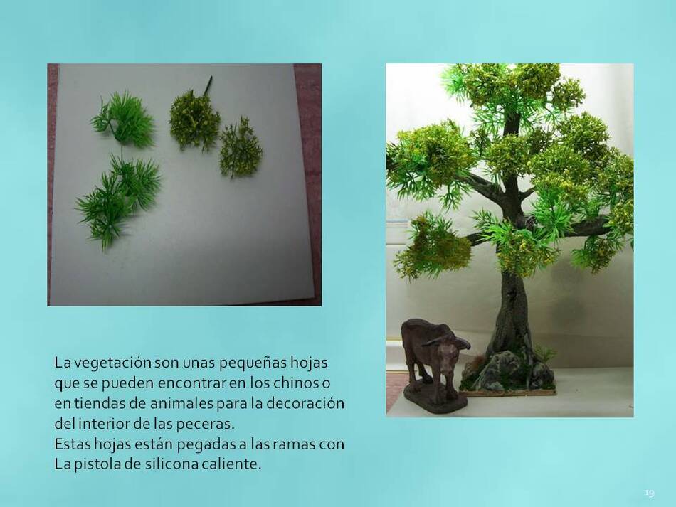

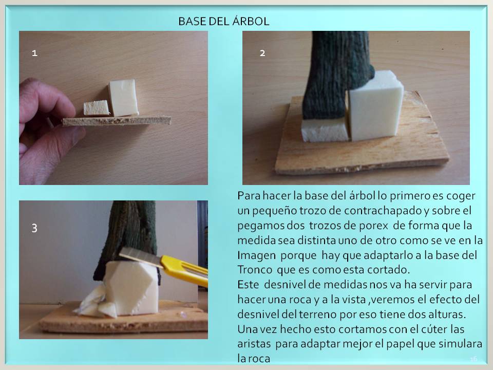

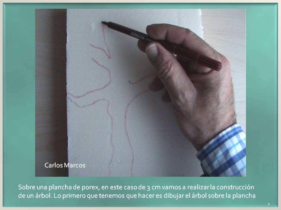

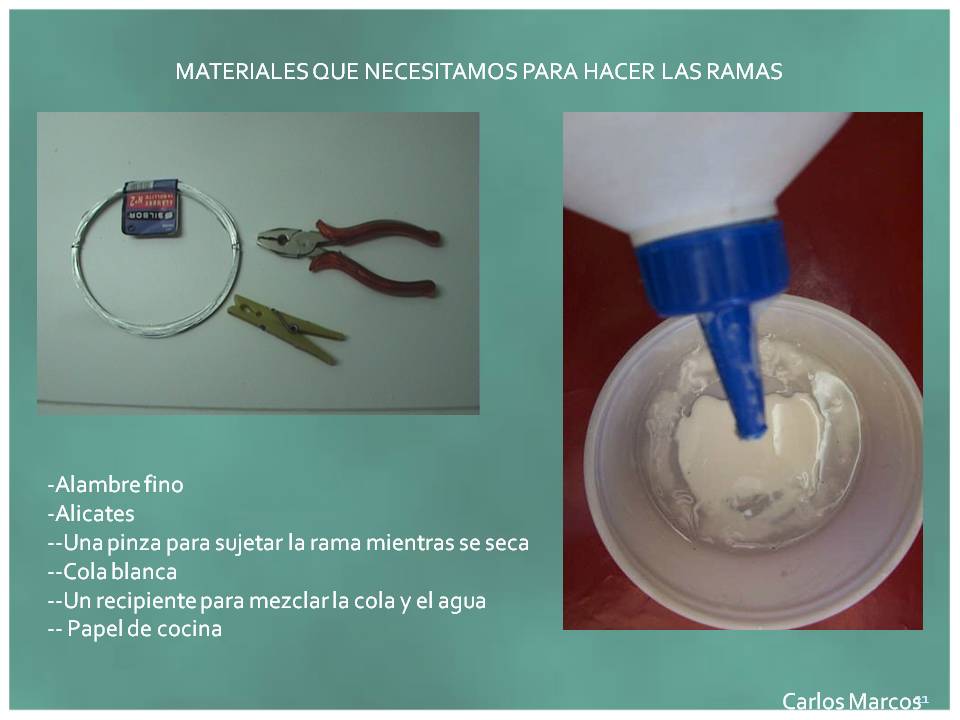

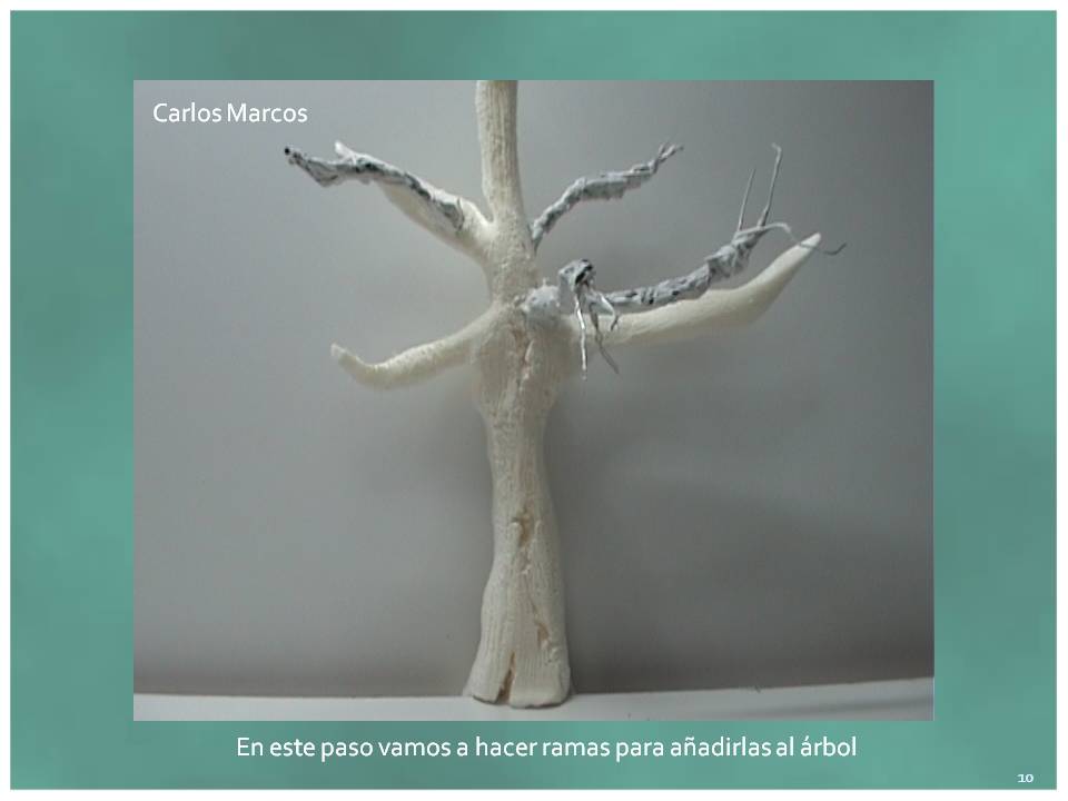

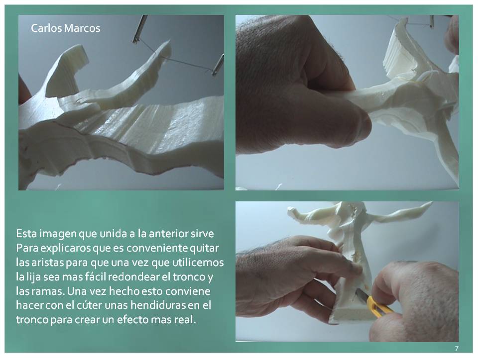

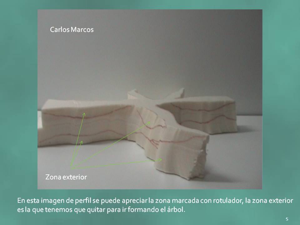

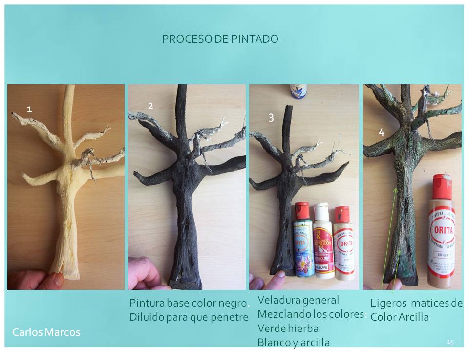

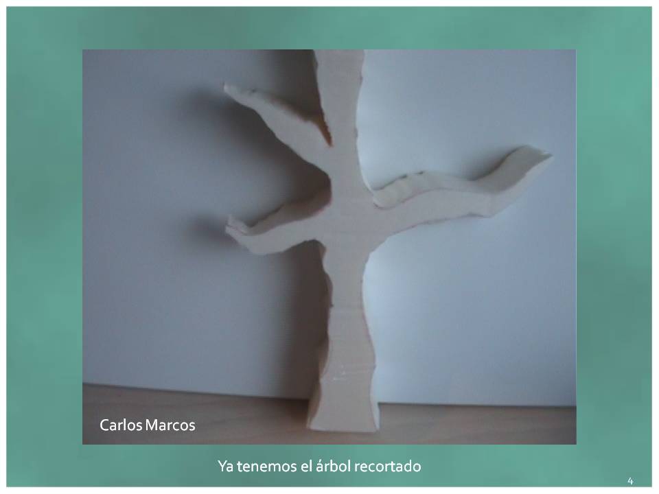

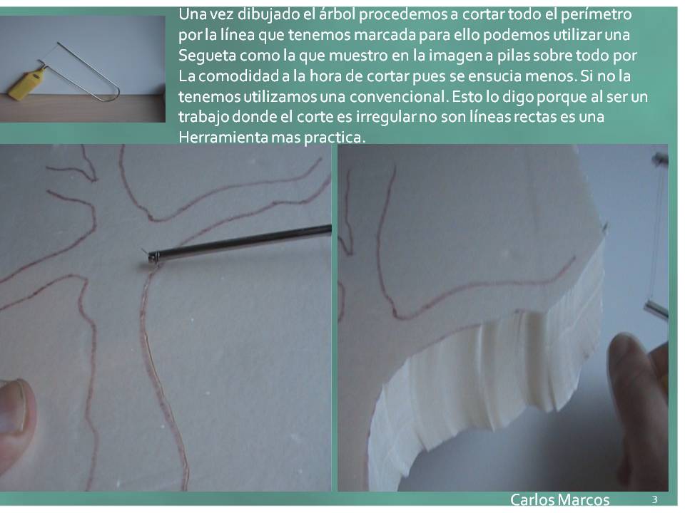

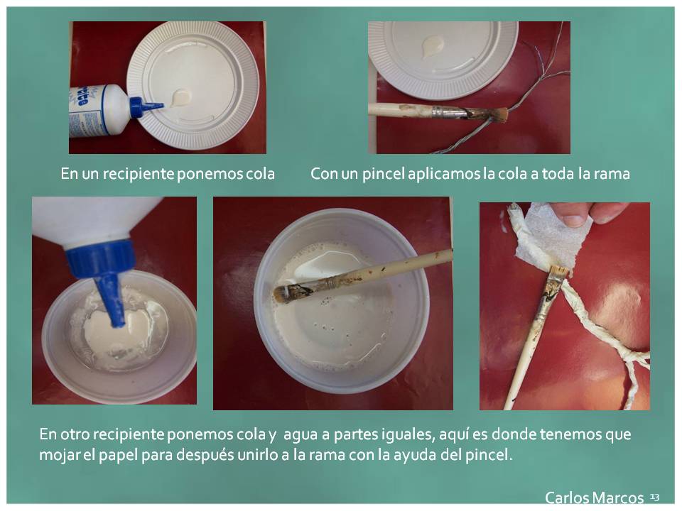

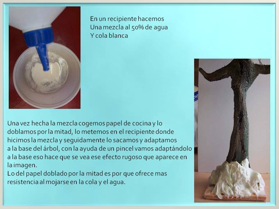

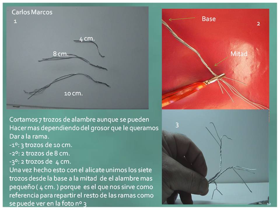

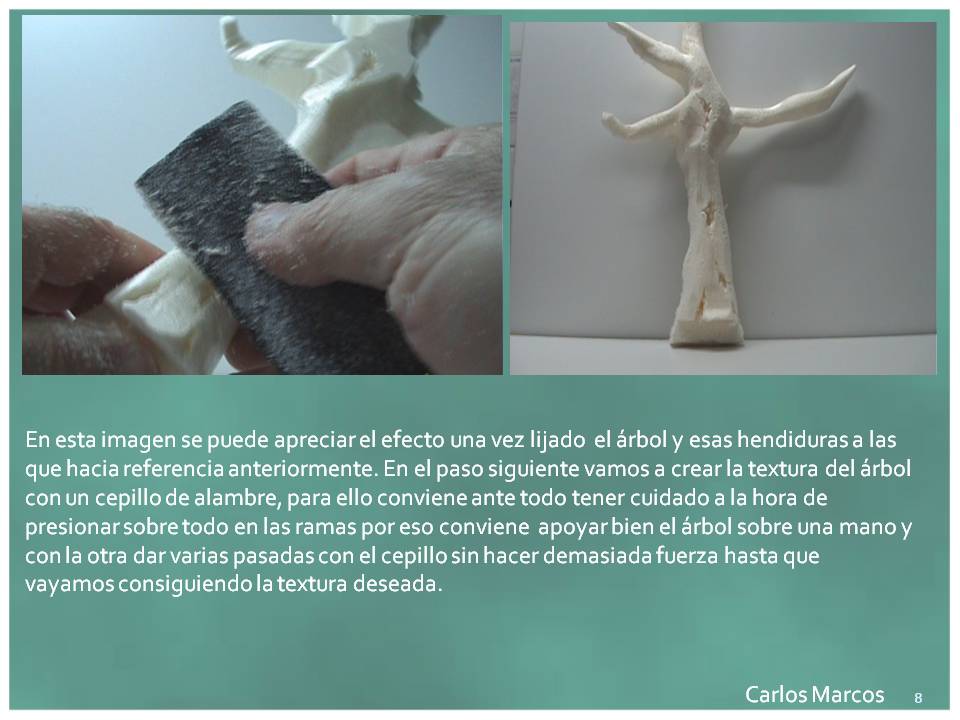

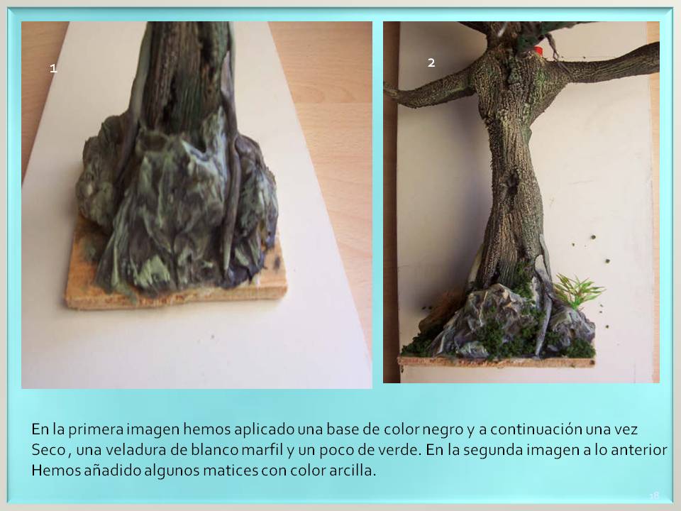

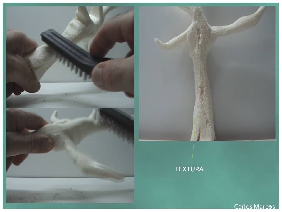

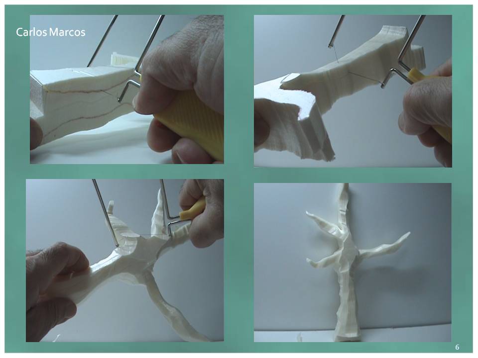

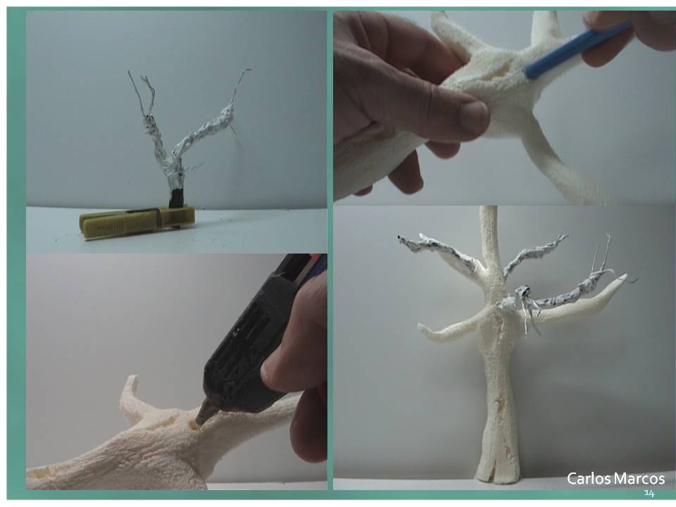

Hola compañeros,aunque un poco tarde aquí os dejo este trabajo sobre la elaboración de un árbol tal como anuncié en el paso a paso del muro.Como siempre digo, si teneis alguna duda preguntad.

Carlos M. me podrias decir donde venden la segueta de pilas .
1088
Perdón me meto por el medio.
Memen, la segueta , o cortador de mano para porex, la encontrarás en tiendas de hobbies y de manualidades. No llega a 20 €. Saludos.

- Memen la segueta la compré en esta dirección: www.hobbiesguinea.com ( herramientas de mano ) y su precio con gastos de envio está en torno a los 20€ como dice Calico.
