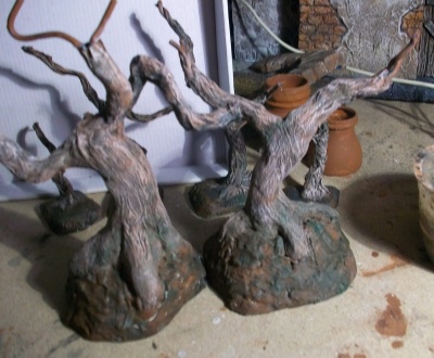

Del follaje.
Increíble, pero preguntando a mi señora donde se compraba la Guata sintética, me respondió que en el altillo de uno de los armarios había un bolsón con toda la que quisiera.
Manos a la obra, preparo una mezcla de cola blanca, la mitad de agua y pintura negra (esmalte acrílico).
Le ataco a la guata, la parto en trozos y la sumerjo en la mezcla.
Tras una media hora y con guantes y toda la mesa empapelada, voy sacando los trozos, exprimiéndolos y dándole un poco de forma para dejarlos secar durante las siguientes 24 horas.En ese tiempo se habrá secado y adquirido cierta consistencia.
En una gran superficie, compré una lata de esmalte sintético 0,150l. color verde galícia, 3,5€ ya que no encontré verde oliva que es el que buscaba.
A modo de pincel seco, en este caso semi-seco voy restregando el pincel a media carga para la primera veladura de verde.
Dejamos secar.(continuará).

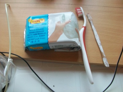

Del Tronco.
Aprovecho un poco de cable con interior de cobre muy flexible.
Corto unos trozos y los trenzo dos a dos.
A continuación trenzo entre sí tres de los anteriores dándole forma de esqueleto de árbol.
Una peana-base de pórex en forma de tronco de pirámide a la que castigo un poco con el soldador.
Fijo los esqueletos a las peanas con la pistola de silicona caliente y los forro con cinta de carrocero.(continuará)
