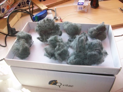

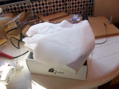

Increíble, pero preguntando a mi señora donde se compraba la Guata sintética, me respondió que en el altillo de uno de los armarios había un bolsón con toda la que quisiera.

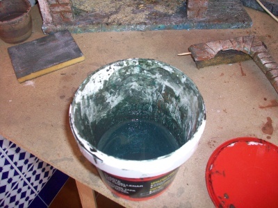

Manos a la obra, preparo una mezcla de cola blanca, la mitad de agua y pintura negra (esmalte acrílico).
Le ataco a la guata, la parto en trozos y la sumerjo en la mezcla.
Tras una media hora y con guantes y toda la mesa empapelada, voy sacando los trozos, exprimiéndolos y dándole un poco de forma para dejarlos secar durante las siguientes 24 horas.En ese tiempo se habrá secado y adquirido cierta consistencia.

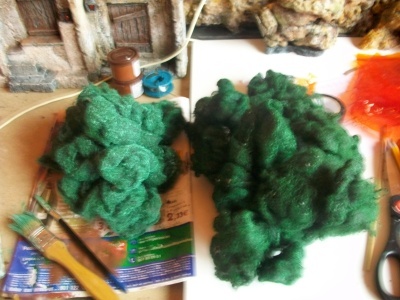

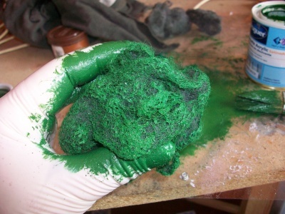

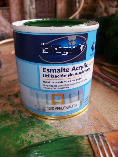

En una gran superficie, compré una lata de esmalte sintético 0,150l. color verde galícia, 3,5€ ya que no encontré verde oliva que es el que buscaba.
A modo de pincel seco, en este caso semi-seco voy restregando el pincel a media carga para la primera veladura de verde.
Dejamos secar.(continuará).

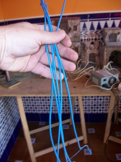

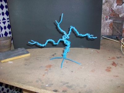

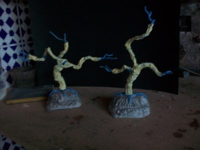

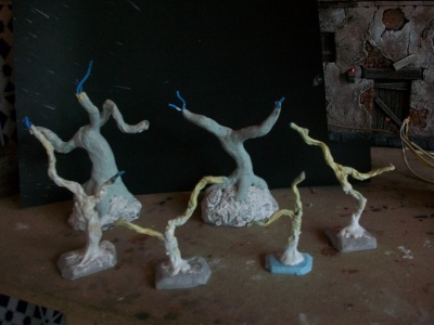

Aprovecho un poco de cable con interior de cobre muy flexible.
Corto unos trozos y los trenzo dos a dos.

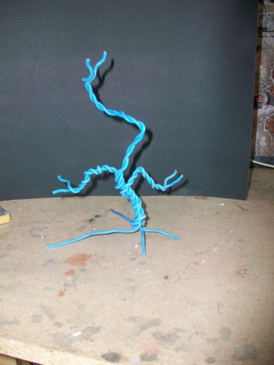

A continuación trenzo entre sí tres de los anteriores dándole forma de esqueleto de árbol.
Una peana-base de pórex en forma de tronco de pirámide a la que castigo un poco con el soldador.
Fijo los esqueletos a las peanas con la pistola de silicona caliente y los forro con cinta de carrocero.(continuará)

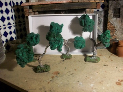

Continuación
Del follaje:

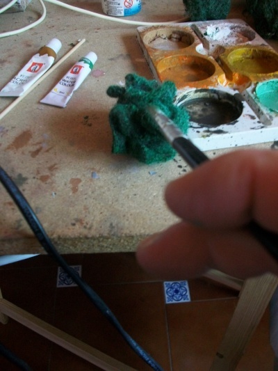

Una vez seca la guata con la primera mano de verde,(24h.) procedo a darle una primera veladura de aclarado (Verde claro, algo de marrón y blanco)........y a secar.(continuará)
Del Tronco:

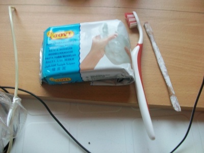

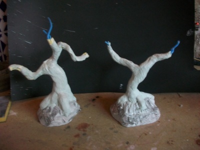

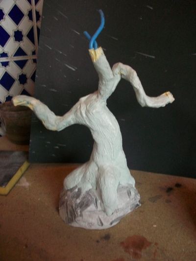

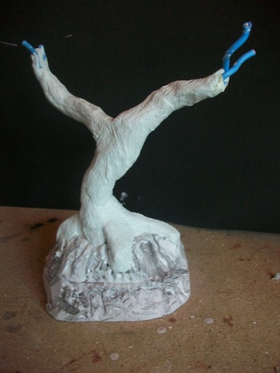

Cubro los futuros troncos con masilla de modelar, dándoles cierta forma a mi aire.
Cuando han secado un poco, los texturizo imitando la corteza con un viejo cepillo para dientes.

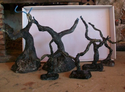

Procedemos con una mano de negro diluido.
Una vez seca la primera capa, pasamos a a las veladuras.
Marrón, Gris, algo de verde y una final para sacar luces con blanco.(deja secar entre veladuras)

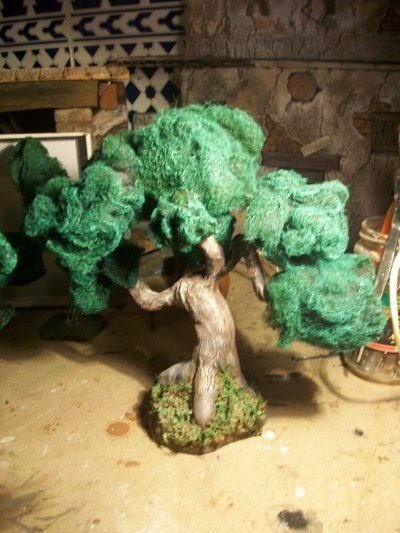

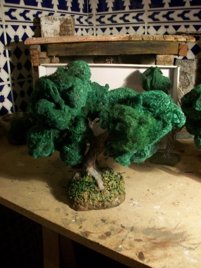

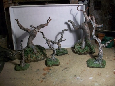

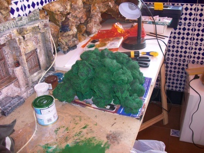

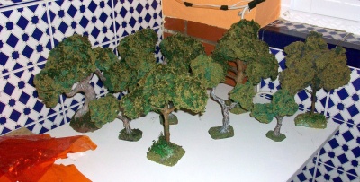

Mediante serrín verde y el marrón, musgo artificial y cola blanca, formo el terreno de las peanas.(dejo secar)
Y por fin monto el follaje (por módulos de distinto volumen) sobre los troncos,pegándolos con la pistola de cola caliente.
Bueno pues eso fue todo,ahora os toca a vosotros.

Hola Tamborilero. Muy bonitos los arboles de olivo. ¿ Me puedes decir para que escala te funcionan? Y tambien me puedes explicar algo sobre las bases de los arboles? ( acerca de su peso, son de porex, como fijas los arboles a las bases etc)
Gracias por tu atencion y muchas felicidades.
Saludos afectuosos desde Monterrey, Nuevo Leon, Mexico.
61
Mira, el mayor tiene 23cm. y el más pequeño 11cm., no son para una escala precisa sino para diferentes planos dentro del paisaje.
Respecto a las bases, sí son de porex como puedes leer en el primer post, y el peso total del árbol es muy poco.
Yo clavo y fijo el esqueleto de alambre a la peana con silicona caliente y a partir de ahí voy añadiendo los demás materiales.
Espero haberte contestado con claridad a tus dudas.
Saludos a México desde Sevilla.
Modificado por tamborilero 1/11/2010 01:30

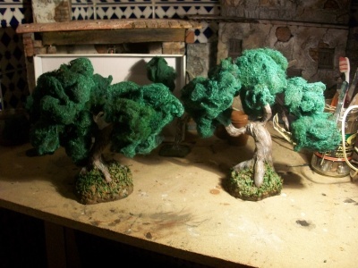

¡Gracias aprendiz¡¡ tu idea me parece fantástica y voy a ponerla en práctica en cuanto acabe la fase de cacharrería que he empezado ahora.
61
Como lo prometido es deuda, he añadido a mis arbolitos el acabado que propone más arriba el forero "el aprendiz", a base de musgo artificial y serrín marrón y verde.
