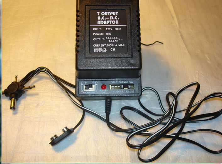

Hola! buenos dias, bueno ahora hacercandonos en estas fechas estamos todos liados pero espero que me resuelvan un par de dudas!
la primera es si es posible colocar directamente 4 Microlámpara neón 4 mm a 12 V en un transformador como el que aparece abajo.
y las otra seria si los LEDs que venden en FMAS "Serie de 8 Led. Diámetro 3mm." (que aparece tambien abajo) podrian tambien conectarse en un transformador directamente, por que en la web dice que Precisa ir conectado a un controlador de led, es obligatorio?.

karlitos 138 - 21/11/2009 14:48  la primera es si es posible colocar directamente 4 Microlámpara neón 4 mm a 12 V en un transformador como el que aparece abajo. y las otra seria si los LEDs que venden en FMAS "Serie de 8 Led. Diámetro 3mm." (que aparece tambien abajo) podrian tambien conectarse en un transformador directamente, por que en la web dice que Precisa ir conectado a un controlador de led, es obligatorio?.  .
A lo primero, SÍ, No entiendo como los tienes para 12V, ya que normalmente van a 220V con resistencia incorporada, por ejemplo.
A lo segundo, en principio  también SI, pero tiene ser regulada para prevenir oscilaciones por encima de 3 o 4 V. No se si estos LEDs llevan instaladas sendas resistencias de protección. Si es así, uno normal es suficiente. Entiendo que FMAS propone su controlador porque este último incorpora lo que he mencionado. Podrías consultarlo telefónicamente. Te atenderán.

Los neones no funcionana 12 voltios, funcionan mediante una resistencia conectados a 220V.
Depende de como esten conectados los leds, me refiero si estan todos en paralero y cada uno lleva una resistencia en serie, si es asi prueba con 3 voltios y mira la luz que emite.

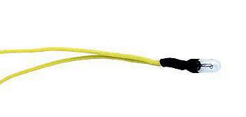

Gracias ante todo! mira e mirado en la web y si van los neones a 12v (os dejo la foto) y no llevan ningun tipo de resistencia, entonces para poner los cuatro neones en paralelo no hace falta transformador no? solo poniendole una resistencia a cada neon de 220k, me equivoco?

Eso de la foto no es un neón, es una micro lámpara incandescente de 12V y un consumo de 60 mA.

J. David - 22/11/2009 02:44
Los neones funcionan aproximadamente a 60 voltios.

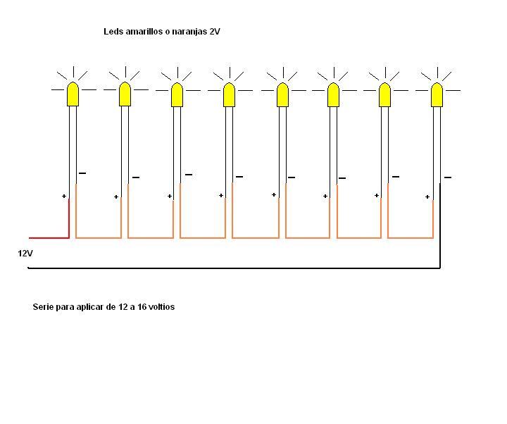

Lo he entendido todo perfectamente, pero el ejemplo que me has puesto es solo para un LED verdad? para poner los 8 LED en paralelo seria poner una resistencia de 590 ohms a cada uno de los LED, pero J.David dice que los puedo conectar los LED tal como los compro a 12v, decirme que hago?
y si los pongo en serie seria:
RS = (12v - 1.7v) / 160mA = 10.3v / 160mA = 0,0643 ohms
Por lo que tendria que poner una resistencia de ese valor a cad LED.

Por otro lado J.David no sabia si era un neon o no solo lo mire en controladores, tuve un fallo. y que hago con las 4 microlamparas para conectarlas en paralelo? le pongo a cada una, una resistencia de 220k o como.

Vamos a ver Carlitos, lo has entendido a medias. Lo primero que debes tener claro es que es serie y que es paralelo, cuando haces una serie sumas la intensidad pero también sumas el voltaje, es decir, que debes sumar el voltaje de todos los leds que hayas puesto en dicha serie, en tu caso serían 8 leds X 1,7v = 13,6v, luego puedes conectarlos a 12v perfectamente sin necesidad de poner resistencia alguna. Ahora bien, si lo que quieres es conectarlos individuales, pues entonces si tendrías que desarrollar la formula que has expuesto arriba, a sea: (12v - 1,7v) / 20 mA = 515 ohmios ó la escala superior más aproximada, lo digo por si 515 ohm., no es medida estándar.
Las micro lámparas las conectas directamente a 12V., sin resistencia adicional.
(serie 12v.JPG)
Adjuntos serie 12v.JPG (26KB - 370 descargas)
