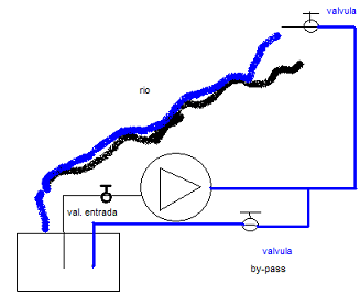

Hola un saludo...
Mucho ojo con estrangular la salida de la bomba...pues te aumentará la presión desde el punto estrangulado hacia la bomba, y pueden saltarte las abrazaderas...
mejor estrangula la entrada, o en todo caso hazle un by-pass hacia el recipiente de donde aspire...
En todo caso depende tambien de la fuerza de la bomba....
Modificado por Nabateo 10/12/2006 13:24

Una bomba de lavadora no tiene mucha fuerza y no creo que se salgan las abrazaderas.De todas formas no hay que extrangularla al final sino por la mitad o menos para que no salga con demasiada presion.Cuando una lavadora se emboza por la parte inferior sale poca agua y muerta.Espero que sirva.
