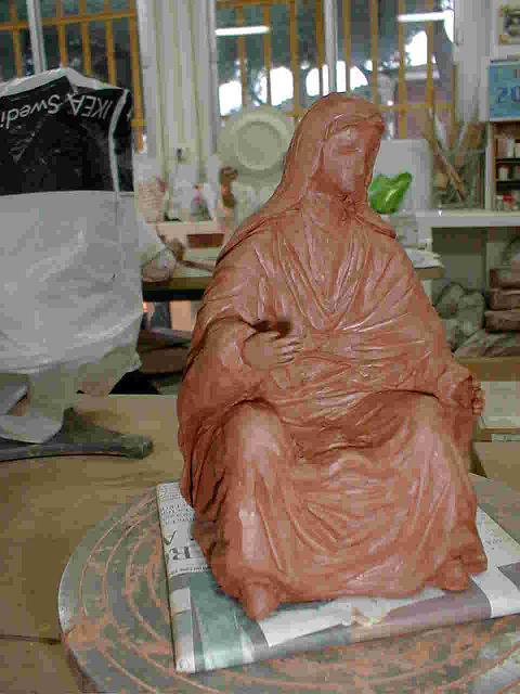

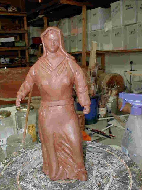

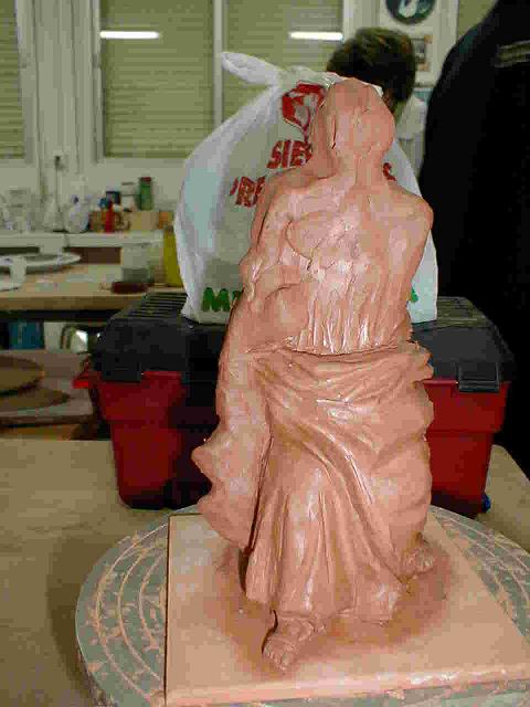

He hecho un pequeño trabajo para que algunos foreros aprendan a sacarle molde a sus figuras. Os puede gastar mas o menos mi trabajo, pero solo me mueve daros una pequeña orientación a las muy numerosas preguntas que hacen algunos.
Las tres primeras fotos son de un trabajo que estoy haciendo de una virgen, 76 a 78.
