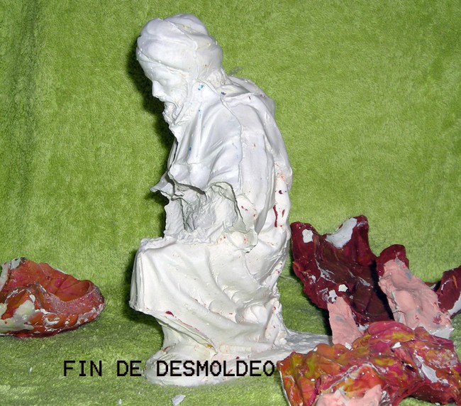

Hola a todos-as, aquí les pongo varias fotos recopiladas sobre los moldes con plastilina. Estas fotos las puso en el foro nuestro amigo Manuel Zambrana. Pues adelante, espero que salgan, y no falle al subirlas.
Foto 1 (original a copiar).JPG (35KB - 288 descargas)
Foto 2 (posicion de la plastilina).jpg (117KB - 258 descargas)
Foto 3 (desmoldeando).jpg (128KB - 236 descargas)
Foto 4 (seguimos desmoldeando).jpg (117KB - 237 descargas)
Foto 5 (ya esta desmoldeado).jpg (133KB - 279 descargas)
Foto 6 (el peque sacado del molde).jpg (125KB - 261 descargas)
Foto 7 (comparaciiÃn del original con el falso). Como verrÃn hay pequeeÃas diferncias pero pocas..jpg (127KB - 249 descargas)
CLASE DE MODELAR.JPG (34KB - 244 descargas)Hola amigo Gabriel Ángel, la marmolina es simplemente el polvo que deja la piedra de marmol al manipularla, para hacer baldosas u otras cosas. Es decir, en un taller donde trabajan la piedra de marmol, al cortarla suelta un polvillo blanco, y este polvillo es lo que se llama "marmolina" , por su origen.
No obstante te aconsejo que si te es dificil encontrar este producto "marmolina" , puede sustituirlo muy bien por "cemento cola" . El cemento cola es muy blanco y al fraguar, queda la copia tan dura como una piedra, con decirte que se le cayó al suelo a mi primo y no se le partió ni sufrió ningún daño la copia hecha, con eso te lo digo todo. O sea que no te compliques buscando la marmolina si no la encuentras, porque tiene un buen sustituto. Un saludo desde Málaga (España).
