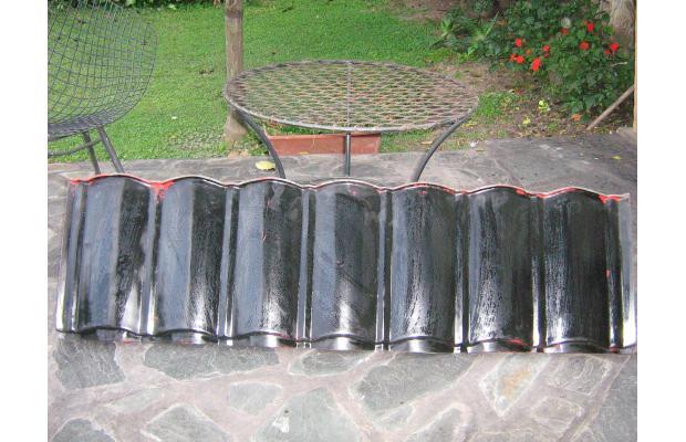

Hola aqui les pongo una foto sobre el tipo de plastico que necesitamos, espero que pueda subir la foto y se pueda ver.
Nota: No necesariamente debe ser tan grande el plastico matriz, pues la foto es solo un ejemplo.
Si encuentro mas fotos en Internet, sobre este tipo de plastico que necesitamos, las pondré, para que tengais una idea de como es, ok?. Saludos.
