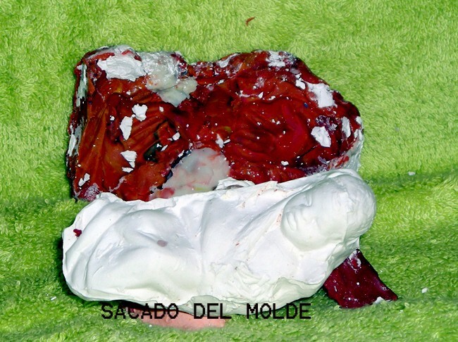

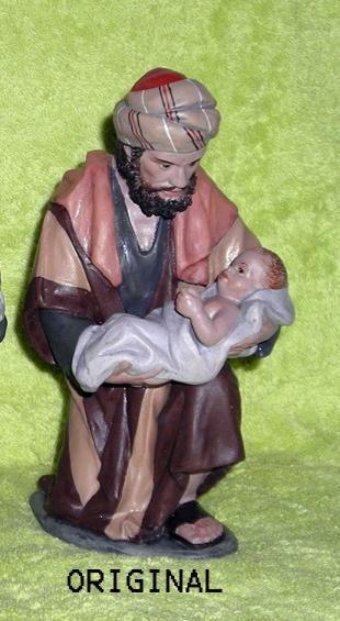

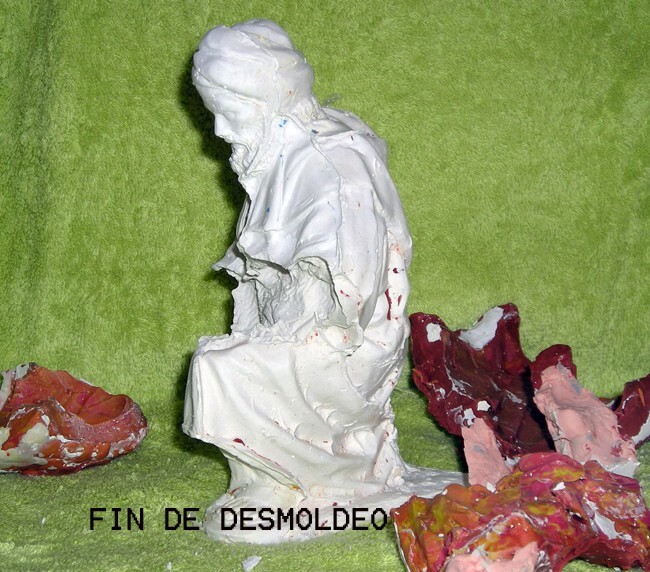

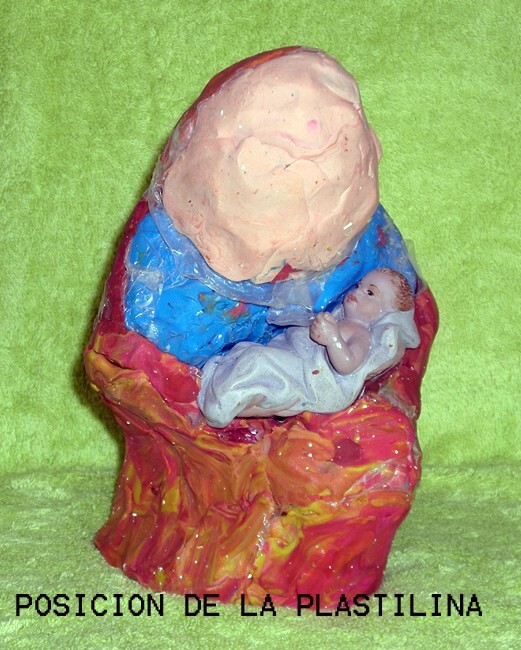

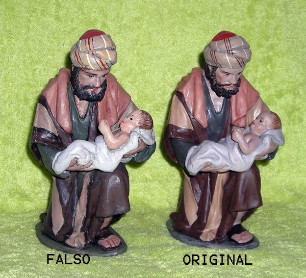

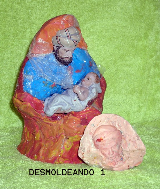

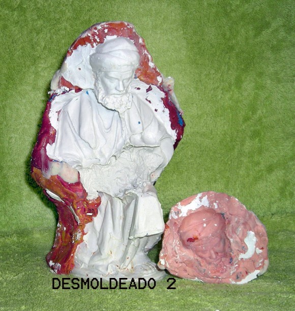

Hola a todos-as, aquí les pongo varias fotos recopiladas sobre los moldes con plastilina. Estas fotos las puso en el foro nuestro amigo Manuel Zambrana. Pues adelante, espero que salgan, y no falle al subirlas.
(Foto 1 (original a copiar).JPG)
(Foto 2 (posicion de la plastilina).jpg)
(Foto 3 (desmoldeando).jpg)
(Foto 4 (seguimos desmoldeando).jpg)
(Foto 5 (ya esta desmoldeado).jpg)
(Foto 6 (el peque sacado del molde).jpg)
(Foto 7 (comparaciiÃn del original con el falso). Como verrÃn hay pequeeÃas diferncias pero pocas..jpg)
A ManuelBGomez le gusta esto.

Desde luego que las diferencias son minimas y no queda nada mal.

Miguel Ángel, muchas gracias...con tus explicaciones, y las fotos de nuestro amigo Manuel Zambrana, hemos entendido perfectamente el proceso...y seguimos esperando.
