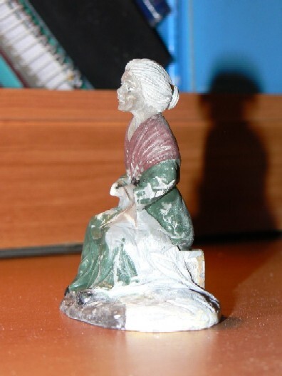

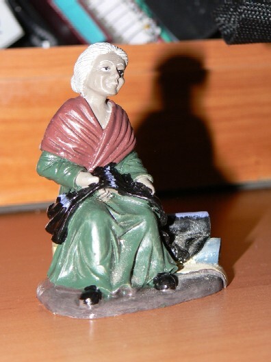

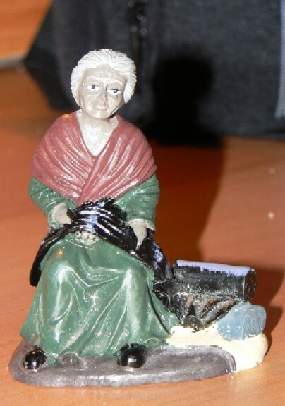

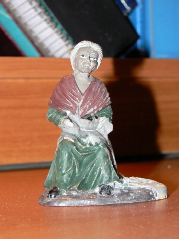

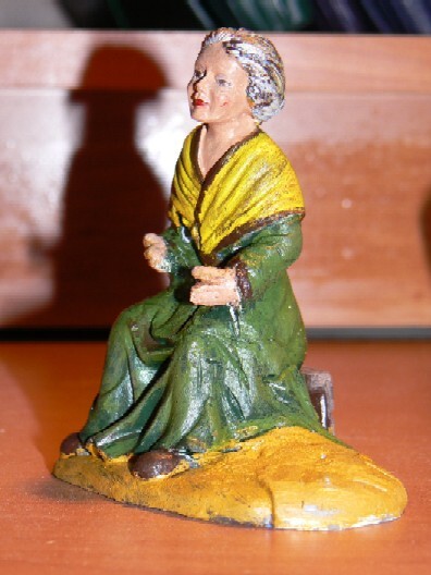

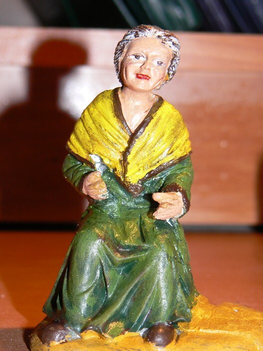

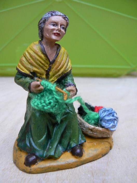

Hola, despues de ver la "masacre" de TITUS me he lanzado contra mis pobres figuritas de la tienda de los veinte duros. La primera victima ha sido una adorable ancianita que no se que estaba haciendo y que a mi lo que más me inspiraba era verla haciendo calceta.
Os mando las primeras fotos para que veais el antes y despues.
Saludines,
Carmen

Así me gusta Carmen eres una manitas de la cirugía:
Me alegra ver que el personal se anima a cortar sin miedo, lo bueno de estas figuras es que no hay nada que no se pueda corregir.
Una vez que decidas en que se va a quedar la buena señora, a repasar, decaparla con pincel y acetona, y añadirle lo que quieras con pastas moldeables. Una pintura nueva y tachan
Ojo con el polvillo de la resina, yo coloco la boca del aspirador pegada a la zona y me facilita mucho para no respirarla, y que no me invada el taller.
Un saludo y mi enhorabuena, ánimo valiente.

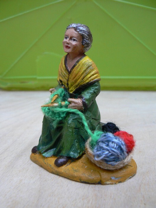

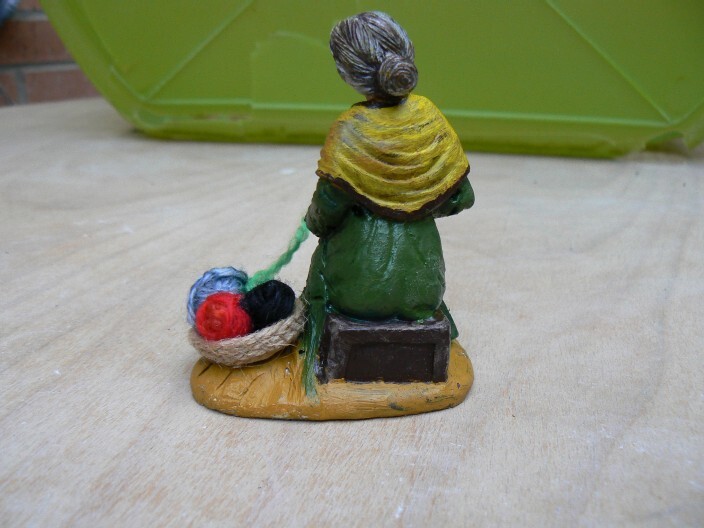

Hola a todos.
Mi abuelita ya está haciendo calceta. La verdad que ha sido "más facil" de lo que pensaba antes de atacarla... ahora solo tengo que mejorar mis técnicas de modelado.
Espero que os guste, saludines. Carmen

Nada mejor que una buena bufanda para las noches invernales de Palestina.

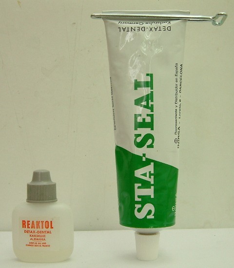

Hola Pablo:
Te respondo, la silicona a la que yo me refiero es la que puedes ver en los moldes verdes de mi post sobre poliester de carrocero.
El alginato es otro material, tambien utilizado por los dentistas, pero es diferente, se trata de un polvo que se mezcla con agua y con esa mezcla pastosa se rellena un molde y se introduce en la boca para sacar una copia por impresión de la dentadura superior o inferior, tiene para nosotros varios ploblemas, el principal es que solo vale para vaciar la impresión en escayola dental, solo una copia, hay que mantener el molde húmedo pues al secarse se deforma y es demasiado frágil, es decir que en principio no te lo recomiendo, entre otras cosas por que deteriora el original que tiene que estar húmedo.
Si tienes confianza con algún dentista o protésico dental te explicará el tema.
en cuanto pueda te pongo fotos de la silicona que yo utilizo.
Saludos Campeón.

Paizga como te dice TITUS, el alginato no es recomendable para sacar moldes, salvo que en el momento de hacer la impresión vacíes el molde en escayola o en otro material. En el momento en que seca el alginato, encoge.
Lo mejor es la silicona, pero de ésta hay dos tipos que se utilizan en impresión dental, la pesada y la fluida y ambas necesitan un catalizador para activarlas. Yo te recomiendo la pesada para sacar moldes, endurece mucho más rápido y no deja manchas que luego no se quitan como pasa con la fluida.

Estoy de acuerdo con lo que dices de la siliconas pesada y la fluida, bueno casi en todo, bien entendido que lo digo humildemente y como fruto de mi experiencia en moldes me explico:
La silicona pesada creo yo, que necesita más fuerza o presión en cuanto a la toma de impresión, y lo que en boca mediante la utilización de cubeta no tiene problemas, en la reprodución de una parte de figura o complemento si puede dañarla, en lo de las manchas tampoco lo tengo tan claro, tambien te comento que la pesada es mucho menos flexible , y resistente salvo que el molde sea bastante grueso, además una vez perfectamente curado y pasado algo de tiempo es más fácil que se rasgue, como te digo no es lo mismo utilizar el material para el cometido para el que fue fabricado, que para otros fines.
La silicona fluida que yo muestro la recomiendo por mi propia experiencia fuera de boca, no deja ninguna mancha, la catalizo en pequeñas partidas controlando el tiempo de fraguado por experiencia añadiendo más catalizador del recomendado, influyendo fundamentalmente dos factores, la temperatura ambiente y el tiempo de vida del catalizador que sabrás es limitado llegando a endurecerse formando una pieza dura en su embase original, además el molde de la fluida puede ser mucho más delgado, pudiendo acerse un contramolde, o si se quiere evitar el hacer contramolde o formero, tambien se pueden añadir trozos de otros moldes de la misma silicona ya no necesarios, siempre que estos restos se preparen lavándolos con agua y jabón y una vez bien secos pasarles un pincel con alcohól que quemar con lo que se eliminan restos de desmoldeantes, en fin menudo rollo que estoy largando .

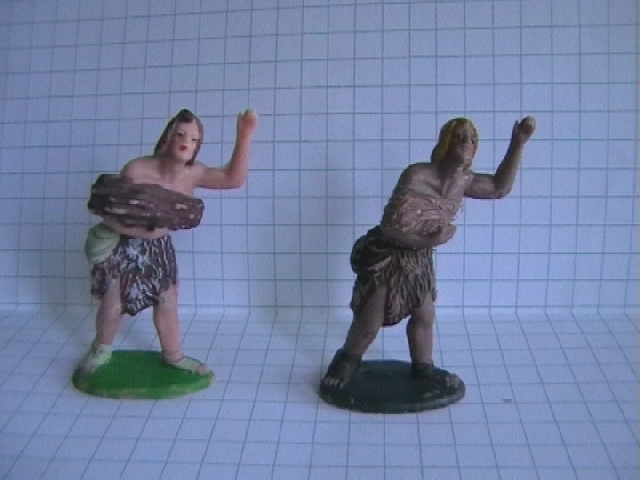

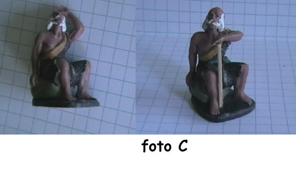

bueno, en m album y en paso a paso tenéis estas pequeñas converisones realizadas o en proceso de realización sobre figuras de plástico, sabindo que no tiene tanto mérito como las conversiones de CarmenA y TITUS, se hace lo que se puede ...
comentarios adjuntos en mi album
saludos

Jolines Pablete estan genial... El brazo del viejo esta increible. Sigue así.
con que sepa la mitad que tú y titus, me doy con un canto en los dientes. ahora ni me atrevo con las de resina.
decir que la 1ª foto es de dos modelos idénticos, el de la derecha en realización de conversión.
saludos, carmela
