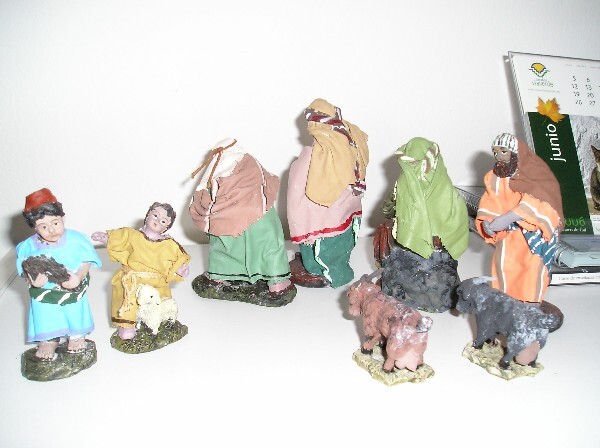

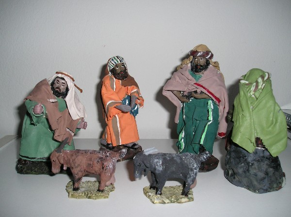

Aquí van las fotos prometidas
(pastores.JPG)
(Pastores2.JPG)
Adjuntos pastores.JPG (69KB - 239 descargas)
Adjuntos Pastores2.JPG (62KB - 208 descargas)
189
Las cabras eran ovejas les tuve que quitar el rizo,
ponerles los cuernos, los zarcillos y las ubres,
después las pinté y... ¡vualá! ovejas convertidas en cabras.
Los pastores están retocados, fijaos en las manos.
El pastor de naranja era un viejo zarrapastroso con un haz de leña sobre los hombros,
se lo quite con la dremel.
Digo zarrapastroso porque parece que había sido atacado por pirañas de como tenía la ropa.
El niño de azul tenía un sombrero cordobés que no me pareció apropiado para aquella epoca,
si hubiera ido a los toros... todavía tendría un pase.
Después los trajes,fajines,mantos y turbantes son de tela de sábana vieja encolados y pintados.

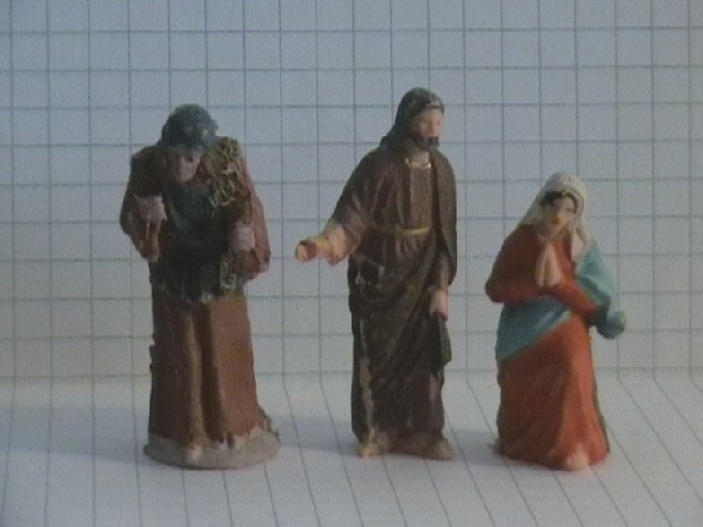

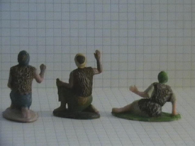

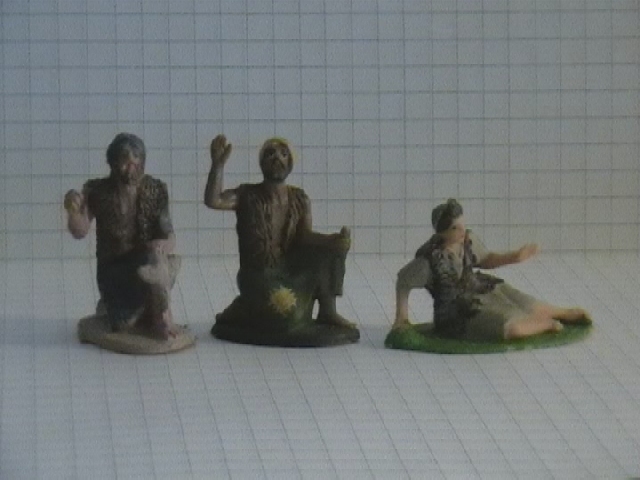

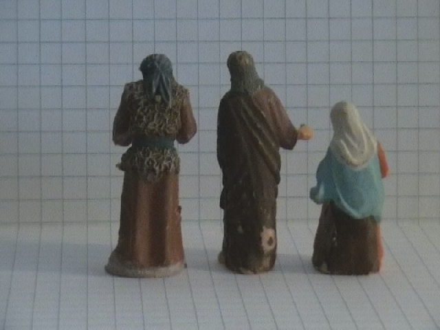

voy a intentar poner fotos de otras 6 figuras que había en casa, a ver que me aconsejais hacer, además de repintarlas

Hola Pablo
Ten en cuenta que si las entelas disimulas muchas cosas y que no se yo si la masa de modelar casará con el plástico. Aclarado ésto te doy algunas opciones por si te gustan.
El primer viejo de la primera foto, por la forma de las manos puedes ponerle un pergamino como si estuviera leyendo, adornarle la cabeza para darle algo de empaque y un manto en condiciones.
A la virgen le puedes quitar brazos y manos, hacérselos nuevos y ponerle un niño entre ellos como si lo estuviera acunando o amamantando. Convertirla en una pastora para el pueblo, hablando con otras mujeres. Por poner un ejemplo.
De los pastores de la tercera foto, el de enmedio, si le cambias el brazo, le pones una sandalia y en la otra mano aprovechando lo que lleva le haces un martillo, lo puedes convertir en un zapatero remendón.
Te recomiendo ir haciendo pruebas con las telas mojadas para saber lo que hay que ir quitando. Es cuestión de ir probando, de todas formas si se estropean siempre están las figuritas de los 20 duros para seguir experimentando.
maite muchas grcias poor las ideas. a lo mejor a alguien que tenga estas mismas figuras les sean de mucha utilidad. a mí me encanta personalmente, la que comentas de la pastora 1ª, pero, lo que yo haría, sería en una mano un pergamino, y en otra una especie de pluma. ¿te gusta la idea? si es así, me animo, y la hago ahora mismo.
las demás me parecen demasiado complejas.
saludos
189
Por supuesto que si, pero una chica escribiendo en aquella época me parece un poco raro o ¿es que te refieres al viejo?
No es difícil, simplemente tienes que visualizar lo que quieres hacer y te digo que sale.
Prueba con las de marmolina y ya me dirás los resultados.
Si no te atreves a modelar prueba a hacerlo primero con plastilina para hacerte una idea y después lo pasas a la pasta de modelar

Pepi si te fijas bien, el niño de azul también tiene los brazos pegados al cuerpo. Le hice el trajecito y a la altura de la cintura le metí un corte y ese corte fuí pegándolo con "loctite" poco a poco ayudandome de un palilo de dientes de los planos. Despues para disumular le puse el fajín que como ves le hace la cintura un poco ancha, pero después no se nota o ¡¡haces como que no lo ves, o mejor aún, echas la culpa de la obesidad del niño a que come muchos bollicaos y donuts!!
Al pastor naranja le corté los brazos, se lo hice de pasta das con cola, se los pegué y con lo mismo, antes de que se secaran éstos, le puse el traje y le junté las manos. Después una vez secos los brazos, encolas el traje .
El pastor del traje verde que lleva leña en las manos también está hecho como el niño de azul
