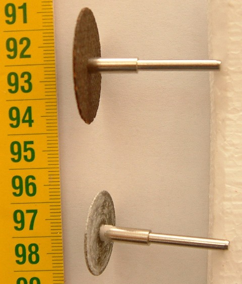

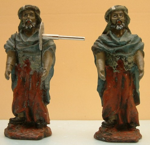

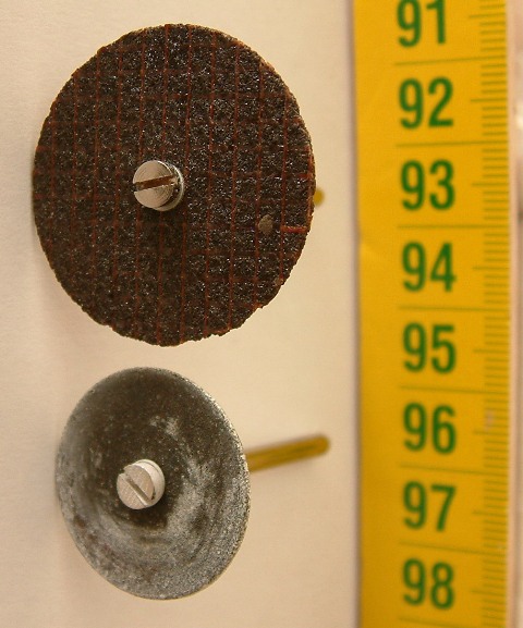

Lo que si he empezado es a diseccionar alguna figura de las que tenemos los menos afortunados, como bien comentaís son quebradizas, pero a la vez duras para trabajar sobre ellas modificándolas, yo he estado cortando con los discos de corte del minitaladro, como las figuras son de resina de poliester cargada al cortar sueltan mucho polvo por lo que es conveniente dotarse de gafas y mascarrilla.
Para quitarles la pintura aconsejo un pincel algo duro y de pelo recortado, y con acetona le sale todo sin ningún esfuerzo.

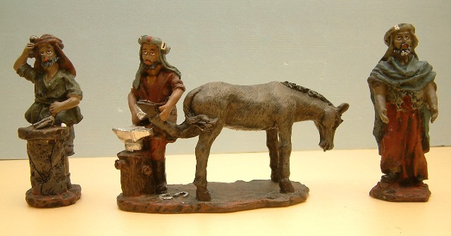

Tengo algunos problemillas con esto de las fotos, pero para empezar quiero presentaros a los artesanos del taller de herrería y forja que quiero preparar, como tienen demasiada calor tendré que aliviarles algo con las vestiduras, pues lo veo tapados de más, pero pienso que inicialmente los discos de corte y las lijas cilíndricas nos facilitarán la tarea. de momento no los he dejado sin pintura para que se aprecien mejor los cortes sobre el original, ire poniendo fotos poco a poco.
