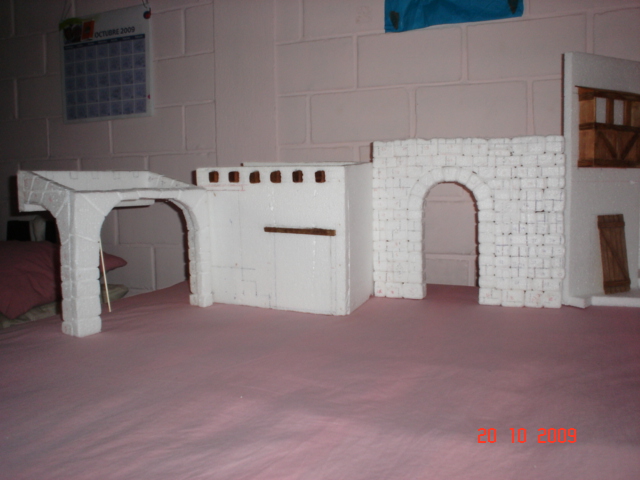

Buen dia compañeros foristas, para mi es un gran gusto poder presentarles mi primer proyecto de belen que intento realizar.
Ya "casi" tengo terminadas mis construcciones y no niego que me ha sido muy dificil hacerlas; en un principio no me atrevia y lo pensaba mucho al iniciar los cortes (con cuter o con el soldador), aunque luego de echar a perder algunos trozos de porex e ir ganando confiaza, todo me a sido un poco mas facil.
En donde tengo realmente "problema", es en el revestimiento (aqui en mi pais no hay escayola), y he probado con yeso simple, pero me queda muy debil y rajado y luego se me cae, por lo cual no he podido avanzar; por lo cual les dejo fotos y les pido, si me pueden ayudar para aplicar de una buena manera el yeso en mis construcciones, anticipadamente muchas gracias.

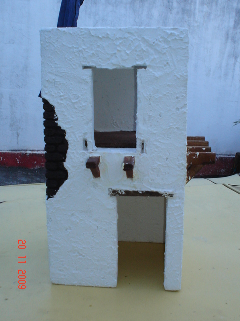

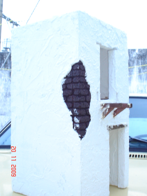

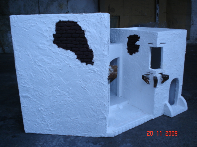

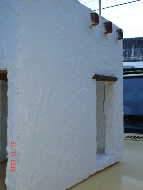

DSC05084 primer desconchon.JPG (135KB - 172 descargas)
DSC05085 segundo desconchon.JPG (158KB - 139 descargas)
DSC05089 tercer desconchon.JPG (157KB - 148 descargas)
Te han quedado muy, muy bien. Me alegro que por fin lo hayas conseguido. Y por cierto, por palabras como las tuyas es por lo que día a día me gusta más este foro.
