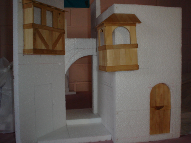

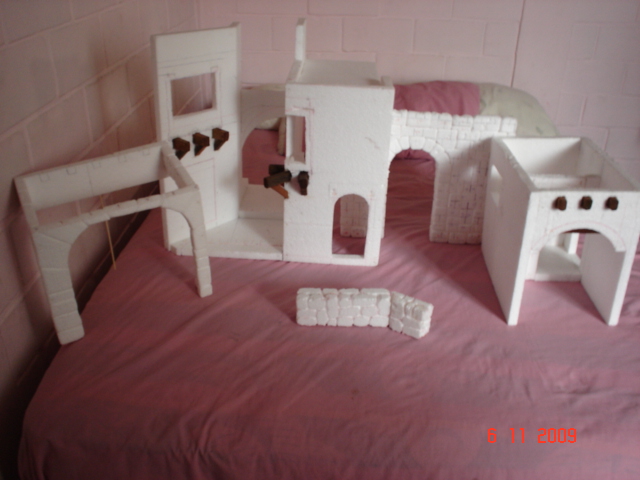

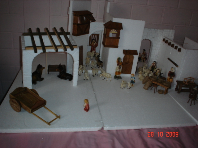

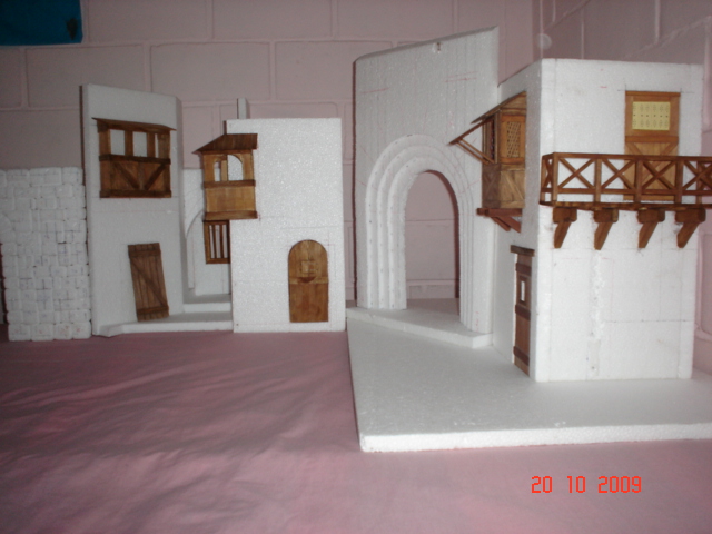

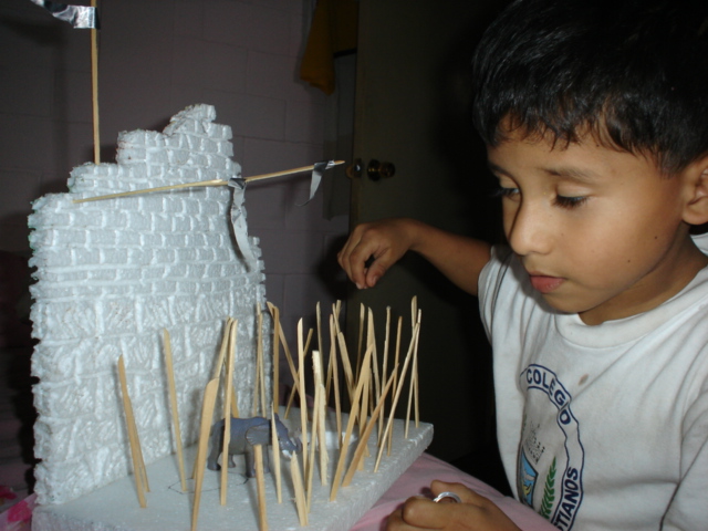

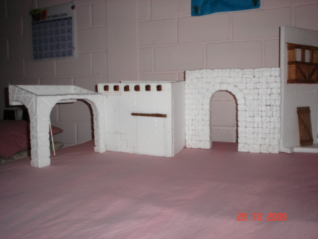

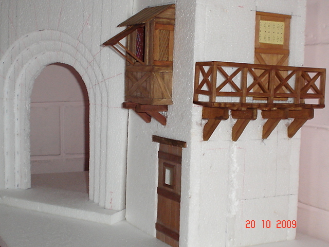

Buen dia compañeros foristas, para mi es un gran gusto poder presentarles mi primer proyecto de belen que intento realizar.
Ya "casi" tengo terminadas mis construcciones y no niego que me ha sido muy dificil hacerlas; en un principio no me atrevia y lo pensaba mucho al iniciar los cortes (con cuter o con el soldador), aunque luego de echar a perder algunos trozos de porex e ir ganando confiaza, todo me a sido un poco mas facil.
En donde tengo realmente "problema", es en el revestimiento (aqui en mi pais no hay escayola), y he probado con yeso simple, pero me queda muy debil y rajado y luego se me cae, por lo cual no he podido avanzar; por lo cual les dejo fotos y les pido, si me pueden ayudar para aplicar de una buena manera el yeso en mis construcciones, anticipadamente muchas gracias.

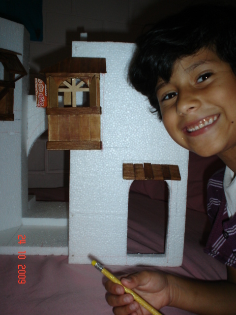

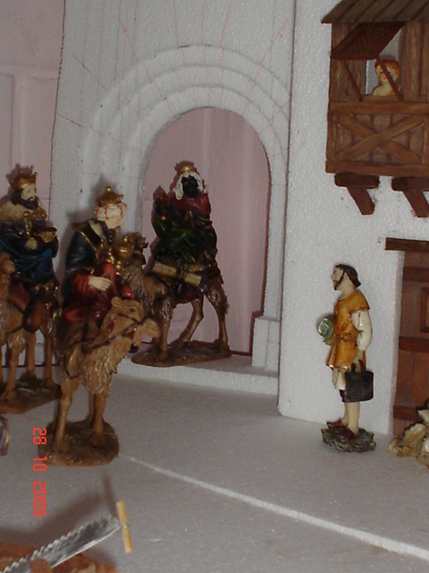

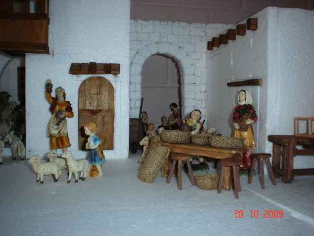

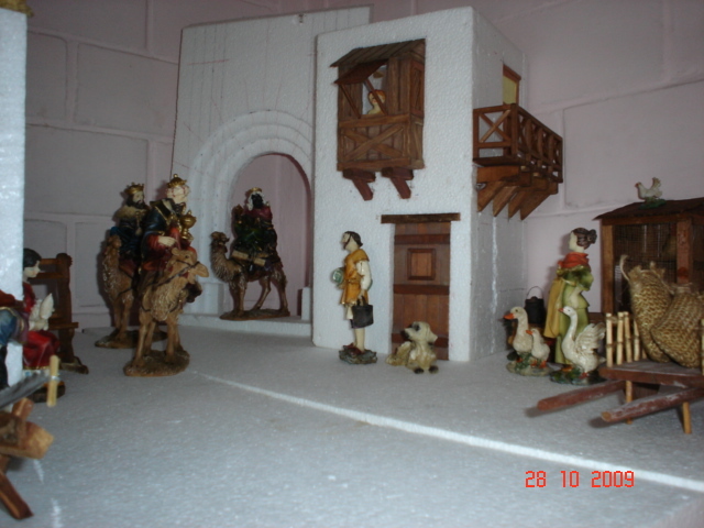

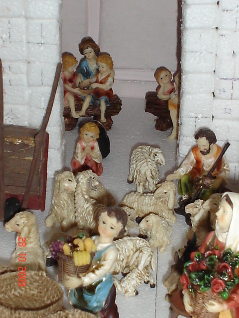

Se me olvidaba contarles, que pretendo hacer un belen de mas o menos 2 m de frente por 1 m de fondo y mis figuras son de entre 19 centimetros de altura y 14 cm, tambien aprovecho para presentarles a mis ayudantes de lujo, jejejejeje que son los que me han apoyado durante este proceso de construccion y por ellos y al aliento de varios amigos foristas, que no me han permitido tirar la toalla, por lo cual les doy mis mas sinceros agradecimientos a todos y a todas.

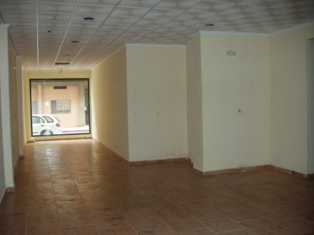

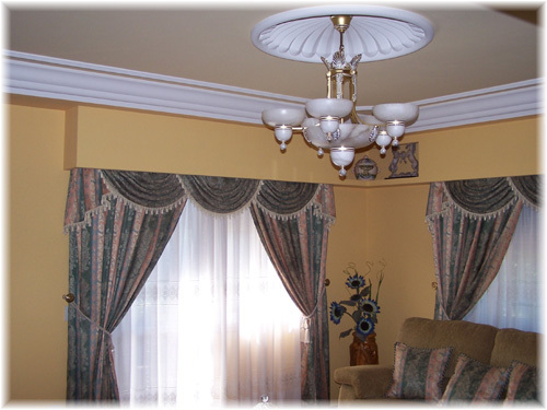

Los que hagan estos trabajos tendran .
(Salon.jpg)
(Falsos%20techos%20de%20escayola.jpg)

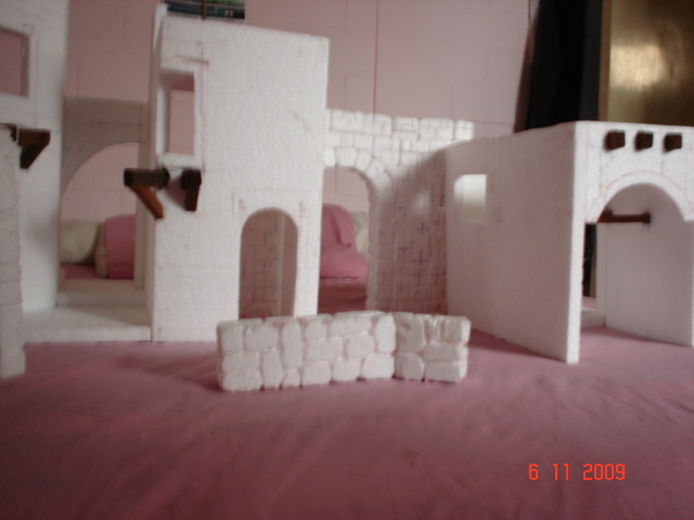

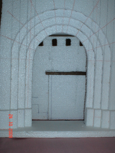

Salva has visto el arco y el pequeño muro que construi, fue gracias a tus indicaciones, de dibujar, numerar, cortar, lijar y pegar,
gracias amigo.
Y voy a probar con lo que me dices, a ver que sucece. Gracias.

Por otro lado y como dice ABUELO los que montan falsos techos, tendrán escayola. Es más, tendrán una mejor, que es la escayola cola, que sirve para unir molduras, etc. La particularidad de este pegamento-escayola-cola (jajajaj que nombre más largo me ha quedado) es que tiene la misma textura que la escayola, y tarda bastante más en fraguar, por lo que puedes extenderla tranquilamente sin miedo a que endurezca, es algo absolutamente fantástico.
Yo diría incluso que es el fin a nuestros problemas con la escayola. Seguramente muchos amigos la conocerán, pero me extraña que no se hable más de este producto, y sí se hable mucho de los problemas que da y las precauciones que hay que tener para que la escayola no endurezca antes de aplicarla a nuestras edificaciones.

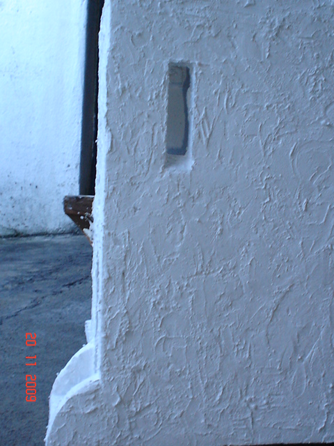

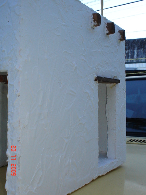

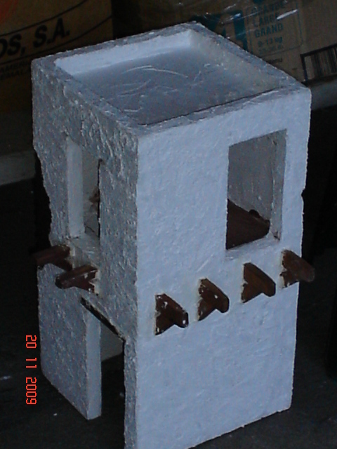

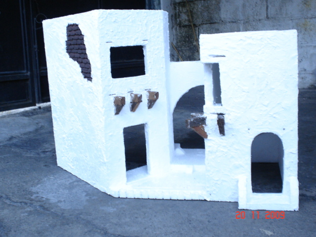

Hoy quiero contarles que hice la preparacion del yeso con cola blanca y se
lo aplique a dos construcciones y para mi gusto, creo que me quedaron bien,
sin pecar de grandesas; intente dejarle la mejor textura posible que pude,
la cual se la fui haciendo con una cucharita plastica.
No se como va a amanecer mañana el yeso en las construcciones,
yo espero que todo sin novedad, hoy no pude tomar fotos pero mañana lo hare y se las mostrare.

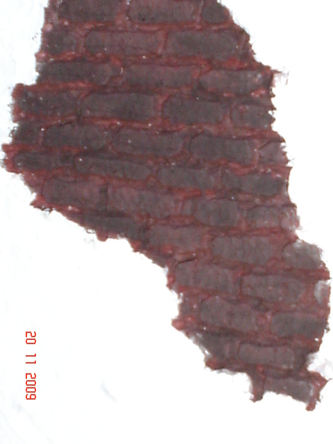

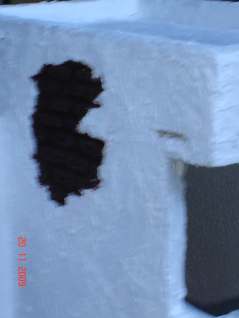

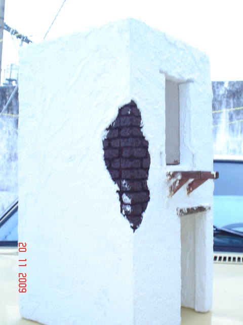

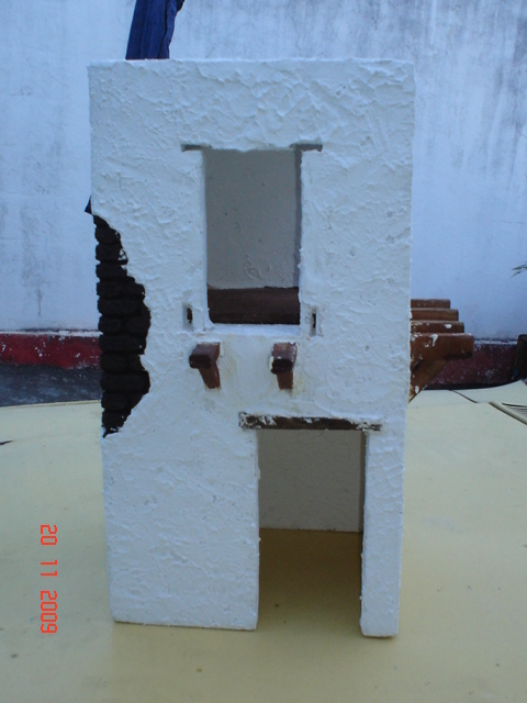

Gracias borne por tu observacion y tu tiempo para indicarme mi punto de error en la hechura del yeso y talvez por ahi estaba mi fallo, gracias a Dios ya pase mi primera prueba del examen con exito; con este esquivo YESO para mi.
Ya que anteayer dia miercoles revesti mis construcciones con la mezcla de yeso que prepare y hasta el dia de hoy (viernes), o sea que ya han pasado dos dias, y no se me a rajado ni caido nada del yeso que aplique, por lo cual estoy "super FELIZ" y agradecido con muchos de Ustedes que se tomaron la molestia de brindarme su experiencia y su apoyo.
Y asi que como me dijo gilda en su post "esperamos los resultados" y yo ya habia ofrecido colocar las fotos; pues paso a colocar las fotos de como me quedaron mis construcciones despues del revestimiento del yeso, espero les guste
Solo una cosa mas, no quiero dejar pasar tambien esta oportunidad para agradecerles a Salva y a Geppetto particularmente, por su amistad y su colaboracion desinteresada, mil gracias amigos.

(DSC05084 primer desconchon.JPG)
(DSC05085 segundo desconchon.JPG)
(DSC05089 tercer desconchon.JPG)

ENHORABUENA!!!!
Te han quedado muy, muy bien. Me alegro que por fin lo hayas conseguido. Y por cierto, por palabras como las tuyas es por lo que día a día me gusta más este foro.
Tus agradecimientos son recompensa más que suficiente.
Un cordial saludo amigo Mauricio.
210
Enhorabueno, Mauricio, también de mi parte. Te ha quedado perfecto. Me ha gustado mucho el planteamiento de tu belén, las figuras son muy bonitas y te va a quedar muy bien.
Me imagino que ya sabrás que el siguiente paso es manchar toda la escayola y después a pincel seco y con blanco sacar todos los relieves, ¿no? Te va a quedar de lujo. Si tienes dudas sobre esto, en mi post puse fotos de las escayola ya manchada y después con el blanco.
