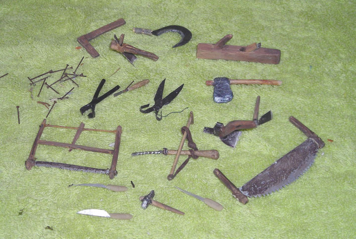

Enseres y herramientas.jpg (191KB - 212 descargas)

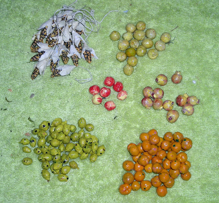

Maiz,manzanas,granadas,naranjas y limones.jpg (208KB - 176 descargas)

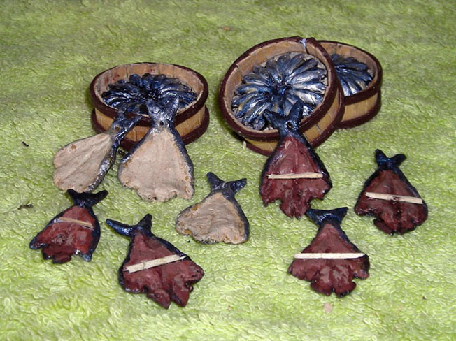

Salados,sardinas,bacalaos y bonitos.jpg (136KB - 221 descargas)
