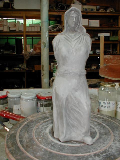

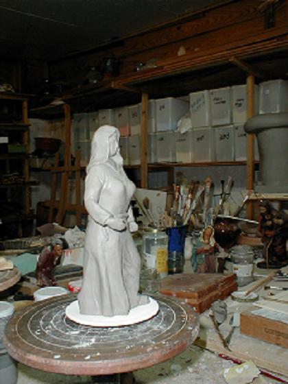

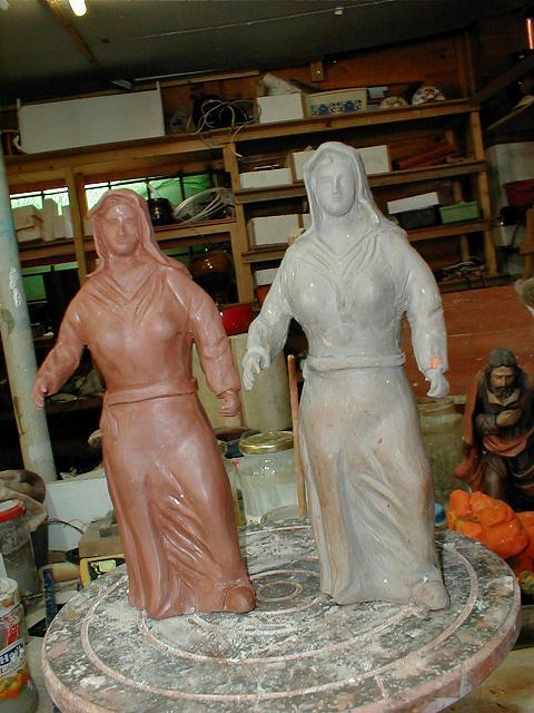

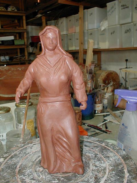

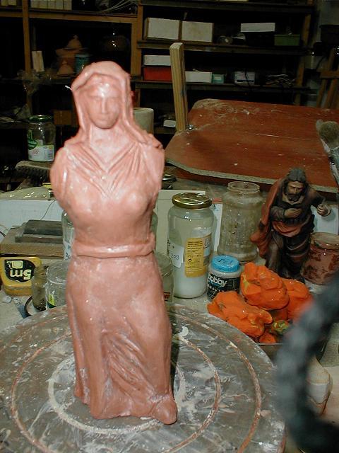

Aqui te pongo una figura realizada por  mi. Voy a ver como sale la foto y seguidamente te pongo el pasa a paso para reproducirla-
(P1010060.JPG)

7/4/2007 01:47

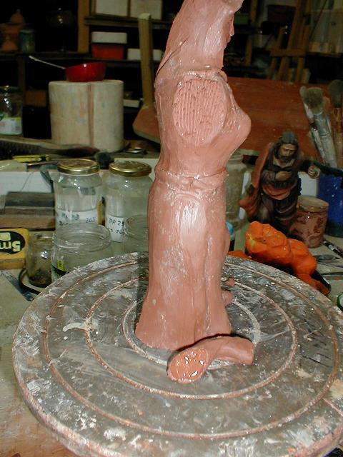

Vale, tienen un tamaño correcto.-
La primera es el original realizado por mi.-
Segunda.- Corte de brazos y manos para sacarle molde aparte.-

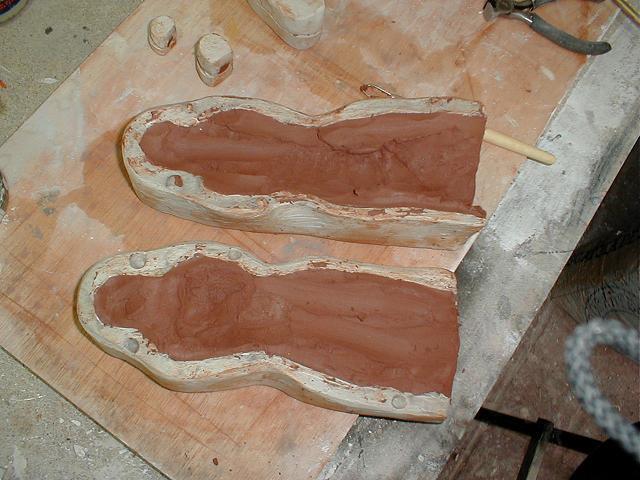

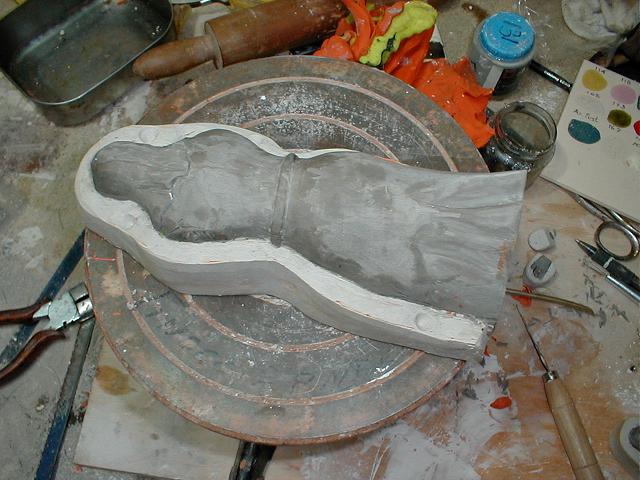

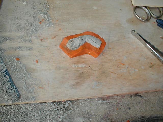

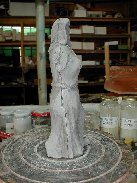

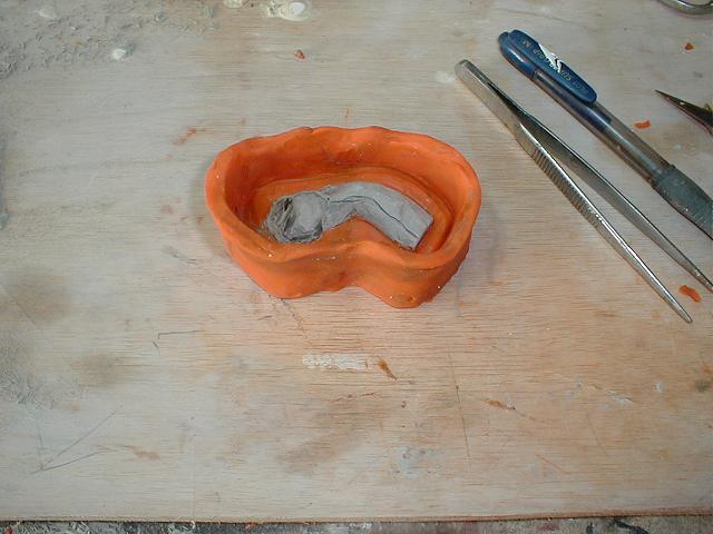

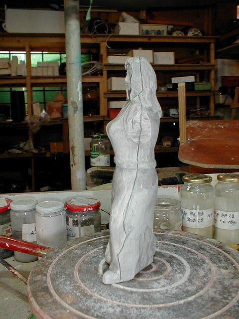

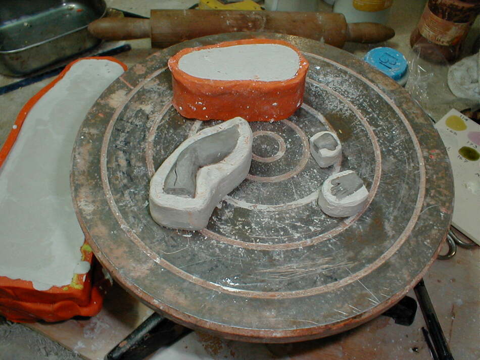

Para no liarme, primero voy a poner todas las fotos y luego seguidamente explico.-

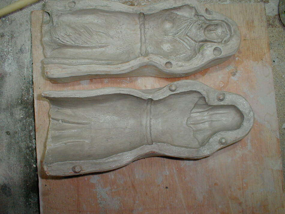

7/4/2007 02:14

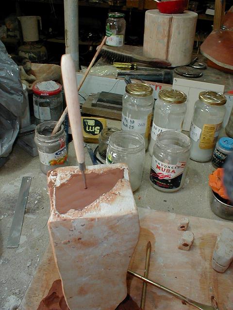

Las dos primeras fotos se han divido por la mitad para sacarlas el molde, se he marcado con el lápiz.-
85/86.- El brazo preparado para sacarle el molde a la mitad.-
87.- Una mitad del cuerpo preparado para sacarle el molde.-
90.- Tenemos la mitad de un brazo ya sacado el molde, la otra mitad relleno de escayola
 De igual forma la mitad del cuerpo de la figura.-

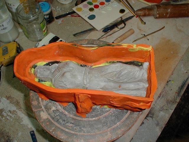

91.- Ya se ha sacado una mitad de la figura, a esta mitad se le levanta pared para echar la escayola, previo haber untado barbotina a la figura para que se pueda despegar la escayola.

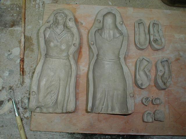

93.- Los diferentes moldes de la figura realizados y vacíos, del cuerpo, brazos y manos.-
la siguiente foto es igual que me he pasado de grande.-

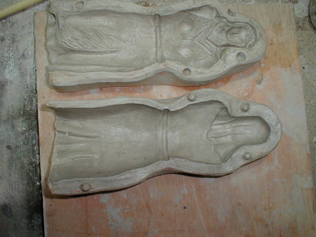

97.- Estas dos mitades se rellenan de barro, solamente paredes, dejando la parte del centro hueca y en los bordes se una barbotina. Se unen y se aprieta bien un molde contra otro. Se tapa la parte inferior.-
98.- Una vez tapada la parte inferior se le hace un agujero con un punzón con idea de que tenga salida el aire al calentarse en el horno.-
99.- Se abre el molde y tenemos la figura, hay que retocarla mucho para darle un acabado final.-
100.- Se raspa un poco la parte donde se va a pegar el brazo, se le unta barbotina y se pega y retoca el brazo.-
101.- Con el brazo y manos pegadas.-
102.- la original con la copia. Vereis que la copia es mas pequeña que la original, esto es por la merma que tienen las copias al secar.-

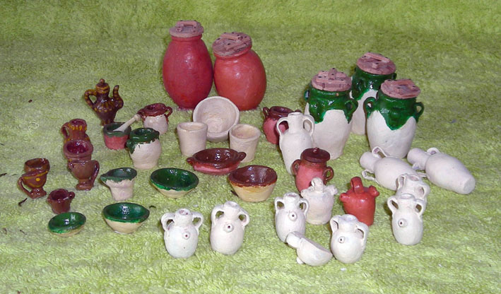

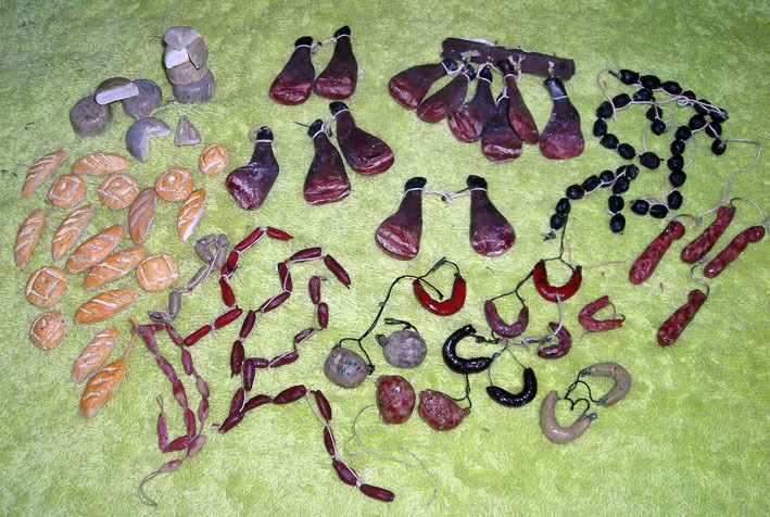

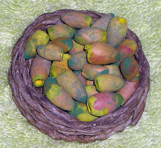

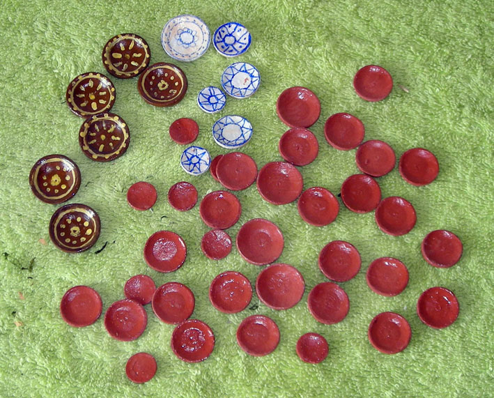

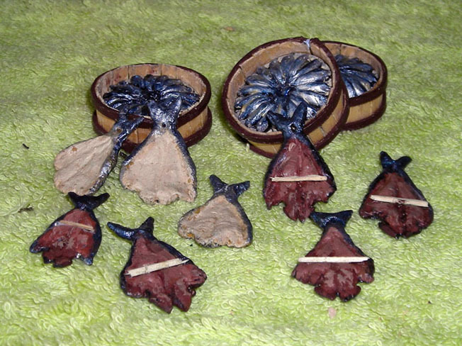

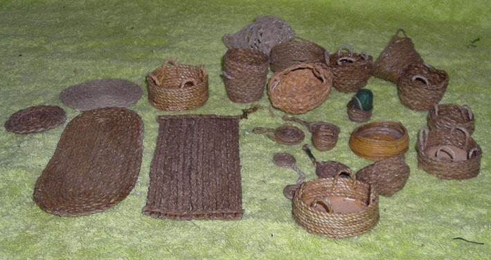

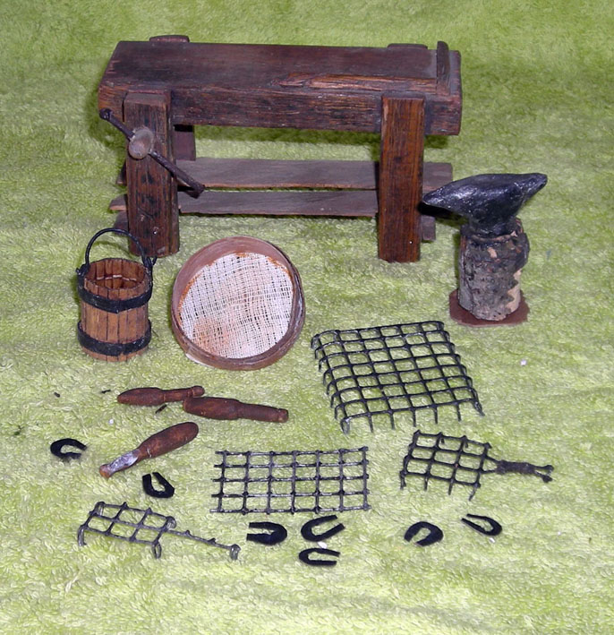

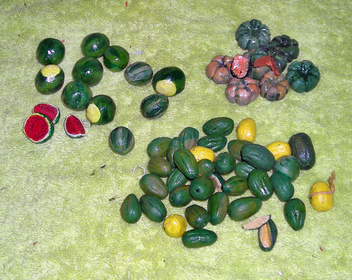

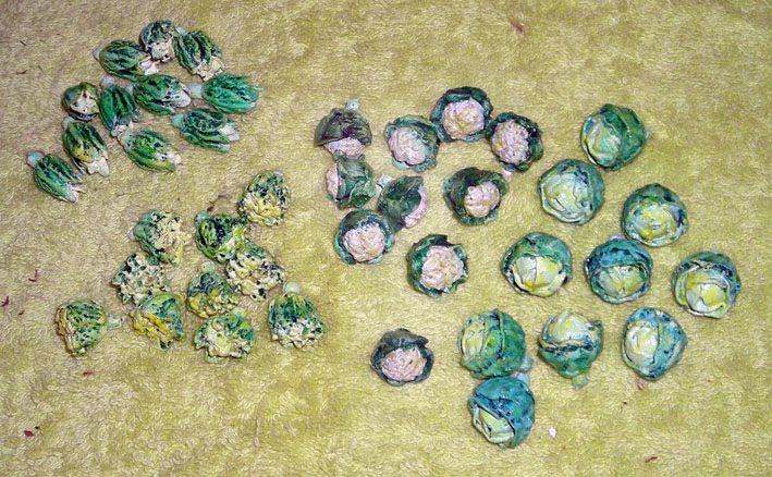

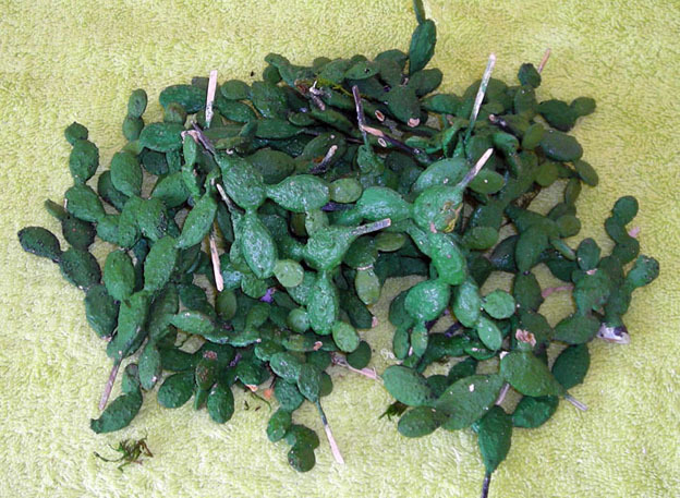

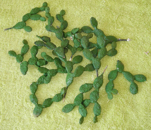

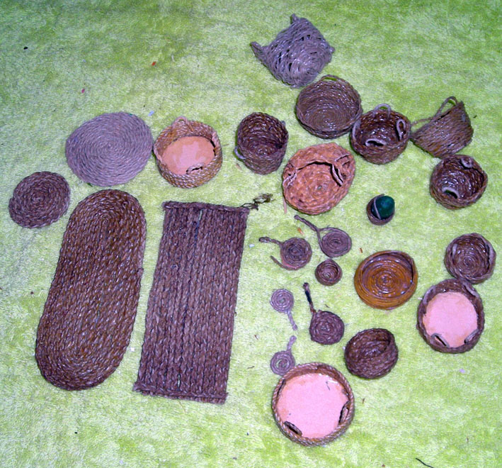

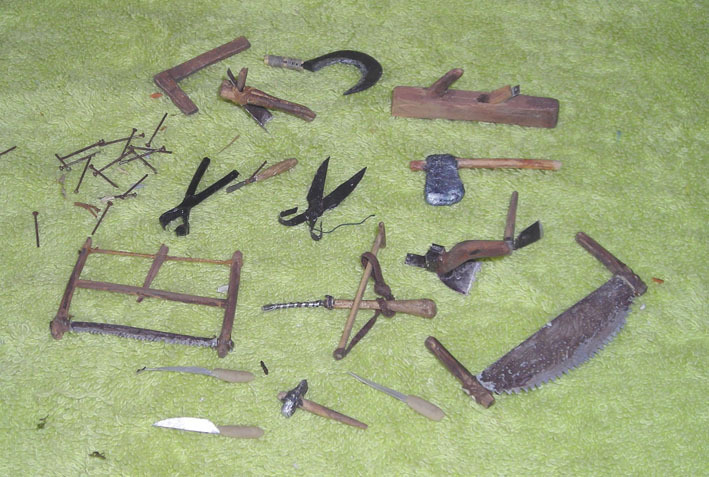

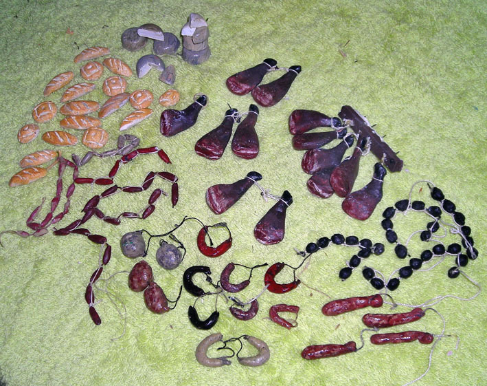

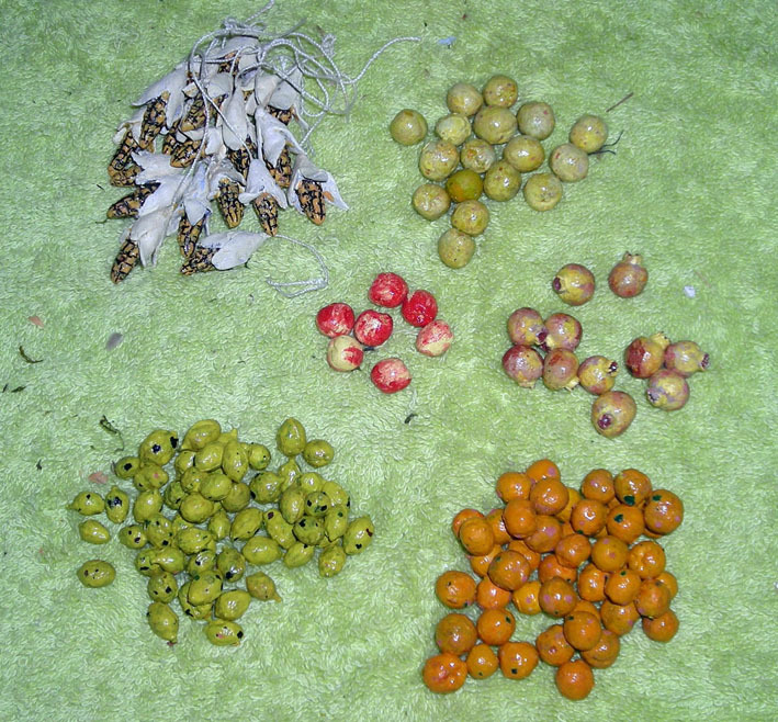

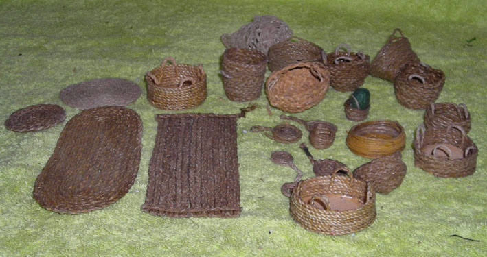

Hola amigos foreros,otra vez el plasta de Zambrana, en esta ocasion para mostrar los enseres alimentos herramientas etc.etc. que debe hacer todo "belenista" que se precie como tal, esta mas bien dirigido para los novatos, suponiendo que para la mayoria estos trabajos estan ya mas que "trillados" (no reiros por favor) los hice para un belen popular tipo murciano (por cierto hoy hemos ido a visitar la exposicion de Salzillo, IMPRESIONANTE) dedicado Cuenca, co figuras de 9 cmt, por eso todo es demasiado pequeño y no se puede hacer maravillas-en mi caso naturalmente-repito que eran para un belen popular,pues la mayoria de las cosa no las puedo poner en el hebreo,Hasta pronto.

Hola amigo Manuel.
Yo es que alucino contigo !que no sabrás hacer tú!
Me parecen estupendas tus frutas y verduras. Que decir de tus ceramicas maravillosas. Ni las reales a tamaño natural, son tan bonitas y bien hechas.
Las herramientas y enseres domesticos, tambien elaborados y a esa escala tan pequeña. No me quedan palabras, para espresar todo lo que siento al ver tales maravillas.
Ya nos diras con que material haces las frutas, verduras, chumberas y cerámicas, que nos has enseñado.
Yo las hago con Fimo, pero no me quedan tan reales y vistosas como las tuyas.
Chapó MAESTRO DE MAESTROS.
En mi ya sabes que tienes a uno de tus más incondicionales fans. Sigo todo lo que pones en el foro y me lo voy guardando en una carpeta de mi PC, con tu nombre. A ver si alguna vez soy capaz de hacer algo, como lo que haces tú. Con que me saliera la decima parte que a tí, me conformaria.
Un fuerte abrazo
Luis (laor)

No solo figuras, tambien miniaturas, felicitaciones otro Maestro.Dios bendiga.

Ya lo digo yo, este Manuel nunca deja de sorprendernos, cada vez que pone un post, nos deja con la boca abierta. Manuel eres un genio.

Deseo hacer algunas granadas. Creo que originan de área mediterránea y que pueden ser incluidas en belen estilo hebreo. ¿Está eso correcto?
(thank you mzambrana...those sardines look so real.
I want to make some pomegranates. I believe they originate from Mediterranean area and can be included in Hebrew style belen. Is that correct?)
