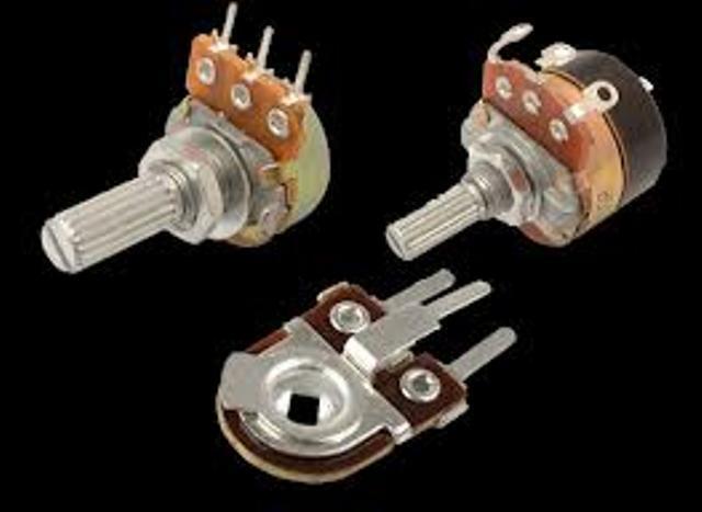

¿Y vale tb ponerle un potenciómetro?, si siendo así cuantos ohms sería suficiente, y en cuáles patillas habría que ponerle los cables y luego como iría conectado en el circuito. Gracias.
(potenciometros.jpg)
Adjuntos potenciometros.jpg (24KB - 135 descargas)

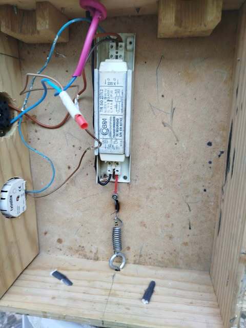

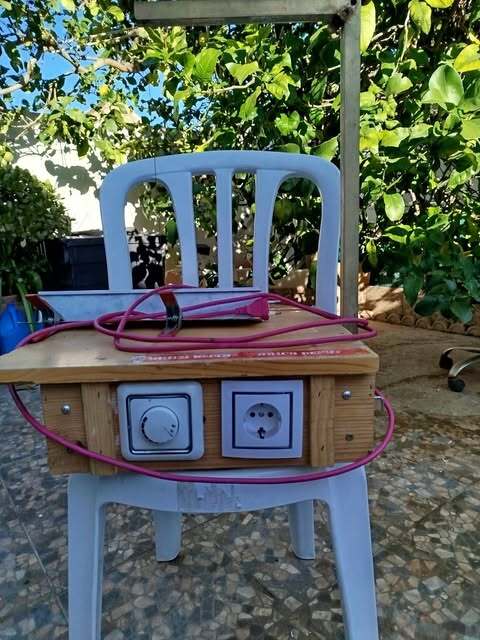

(473263447_3023660704453167_2974034968389941802_n.jpg)
(473012282_406566152477790_4922432402589561721_n.jpg)
416
San Fernando (Cadiz)
15/1/2025 20:59
Hola Ismael, esta es mi maquina y hace unos pocos de años que me la hice, funciona al 100 x 100. Dos fotografías vale mas que mil palabras. Paz y bien.

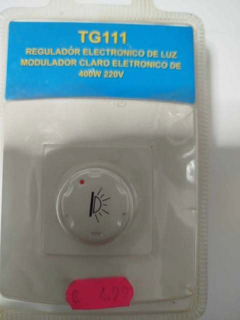

(482131506_1223042415819649_7912476627286816094_n.jpg)

Gracias ahora lo veo más claro, pero preguntando, valdría un potenciómetro como la imagen que mostré anteriormente en vez de de ese regulador (aunque claro el regulador hace de interruptor y el potenciómetro no lo hace)
También tengo la duda de que si el regulador va antes o después del transformador, porque lo que a mí me ocurre es que se me rompe mucho el hilo de nicrom.
