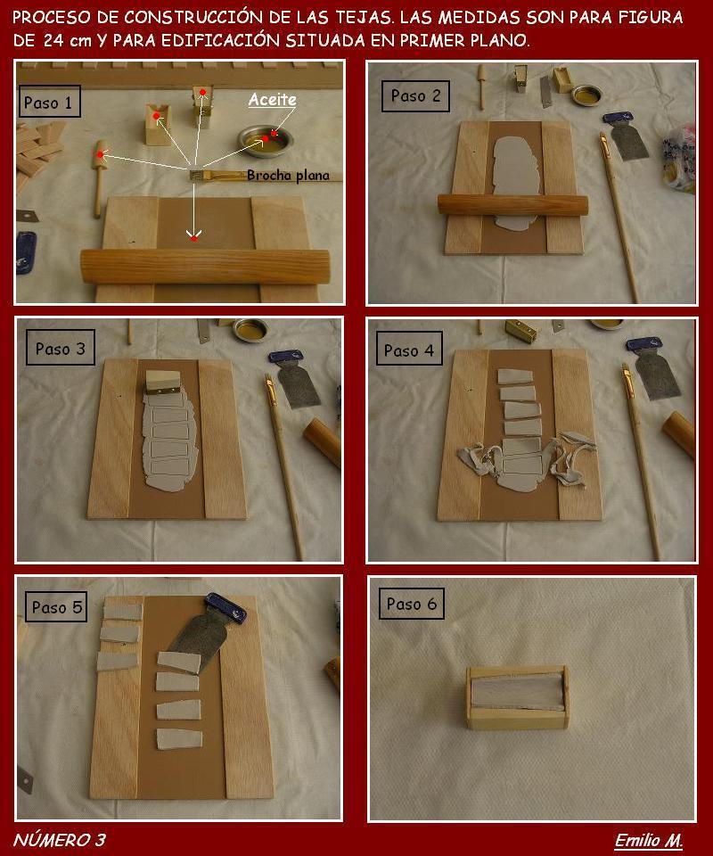

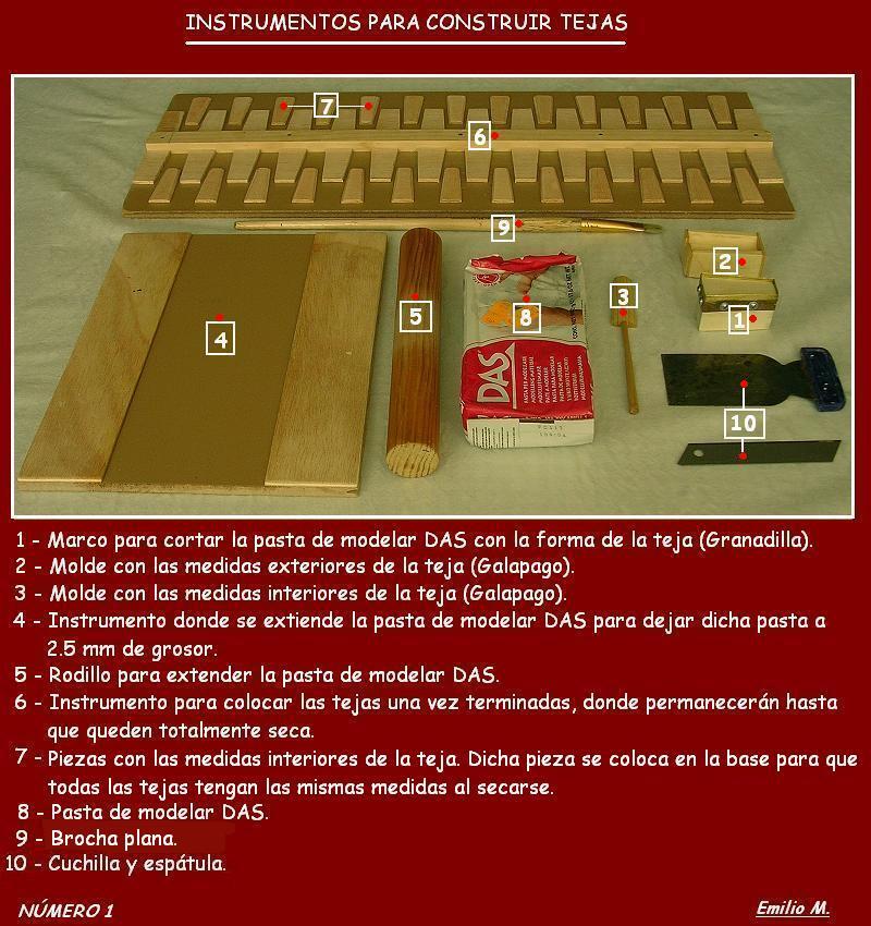

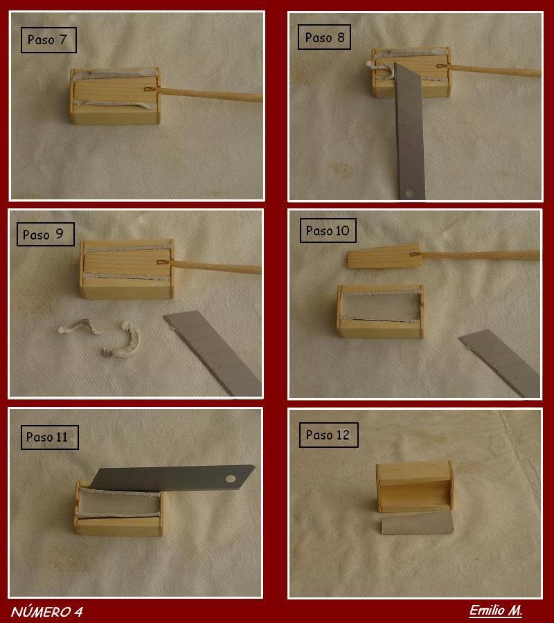

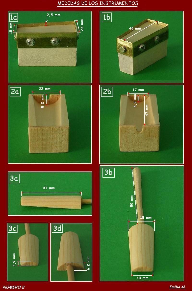

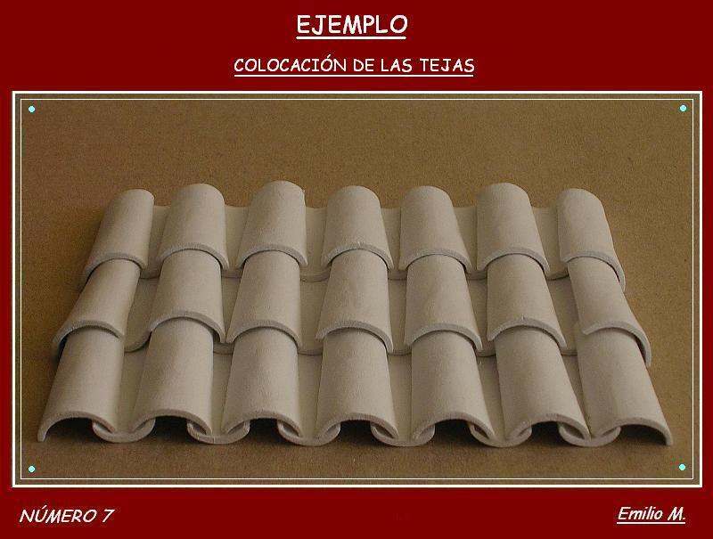

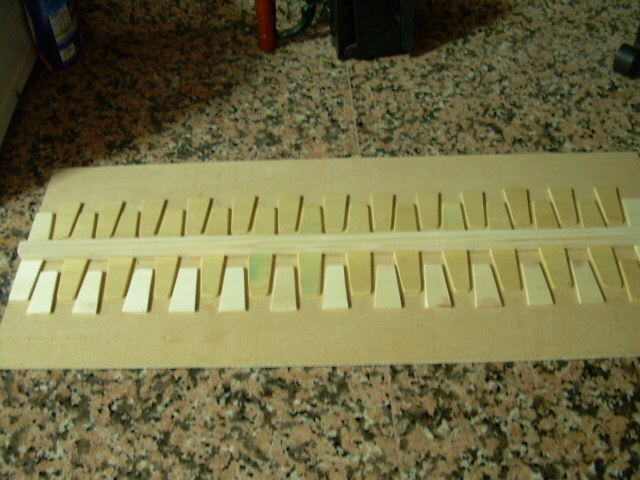

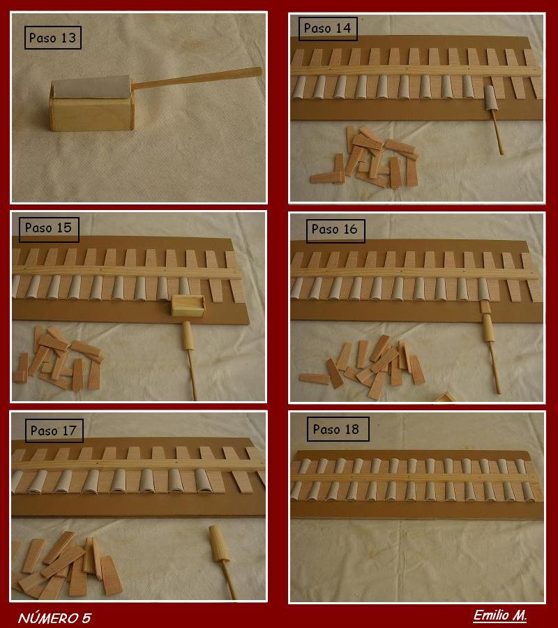

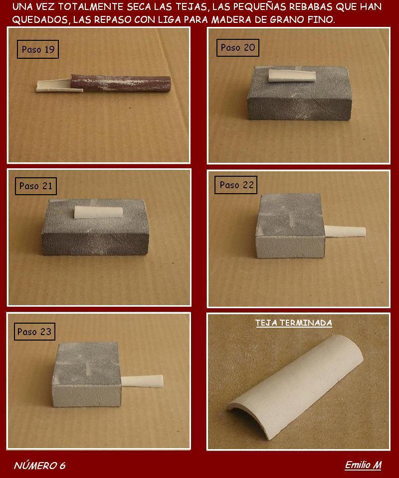

Se ha comentado mucho sobre la forma de hacer las tejas, así que voy a poner mi pequeño granito de arena y os explico como las hago yo.
Su construcción es un poco laboriosa, pero una vez que se le coge el tranquillo, merece la pena. El resultado es bastante bueno y real, además, salen todas iguales.
Un cordial saludo.
(1.- Instrumentos.jpg)
(2.- Medidas instrumentos.JPG)
(3.- Construccion tejas.JPG)
(4.- Construccion tejas.JPG)
(5.- Construccion tejas.JPG)
(6.- Repaso de tejas.JPG)
(7.- Ejemplo colocacion tejas.jpg)

Adjuntos 6.- Repaso de tejas.JPG (117KB - 1999 descargas)

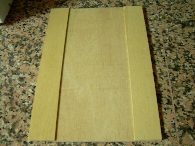

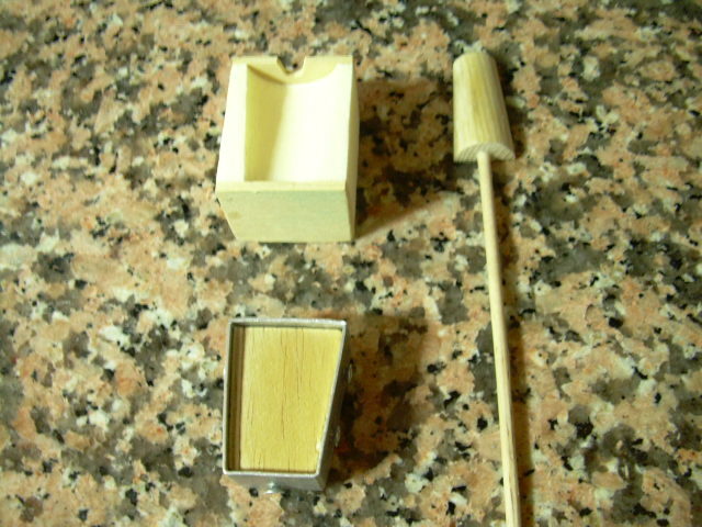

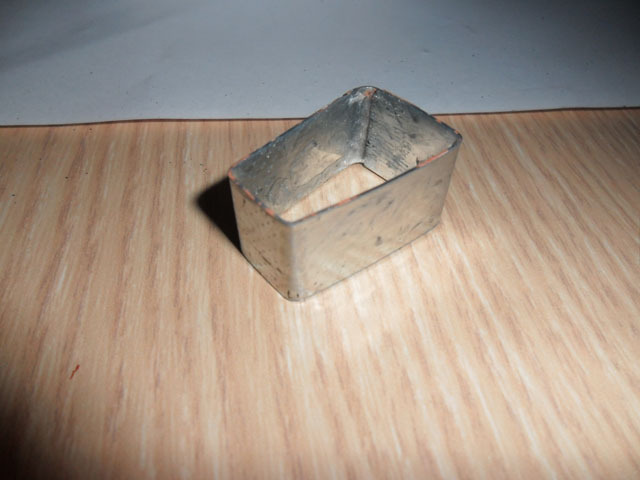

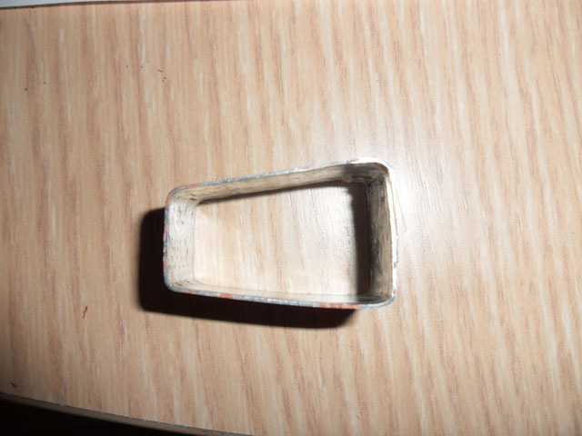

Magnifico pap del E MAESTRO como siempre muchas gracias, y ademas me da la solucion para dar forma a las tejas porque la pieza de corte tengo una parecida y me tengo que fabricar la pieza 2 y 3 para dar la forma definitiva a mis tejas, asi que me pongo manos a la obra y ver de que forma me hago los artilugios. Gracias de nuevo.
