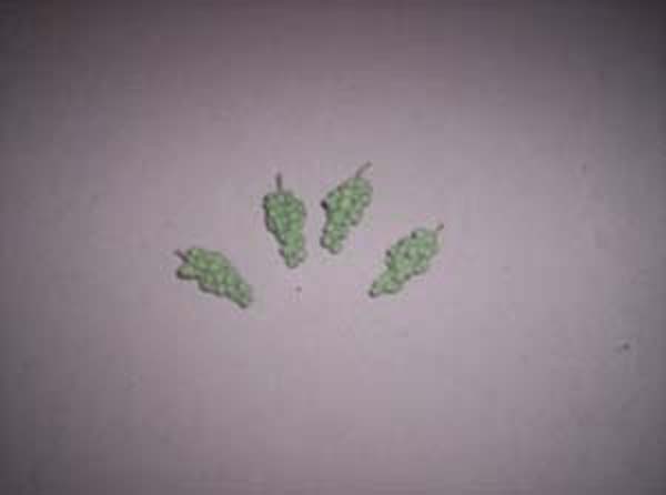

Gracias a todos por la informacion. Yo las he hecho de bolitas de corcho blanco pero es muy trabajoso y ademas no me gustan mucho, por eso pense haber si habia otra forma, de todas forma os envio una foto haber que os parece.Perdonar sino os he contestado antes pero no tengo mucho tiempo para ponerme en el ordenador. saludos

Pues están muy bien.

pilar ami particularmente me gusta y te quedan muy bien saludos...........

la verdad, estan muy bien, al menos lo que se ve en la foto, además, seguro que ganan con el "contexto"

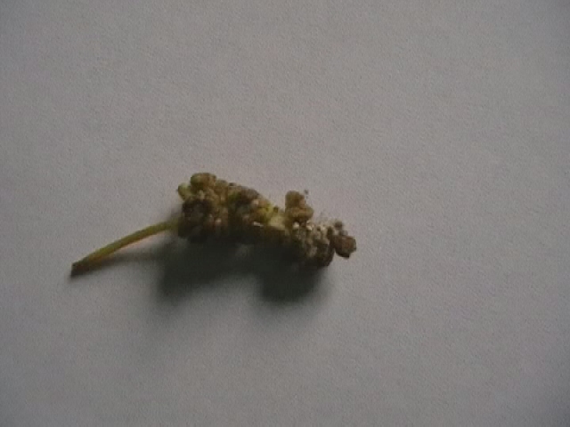

hombre, pilar, a mi si me gustan, pero hoy, paseando al perro, vi en el suelo muchas "flores" como esta de la foto, y creo que son los frutos de la morera. si te gusta, ya lo tienes hecho y pintado...
un saludo
