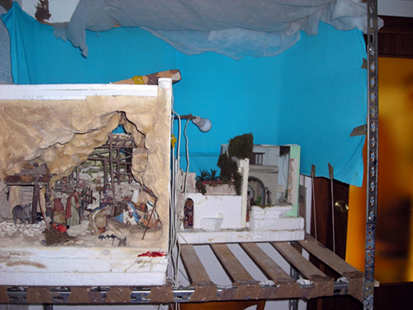

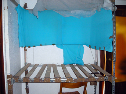

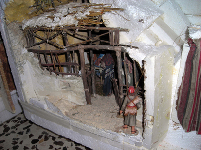

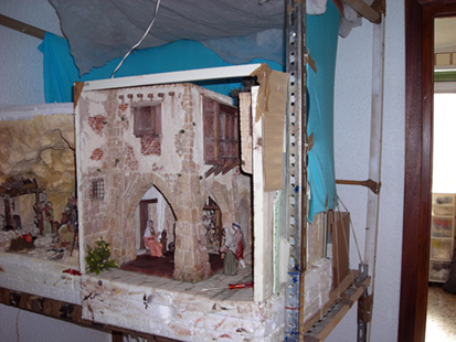

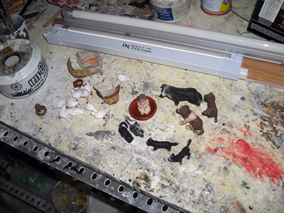

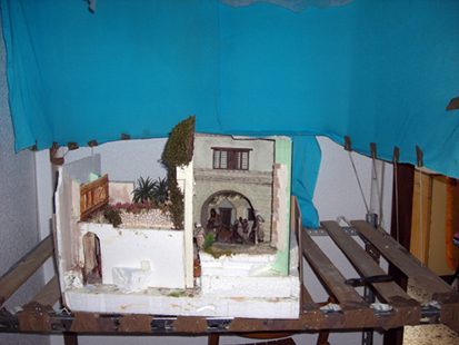

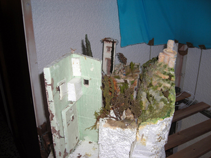

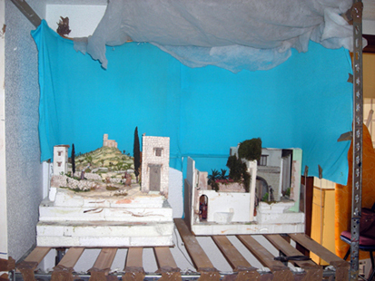

Hola amigos, hoy he vuelto a sentir el vacío de todos los años, pues he desmontado mi belen y me digo siempre ¿sera este el ultimo? mi santa me canta con segundas -siempre me dices lo mismo........
Igual que os puse su montaje pongo ahora su desmantelamiento,hasta dentro de ocho meses.

Gran detalle mostrarnos los entresijos de un buen belén. Gracias.

Maestro ahora ya me ha acabado de conquistar su diptico con tan poco espacio de fondo y la sensación de profundidad que tiene, una autentica pasada felicidades. Puede darnos la medida que ocupa el diptico?
1283
Orihuela
Gracias Miguel,el "tenderete" donde pongo el belen mide, 1·30 de vista por 88 de fondo, entra justo en el hueco que tengo en la entrada de mi casa,de ahi no me puedo pasar.
