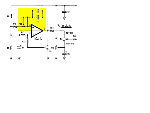

Me pillas bastante justo de tiempo, tengo que dibujar para un compañero los temporizadores de las luces de las casitas.
Se podia hacer partiendo de este mismo circuito es decir:

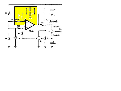

Se utiliza la parte solo de IC2-A,la que hace la variación de tensión a traves de C5, este circuito ya nos entrega una tensión minima y maxima, para que funcionen los leds con regulación, se debe colocar un par de transistores en configuración darlingtón, te pongo en la lista de espera y lo dibujo lo antes posible.

un esquema de un variador de luz automático para LED de alto brillo de 3,3 v. para un total de , por ejemplo, 10 LED, solo con dos salidas, día y noche
De momento selecciono la parte que hace variar la tensión, ves montandolo y comprueba que dando al conmutador manual ó automatico, desciende ó asciende la tensión, compruebaló con un tester no se le puede poner carga.
La idea seria utulizar un transistor BDX-53, el colector debe ir a 12 Voltios continua, en la base la flecla que hay variaciones de tensión, el emisor tendremos esa misma tensión + pero con corriente, suficiente para manejar una cadena de leds, el otro extremo es negativo.
Si puedo lo pruebo este fin de semana y dibujo un esquema, estos leds suelen funcionar como dices con 3,3 V (con 3 V tambien funcionan) si se alimentan con 12 Voltios pueden ir 4 en serie, asi puedes colocar 3 cadenas con 4 cada uno, tambien cabe la posibilidad de que la alimentación sea del orden de 18 Voltios, asi pueden ir 5 en serie (si son 10 los que se quieren montar) pero con una resistencia de 47 ohmios 1 Watio como carga.
Se me olvida el conmutador S2 sube o baja la tensión automaticamente, el S3 hace de forma manual mediante el potenciometro ó pasa a la función automatica.

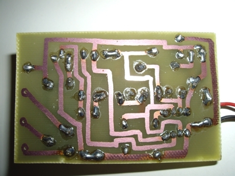

No se si alguno habra conseguido realizar el esquema de Iñigo con resultados optimos. Si la respuesta es afirmativa, os pediria el fotolito (circuito real) para hacer un circuito impreso y montarlo. Montar el circuito lo veo factible pero ponerme a hacer el fotolito lo veo casi imposible por las fechas en que estamos.

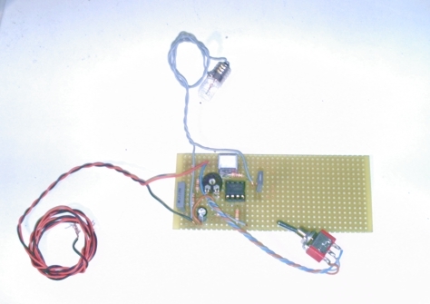

Voy a montar esa parte de variación de tensión, adaptando un transistor para variar el brillo de unos leds.

Si quieres este funciona bien, ademas tienes el fotolito.

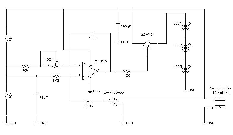

Aqui tienes el esquema, se pueden colocar más leds en paralero, siempre en grupos de 3 si se alimenta a 12 Voltios, si puedo lo montaré la semana que viene, aunque está simulado y funciona bien.
Si se desea hacer el ciclo día - noche automatico, se debe quitar el conmutador y colocar un temporizador ciclico en su lugar.

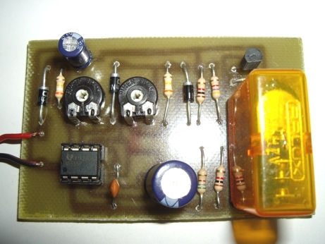

Si el día-noche se pretende hacer de forma automatica, se debe construir un temporizador ciclico como el del dibujo, se quita el conmutador y en su lugar se colocan los contactos del rele del temporizador.

Lo he montado y funciona bien.
Si lo deseas automatico puedes hacer el temporizador ciclico, este se conectan los contactos del rele en lugar del conmutador.

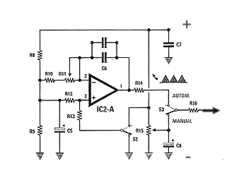

Hola a todos. El amigo curromarchena sugirió incorporar un circuito compuesto por un secuenciador al que añadió tres 4027 para enclavar las salidas. Podria alguien explicarme el funcionamiento del susodicho circuito?. Gracias

Hola, podria alguien explicar como calcular el tiempo del ciclo en este circuito?. Entiendo que depende de R11 y C&. ¿Como se calcula este tiempo?.Saludos y gracias
(Este circuito es parte del propuesto por Iñigomena al principio del post)
Modificado por amador 29/9/2007 09:26
(Dibujo.GIF)
Adjuntos Dibujo.GIF (5KB - 360 descargas)
