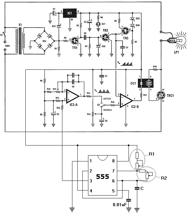

hola, os pongo el esquema básico del circuito que uso para hacer noche y día, lo cogí de una revista ("nueva electrónica") de hace unos 10 años, no creo que sea una vulneración grave del copyright (además, para que sirva a nuestro propósito hay que hacerle añadidos de nuestra propia cosecha).
no es un esquema demasiado difícil, pero obviamente hay que manejarse un poco con componentes electrónicos, soldadura, etc. algunas partes tienen 220V por lo que, como siempre, hay que tener mucho cuidado.
aquí va el esquema:
R1: 4.700 ohm 1/4W
R2: 22.000 ohm 1/4W
R3: 10.000 ohm 1/4W
R4: 10.000 ohm 1/4W
R5: 820 ohm 1/4W
R6: 12.000 ohm 1/4W
R7: 22.000 ohm 1/4W
R8: 10.000 ohm 1/4W
R9: 10.000 ohm 1/4W
R10: 10.000 ohm 1/4W
R11: 100.000 ohm trimmer
R12: 3.300 ohm 1/4W
R13: 220.000 ohm 1/4W
R14: 10.000 ohm 1/4W
R15: 47.000 ohm pot. lin.
R16: 10.000 ohm 1/4W
R17: 1.000 ohm 1/2W
R18: 1.000 ohm 1/4W
C1: 470 mF electrolítico
C2: 4.700 pF poliéster
C3: 100 mF electrolítico
C4: 56.000 pF poliéster
C5: 10 mF electrolítico
C6: 1 mF poliéster
C7: 100.000 mF poliéster
C8: 10 mF electrolítico
RS1: puente rectificador 100V 1A
DS1: diodo tipo 1N4007
DS2: diodo tipo 1N4150
DS3: diodo tipo 1N4150
DS4: diodo tipo 1N4150
DL1: diodo led
TR1: NPN tipo BC547
TR2: NPN tipo BC547
TR3: PNP tipo BC328
TRC1: triac 500V 5A
IC1: MC78L12
IC2: LM358
OC1: optoacoplador MOC3020
T1: transformador 3W (T00301) sec. 0-14-17 volt 0.2 amper
S1: interruptor
S2: conmutador
S3: conmutador
notas:
- junto al condensador C6 se puede poner otro igual en paralelo, como viene en el esquema, así el tiempo de encendido y apagado se duplica.
- yo nunca he encontrado condensadores de 56.000 pF, se puede usar uno de 47.000 y uno de 10.000 en paralelo, o simplemente uno de 47.000 (yo no he apreciado diferencia).
el esquema, tal como lo proponía la revista, tenía dos opciones: "manual", en la que con un potenciómetro (R15) regulamos la intensidad de la luz a nuestro gusto, o "automática", en la que con un conmutador (S2) hacemos que la luz se encienda y se apague de manera gradual, cuya velocidad dependerá del potenciómetro R11. estas dos opciones se eligen con el conmutador S3.
para nuestro belén nos interesará más la opción "automática", de esta manera podríamos prescindir de S2, R15 y C8 (tampoco es mala cosa dejarlos, puede venir bien).
.. pero la opción "automática" sigue siendo demasiado "manual" para nuestro gusto, ya que el amanecer y el anochecer debería ser totalmente automático, sin tener que accionar un interruptor. para solucionar eso podemos sustituir el conmutador S2 por la salida de un temporizador 555 configurado en astable (o cualquier otro dispositivo que nos dé una señal lógica, como podrían ser las señales de un puerto paralelo de PC).
esquemas de montaje del 555 hay a montones por internet, por ejemplo http://www.unicrom.com/tut_555.asp
yo montado tres de estos circuitos, uno para la luz general, otro para el amanecer y otro para el atardecer. lo que hago es que el flanco de subida del 555 astable que controla la luz general activa también otro 555 en monostable que activa la luz del amanecer, la deja un ratito (mientras se enciende lentamente la luz general) y la apaga cuando ya ha amanecido del todo. y lo mismo para el atardecer con otro 555 astable activado por el flanco de bajada*. queda estupendo (para ajustar todo esto conviene que las resistencias de configuración de los 555 sean variables).
a ver si alguno se anima a hacer el montaje, que por cierto sale 'tirado' de precio (los componentes son muy baratos).
un saludo y suerte
*creo recordar que en realidad el flanco de bajada se corresponde con el amanecer y el de subida con el atardecer.

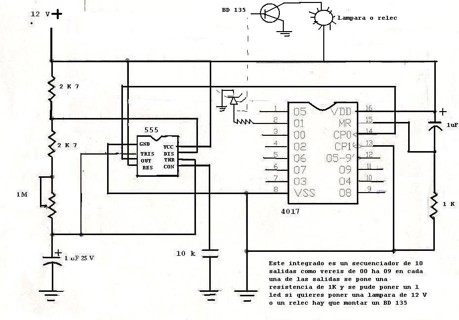

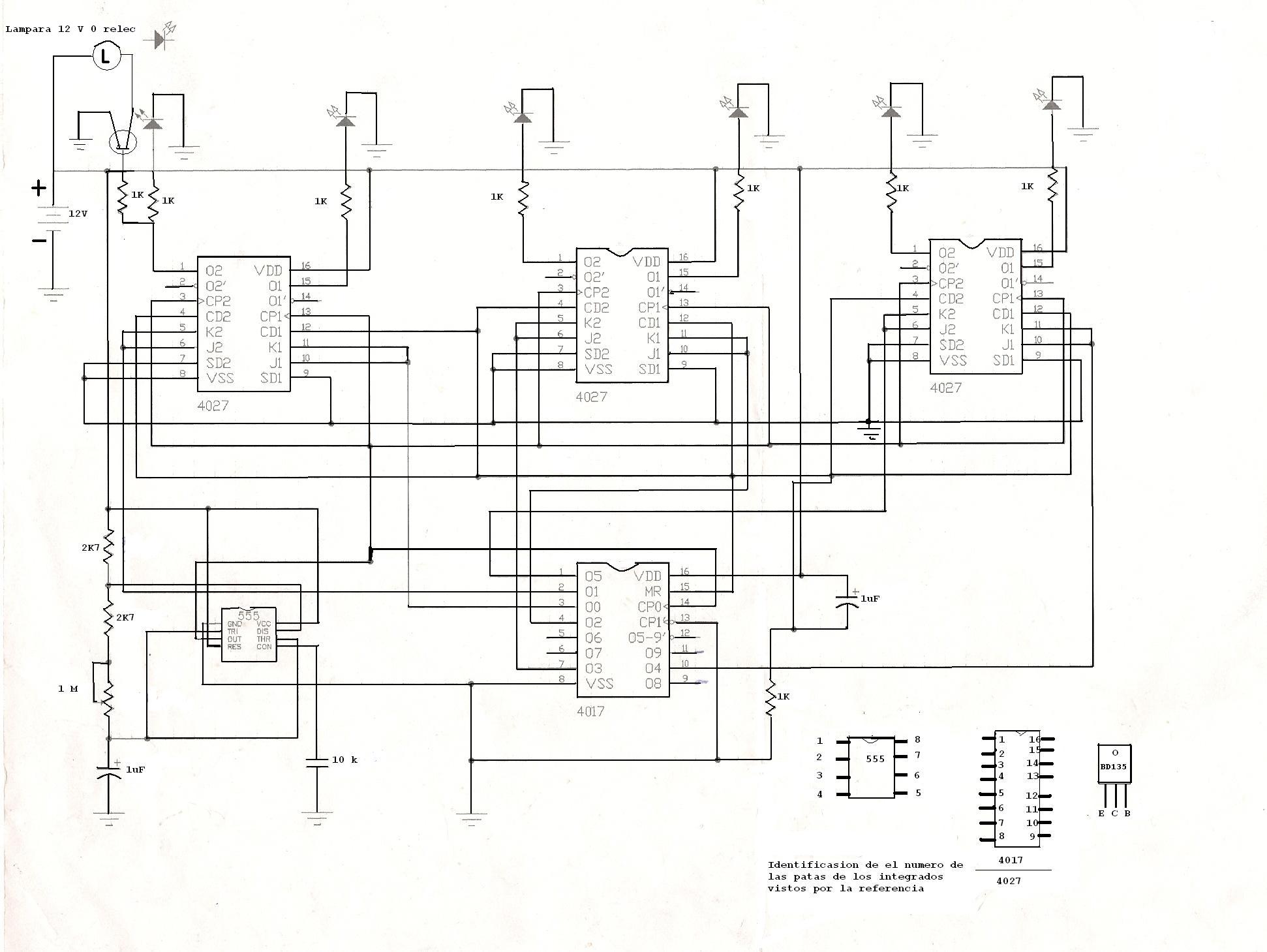

aqui pongo un secuenciador hecho como dice iñigo un 555 y 4017 son 10 salidas las que controla y otro que llava ademas 4027 oara enclavar las salidas
(secuensiador 2.JPG)
(secuensiador.jpg)
Adjuntos secuensiador 2.JPG (73KB - 791 descargas)
Adjuntos secuensiador.jpg (212KB - 726 descargas)

bueno, pues ya he hecho el montaje más sencillo, consiste en el esquema de arriba del todo, que permite tener el encendido y apagado progresivo de la bombilla, al que le he acoplado un 555 como astable (he mantenido la parte "manual", de manera que con el conmutador S3 podemos desactivar el temporizador y ajustar la luminosidad con el potenciómetro R15, como decía en el primer mensaje).
la duración de los ciclos y los tiempos de señal alta y baja dependen del valor de las resistencias R1 y R2, que en este esquema he modificado para que estén formadas por una resistencia fija y otra variable, de esta manera podemos modificar sobre la marcha la duración del día y de la noche.
la duración del día y de la noche se calculan según estas fórmulas
T1 (nivel alto - día) = 0,7 x (R1 + R2) x C
T2 (nivel bajo - noche) = 0,7 x R1 x C
T (duración total del ciclo) = 0,7 x (R1 + 2R2) x C
vemos que siempre el día va a ser de mayor duración que la noche, lo cual no está mal porque es más interesante que se vea más tiempo el belén con luz diurna (creo yo).

Hola a tod@s, soy nuevo en este foro y he realizado el circuito descrito, pero no me funciona.
He comprobado todo el esquema y los componentes, pero no veo donde esta el fallo.
Comprobando, no veo que regule y si lo pongo en manual y regulo con el potenciometro R15 se enciende y se apaga cuando la tension en la patilla 5 del LM358 es de 8V. La Tension en la patilla 6 es fija de 7,68V. esto es asi o tiene que variar.
Espero ayuda..
933
Con el conmutador S3 en modo manual y moviendo el potenciometro ¿Funciona la regulación en la lampara?
Las variaciones se producen en la patilla 5 del IC2-B, comprueba con un tester si sube y baja la tensión.
4
NO
Si sube y baja la tension y en la salida patilla 7 sin tener conectado el moc3020 me da variaciones, pero he puesto un led en el zócalo entre la patilla 1 y 2 y se queda encendido, es decir, cuando giro el potenciometro desde la conexion negativa hasta el centro, se queda encendido y pasando del centro, mas o menos , se apaga.
No se si me explico.
933
Revisa las conexiones del optoacoplador moc3020 y el triac, verifica la R-18 y el patillaje de ambos componentes, tambien repasa la posición de T1 a T3.
La tensión de la pata 6 del comparador debe ser fija, ahi estan los impulsos de 50 Hz de la red.
