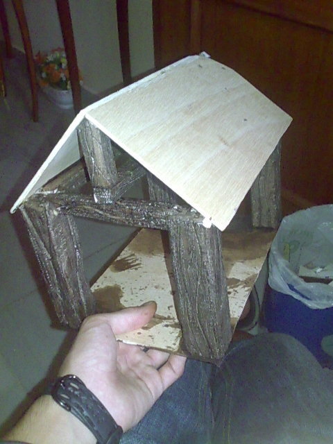

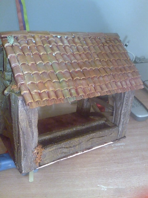

hola qui os dejo mi 1º paso a paso de una cuadra o establo, espero que os guste y os sirva para otras obras vuestras.

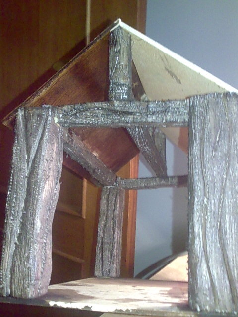

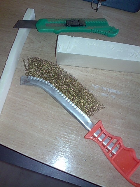

imagen000: primero corté con porex de densidad alta las futuras bigas, luego con un cepillo le di para darle el efcto de madera

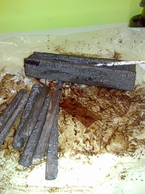

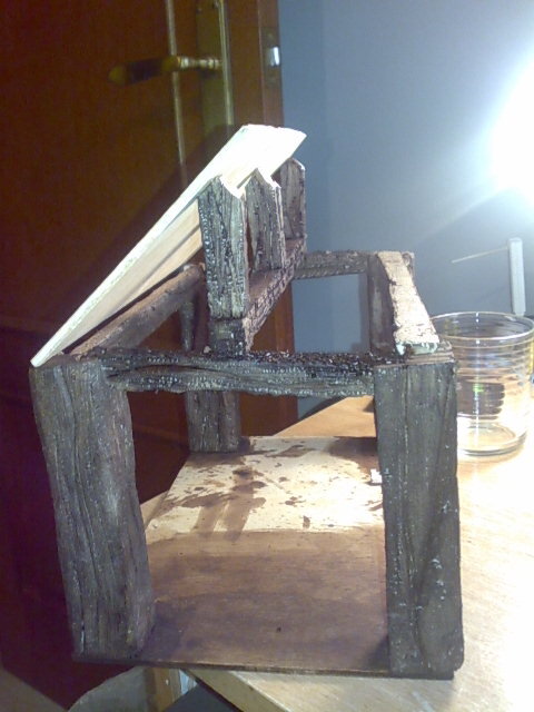

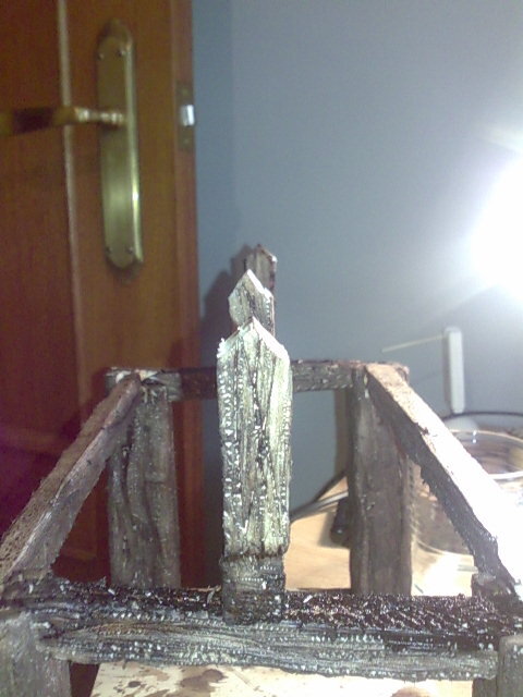

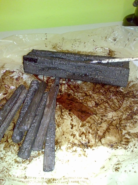

imagen001: pinte las piezas con nogalina, le di varias manos, luego le di con pincel seco de ocre y luego de marfil.

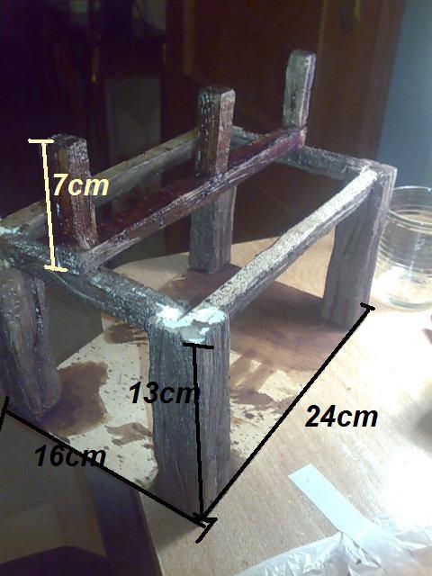

imagen002:coloco todas las piezas en un panel y las pego con la pistola termofusible.

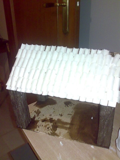

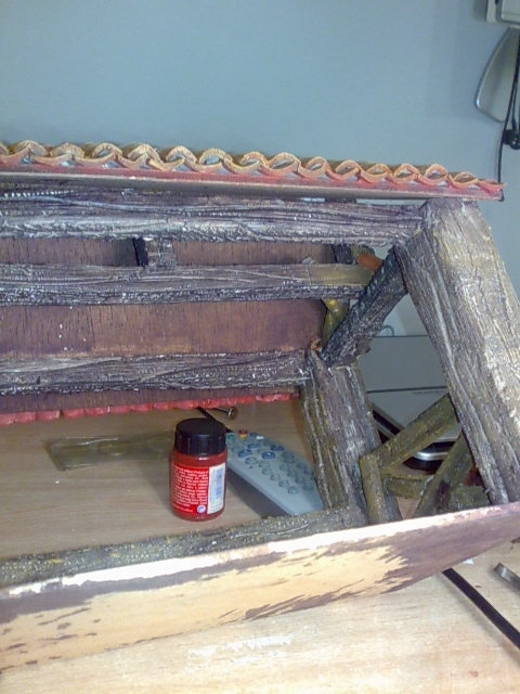

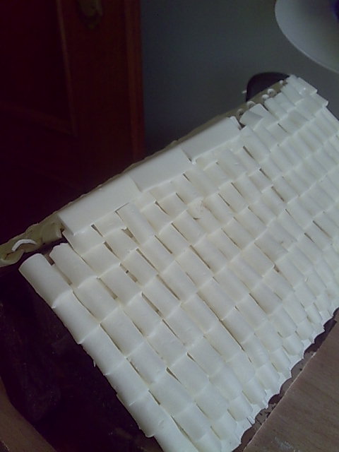

imagen004: corto el tejado tambien de panel a ambos lados.

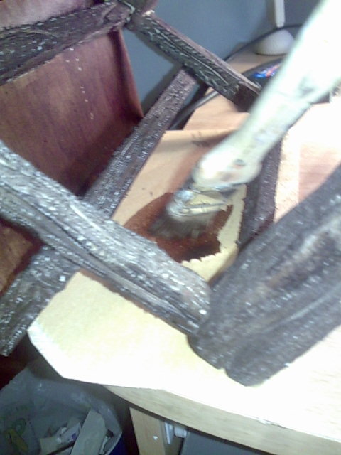

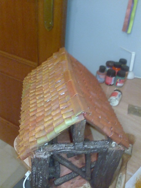

imagen006: pinto los paneles de nogalina

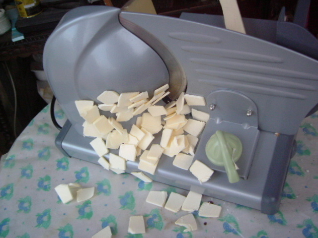

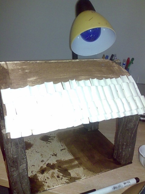

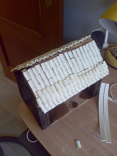

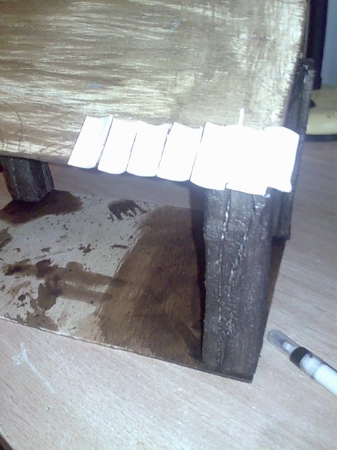

imagen008: para hecer las tejas corte trozos de porex con la maquina de cortar chacina, como veis en la siguiente foto (espero que no le moleste al ABUELO ya que se la e robado de otro spot.

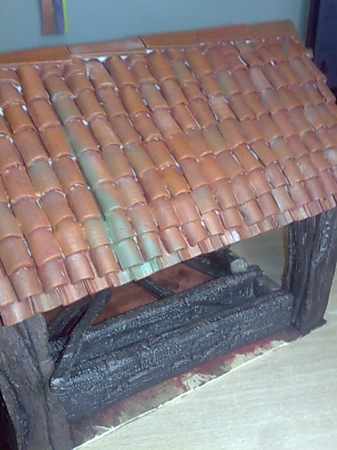

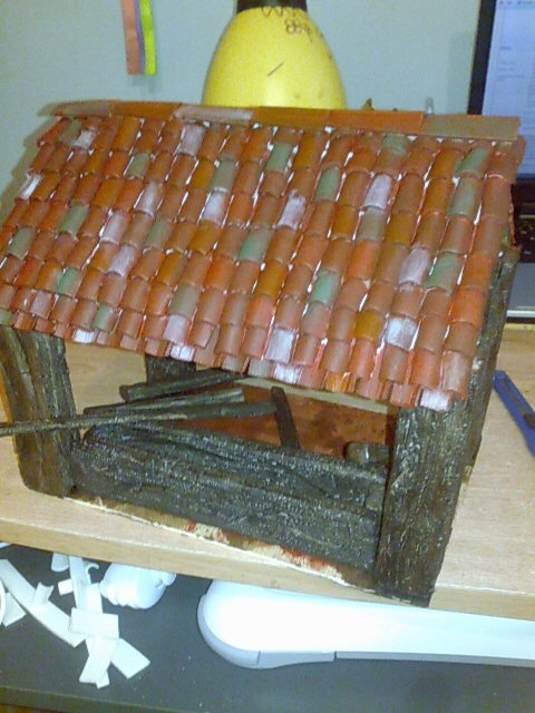

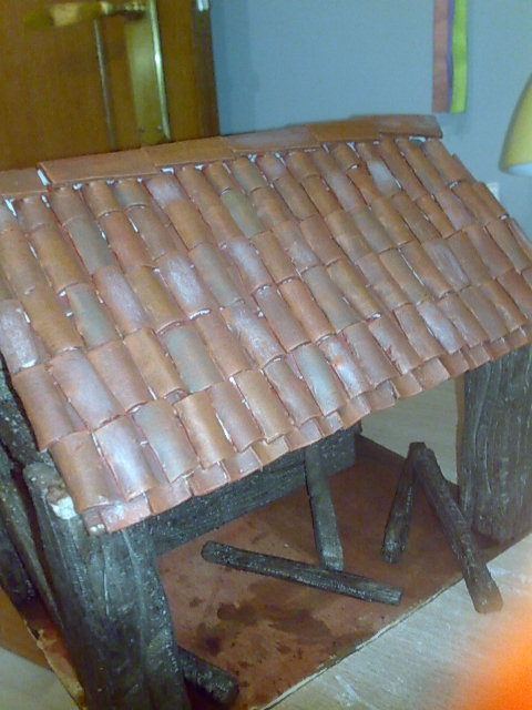

imagen014: en el tema de pintura le he dado un color base de rojo inglés con un poco de negro y ocre, para después dar a varias tejas colores como naranja, amarillos, ocres, rojo ingles,.... o mezclas de éstos para que se vean diferentes. Después pasamos a pincel seco por toda la superficie con un rojo inglés y ocre, después detallamos algunos verdes sin que sea pincel seco, después paso un poco de ocre por todo a pincel seco, a pincel seco pequeños toques de marfil ( esta tecnica me he fijado de jnuñez)

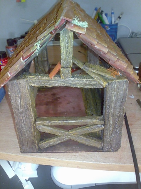

imagen018: le pongo algunos detalles como tejas caidas, palos, y musgo para rellenar.

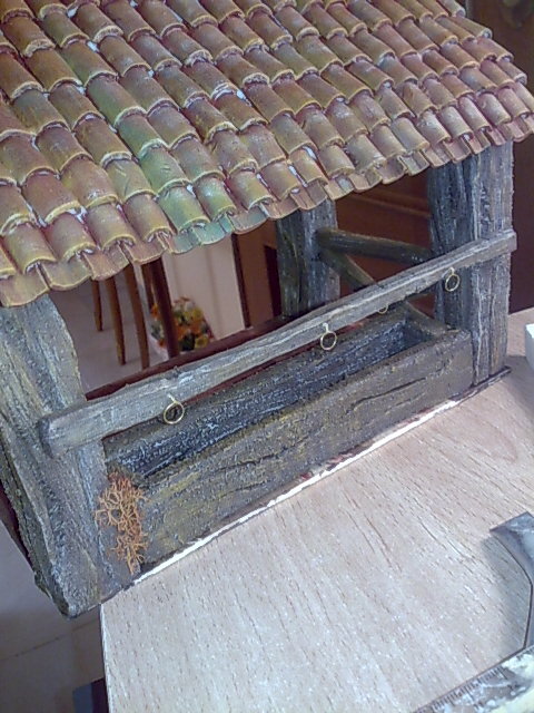

imagen021: le he puesto unos enganches a ambos lados para amarrar a los animales
solo me faltaria poner algo de paja, y algun caballo que tendre que buscar, pero el trabajo esta practicamente acabado, espero que os guste, y me deis vuestras opiniones, gracias, y que paseis una estupendas vacaciones.

Me ha encantado tu trabajo, y sobre todo lo bien explicado e ilustrado, gracias por ser tan buen profesor. Un saludo.

es de la unica forma que me entero ,viendolo , esta pero que muy bien ,y muy bien esplicado me gusta mucho felicidades,,,

   Enhorabuena Carlos. Me encanta sobre todo el efecto que le has dado a las tejas, han quedado muy naturales.  Gracias por este excelente paso a paso.

Hola!, muy buen trabajo, pero como has hecho las tejas?, las has cortado con la maquina de cortar embutido y luego como las has dado la forma de la teja?, podrias esplicar el paso a paso completo de las tejas?.

Hola Karlitos, yo hago las tejas de la misma forma que tu, son económicas y las puedes hacer de todos los tamaños, pero a la hora de pintarlas, me daba cuenta que con el pincel no llegaba a las partes más escondidas de las tejas, y se veia el color amarillo del porex, por lo que se me ocurrio... colocar una bandeja en la mesa de trabajo y colocar sobre ella el tejado en cuestion (antes de pegarlo a la casa), y derramarle el agua sucia de los pinceles (sin compasión alguna... hasta que se ahogue)... la dejo secar y al dia siguiente comienzo el pintado.

Hola felipe, mira te dejo el paso a paso del cual me fije espero que tengas las dudas resueltas.
gandiero tienes toda la razon me a pasado y si te fijas en las fotos se ve algunas zonas blancas, todavia estoy intentando ocultarlo todavia, es buena idea pero ya para la siguiente vez.

perdon que no lo he puesto ahi esta:
http://foro.belenismo.net/forums/thread-view.asp?tid=3540&posts=20&...
fijate en las fotos de ABUELO, espero que lo entiendas. adios

Que tecnica mas buenaa!! y que poco trabajo :D:D
Muchisimas gracias por ponerlo, me va ha ahorrar mucho trabajo, porque yo las estaba haciendo de cañamo, como un compañero puso en su paso a paso, pero el cañamo que yo tengo no es de plastico, sino de caña, y es mas dificultoso, pero ahora si que va ha ser facil.
