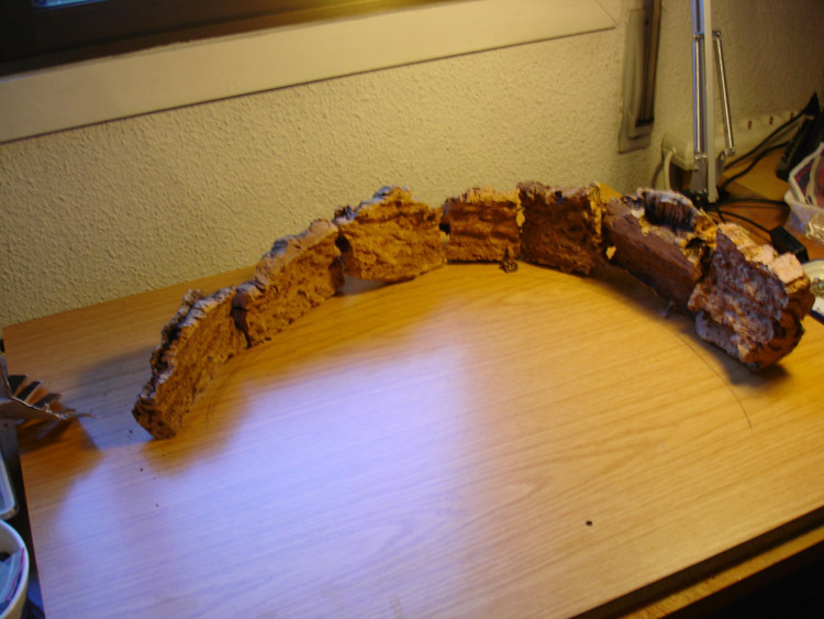

LUISPO - 11/10/2012 11:00 Si bien es cierto que esta técnica de listones y tornillos es la más académica, sobre todo en grandes montajes o con profusión de niveles, y por tanto, la más profesional, también existen otras posibilidades, por ejemplo, esta cueva (que fué la de mi belén de 2010) no tiene ningún listón en su estructura y la técnica utilizada es con tornillos largos que atraviesan la base de madera y que sujetan cuatro pilares de corcho y a partir de ahí, ir uniendo mediante tornillos, los trozos transversales hasta formar la gruta, pero vamos, no se trata exactamente de hacer un PAP ya que creo que no es el lugar indicado para ello y bien que lo siento, porque si hay alguien en el Foro al que no se le puede negar absolutamente nada, bueno a otros también, es a mi buen amigo Emilio (tranquilo que habrá tiempo y en otro apartado) y es por esto por lo que, en mi opinión, este hilo debería ir más encaminado hacia los aspectos más generales de este tipo de belenes (aunque es bueno que aparezcan fotografías de todo tipo: construcción, entresijos, terminados...) ya que, como aparece en el subtítulo, se trata de homenajear esta tradición. Por otro lado y también referido a los aspectos técnicos, si que es cierto que hay poca documentación al respecto (algo hay) y así, por ejemplo, en el cuadernillo 36 de la Asociación de Belenistas de Gupúzcoa, se hace referencia a la construcción de belenes de corcho bornizo por José Manuel López Sotillo de la ABM (adjunto unas fotos de dicho cuadernillo realizadas por nuestra añorada Suny).
Luis, no si te has dado cuenta, pero falta una pagina ( la segunda), en las fotos que has puesto del cuadernillo de López Sotillo, por lo que no se puede terminar de leer el montaje de los listones. Si lo tienes, por favor ponlo que me interesa.
Muchas gracias y perdona la interupción.

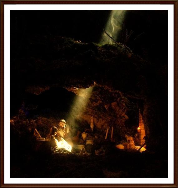

Tengo una pregunta que no se si es el momento de plantearla, si no lo es, me contestas cuando tu creas que lo es.
La pregunta es: ¿como solucionar, el tapar las grietas o los agujeros que deja el corcho,cuando se hace una cueva en su interior?, ya que no es logico taparlo con musgo. Porque en el interior de una cueva no entra la luz y por lo tanto no puede haber fotosintesis.
Gracias por anticipado.
Hola Pedro
Se me ocurren tres posibles soluciones para aclarar tus dudas, alguna te podrá valer, supongo:
1ª.- Aspectos técnicos:
Puedes reducir al máximo las oquedades, bien aplicando la técnica de relleno descrita anteriormente (diorama marinero), bien mediante la aplicación de trozos más pequeños de corcho que encajen en las grietas, o bien solapando las placas de corcho en lugar de yuxtaponerlas (en este caso es conveniente que las piezas sean más delgadas.
2ª.- Aspectos biológicos:
Normalmente cuando reproducimos cuevas o grutas, no estamos hablando de cavidades demasiado extensas y mucho menos de grandes simas (eran cuevas de pastores y no de espeleólogos). En este tipo de cuevas que representamos, nos encontramos tres zonas bien diferenciadas: la zona externa , sometida a la acción directa de la luz y de la lluvia, donde puede existir cualquier tipo de planta y así, en este tipo de belenes populares, aparecen gran cantidad de plantas, hierbas y flores, la zona de entrada o umbral de la cueva , que comienza justo donde la lluvia no llega directamente pero sí que recibe la luz por lo que se pueden producir una gran cantidad de plantas y precisamente, musgos y líquenes y por último, la zona interior o zona de influencia , en la que la luz llega de una forma indirecta pero que es capaz de albergar determinada flora como algas cianofitas y líquenes.
3ª.- Aspectos espirituales o poéticos:
De los tres aspectos referidos, este, quizá sea el que a algunos (sobre todo a espectadores, aunque también a algún belenista) les costará más comprender y está basado en Juan 8,12, "Yo soy la luz del mundo, y el que me sigue no anda en tinieblas" , y digo yo, ¿cómo no va a haber fotosíntesis en un lugar donde está la LUZ?, quiero decir con esto que un belenista tiene que ser capaz de producir sentimientos donde otros sólo tienen sensaciones y para eso, todo es posible.
Y parafraseando a aquél, estas son mis ideas y sino te gustan, tengo otras.

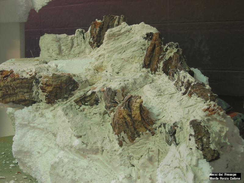

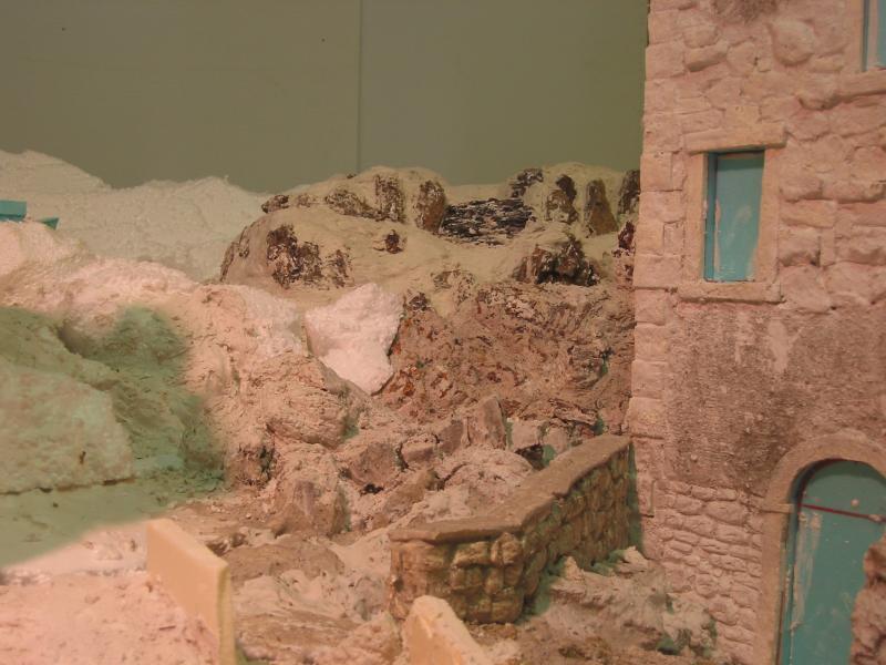

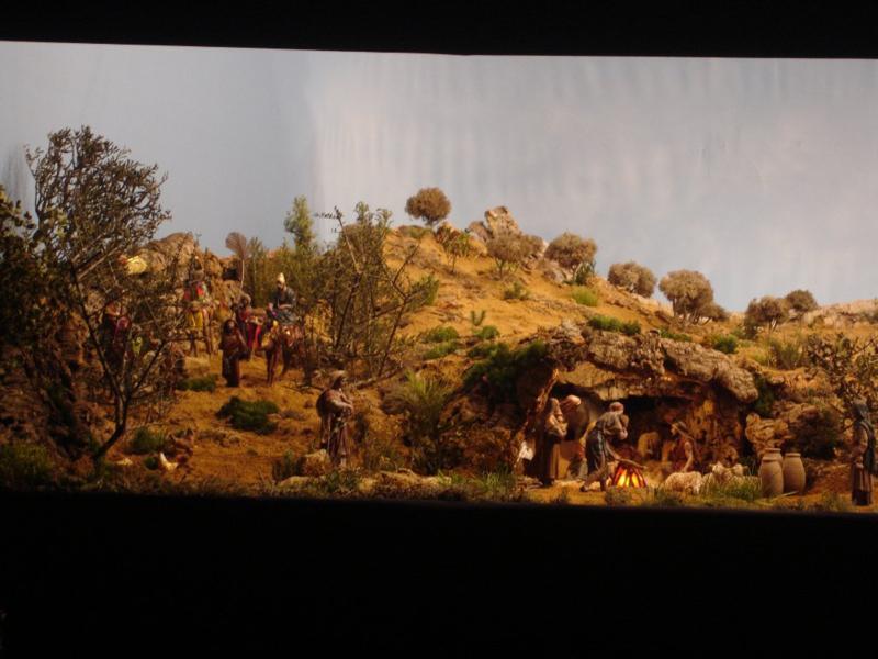

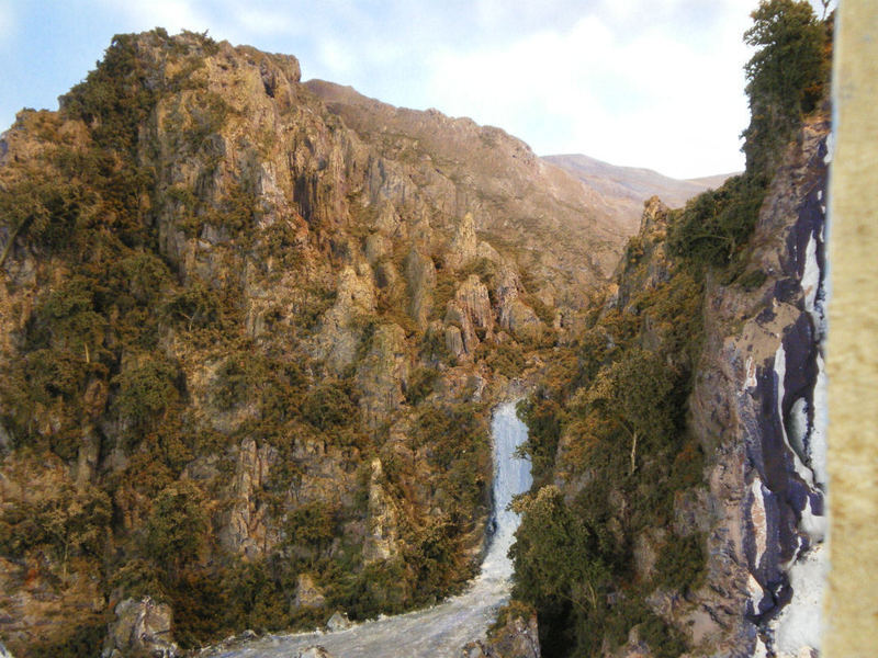

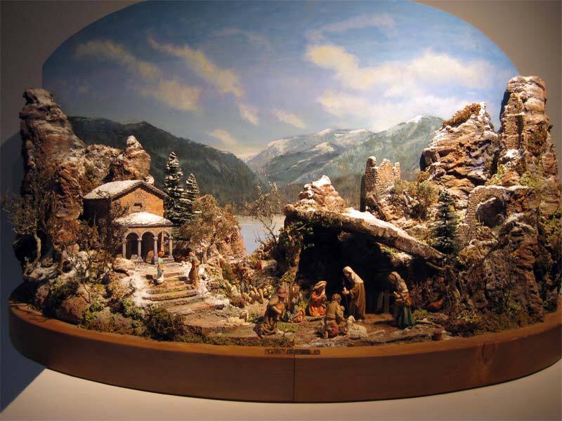

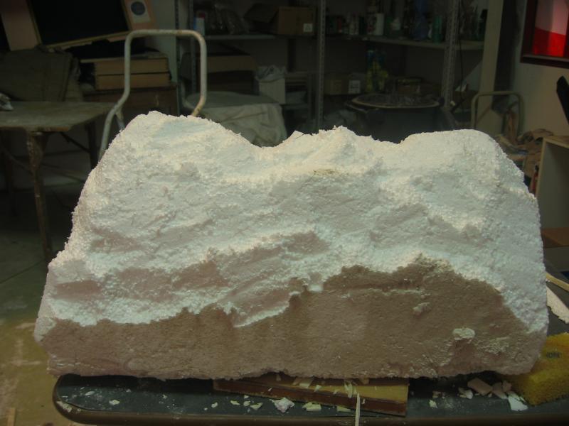

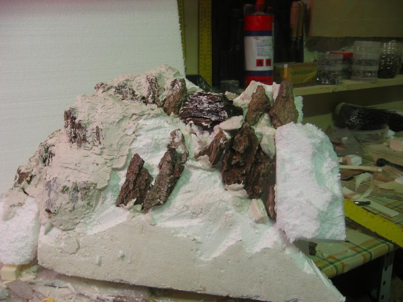

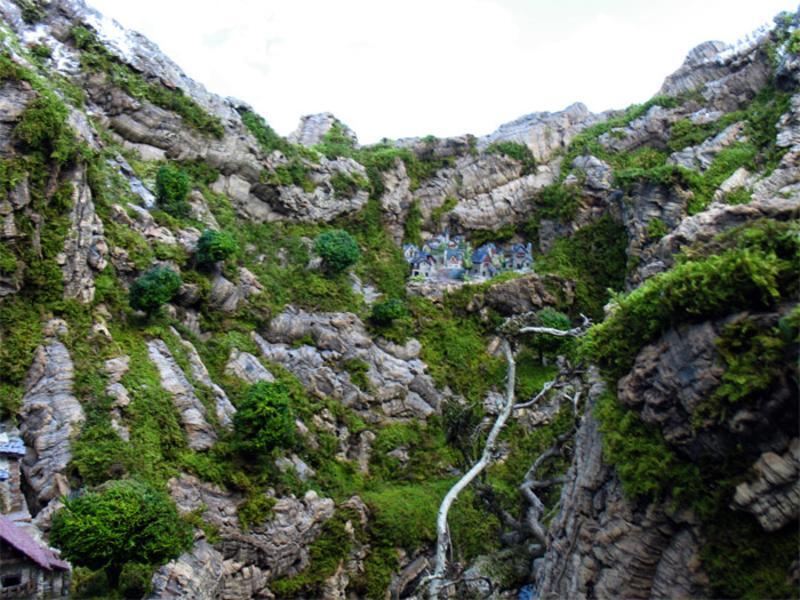

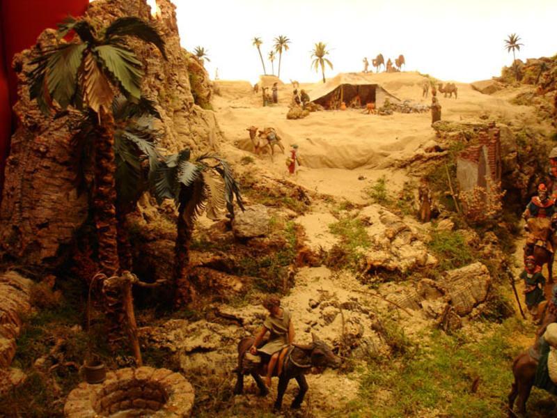

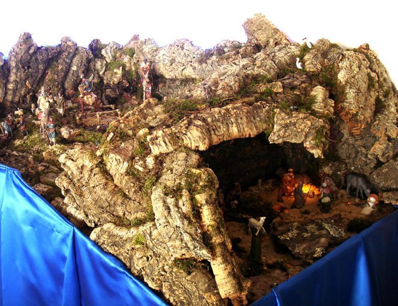

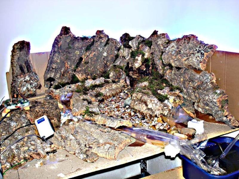

Soy consciente que uno de los handicaps a los que se enfrenta uno cuando realiza un belén de corcho bornizo, es la dificultad que entraña el hacer planos lejanos, sobre todo cuando hablamos de belenes de pequeñas dimensiones, y que estos no desentonen con el resto de planos. Sé que existen algunos trucos como realizar siluetas con piezas de corcho estrechas (tal como nos han mostrado en los belenes de Pamplona), pequeñas construcciones o disminución progresiva de los árboles y/o de las personas (ejemplos en las fotos de lejanías que se adjuntan) o que incluso, se utiliza un tercer plano hecho con las técnicas utilizadas en los otros tipos de belenes (porex, yeso, escayola...) mimetizándolo lo más posible con el plano anterior de corcho bornizo y que también da buenos resultados, pero lo que no había visto nunca es la utilización del corcho (o cortezas, en este caso) mezclado con otros materiales y que produzca estos resultados tan espectaculares como muestran estas fotografías de algunos trabajos italianos aunque claro, quizá no es a lo que estamos acostumbrados por estos lugares porque, de la misma forma, algunos también utilizan el corcho bornizo como sustitutivo de lo que normalmente se hace con otros materiales y recubriéndolo después por lo que, en mi opinión, pierde toda la gracia que tiene dicho material y no lo entiendo demasiado (fotos de un ejemplo)
Modificado por LUISPO 17/10/2012 11:22

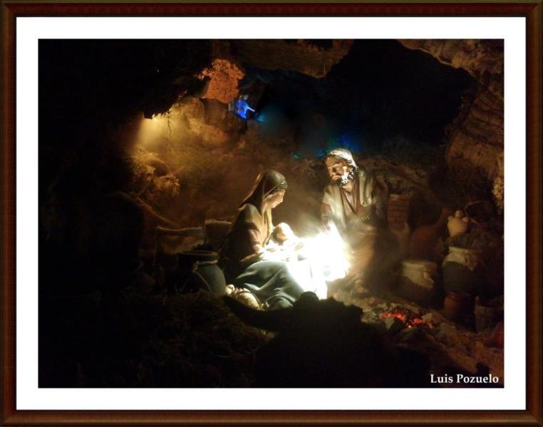

me encantaria que alguien nos de algun paso a paso sobre el tabajar el corcho ,yo tengo barios trozo grande que me regalo curro marchena ,y pongo la cueva y intento poner montaña pero como son curbado los plano ,,,,,queno que no me sale porfa alludaaaaaa ,
Pamplona - Iruña
Hola
Interesante lo dicho hasta ahora .
Yo al menos me inclino mas por una combinación de materiales ,claro con cierta armonía ....me refiero a por ejemplo este trabajo de Antonio Pigozzi ,tambien de los muchos y buenos que se ven por Madrid ,que hoy por hoy en corcho es escuela .Haber si algún madrileño ,pilla un ratico y nos da lo que varios están pidiendo .

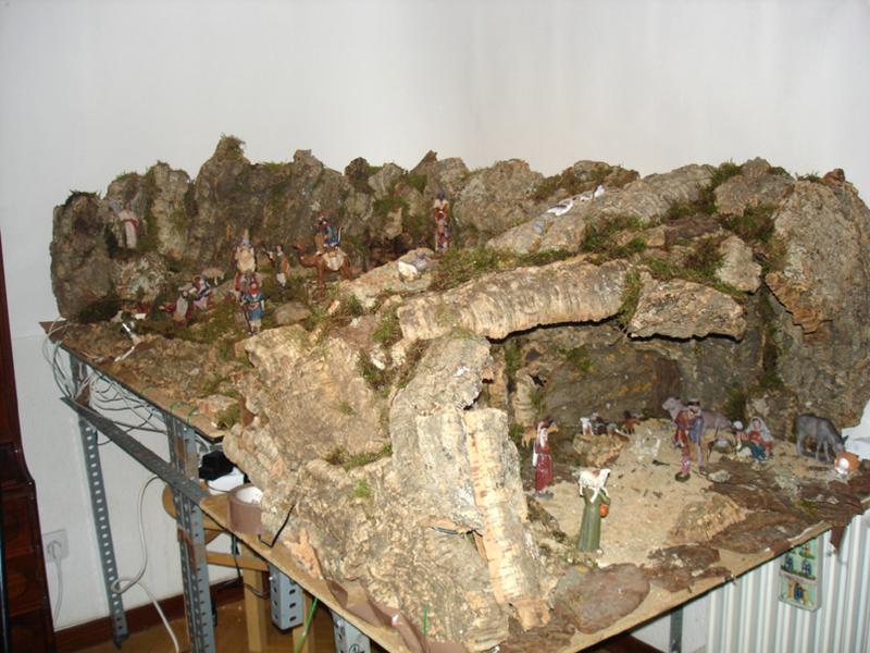

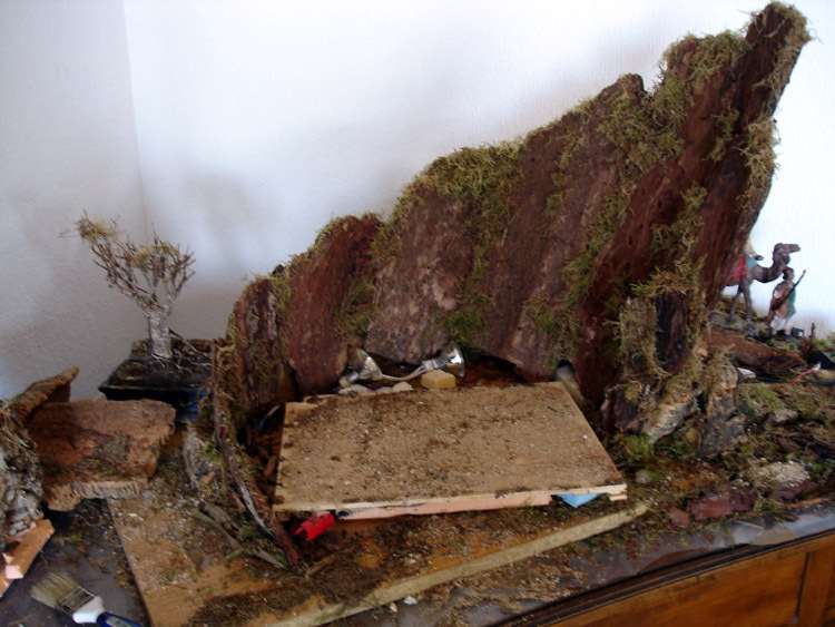

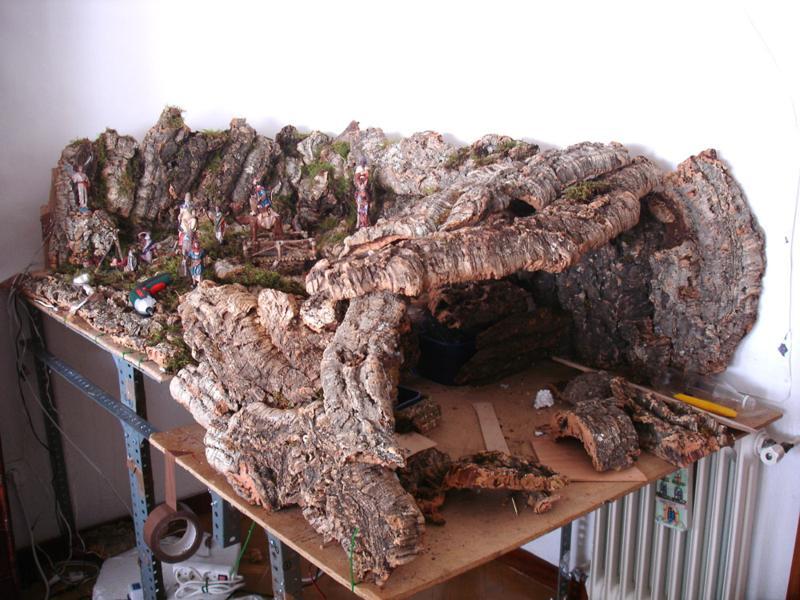

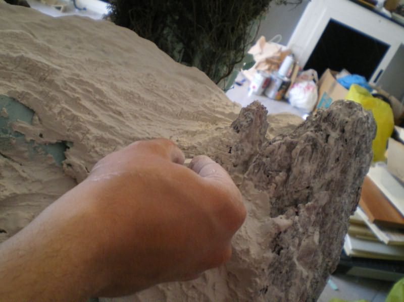

La aportación de hoy no es nada novedosa para el Foro porque seguramente, los seguidores de este tipo de belenes la conocen bastante bien.
Sin embargo me ha parecido oportuno hacerla por distintos aspectos:
1º.- Porque gracias a esta secuencia fotográfica, se puede observar como se trabaja el corcho, en este caso para un belén hogareño, y como, salvando las distancias, podemos extrapolarlo hacia la construcción de otros belenes de mayores dimensiones.
2º.- Porque se puede ver la utilidad de algunas de las características físicas de este material, que habíamos descrito anteriormente, y así, por ejemplo, resaltamos una de las principales como es su impermeabilidad.
3º.- Porque como se lleva apuntando desde un principio, se trata de recopilar en este hilo toda la información posible, aunque esté repetida en otros rincones de nuestro Foro, con la finalidad de unificar en un sólo hilo todas aquellas cuestiones que atañen a este tipo de belenes tradicionales y así, de alguna manera, dignificar una manera de hacer que pueda despertar el interés de muchos belenistas que quieran seguir manteniendo esta forma tradicional de fabricación o animar a los que quieran volver a "probarlo".
4º.- Y última, aunque muy importante bajo mi punto de vista, porque debe animar a su autor a que, cuando tenga tiempo y ganas, nos ilustre con su buen hacer al tiempo que anime a otros foreros, auténticos y buenos belenistas en esta disciplina, para que podamos aprender todos los demás y así hagan caso de lo que se les está solicitando desde aquí. Y no quiero dar nombres aunque por ejemplo, alguno se delate por su "alias", otros que han intervenido tímidamente, algunos que han apretado el botón "me gusta" al principio y luego se han callado e incluso algunos que entran y que saben de esto, y sin embargo se callan. Dicho así, con toda la sutileza posible...
Modificado por LUISPO 22/10/2012 13:07

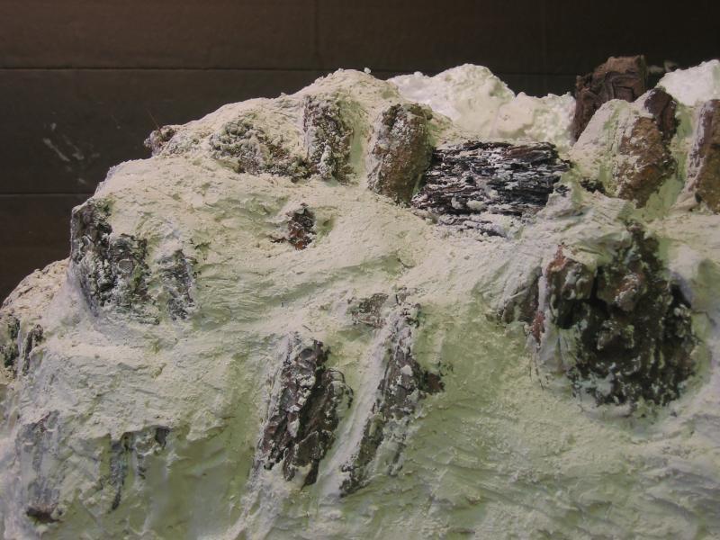

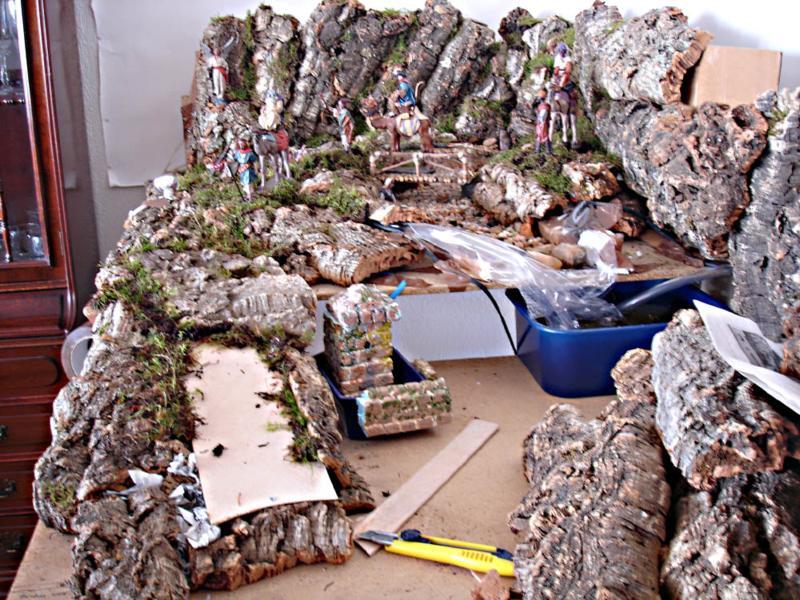

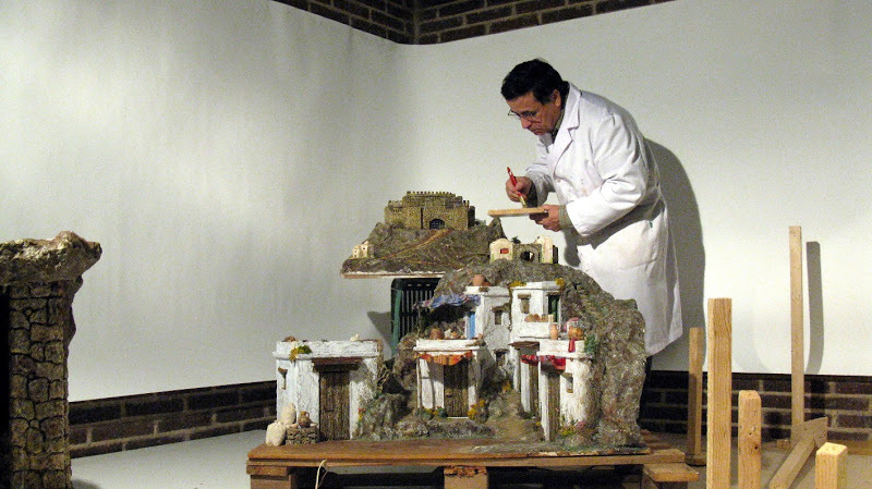

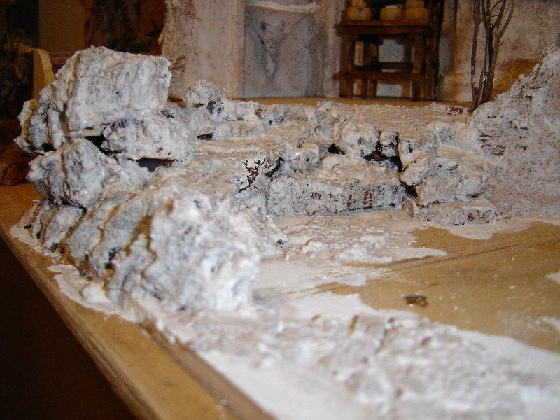

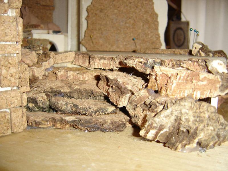

Mientras se animan voy a poner unas imágenes que ilustrarán un poquito más la forma de realizar un belén de corcho y musgo (son de José Manuel López Sotillo)
(construccion.JPG)
(construccion1.JPG)
(construccion2.JPG)
Adjuntos construccion.JPG (127KB - 329 descargas)
Adjuntos construccion1.JPG (110KB - 296 descargas)
Adjuntos construccion2.JPG (120KB - 333 descargas)

Como se puede observar en estas fotografías, vemos que se va trabajando por módulos. Estos módulos se van situando a distintos niveles, según la composición a realizar, y observaremos que para ello se utilizan distintas ayudas (algo que preocupa a los que tienden a hacer los belenes planos) y así, por ejemplo, el módulo de lejanía con el castillo y la pequeña construcción, descansa sobre una caja de las de fruta y otros sobre unos tableros con una cierta elevación -se pueden utilizar maderas, listones, ladrillos, macetas, cajas de madera, cajas de fruta...- por lo que el esqueleto de estos belenes es de lo más variado y feo (a lo mejor a esto se refería Geni en cuanto a esas interioridades tan feas en un belén de corcho y musgo) y luego, como si de un puzzle se tratara, se va encajando el paisaje a base de construir montañas (atornilladas a estructuras de listones, o a corchos sobre corchos) con la precaución de que la trasera de estas descanse sobre una estructura de cartón o de tableros finos con la finalidad de evitar que la iluminación posterior se cuele por las rendijas entre corchos (lo cual produce un aspecto bastante feo y poco natural) además de dar soporte a la montaña construida y, por último, se mimetiza con musgo la unión de las piezas (personalmente me gusta utilizar musgo de distinta "frescura" por que tiene más variedad de tonos y así, por ejemplo, el más viejo de aspecto pajizo, va bien para lejanía y para zonas de paisaje más seco mientras que el más verde da más frondosidad, acerca planos y es propio de las zonas más humedas del belén) y se termina con la creación de espacios de arena, "hierba" y plantas para asemejarlo lo más posible a un espacio natural, aunque claro, esta es mi forma particular de ver estos belenes, a lo mejor...si alguien se ánima y nos da otras versiones, fenomenal.
Modificado por LUISPO 23/10/2012 12:20

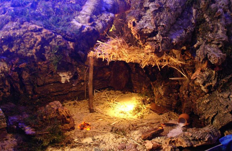

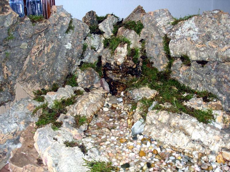

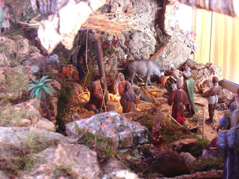

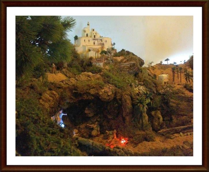

Algunas fotografías de mi belén, algunas ya las ha puesto pati:
2010
2009
2008
2007
2006
Rpm,tu apenas usas corcho,que otro tipo de corteza usas? Pino? Está todo en armonía,la cascada,el castillo,las cuevas...
Este año unas fotitos del proceso nos vendrían de miedo Si alguien se animase.....
No me gusta señalar,pero tengo entendido que aquí los hay muy buenos haciendo estas obras de arte y parece que algunos andan algo "remolones" jijijiji.....
Los belenes preciosos...Felicidades.
85
Burgos
Es corteza de árbol seco, en concreto de sauce, que abunda por la zona. Así mismo la arena empleada en los últimos años, como los 'olivos' (el espliego), flores, etc...
A Memen, miim y MsSILVIA321 les gusta esto.

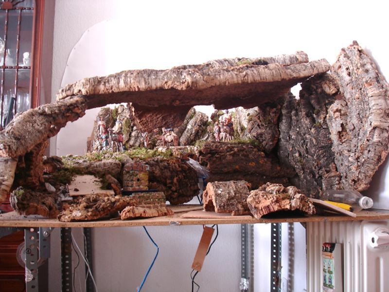

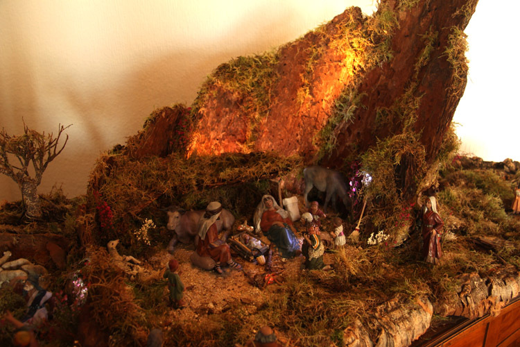

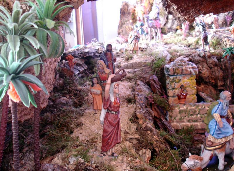

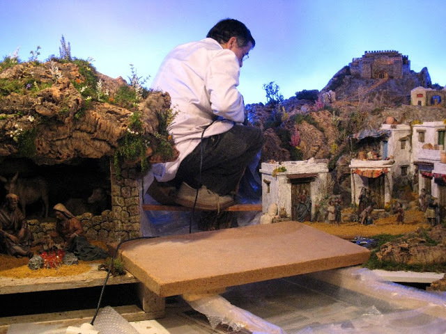

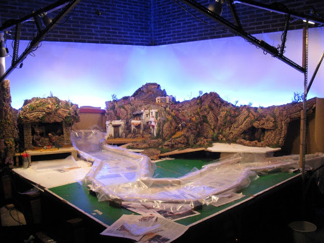

Prometí poner algo de mi parte, pero LUISPO y otros varios, lo están haciendo a la perfección. Vamos que me he quedado sin trabajo. Procuraré poner algo que a lo mejor no he publicado en este foro, sobre todo en lo que se refiere, como bien dice LUISPO, al uso del concepto módulo en montaje. Pero voy a esperarme un poco, porqué están saliendo cosas muy interesantes.
Y de paso, contestando a Josera, confirmo que no, no es posible comprar corcho en todo Madrid de una forma sencilla en cualquier momento del año. Referirse al catálogo de Comercios belenistas de Madrid que he publicado varias vees, y no hay otra solución que dirigirse a la compra en cantidad fuera de Madrid, o esperar la Plaza Mayor, carísimo,  a finales de noviembre. En algunos comercios, que allí indico, suelen tener corcho, pero cada vez menos.
Los más atrevidos pueden tratar de cambiar el corcho bornizo, de alcornoque, por otro material similar muy abundante en Madrid: el corcho de pino rojo, pino de Balsain, debido a las explotaciones que de este arbol existen en la sierra. Allí, en las pistas forestales, almacenados y amontonados en aparcaderos para su carga sobre camión, hay toneladas de corcho de pino rojo... gratis, en espera de que tu, belenista, vayas a recogerlo.
No es tan resistente como el de alcornoque, es quebradizo, pero muy manejable y muy ligero relativamente. Ya puse algún ejemplo en el Foro el año pasado, que repito aquí para información con unos ejemplos de ejecución. Debe montarse una base de bornizo, sobre la que se atornilla suavemente y con arandelas de gran tamaño el corcho de pino. Todo, arandelas y rendijas se tapan y rellenan con musgo.
