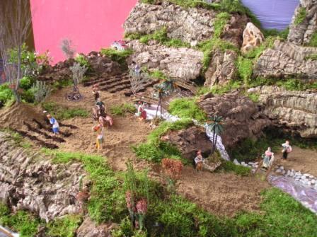

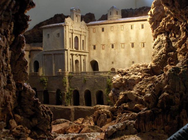

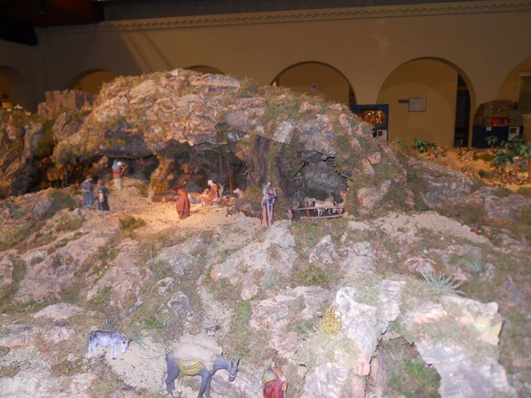

julen - 23/10/2012 19:08 Hola rpm, un belen precioso. A mi particularmente, me gusta el belen de corcho y musgo, solamente el olor del musgo, me trae unos recuerdos buenisimo. La cueva esta estupenda, la corteza se implementa estupendamente con el corcho y musgo, alguna raiz lleva?. Seria bueno en estos tipos de belenes asi como en los otros poner las medidas en las tres dimensiones. Mi belen en casa es de corcho y musgo, pero tengo tan poco sitio para ponerlo y hacerlo, lo monto encima de un pequeño radiador, y asi habra paz....

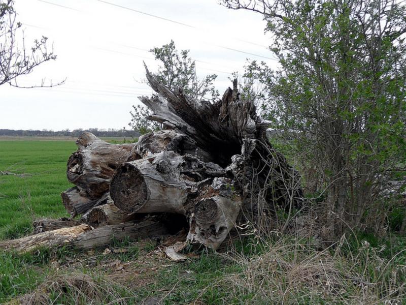

Si, la cueva algún año ha tenido tronco / raiz de vid.
Las miensiones, pues son casi 49 m2, el belén tiene una forma de U no muy uniforme por las dimensiones particulares del local donde se monta, pero ponle para hacerte una idea que tiene, si lo conviertes en un rectángulo: 12 metros de largo x 4 metros de ancho x 2 de alto (la zona donde se sitúa el castillo es la mas alta, desde el nivel del suelo serían 1 m de plataforma + 2 metros de desnivel de montaña)

Si fueras tan amable y nos pudieras explicar un poco los aspectos técnicos sería de agradecer ya que, al menos para mí, el belén de Renuncio, tu belén, lo tengo como uno de los referentes.
Modificado por LUISPO 24/10/2012 18:10
(sauce blanco_800x600.jpg)
Adjuntos sauce blanco_800x600.jpg (111KB - 274 descargas)

Bueno rpm, un belen con un tamaño mas que respetable, me gusto mucho la cueva como ya te he dicho.
Hay otra cueva por ahi que tambien la tengo guardada en la retina, del maestro Geni, me imagino que la abras visto.

Las raices del enebro son muy buenas, para estos menesteres (segun me han dicho).

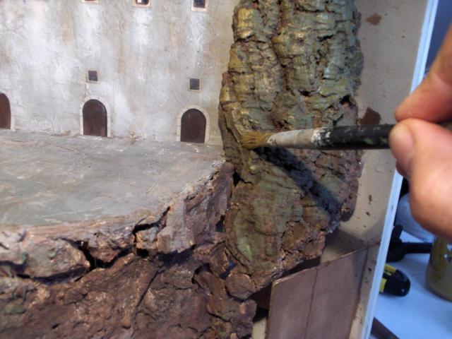

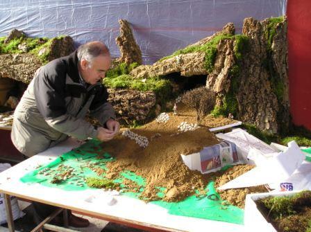

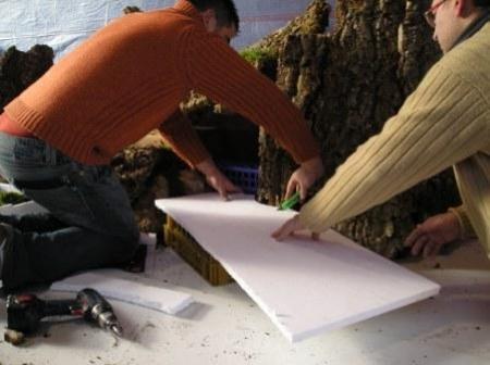

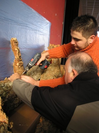

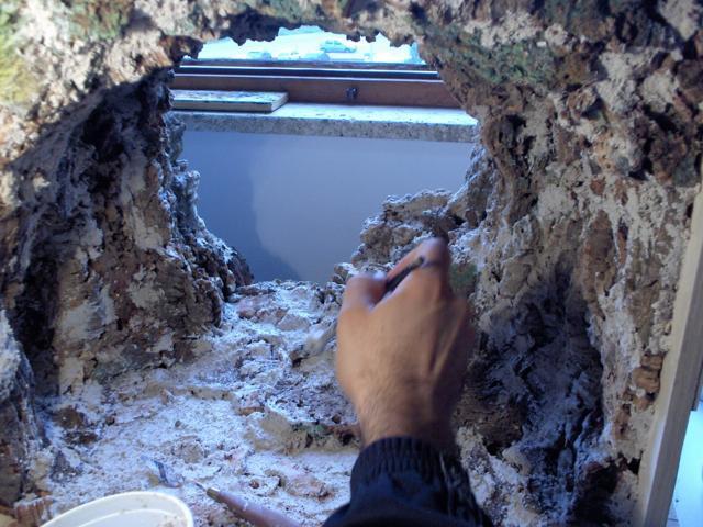

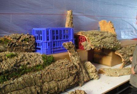

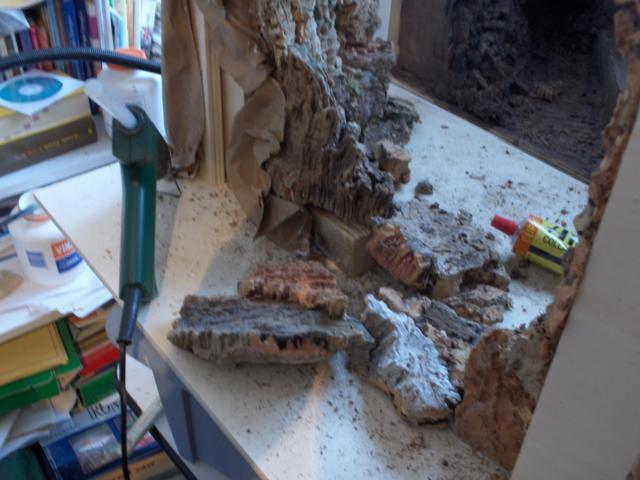

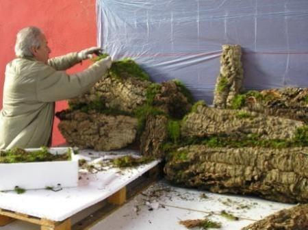

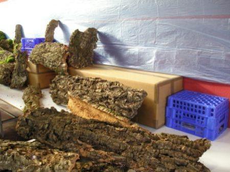

A la espera de nuevas incorporaciones, vamos a continuar con esta apología del belenismo tradicional de corcho y musgo, si os parece, pero ahora desde un punto de vista reivindicativo.
Pero en este caso reivindicar no significa que se reclame algo por derecho, como si esta fuera la única manera posible de confeccionar un belén - Dios nos libre de ello -, sino por argumentar algo más en favor de esta disciplina que a la vista está, supone un pilar importante en la ya extensa tradición belenista española hasta el punto de que incluso, para alguien totalmente ajeno a este mundo belenista, sea capaz de identificar o relacionar un simple trozo de corcho con un belén, es más, me atrevería a decir, que sólo le encontraría utilidad para fabricar un belén.
Y es que, a pesar de que como vamos viendo no es tan sencillo hacer belenes con estos materiales como puede parecer, lo que si es cierto es que es mucho más asequible para el común de las gentes que cualquiera de los otros métodos belenísticos que requieren una mayor preparación y claro, aquí entra el título reivindicativo, las Asociaciones y Colectivos Belenistas que, entre otras cosas, tienen la obligación de difundir del belenismo, deberían ser las responsables de que esta forma de hacer siempre siguiera viva.
Recuerdo un eslogan publicitario de hace años que decía: "Donde hay un tebeo, habrá un libro"; aunque este eslogan puede ser objeto de discusión (cosa que aquí no viene muy a cuento), me sirve para ilustrar este ejemplo (y que no se me enfaden los muy puristas), en el sentido que, por regla general, la mayoría de los belenes populares, por su simpleza, su ingenuidad..., etc, equivaldrían a los tebeos del eslogan mientras que aquellos otros más elaborados, más artísticos, con más contenido..., etc, serían los libros. Ni que decir tiene que igual que ocurre con los belenes, hay tebeos mucho más interesantes que algunos libros y que también hay (o había) algunos tebeos que se denominaban así pero que eran auténticos y muy buenos libros. En definitiva, la parábola que encierra este eslogan sirve para argumentar que es importante inculcar la cultura belenista y que siempre se haga desde la base, primero potenciar la afición y luego insistir en la formación.
En algunos lugares, como ocurre en mi tierra, esta forma de hacer belenes es la que suele predominar por parte de algunas Asociaciones, por lo que aquí este objetivo reivindicativo no tiene mucho sentido, también he descubierto que existen otras, de otros lugares, que siempre exponen algún trabajo de los belenes tradicionales por lo que, en mi opinión, cumplen de alguna forma esa reivindicación, al mismo tiempo he sabido que otras que no lo habían hecho nunca, han realizado algún montaje con estas técnicas y con unos resultados que según han contado, han sido de lo más halagüeños, pero es que hay muchas que sinceramente no lo contemplan y creo que es un error (por lo menos opinable, y esperamos opiniones).
Y como ejemplo, a partir de algo que nos contó en el Foro, Enric Benavent del Grupo de Castellar del Vallés ( además en dos ocasiones distintas, una en la 13ª Biennal del pessebre catalá y otra en un belén solidario (fotos) ) que a propósito del montaje de uno de ellos, oyó a una chica decirle a su compañero (jóvenes los dos): "ves, este año podríamos poner uno en el comedor de casa, ¿no te parece?".
Enric, para sus adentros, pensó: "Ya hemos conseguido lo que buscábamos..."
Ni más ni menos, habían conseguido que alguien empezara a leer aunque fuera un tebeo, ¿terminará leyendo libros?...

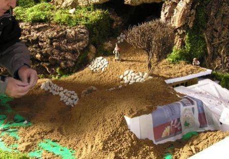

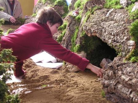

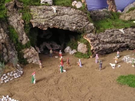

Muy didáctico. Dos preguntas: ¿qué tipo de tierra vertéis en las imágenes anteriores? y ¿dónde se puede adquirir?. Muchas gracias
1916
Madrid (Boadilla del Monte)
Pues yo no sé exactamente la arenas que han utilizado, aunque puedo imaginarlo, ya que las fotografías son de un montaje en el que yo no he participado (son del Grupo de Castellar de Vallés), me he limitado a ponerlas.
Ahora bien, yo te voy a decir las arenas que a mi juicio, son las más idóneas y en cuanto a su localización, bien en empresas de materiales de construcción, en grandes superficies de bricolaje, o bien pedirlas en alguna obra o cogerlas directamente del campo o de la playa.
Hay tres tipos de arena que, en mi opinión, son las más idóneas para la confección de este tipo de belenes; en primer lugar la llamada arena de miga , este tipo de arena (que está mezclada con arcilla) resulta interesante por su color - de amarillento a ocre claro - y por su textura - es más compacta, se deshace bien y se puede cribar para conseguir afinarla -, por lo que es idónea para la confección de caminos y explanadas; por otro lado tenemos la denominada arena de río que, como su nombre indica es la arena que se origina por la erosión de las piedras rodadas de un río, para entendernos sería algo así como cantos rodados microscópicos, por lo que está muy indicada para el lecho y orillas del río; por último, tenemos la arena de playa , que es la mejor para simular zonas desérticas o, porqué no, zonas de alrededor de lagos o mares, aunque también se puede utilizar la arena de miga muy cribada. También se pueden conseguir buenos resultados con mezcla de las distintas arenas.

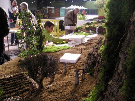

129
Ágreda - Soria
Todo un arte poner el corcho y ademas son piezas bastante grandes. Precioso.

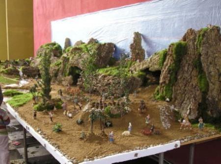

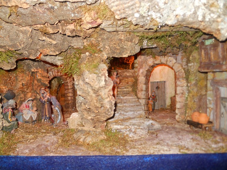

Me gustaria mostraros un diorama hecho de corcho, porque tambien se puede hacer
y un portal d e corcho que me encanta, los dos de Pozuelo de Alarcón Madrid

Hola Memen, creo que las fotos, no reflejan lo bonitos que tienen que ser el belen. No se si es por estar sacadas con flas o que, soy muy torpe para las fotos.La arqueta, creo que es mixto, porespan y corcho no?
Belen de Luispo?.
Bueno las fotos son mias jejjejeej,no puedes esperar nada mejor y la arqueta es mixto porex y corcho,Son de las Navidad 2011
Mirar este belén con espejos  Tambien de Pozuelo , se combina el porex con el corcho Maravillosamente

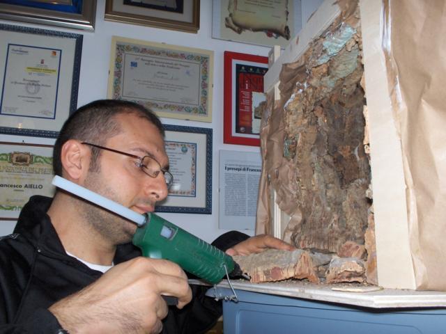

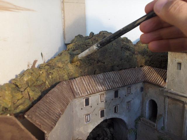

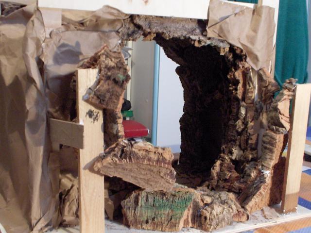

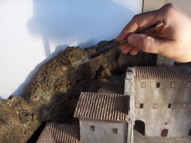

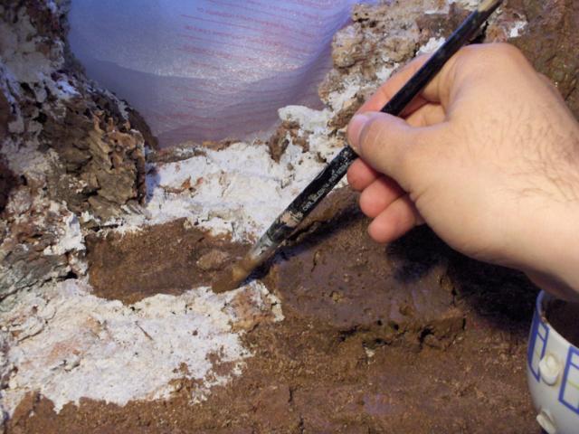

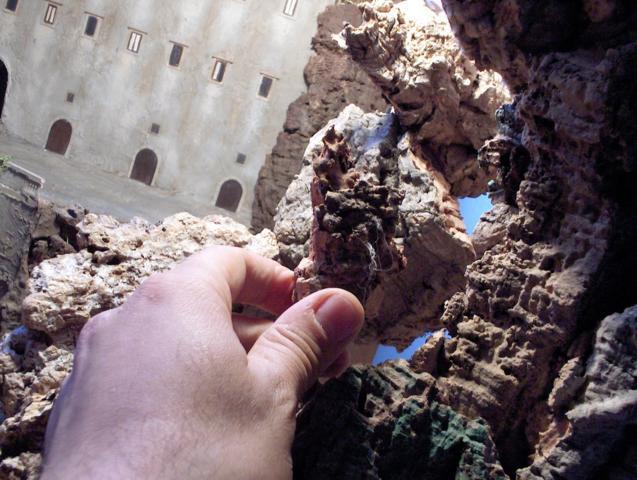

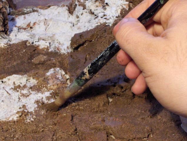

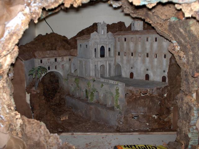

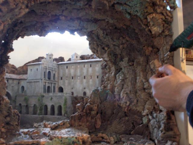

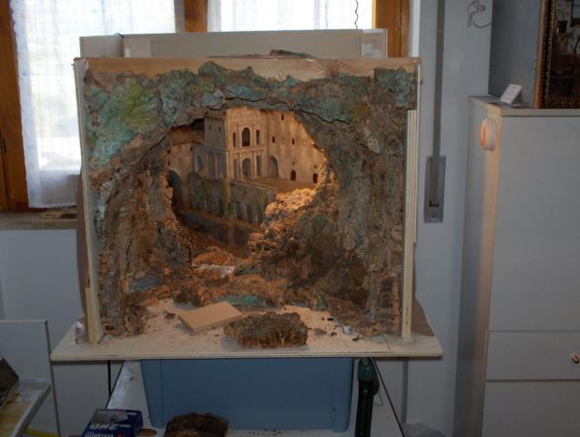

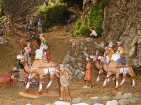

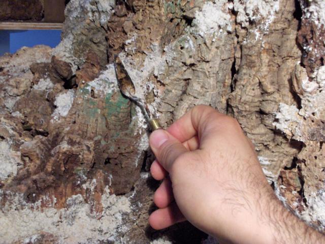

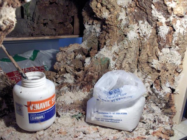

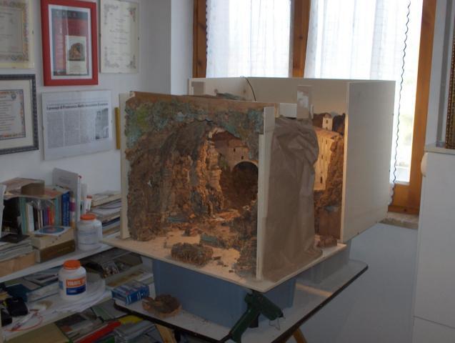

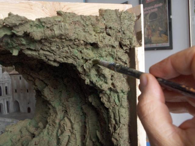

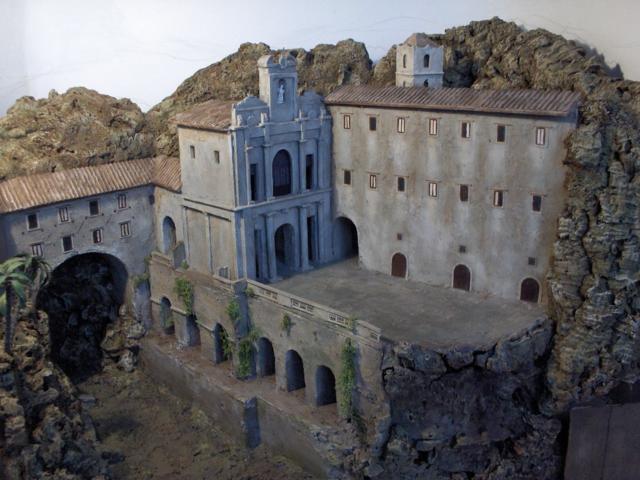

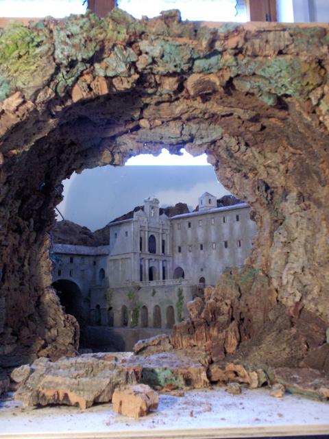

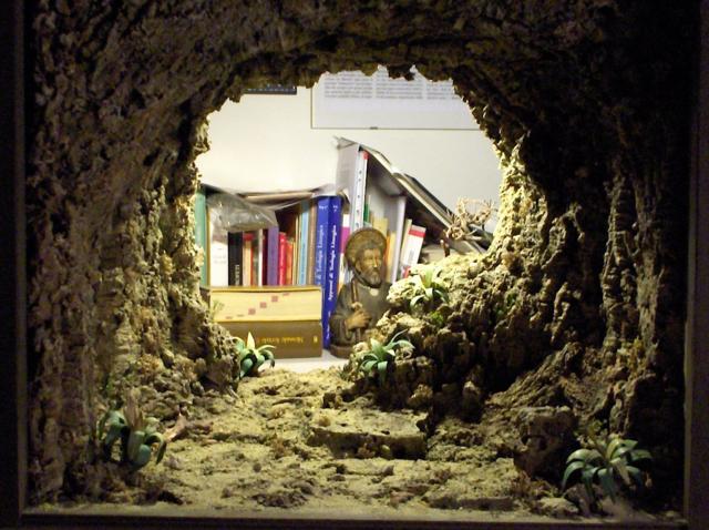

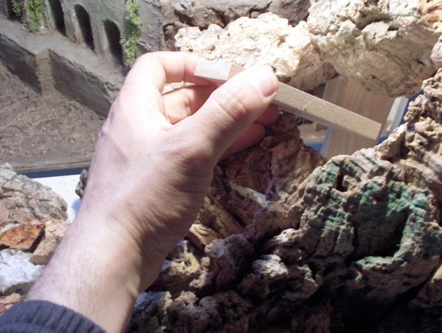

Antes se ha mencionado por aquí el uso de técnicas "modernas"?? junto con materiales tradicionales al tiempo que la posibilidad de realizar dioramas con estos. Pues bien, además de lo que ha ido saliendo por ahí, voy a presentar un ejemplo que incluye esas dos facetas aunque lo que no tengo demasiado claro, es que se trate de un claro exponente de belén tradicional aunque, en mi opinión, resulte interesante.
Se trata de un PAP de un belenista italiano, Francesco Aiello, que a mi personalmente, me gusta bastante como trabaja.
En realidad, como se puede observar en las fotografías, es la realización de un diorama (formado por dos planos independientes, para facilitar su traslado) con unas dimensiones en cada uno, de 70X50X50 cm (el primero) y de 70X56X50 el segundo (anchura, altura y fondo). Está realizado con trozos pequeños de corcho bornizo, pegados con cola termofusible sobre una estructura de listones, disimuladas las uniones con la aplicación de un estuco compuesto por un 40% de serrín de corcho, un 40% de escayola ( o yeso) y un 20% de cola blanca, con la suficiente cantidad de agua para obtener una papilla espesa y pintado con acrílicos (tierra sombra natural, para el fondo, y sucesivas degradaciones, verde para humedades y ocre dorado para obtener luces). El primer plano corresponde a la gruta del nacimiento mientras que en el segundo está representado el Santuario di Paola entre montañas.

Pues si tú no eres quien, fíjate yo...Si lo he puesto aquí es para ilustrar este hilo como una forma más de trabajar el corcho.
Ahora bien, si pensáis que puede ser interesante ponerlo en la sección PAP pues adelante, aunque yo creo que nunca pondría en ese sub-foro un trabajo que no hubiera sido realizado por mí.
