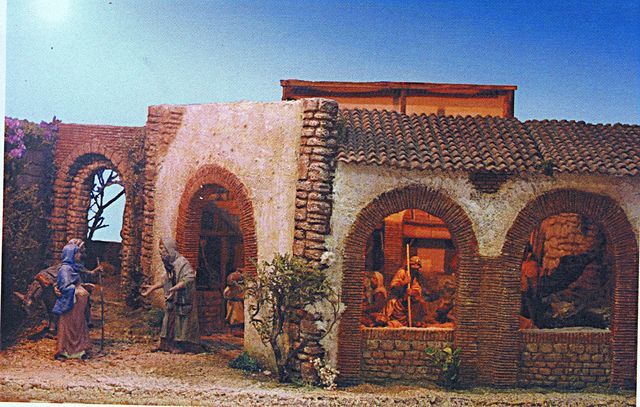

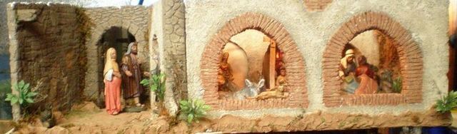

Es un diorama que está pensado para representar con figuras pequeñas, de 11 cm. en primer plano hasta 7 cm. Todo el que lea esto se extrañará de lo fácil y simple que debería resultar hacerlo con tan poca perspectiva. Pues NO.
Se trata de un diorama cuyo fin es ser “expuesto”, si se puede decir así, en una estantería de casa, con un mínimo espacio. Simplemente lo expongo para que veáis que incluso un vago como yo puede lograr cosas majas.
Resaltar que el propósito principal era ADAPTAR un diorama que vi en la exposición de 2007, de los dioramas de la ABV, a las medidas que dispongo. Agradezco el permiso de su autor, Manuel Mellado (forero), para emularle, y pongo una foto aclaratoria de su obra . Y un esquema en planta de la mía.

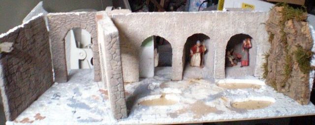

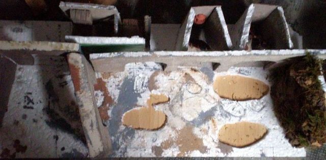

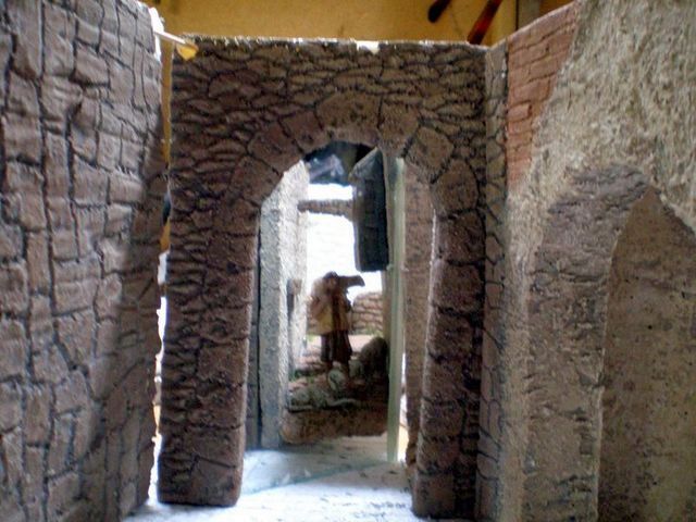

EJECUCION
Ya digo que es mi primer diorama. No pretendía complicarlo demasiado, pero el contexto ya lo requería de antemano. Debía tener una embocadura de 20*70 cm. y un fondo de 25 cm. ¿Cómo se puede hacer así un buen diorama “amateur”? La verdad, es complicado de explicar pero me he apañado bastante bien con algunos trucos belenistas.
LA BASE
En primer lugar partimos de un tablero de contrachapado de la medida de la base del diorama, es decir, de 25*70 cm. Encima, para más simplicidad de trabajo, y poder detallar más, simplemente puse una capa de porexpan expandido de 1 cm. grosor, de la misma medida.
LA ARQUITECTURA
A partir de ahí construí las paredes. Una vez hecho un esbozo, todo es más fácil... Yo soy partidario. Como también lo soy de trabajar cada pared por separado y pegarlas entre sí finalmente por lo “secante”, en este caso, de su disposición. Las medidas de las mismas no las pongo, pues simplemente quiero dar una idea. Las paredes de revoque son de porexpan expandido, de 1 y 2 cm. de grosor, cubiertas de pintura de revestimiento de fachadas, pétrea y blanca. Luego con la misma pintura y colorantes negro y ocre, se pinta.
Las de piedra, por partes... La de primer plano, el muro, la probé con una masa de escayola tallada sobre un porexpan, lo cual no me convenció; por lo que los demás arcos, escalones, etc. fueron tallados con lápiz sobre porexpan extruido. Los desconchones de ladrillo también fueron así y solapados a las respectivas paredes, con la salvedad de que los escayolé y pinté directamente con arcilla. Cuestión de gustos. La pared derecha imita la pared rocosa que toda caravanera debiera tener. Es un trozo de porex, con corcho bruto ensamblado con musgo y algo de pintura por encima... otra prueba.
EL TERRENO
Por simple que parezca no quiero dejar esto sin nombrar, pues aunque en este caso no sea relevante, es importante ser coherente con la realización de distintos terrenos, ya sean de campos, calles, interiores... sólo recordarlo. Decir que los detalles del mismo, tales como musgos, plantas, etc. Esto es fácil, basta con líquenes, céspedes tipo ferroviario y alguna planta de acuario. De esto hay mucho escrito en el Foro.

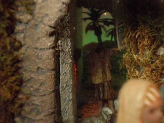

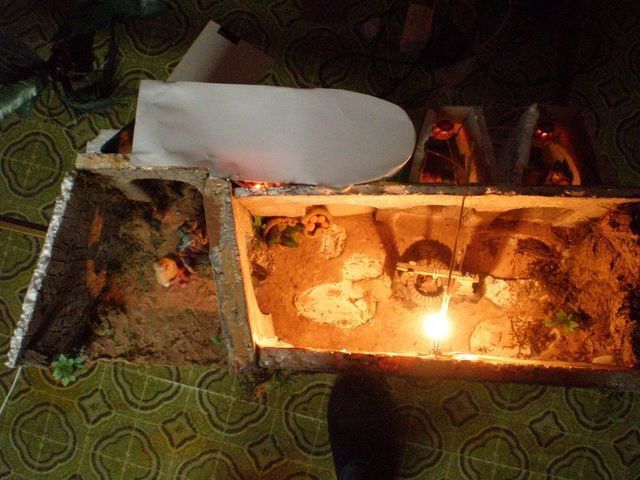

ILUMINACIÓN Y EFECTOS ESPECIALES
Esta parte, sin lugar a dudas, es la más bonita con las que me he topado. El poder experimentar los efectos, y notar el trabajo realizado, es increíble. Después de esta vena filosófica, vamos por partes; que aunque no lo parezca tiene miga:

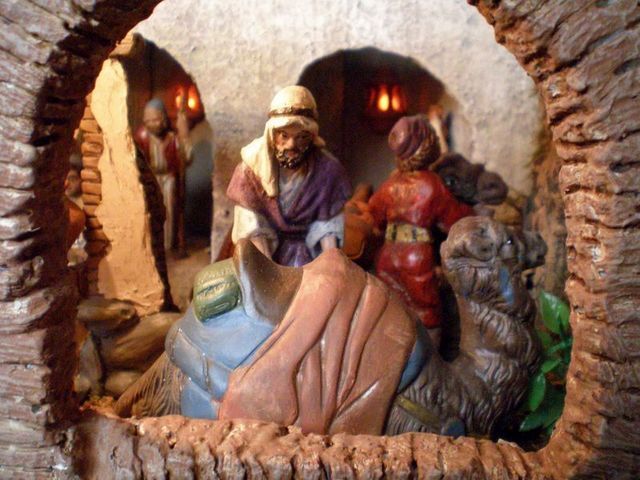

* EL ESPEJO
Uno de los retos del diorama era conseguir la máxima profundidad, partiendo de un fondo de menos de 30 cm. ¿Cómo conseguirlo? Estudiando la serie de espejos de Geni, y al trapo. En el arco final, como vi que no era demasiado difícil, coloqué un espejo a 45º y desde ahí, en perpendicular a su posición virtual, fui montando la escena trasera de la calle. ¿Qué se obtiene? Un fondo de 40 cm. cuando el espejo ocupa sólo 8 cm. del mismo. Todo oculto tras la cortina de una falsa alcoba. La calle es harina de otro costal.
* LA CALLE
Aquí he tratado de emular, con perdón y su respectivo permiso, la calle final del MAGNÍFICO diorama de la Natividad del pasado año, de M. Zambrana. A mi manera, sí. La idea era reflejar un pastor con un pequeño rebaño, de vuelta al atardecer, que se iluminaran con la luz de una casa colindante a la calle. Al fondo, un murete que cortase la perspectiva, unas palmeras, una pequeña montaña de lejanía producto del raspado de un resto de porex, y una balconada del mismo material.
* LAS ESTRELLAS
No hay mucho que explicar, son sólo dos hilos de fibra óptica de 0,75 O que, unidos por arriba, con un palillo y celo, a la bombilla principal, y colocados bien justo tras el folio del celaje (no hizo falta pincharlo) quedan curiosas...para los curiosos, porque de no serlo no se ven. * ILUMINACIÓN
Otro costal... ya van cuatro. Al haber tan poco sitio, y ser una escena, digamos, nocturna, solo pude poner luces pequeñas de baja intensidad. Así, vemos una bombilla de 5w para la caravanera, con varias pruebas, para que ilumine también, algo, a lo realmente principal, la Sagrada Familia.
El resto son neones, verdes y rojos. Los verdes hacen aquí la función de los azules, tanto en el contraluz de la calle como tras las montañas de horizonte, para iluminar un cielo blanco. Mi primer, y seguro que no el último, cielo blanco. Los rojos, como siempre, para la luces de los faroles. Aunque también puse uno tras una de las paredes de la calle espejada, para iluminar el pastor de la calle. No os voy a engañar, MALAMENTE. Pero es lo que se ha podido. Lo que sí he hecho siempre es mantener la corriente alterna de 220v para más comodidad. De nuevo, cuestión de gustos.

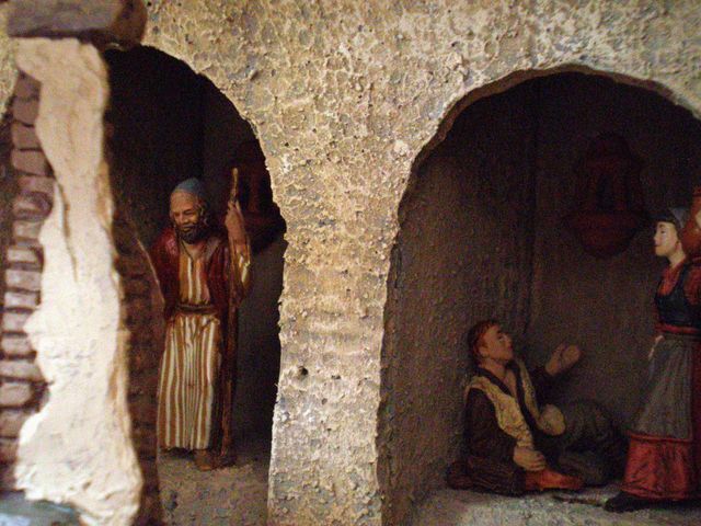

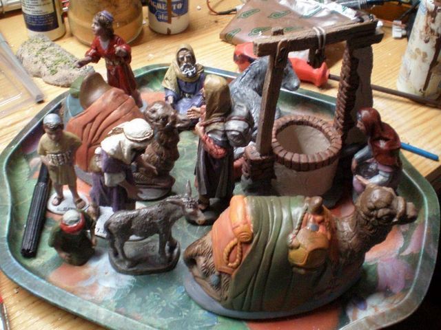

AMBIENTACIÓN Y ENSERES
Y aquí está el último apartado, no por ello menos importante. Hay que pensar que se representa una caravanera, lugar repleto de gente con cierto poder adquisitivo por decirlo de alguna forma, con sus animales. Así, unos asnos, camellos (tal vez quedaría bien alguna gallina o paloma) no sobrarán. En las alcobas, con alguna figura humana de 10 cm. (en este caso de Landi), unos cacharros o comidas, basta. Y en el centro de la caravanera, como bien nos dijo, también en el Foro, Pedro Carrillo, un pozo (este de Delprado, sintiéndolo). A partir de entonces, caracoles, tinajas, gatos, ratas incluso... Vía libre.
Y esta tarde la guinda del pastel (caducado, pero pastel ). Muchas gracias a los que me estáis siguiendo.

Fabuloso, que digo fabuloso extraordinario. Para ser un diorama con pequeñas dimensiones... no veas la profundidad que as logrado gracias al espejo. Pablo, muchas gracias por compartir y como es costumbre... llegan las preguntillas. ¿Dónde pusiste las palmeras, delante o detrás del murito que se ve en una de las fotos?. Lo dicho.... muy logrado. Un abrazo, y felicidades por las notas, que seguro serán muy buenas.

Mª Mar, de eso, el espejo, es lo único de lo que no me puedo quejar pues de menos de 30 cm. he sacado bastante más a base de complicarme la existencia, COMO DEBE SER. Y la respuesta, aunque debería de haberlo puesto en el esquema del inicio, es simple: Entre el muro y la montaña puse las dos palmeras, con algo de talco por motivos cromáticos (son de plástico, bastante brillantes; y no es plan para una lejanía)
En el fondo me da pena, porque siempre me pasa que cuanto más trabajo algo menos se ve al final, es el Murphy de los belenistas. Se supone que la calle tiene al fondo una luz en un extremo co si estuviera abierta por ahí, de hecho corté a ese nivel la pared. Otra vez será.
Y una última cosa que se me pasó comentar es que para balcones de lejanía, tan pequeños (como es el caso) suelo coger trozos de porex denso y trabajarlo así con un lápiz. No habré descubierto Roma pero eso me ha ayudado a no perder tanto tiempo pegando paredes.
