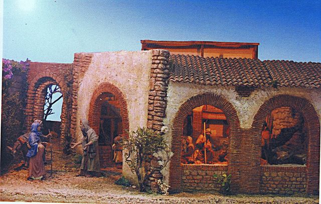

Resaltar que el propósito principal era ADAPTAR un diorama que vi en la exposición de 2007, de los dioramas de la ABV, a las medidas que dispongo. Agradezco el permiso de su autor, Manuel Mellado (forero), para emularle, y pongo una foto aclaratoria de
su obra

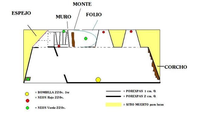

. Y un esquema en planta de
la mía.

Caravanera Mellado [640x480].JPG (76KB - 332 descargas)
Ya digo que es mi primer diorama. No pretendía complicarlo demasiado, pero el contexto ya lo requería de antemano. Debía tener una embocadura de 20*70 cm. y un fondo de 25 cm. ¿Cómo se puede hacer así un buen diorama “amateur”? La verdad, es complicado de explicar pero me he apañado bastante bien con algunos trucos belenistas.LA BASE
En primer lugar partimos de un tablero de contrachapado de la medida de la base del diorama, es decir, de 25*70 cm. Encima, para más simplicidad de trabajo, y poder detallar más, simplemente puse una capa de porexpan expandido de 1 cm. grosor, de la misma medida.
LA ARQUITECTURAA partir de ahí construí las paredes. Una vez hecho un esbozo, todo es más fácil... Yo soy partidario. Como también lo soy de trabajar cada pared por separado y pegarlas entre sí finalmente por lo “secante”, en este caso, de su disposición. Las medidas de las mismas no las pongo, pues simplemente quiero dar una idea. Las paredes de revoque son de porexpan expandido, de 1 y 2 cm. de grosor, cubiertas de pintura de revestimiento de fachadas, pétrea y blanca. Luego con la misma pintura y colorantes negro y ocre, se pinta.

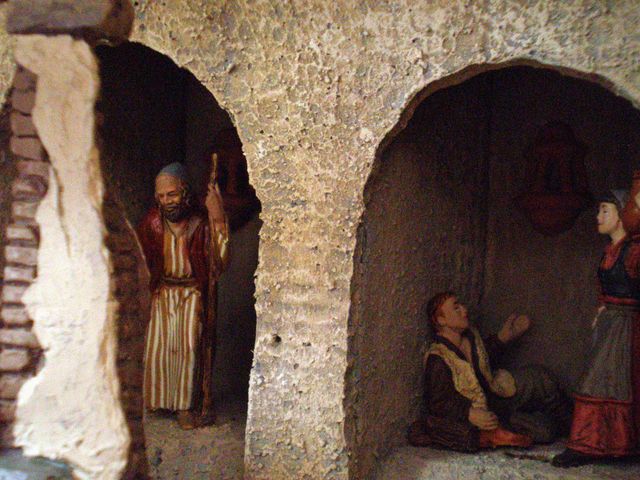

Las de piedra, por partes... La de primer plano, el muro, la probé con una masa de escayola tallada sobre un porexpan, lo cual no me convenció; por lo que los demás arcos, escalones, etc. fueron tallados con lápiz sobre porexpan extruido. Los desconchones de ladrillo también fueron así y solapados a las respectivas paredes, con la salvedad de que los escayolé y pinté directamente con arcilla. Cuestión de gustos. La pared derecha imita la pared rocosa que toda caravanera debiera tener. Es un trozo de porex, con corcho bruto ensamblado con musgo y algo de pintura por encima... otra prueba.EL TERRENO

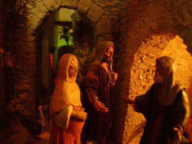

ILUMINACIÓN Y EFECTOS ESPECIALES
Esta parte, sin lugar a dudas, es la más bonita con las que me he topado. El poder experimentar los efectos, y notar el trabajo realizado, es increíble.
Después de esta vena filosófica, vamos por partes; que aunque no lo parezca tiene miga:
* EL ESPEJO
* LA CALLE
Aquí he tratado de emular, con perdón y su respectivo permiso, la calle final del MAGNÍFICO diorama de la Natividad del pasado año, de M. Zambrana. A mi manera, sí. La idea era reflejar un pastor con un pequeño rebaño, de vuelta al atardecer, que se iluminaran con la luz de una casa colindante a la calle. Al fondo, un murete que cortase la perspectiva, unas palmeras, una pequeña montaña de lejanía producto del raspado de un resto de porex, y una balconada del mismo material.
* LAS ESTRELLAS
Otro costal... ya van cuatro. Al haber tan poco sitio, y ser una escena, digamos, nocturna, solo pude poner luces pequeñas de baja intensidad. Así, vemos una bombilla de 5w para la caravanera, con varias pruebas, para que ilumine también, algo, a lo realmente principal, la Sagrada Familia.
