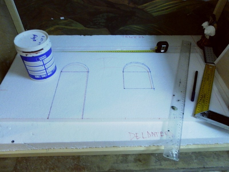

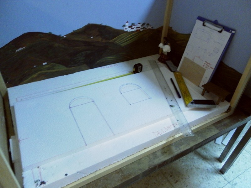

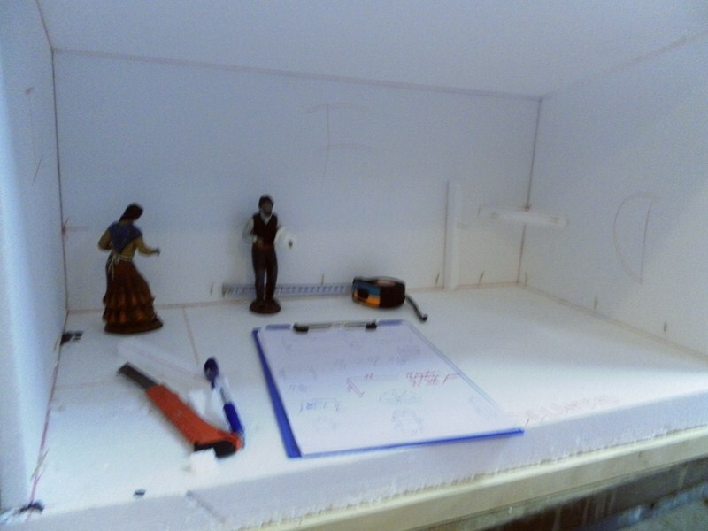

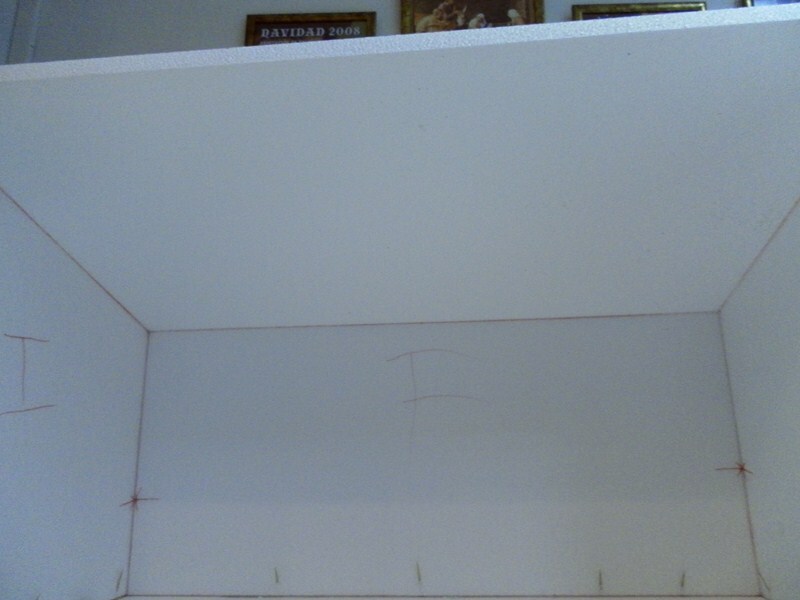

He empezado un curso de dioramas, en el cual, hemos comenzado haciendo haciendo el armazon o carcasa, esta parte la ha dado mi compañero manolo, al que se le da muy bien la carpinteria. En mi asociacion tenemos unas medidas estandarque son las siguientes: 60 cm. de alto, 100 cm. de ancho, y 60 cm. de fondo. Esta hecho con listones de 2 cm. X 3 cm. y esta cogido con pequeños angulos y tornillos, con panel se cierra la parte trasera y los laterales, y se deja habierto el frontal y la parte superior, para poder trabajar en la construccion.
El diorama consistira en una familia andaluza de principios del siglo XX, que montan un belen en casa.
En principio solo trabajaremos un interior de una casa, que consistira en un salon una chimenea con hogar, puertas y ventanas tipicas de la epoca, y de la zona (andalucia occidental), mesa ,sillas, y moviliarioen general, y un belen que se esta montando.

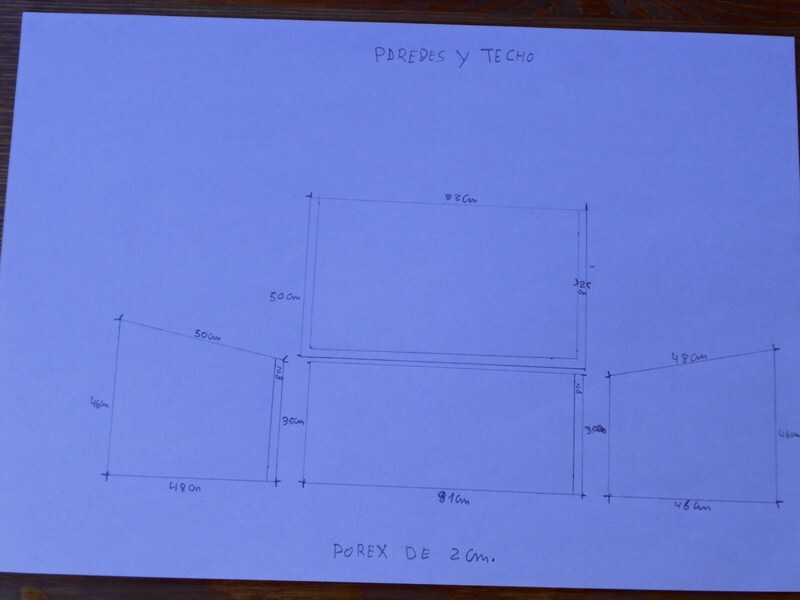

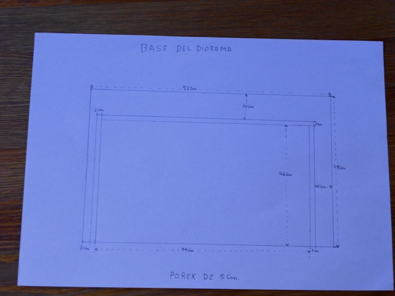

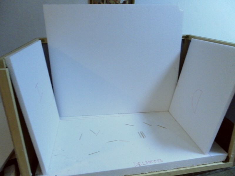

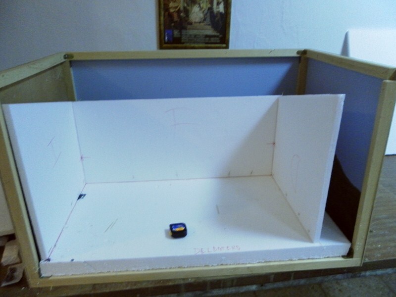

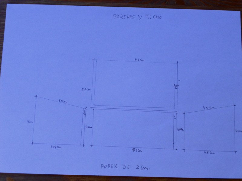

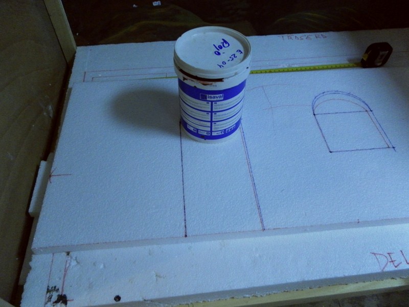

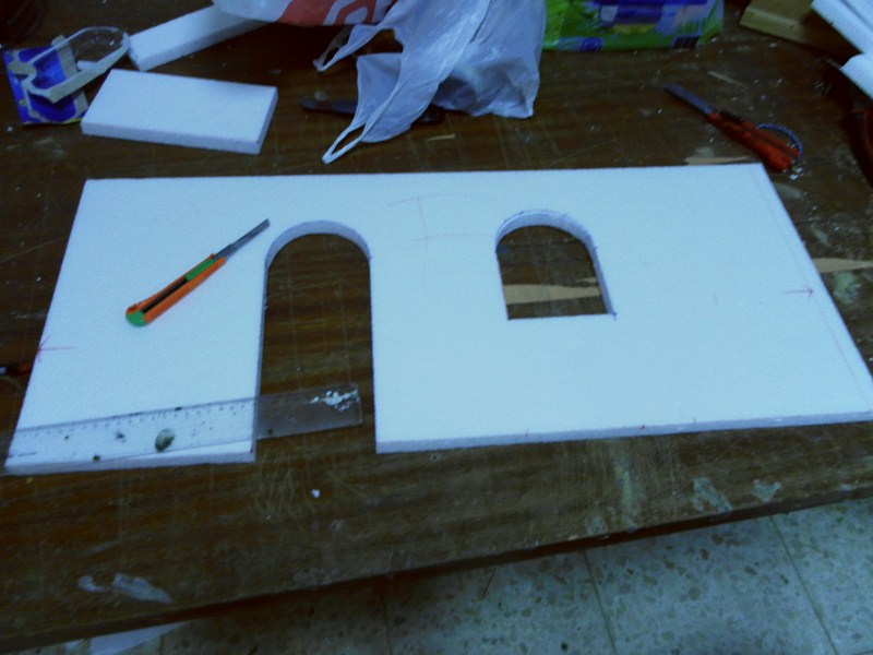

Mari, Jose Luis, voy a poner las medidas, para que no haya problemas a la hora de hacerlo. En la primera foto esta las medidas de la base, que esta cortada de un porex de 5 cm. ,mientras la segunda foto es de las paredes y el techo, que esta recortado de porex de 2 cm., si huviera alguna dusa solo tienen que preguntar.

Gracias carlos eso me interesa mucho....ya sabes que yo todo lo hago a ojo........A ver si me aplico el cuento y el proximo espero intentar medirlo jajajajaj!!!!!!!!!!!!Un abrazote

Amigo Carlos, en una de las fotos veo pintado el paisaje de fondo, ¿Sobre qué está pintado?...¿Madera?...A mí lo que más me gustaría es pintar el fondo, lo de los cortes y las medidas eso no se me da bien...Jajajajaja...Ya me estarías regañando con justa razón...si estuviera en tu clase. Saludos afectuosos amigo. Magister bonus

29/2/2012 17:41
Si la cosa te sale bien sin medidas ,no es imprescindible, pero con las medidas es mejor a la hora de las proporciones y demas, un besote.

Gracias Luis, esta parte es siempre mas complicada, ya que se tiene que encajar todo y dar la forma deseada, luego solo es rematar, un saludo.
