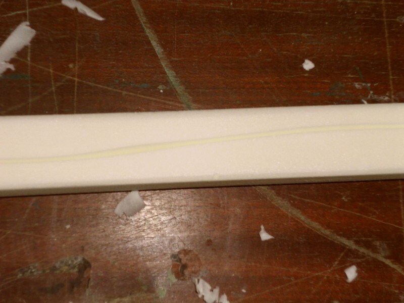

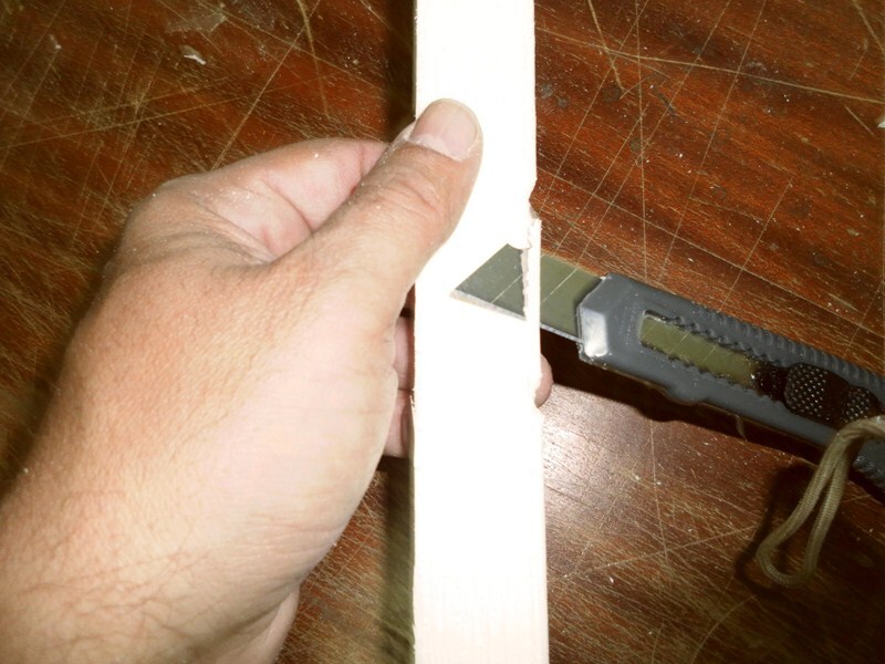

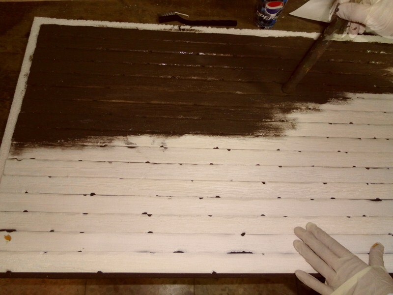

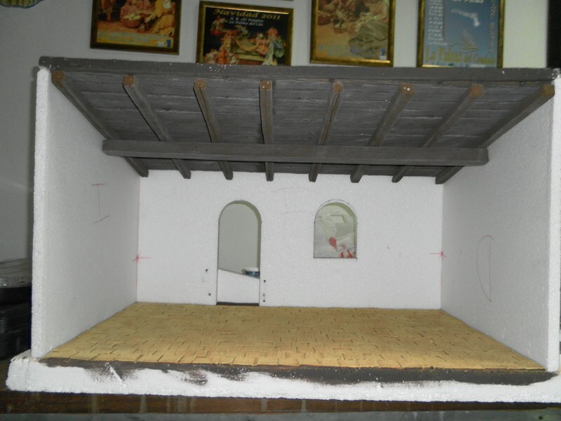

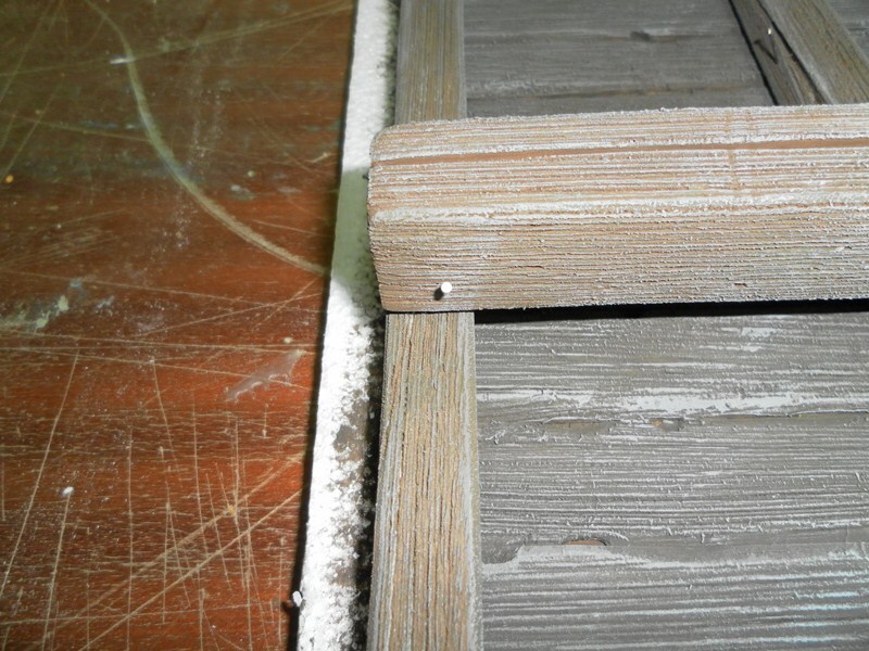

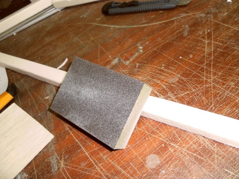

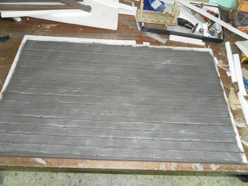

Hola a tod@s, mas de los avances.

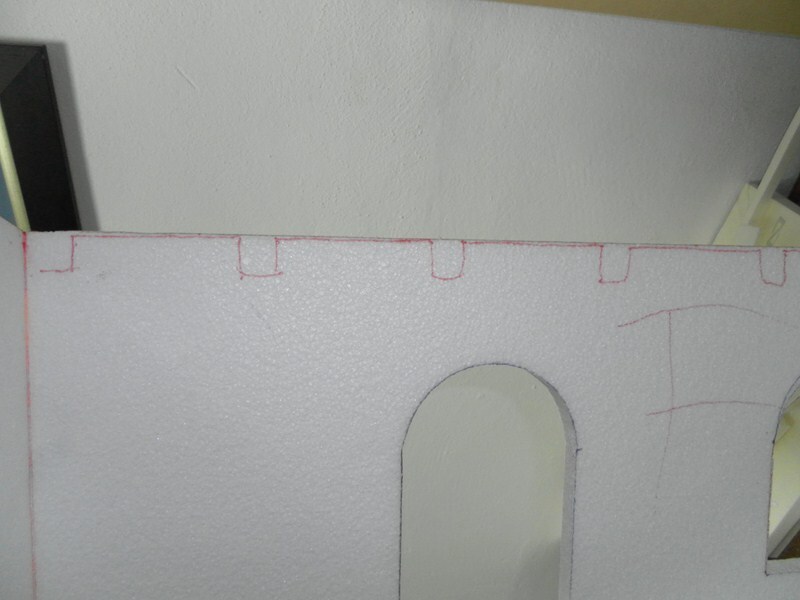

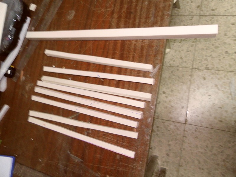

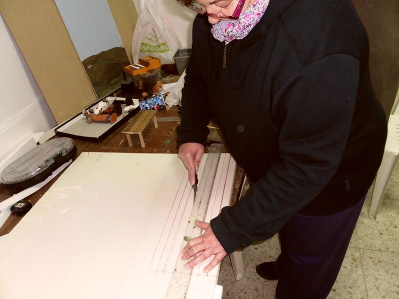

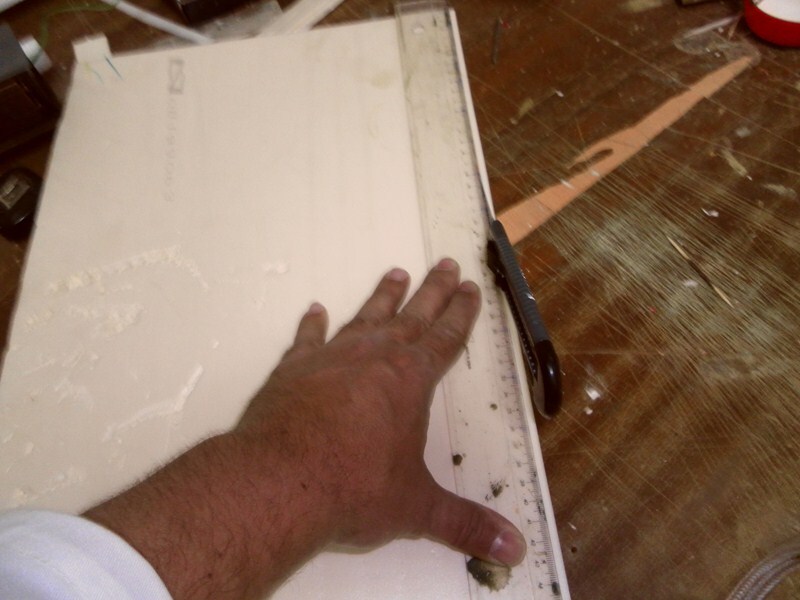

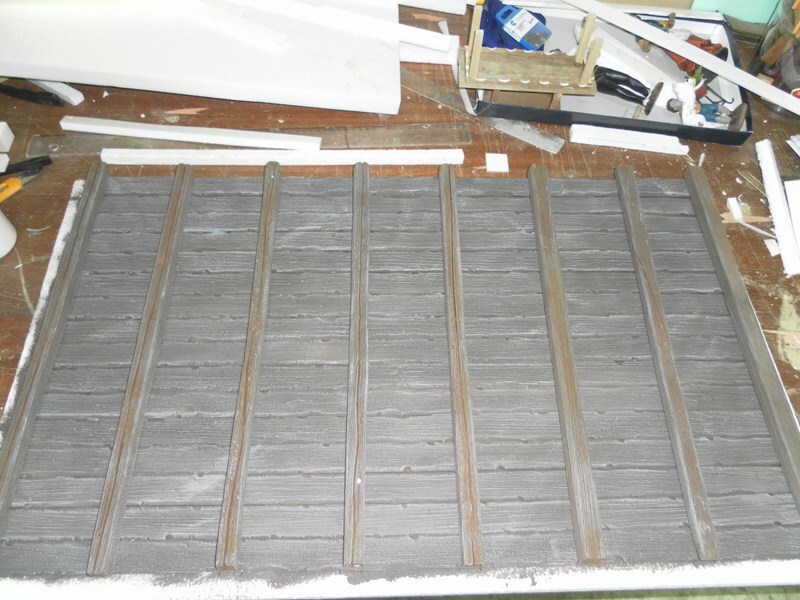

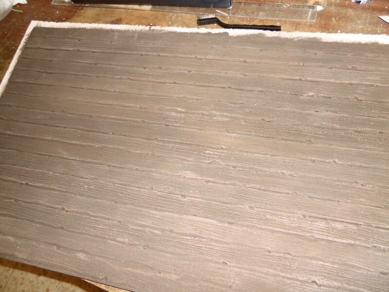

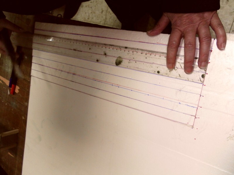

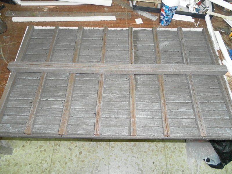

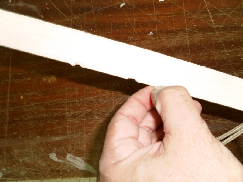

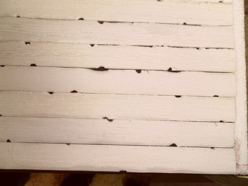

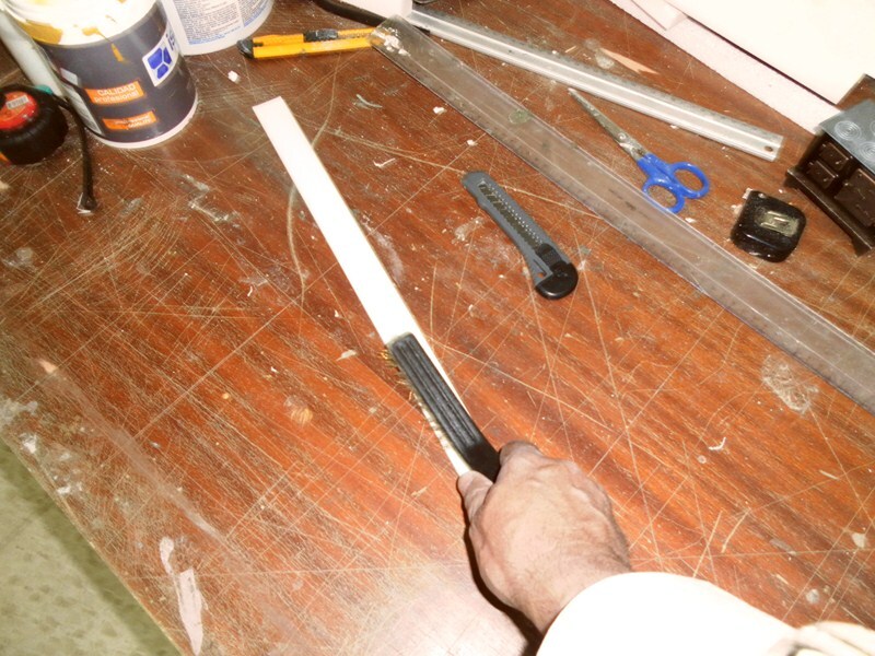

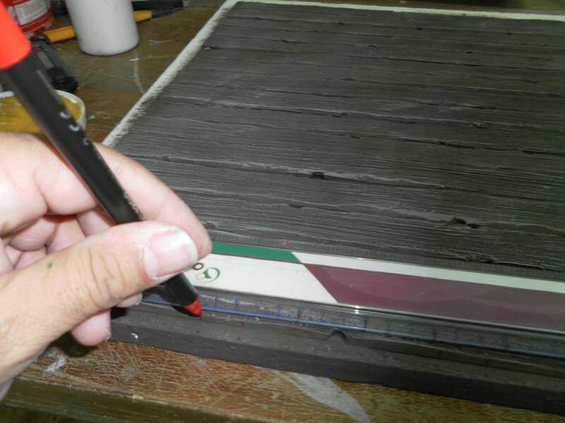

Se marca ocho trozos de porex de 2 cm.,y uno de 3 cm.. Los de dos serian 2 cm. X 2 cm. X 47,5 cm., y el de tres sera de 3 cm. X 3 cm. X 79 cm. (1), y se corta (2)(3), con una lija se mata las esquinas (4), y con el cutter se saca las grietas de dilatacion de los palos (5)(6), y con un cepillo se rayan tres de los lados (7), como no encontramos cajas de frutas, para usar sus maderas para hacer las tablas, se cortan tiras de porex sin medir, pero aproximadamente de 0,5 cm., unas mas anchas y otras mas estrechas (8), se raya (9), se le pallizca en algunas partes de los filos sin ningun orden (10), se le quita los filos con el cutter (11), y se vuelve a rayar, se pega en el porex del techo (12), y se pinta de marron (13). Tanto las tablas como los palos se da un barrido con ocre y marron (14), y otro con blanco y negro (15), se marca donde iran los palos (16),( se pega a una distancia de 9 cm., osea, marcamos 2 cm. de un palo, 9 cm. entre los palos, 2 cm. de otro palo, 9 cm. entre palos, 2 cm. del otro palo, etc...), y se pegan todos (17), y despues el transversal (18), se fijan con alfileres de coser (19), se prueva y se marca la forma del techo con un rotulador, para la hora de escayolar (20)(21).

Bonito trabajo, maestro, ando haciendo algo de maderitas y no se me habia ocurrido lo del pellizquito, asi es el aspecto mas real......si el que vale, vale. Muac.
