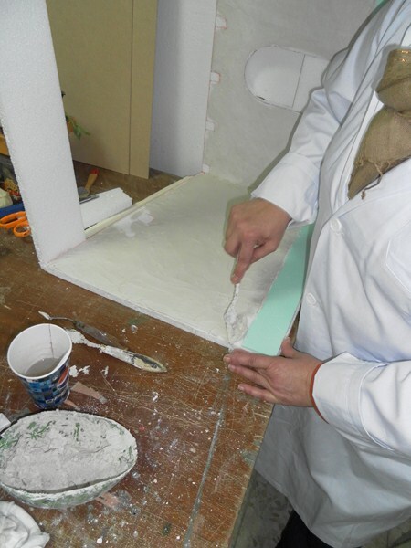

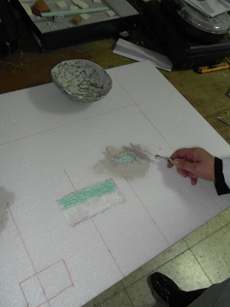

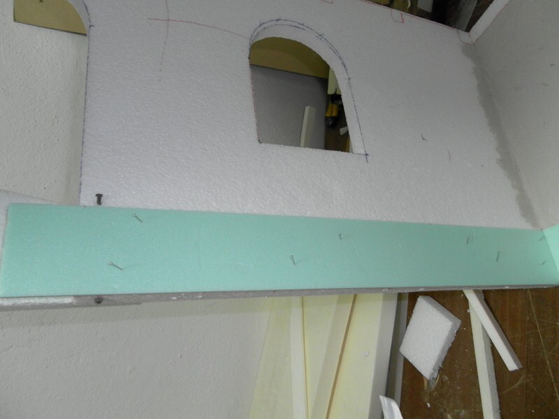

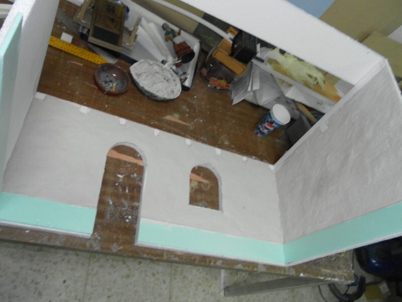

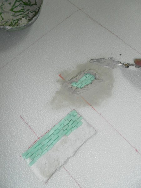

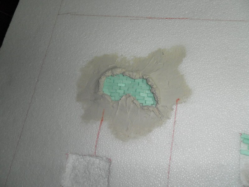

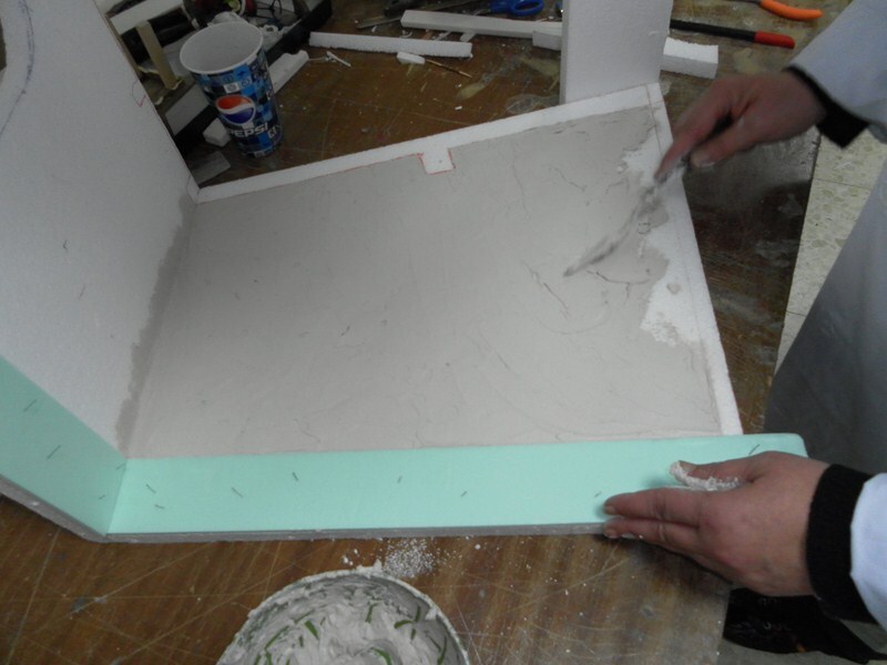

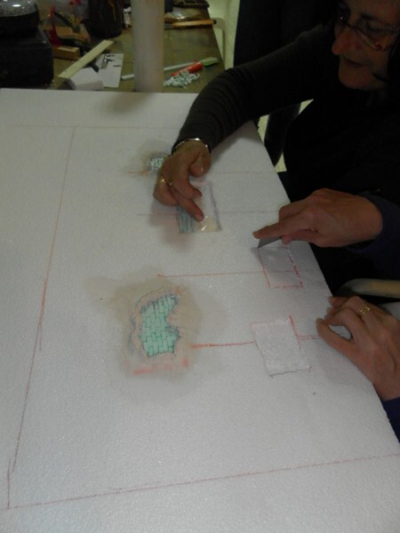

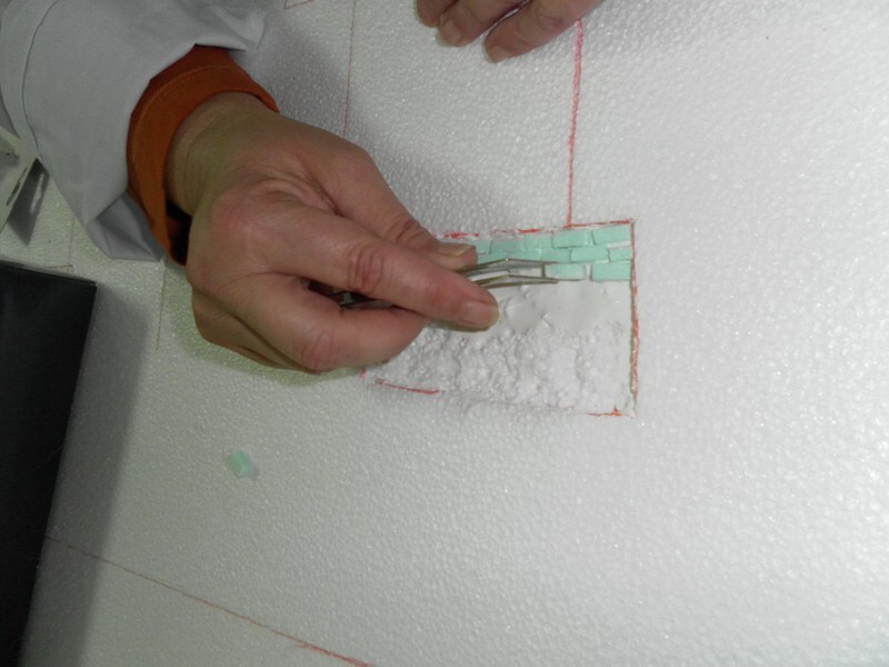

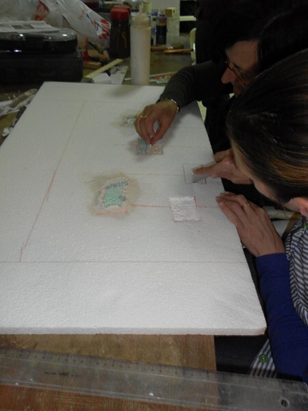

Hola a tod@s, mas de los avances.

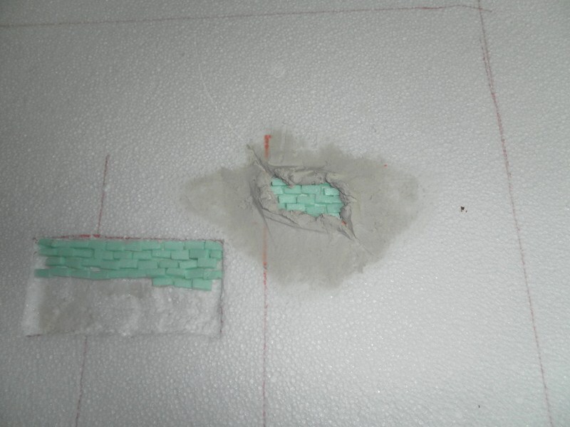

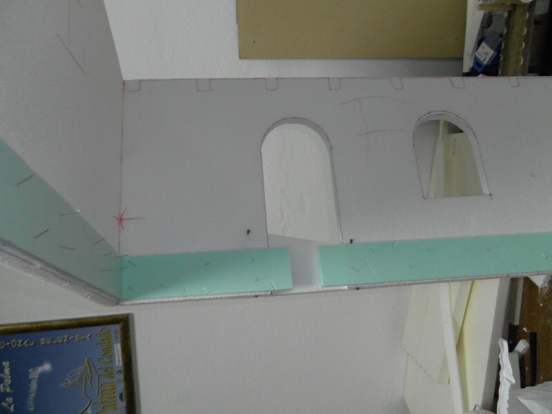

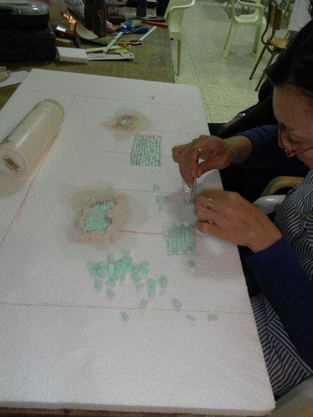

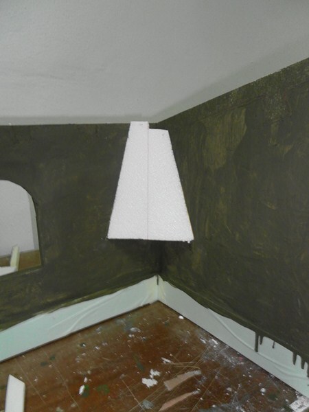

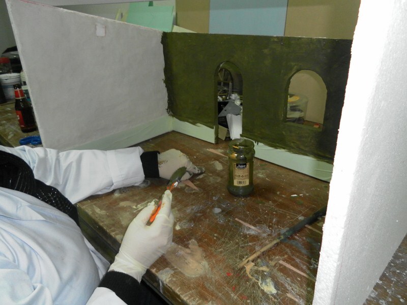

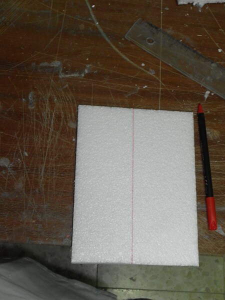

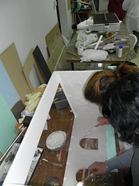

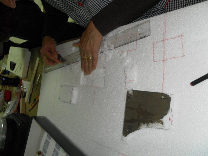

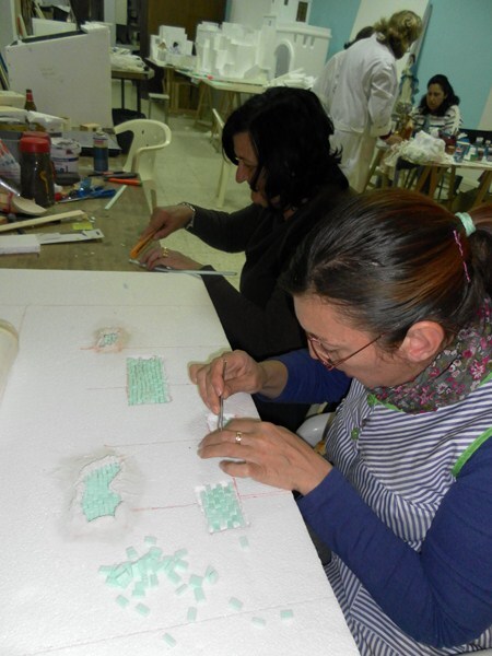

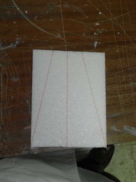

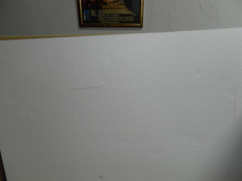

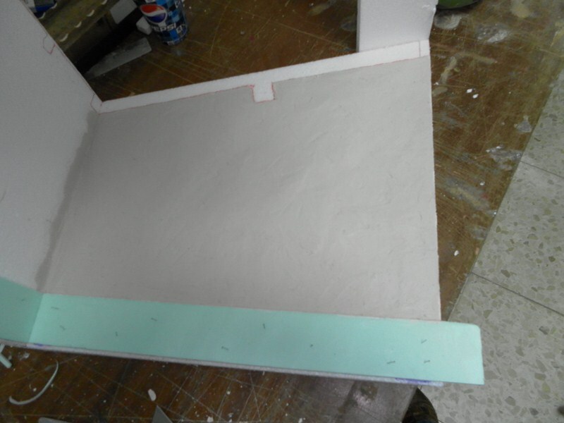

Con una tira de porex de 6 cm. de alto y 0,5 cm. de grosor se pone en la parte vaja de la pared (1)(2), para hacer el zocalo, (la tira la he cortado de unos porex comprado en Leroy Merlin, son los aislantes que se ponen entre el suelo y el parquet), y se va escayolando, pero de una forma mas bien lisa, por que es un interior (3)(4)(5)(6)(7), cuando se seque, se protege el zocalo con cinta de pintor, y se le da una mano de aguachirri verde caqui (8). De un rectangulo (9), se hace la forma de la chimenea (10), se vicela , ya que sera de rincon, y se corta la parte por donde va el palo del techo (11), y se escayola.

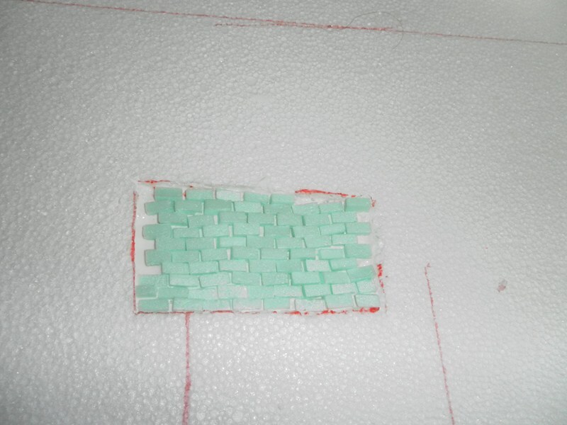

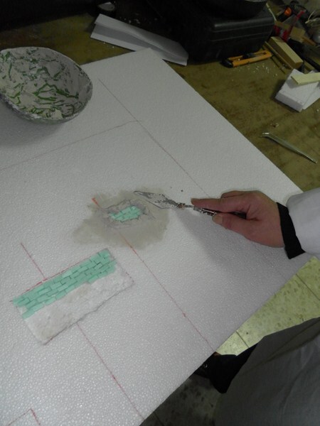

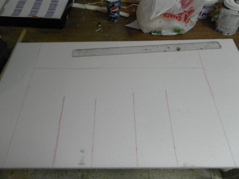

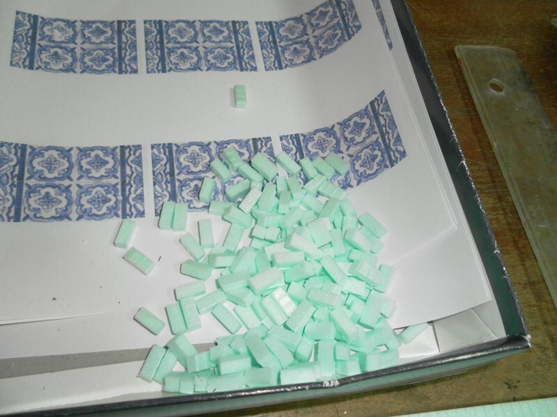

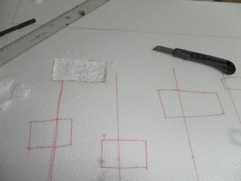

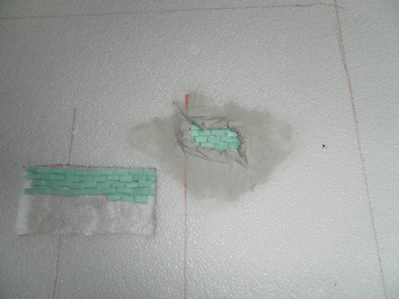

Mientras, preparamos la tapia trasera que se ve detras de la ventana y de la puerta, marcando algo mas de lo que se ve atraves de ellas (12), se marca el cuadro maximo y a la altura a la que van la ventana y la puerta (13), y se van poniendo los lugares donde van los desconchados (14), y se rebeja 0,5 cm. cada uno, se cortan ladrillos de 1,5 cm. X 0,5 cm. X 0,5 cm. (15), se van pegando los ladrillos (16)(17)(18), y se van preparando todos (19), una vez seco se va poniendo el pegamento de escayola, se va cogiendo por la parte de abajo de la paletina y se va hechando de dentro a fuera, haciendo un giro de muñeca (20)(21)(22), y se le va dando forma, incluso las grietas (23), siempre se le va dando forma, intentando que no quede cuadrado, que sea amorfa (24), se deja que se seque y sigue (25)(26)(27)(28).

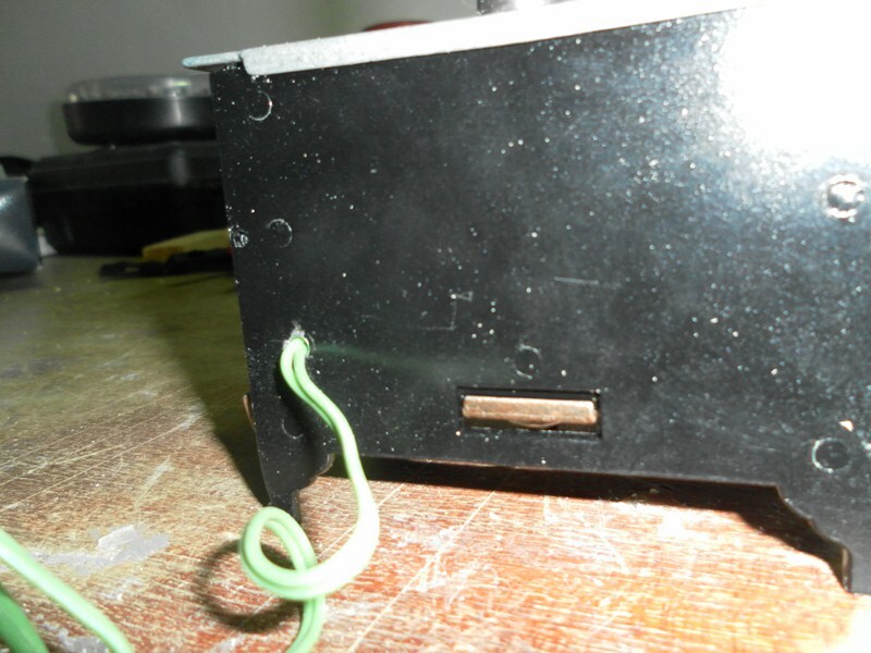

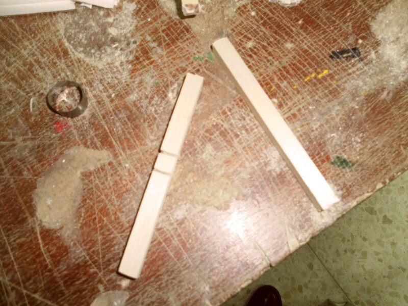

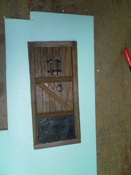

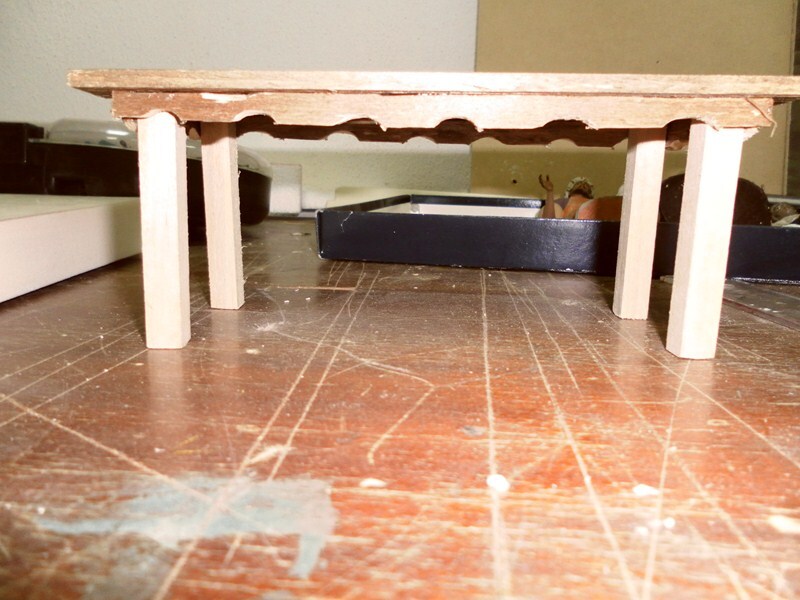

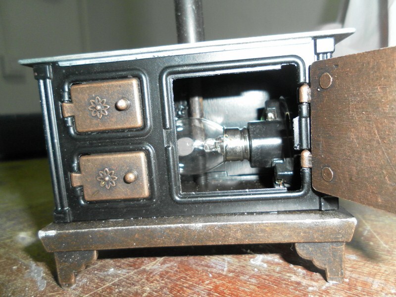

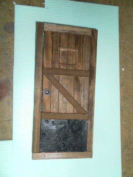

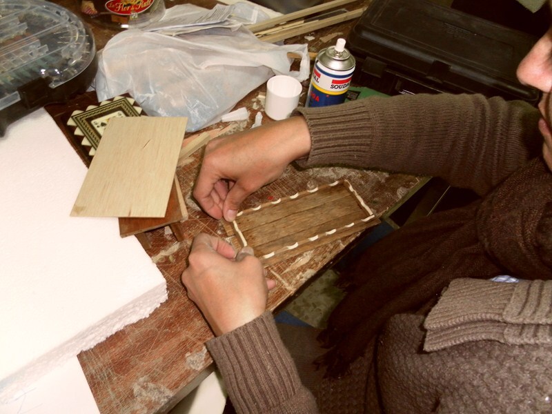

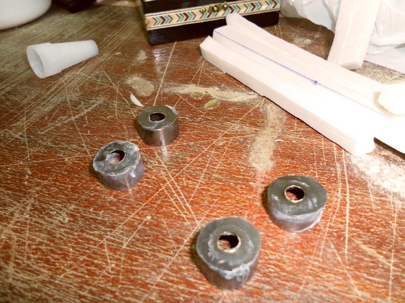

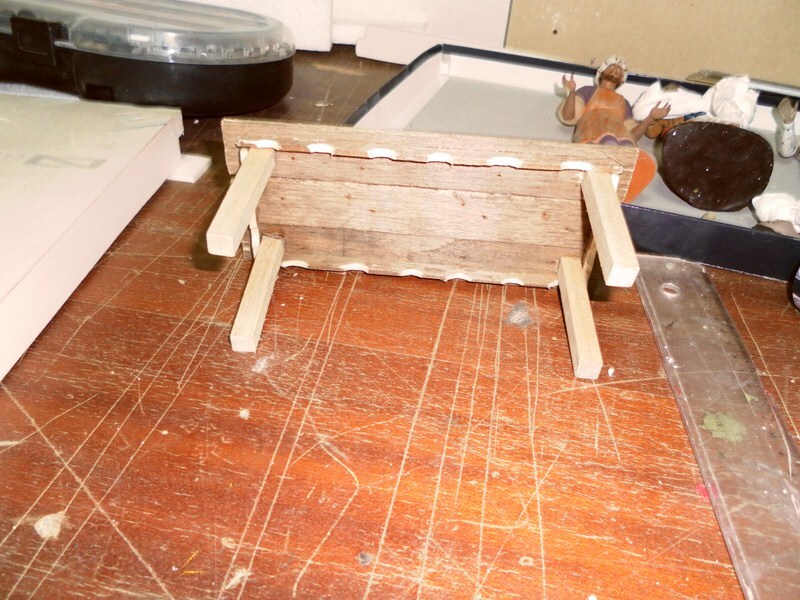

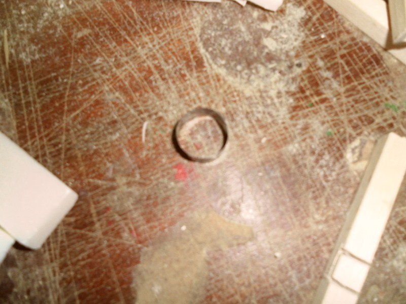

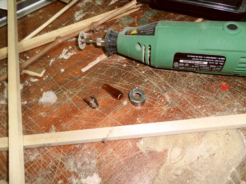

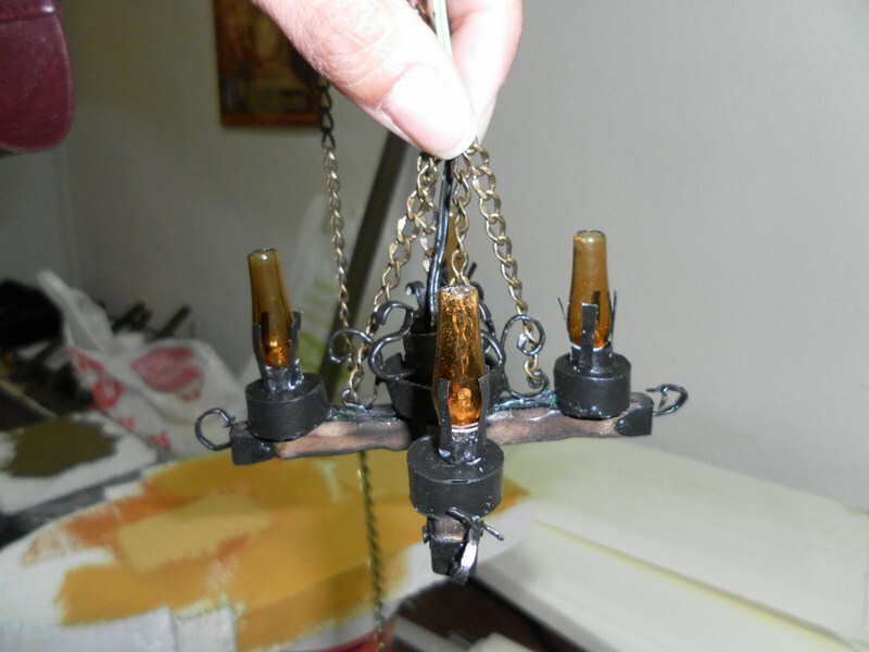

Bueno, a continuacion voy a poner algunas de los enseres que iran en la casa, hecho por la compañera Socorro, en el curso de miniaturas: mesa para el salon (1)(2)(3), una lampara de techo (4)(5)(6)(7)(8), la puerta que sera vista por los dos lados (9)(10), y una hornilla de fogon, a la que la hemos puesto una lampara de vela, que de el efecto de fuego (11)(12).

dale la enhorabuena a tu compañera socorro.....por que a echo unas miniaturas fantásticas!!!!!!!! la que mas me gusta es la lampara.....gracias por compartir rey de chad jajajajaja un beso

Gracias pincesa del chad, se lo dare de tu parte, por cierto a mi tambien, un besote.
21/6/2012 23:03
una preciosidad, dale mi enhorabuena tambien a tu alumna.
21/6/2012 23:26
Bueno Carlos, no se que mas puedo decir que no te hayan dicho ya los compañeros del foro sobre tus trabajos, una preciosidad muy bien elaborado todo y con mucho detallismo.
21/6/2012 23:30
Hola Carlos veo que todo progresa adecuadamente, me emcantan los enseres pero sobre todo la lámpara, los cristales me suenan jajajaa, gracias y mis
felicitaciones para tod@s.Un beso
1579
22/6/2012 00:47
¡Que cosa tan más bonita!...Que bien logrado ese candil de travesaño; enhorabuena apreciado y distinguido rey de Chad, eres como dicen mis hijos: ¡Súper!...Tus alumnas que suertudas y que bien hechas un saludo afectuoso para ellas por favor. Un besote amigo.
22/6/2012 12:10
me tienes que decir de donde has sacado la cocinita esa.
