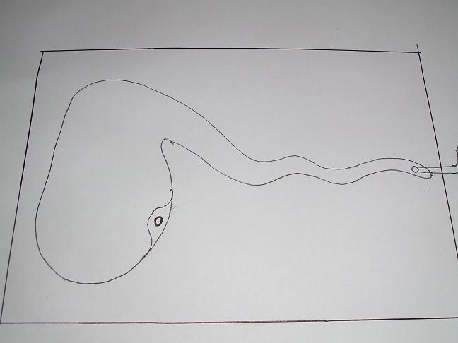

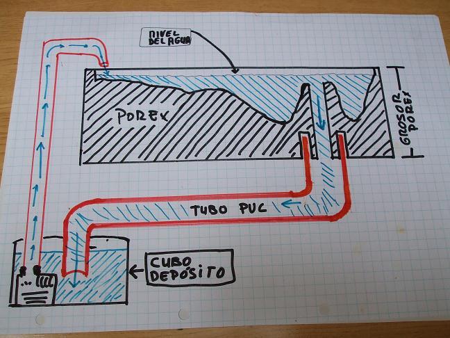

A ver (lo he escrito bien, verdad Jeremfer, jejeje) te pongo un par de planos de un río acabado en lago y el desagüe al inicio del lago. Éste, el desagüe, debe estar a un nivel más alto que el fondo del lago, para que quede agua en el lago, en caso contario se iría el agua. Le coloco tubo de PVC del que se utiliza para lós desagües menores (agua sin presión) es decir lavabos, fregaderos, javadoras, etc. creo que son de 35 o de 50 mm, te venden, además de los tramos rectos, todo tipo de codos, "T" e "Y" ensamblan muy bien (uno dentro de otro a favor del flujo de agua y te venden un pegamento que es tremendo y se cortan con una sierra pequeña o con la caladora.
Espero que lo entiendas.
