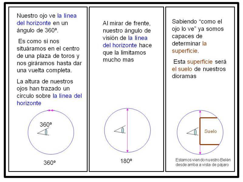

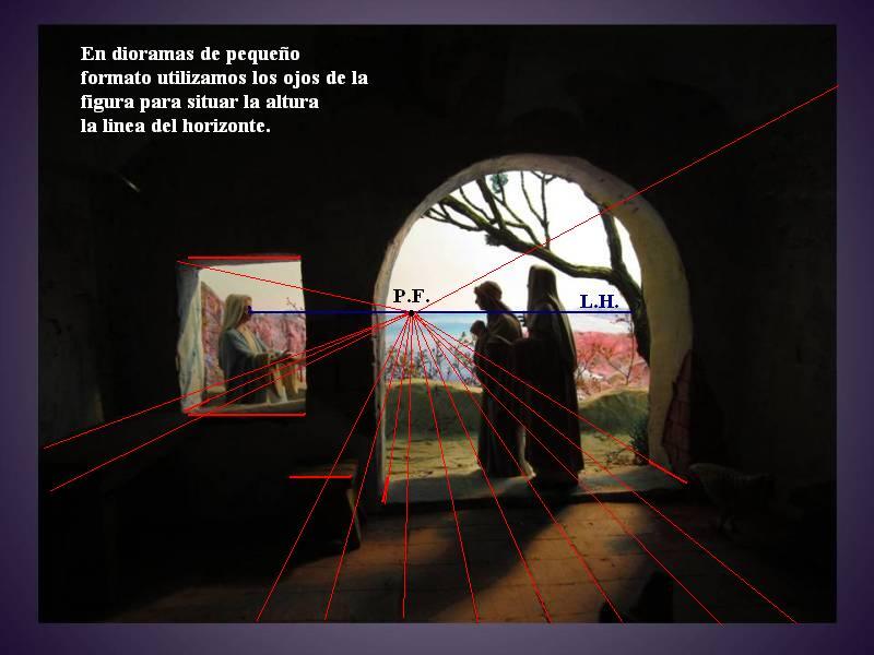

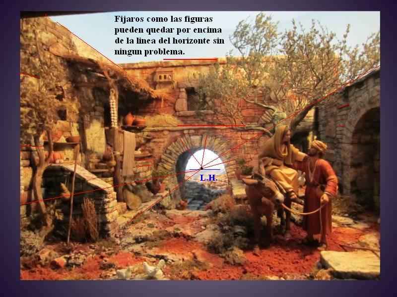

Hoy terminamos con el apartado como "el ojo lo ve"
(Diapositiva 37.JPG)
(Diapositiva 38.JPG)
(Diapositiva 39.JPG)
Adjuntos Diapositiva 37.JPG (51KB - 307 descargas)
Adjuntos Diapositiva 38.JPG (88KB - 325 descargas)
Adjuntos Diapositiva 39.JPG (64KB - 292 descargas)

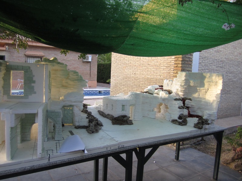

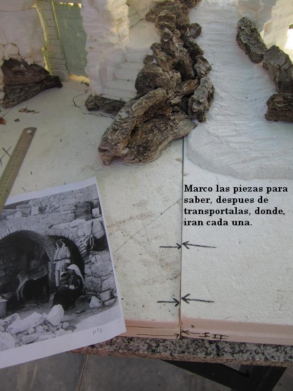

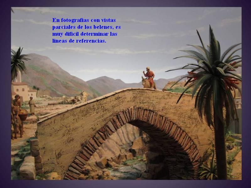

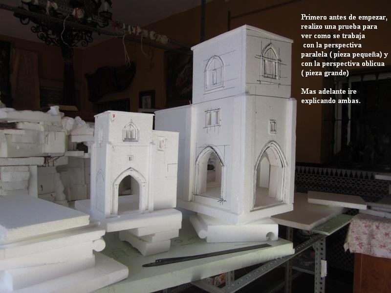

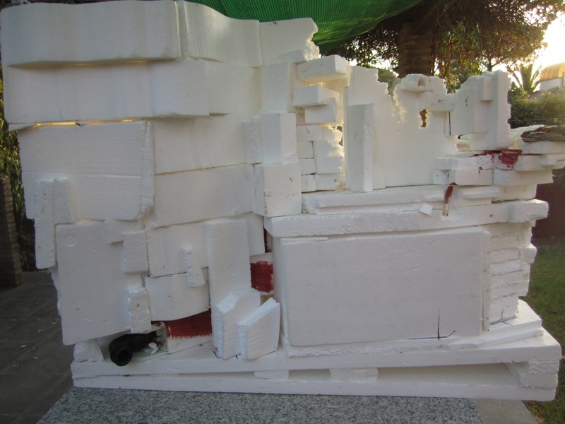

Ya esta el primer plano acabado y listo para su transporte.
Os pongo una fotografia del arroyo por detras que me han pedido por privado.
(61.jpg)
(62.jpg)
(63.jpg)
Adjuntos 61.jpg (120KB - 320 descargas)
Adjuntos 62.jpg (158KB - 307 descargas)
Adjuntos 63.jpg (82KB - 289 descargas)

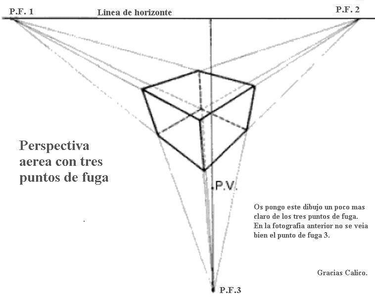

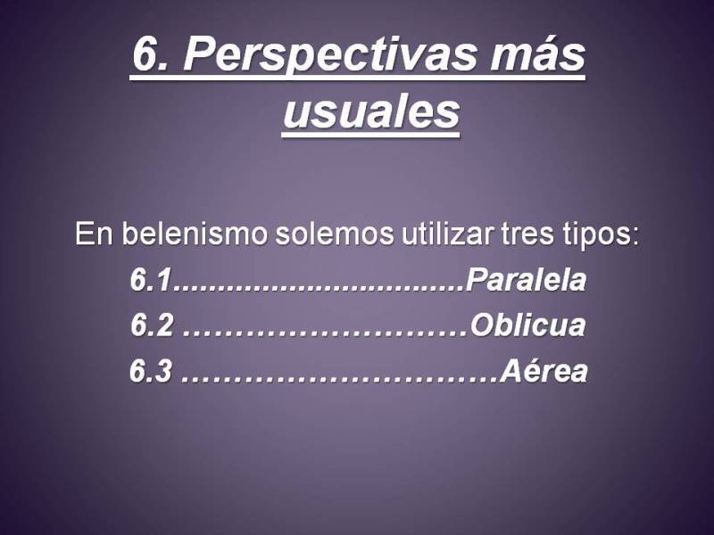

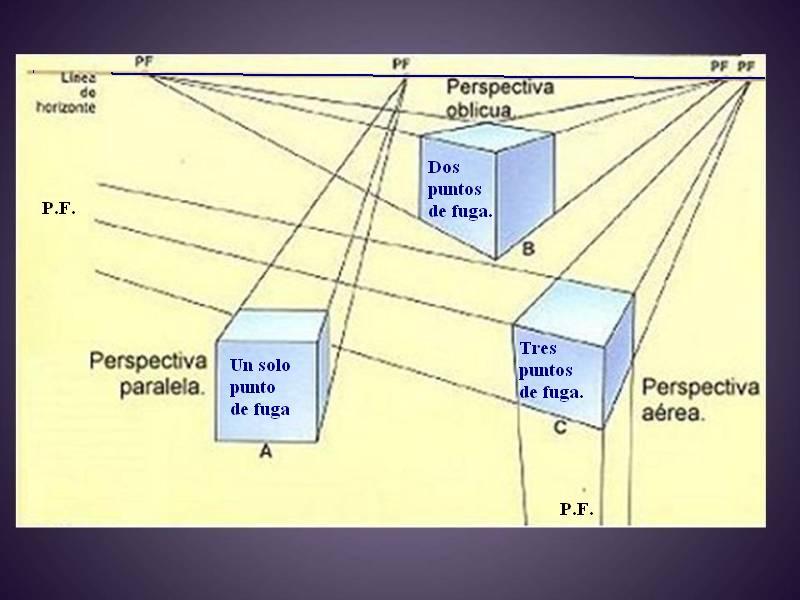

Empezamos a ver las tres perspectivas mas usuales o con mas posibilidades para los belenistas.
(Diapositiva 40.JPG)
(Diapositiva 41.JPG)
Adjuntos Diapositiva 40.JPG (36KB - 285 descargas)
Adjuntos Diapositiva 41.JPG (47KB - 277 descargas)

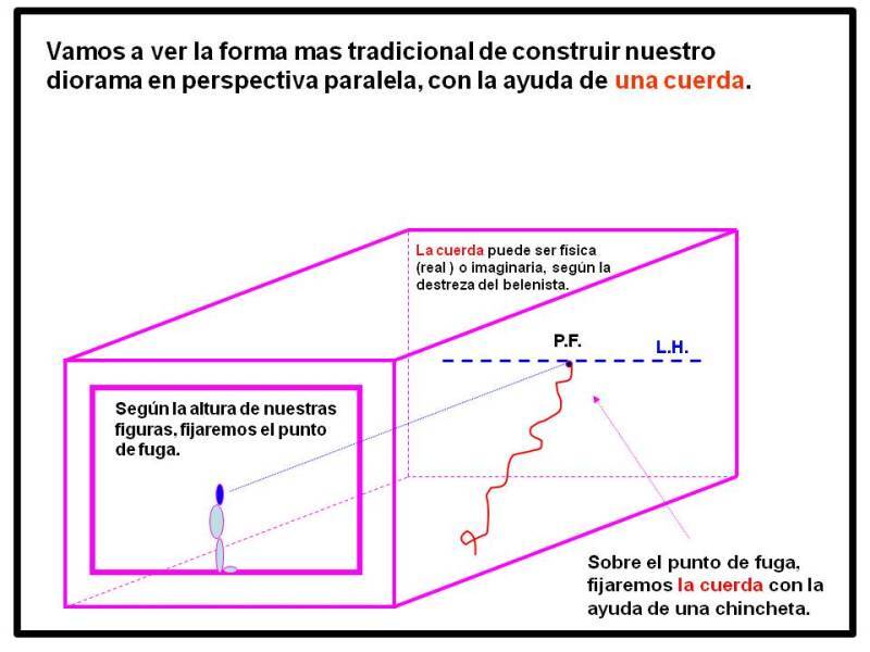

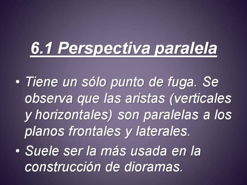

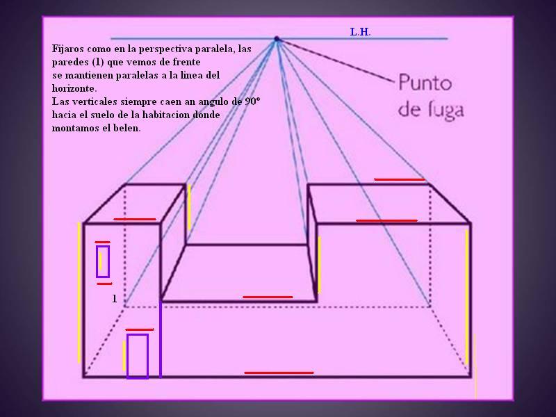

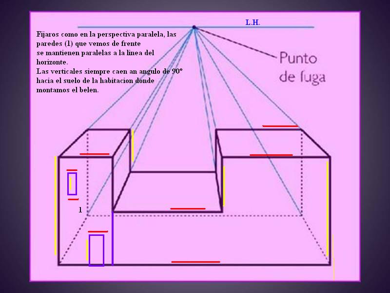

Vamos a empezar a ver la perspectiva paralela. También llamada perspectiva "perfecta".
Voy a profundizar en ella pues es la más utilizada en belenismo.
Iremos viendo las diferentes formas de trabajarla para adaptarla al belenismo.
Aprenderemos a desarrollarla y a tomar medidas.
Durante unos días no pondré nada de la construcción del Belén de la Calle Goya.
Nos centraremos en la perspectiva paralela.
(Diapositiva 42.JPG)
(Diapositiva 43.JPG)
Adjuntos Diapositiva 42.JPG (53KB - 287 descargas)
Adjuntos Diapositiva 43.JPG (49KB - 281 descargas)
Voy a intentar subir una página diaria, con explicaciones.
Si no tenéis claro lo que explico cada día, no esperéis al final para preguntar.
Aunque voy muy despacio, a medida que avance, se ira complicando cada día un poco mas.
He utilizado colores para que podáis identificar con más facilidad cada cosa.

(Lamina 1.jpg)
Adjuntos Lamina 1.jpg (69KB - 268 descargas)

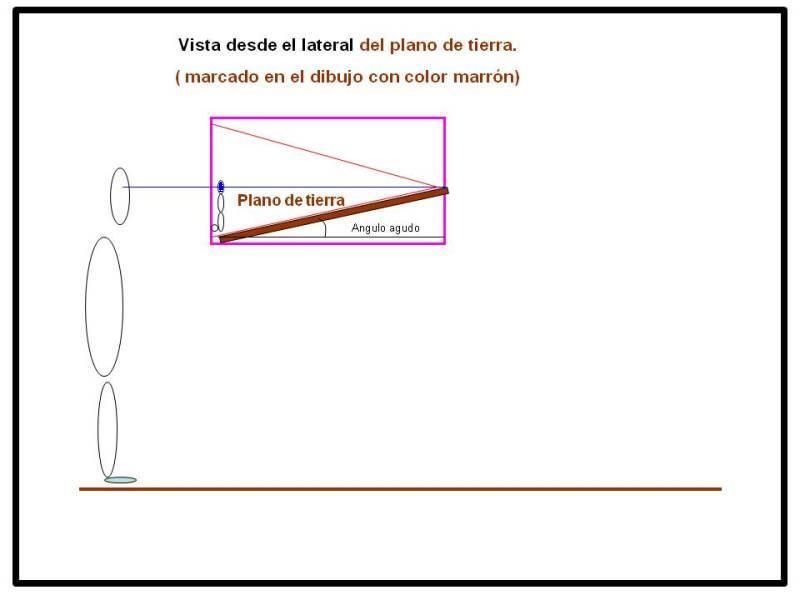

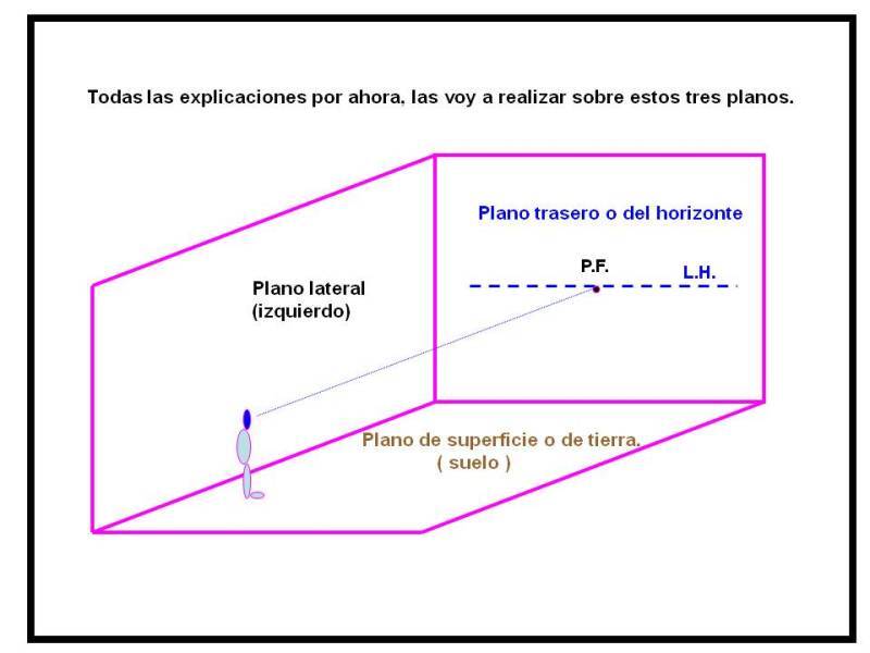

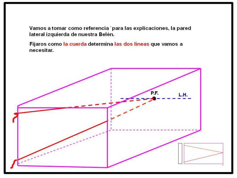

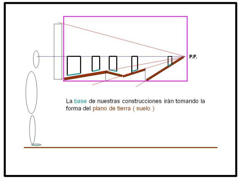

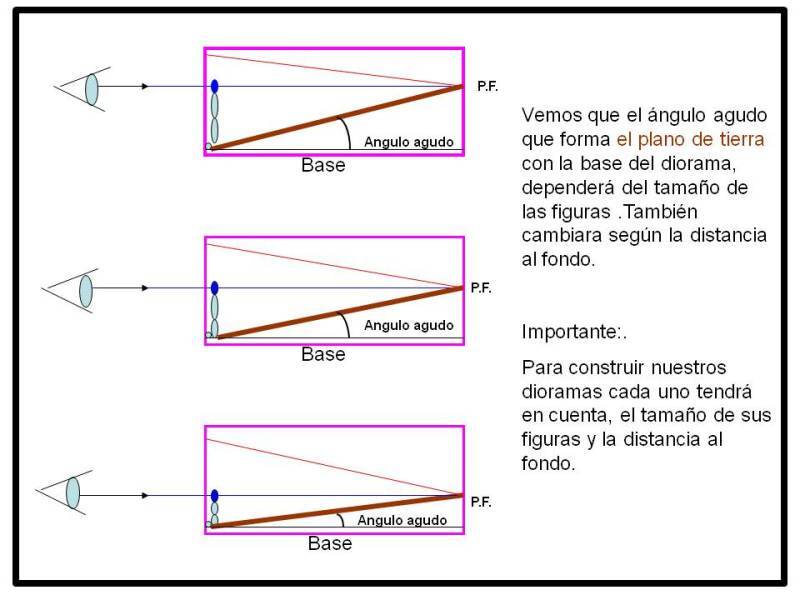

Vamos a identificar los tres planos sobre los que vamos a trabajar.

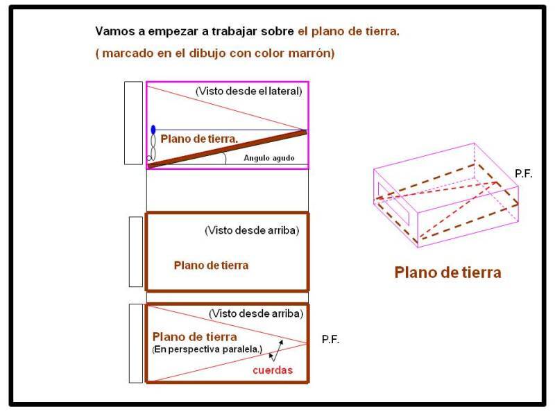

(Lamina 2.jpg)
Adjuntos Lamina 2.jpg (39KB - 276 descargas)
Vemos como la base se adaptan al suelo.
El plano de tierra (suelo) no tiene porque ser recto. Subirá y bajara a nuestro antojo.
Lo cortaremos cuantas veces deseemos.
Mas adelante veremos como hacerlo.
He utilizado diferentes colores para facilitaros la comprensión de lo que voy explicando.
(lamina 7.jpg)
Adjuntos lamina 7.jpg (39KB - 273 descargas)

una prengunta: en tu belen ha utilizado la perspectiva en los marcos y umbral de las puertas? y alféizar y marcos de las ventana?
luca_ita - 26/2/2013 16:25 Jose, está haciendo un gran trabajo con este paso a paso! la perspectiva es una cosa complicada pero usted lo está explicando muy bien! una prengunta: en tu belen ha utilizado la perspectiva en los marcos y umbral de las puertas? y alféizar y marcos de las ventana?
Un placer saber de ti, amigo Luca.
Respondiendo a tú pregunta te diré que si. He utilizado el método de perspectiva (paralela) para los detalles de las construcciones.
Unas laminas mas adelante explico como lo he realizado con la ayuda del método de la cuerda.
Un abrazo para ti y tu padre.

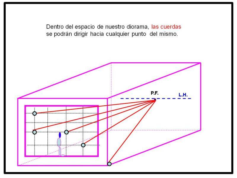

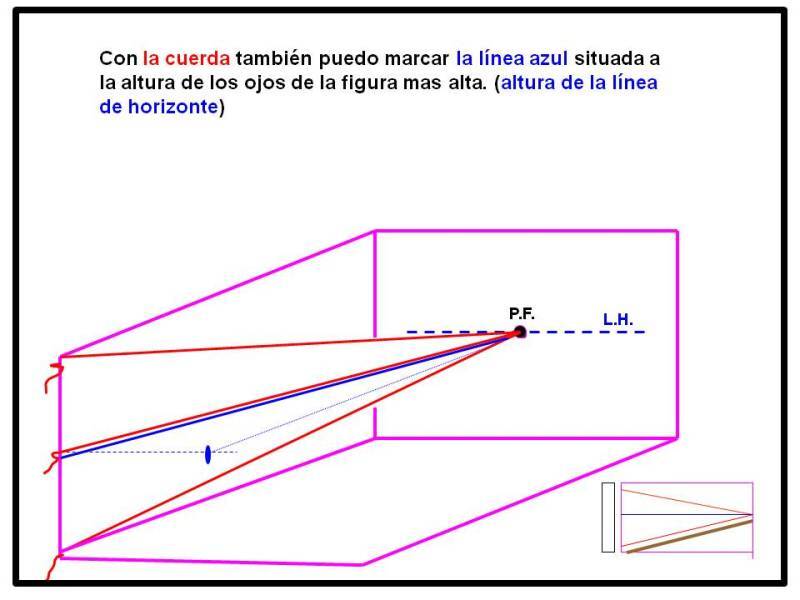

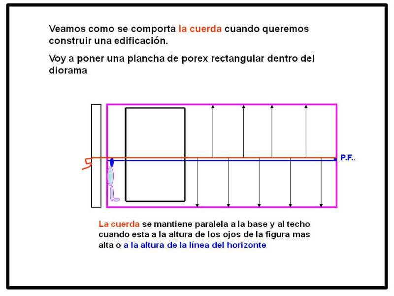

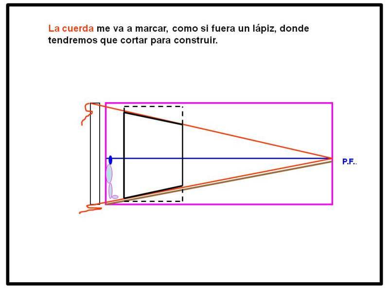

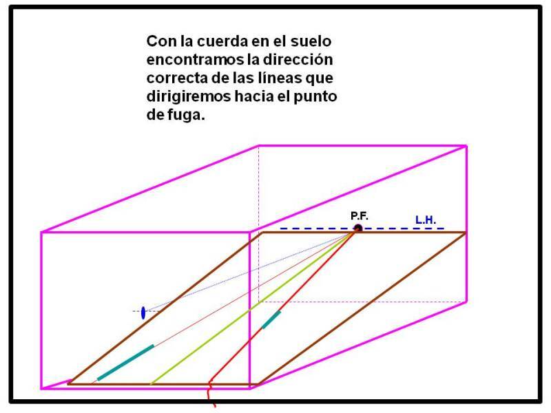

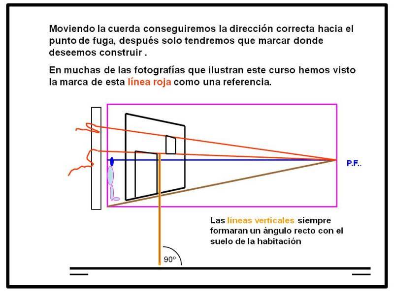

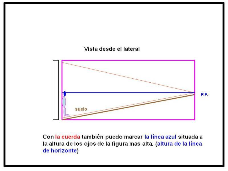

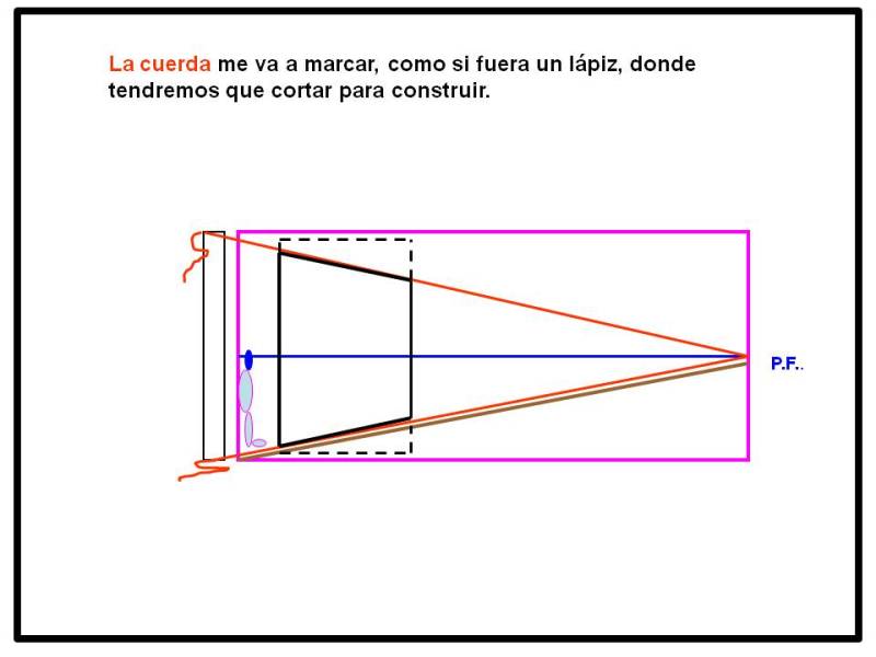

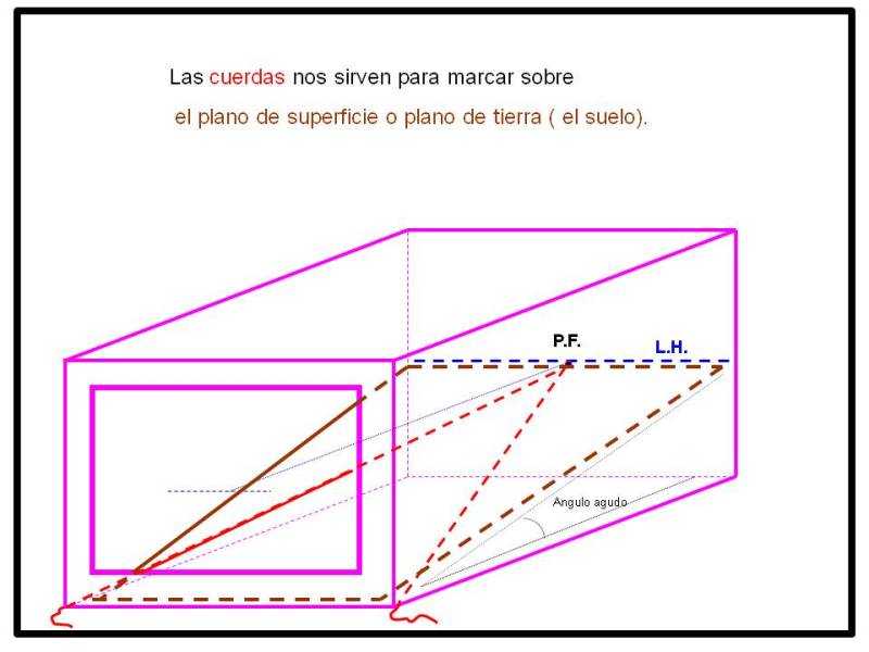

Podemos tomar cualquier referencia con la cuerda.
(Lamina 11.jpg)
Adjuntos Lamina 11.jpg (49KB - 283 descargas)

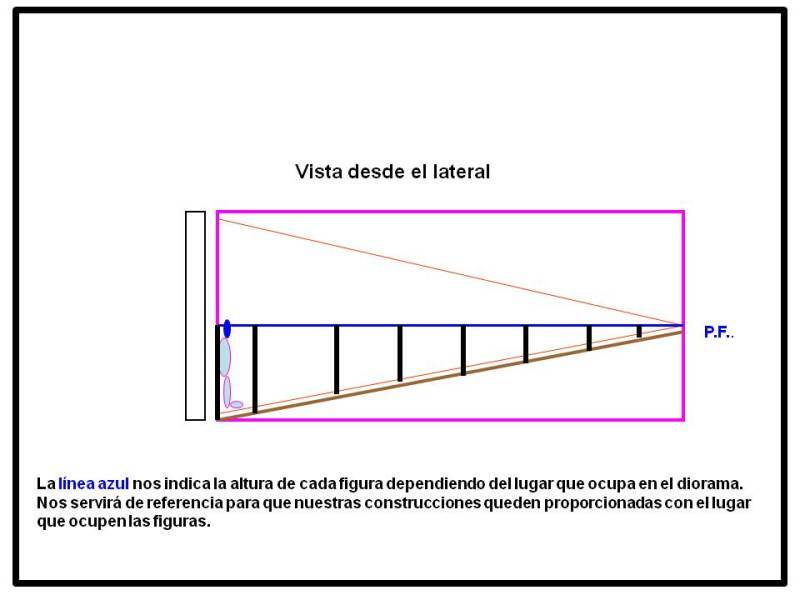

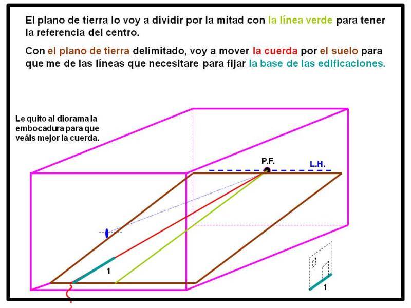

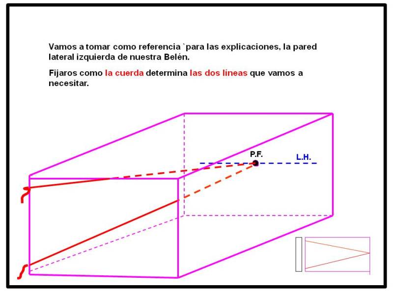

Coloquemos la figura en el plano lateral.
(Lamina 13.jpg)
(lamina 14.jpg)
(Lamina 15.jpg)
Adjuntos Lamina 13.jpg (49KB - 262 descargas)
Adjuntos lamina 14.jpg (38KB - 272 descargas)
Adjuntos Lamina 15.jpg (41KB - 318 descargas)

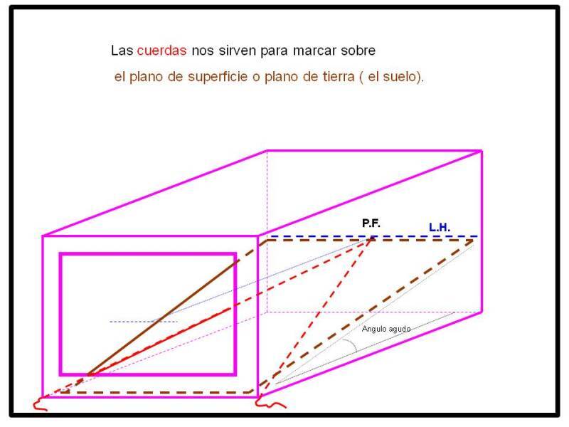

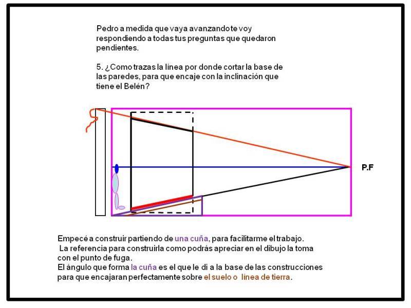

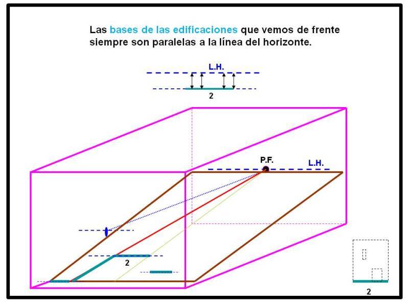

Empezamos con la construccion.
(Lamina 16.jpg)
(Lamina 17.jpg)
(Lamina 18.jpg)
(Lamina 19.jpg)
Adjuntos Lamina 16.jpg (50KB - 266 descargas)
Adjuntos Lamina 17.jpg (49KB - 271 descargas)
Adjuntos Lamina 18.jpg (37KB - 260 descargas)
Adjuntos Lamina 19.jpg (58KB - 275 descargas)
