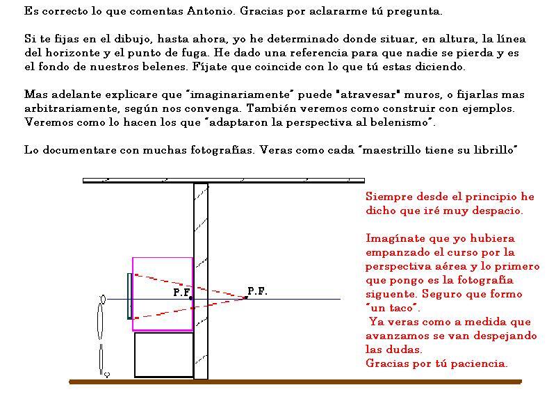

Te pongo un dibujo sobre lo que hasta ahora he explicado.
(Duda 3.JPG)
(cataluuua 183r.jpg)
Adjuntos Duda 3.JPG (89KB - 374 descargas)
Adjuntos cataluuua 183r.jpg (84KB - 382 descargas)

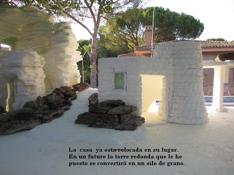

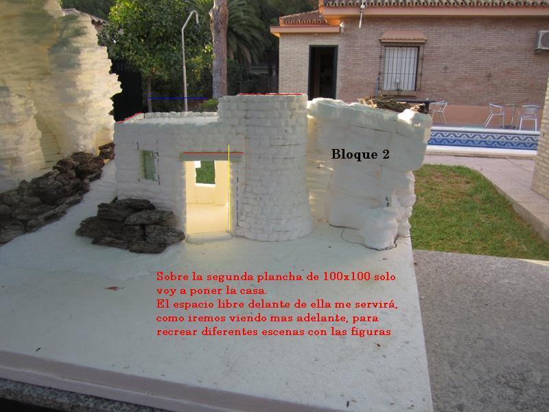

Continuo con el montaje del belen y paso a trabajar sobre la segunda plancha.
(27.jpg)
(28.jpg)
(29.jpg)
(30.jpg)
Adjuntos 27.jpg (95KB - 355 descargas)
Adjuntos 28.jpg (67KB - 351 descargas)
Adjuntos 29.jpg (69KB - 339 descargas)
Adjuntos 30.jpg (132KB - 335 descargas)

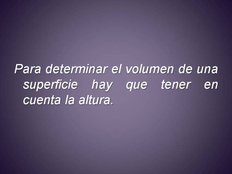

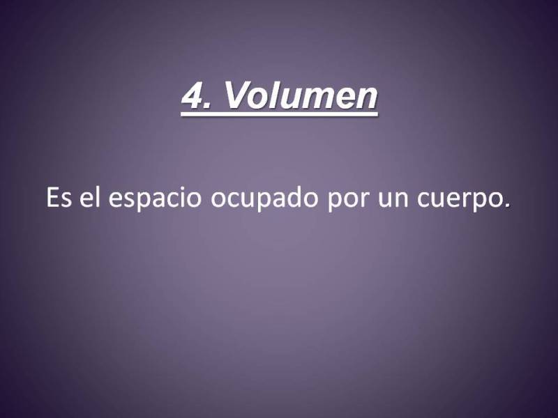

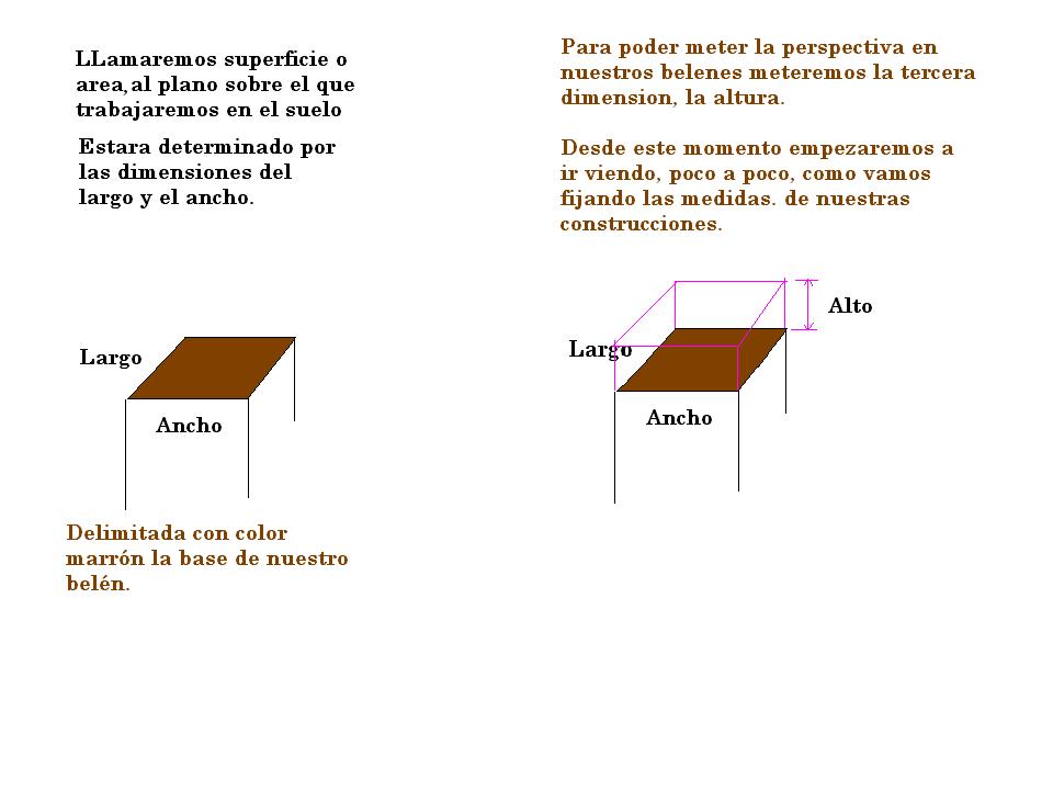

Ahora le toca al volumen.
(Diapositiva 21.JPG)
(Diapositiva 22.JPG)
Adjuntos Diapositiva 21.JPG (21KB - 343 descargas)
Adjuntos Diapositiva 22.JPG (76KB - 340 descargas)

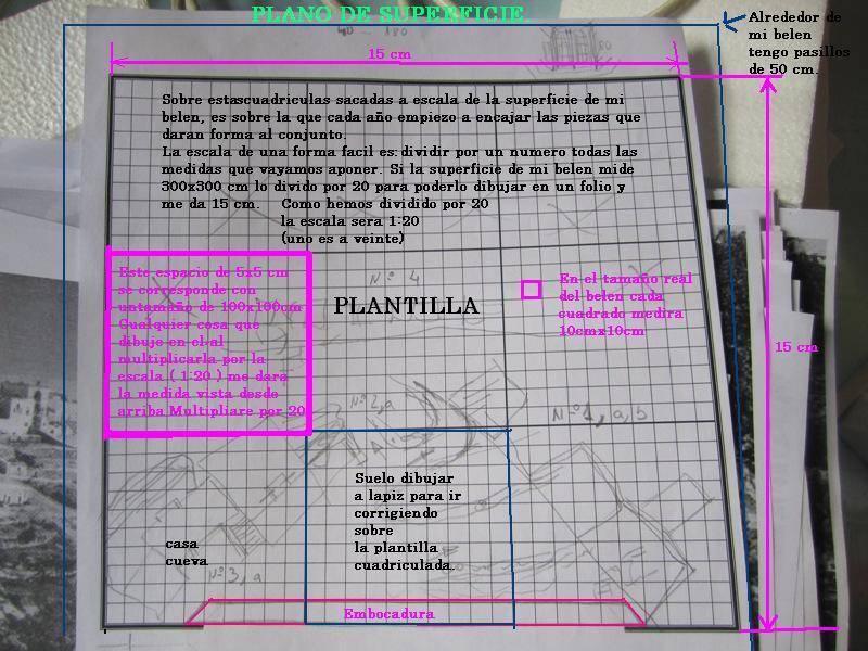

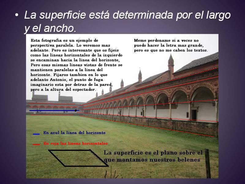

Ya estamos hablando de la superficie de nuestros belenes.
Os explico como lo hago yo.

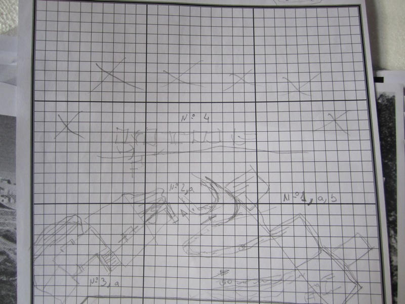

Utilizo una plantilla dibujada en un folio para ir encajando las medidas de las bases de las construcciones.
Sobre ella, dibujo a lápiz hasta conseguir encajarlo. Lo hago a lápiz por la posibilidad de poder borrar cuantas veces lo desee.
La base mi belén (o superficie) (o, ancho por largo) la estoy viendo como si fuera a vista de pájaro (desde arriba).
Mi belén mide de base 300X300 cm, (también tiene pasillos laterales a todo su alrededor de 50 cm).
Si yo deseo meterlo en un folio A4 (21 por 29 cm, más o menos) divido las medidas por 20.
300cm : 20 = 15cm.
Esta formulita tan fácil la vamos a utilizar para sacar las escalas. En este caso yo he utilizado la escala 1: 20 ( Uno es a veinte ).Todo lo he reducido 20 veces de su tamaño normal.
Ahora que ya tengo en un folio la plantilla de 15cmx15cm solo tengo que empezar a dibujar.
Cuando acabe el dibujo y quede proporcionado, solo tendré que tomar del folio, con una regla, cualquier medida y pasarla al tamaño real de mi belén multiplicándola por 20.
Os lo pongo todo esto, escrito sobre una plantilla, para os hagáis una idea.
(31A.jpg)
(31.jpg)
(32.jpg)
(33.jpg)
(34.jpg)
(35.jpg)
(36.jpg)
Adjuntos 31A.jpg (151KB - 397 descargas)
Adjuntos 31.jpg (108KB - 337 descargas)
Adjuntos 32.jpg (149KB - 354 descargas)
Adjuntos 33.jpg (132KB - 332 descargas)
Adjuntos 34.jpg (131KB - 337 descargas)
Adjuntos 35.jpg (78KB - 363 descargas)
Adjuntos 36.jpg (74KB - 403 descargas)

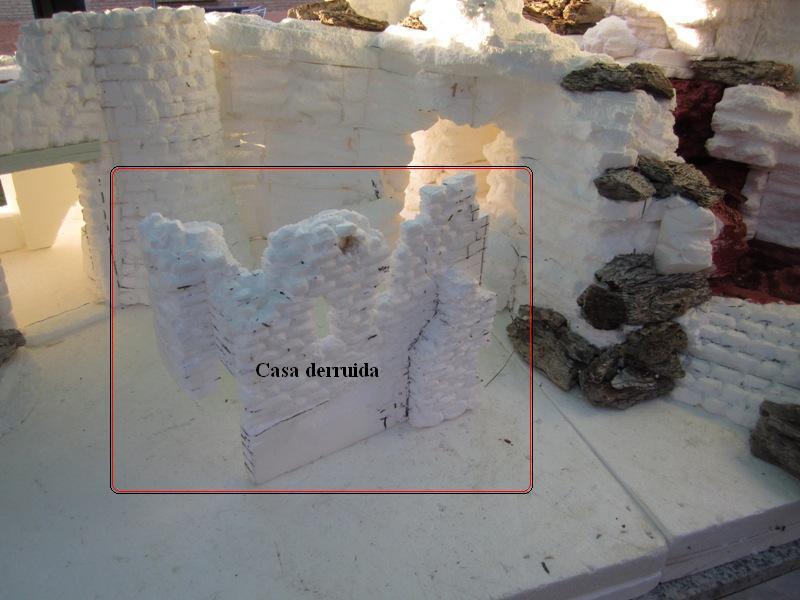

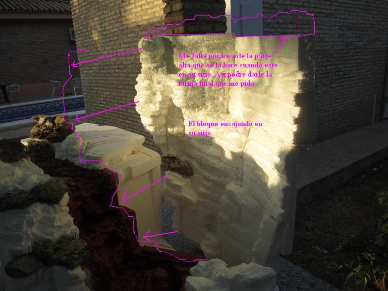

Segunda plancha de 100x100 cm. terminada, de momento
(37.jpg)
(38.jpg)
(39.jpg)
Adjuntos 37.jpg (138KB - 307 descargas)
Adjuntos 38.jpg (53KB - 325 descargas)
Adjuntos 39.jpg (77KB - 310 descargas)

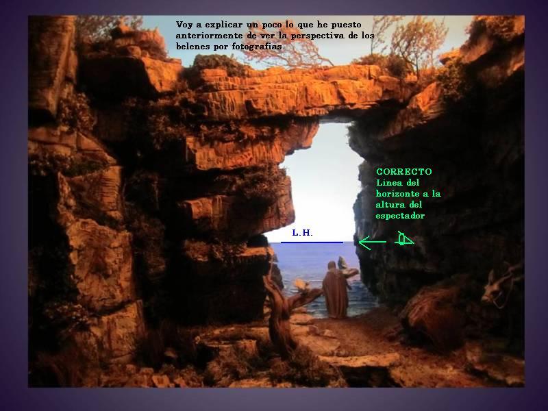

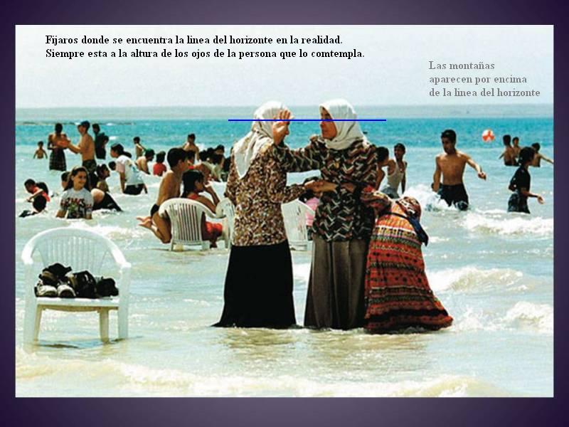

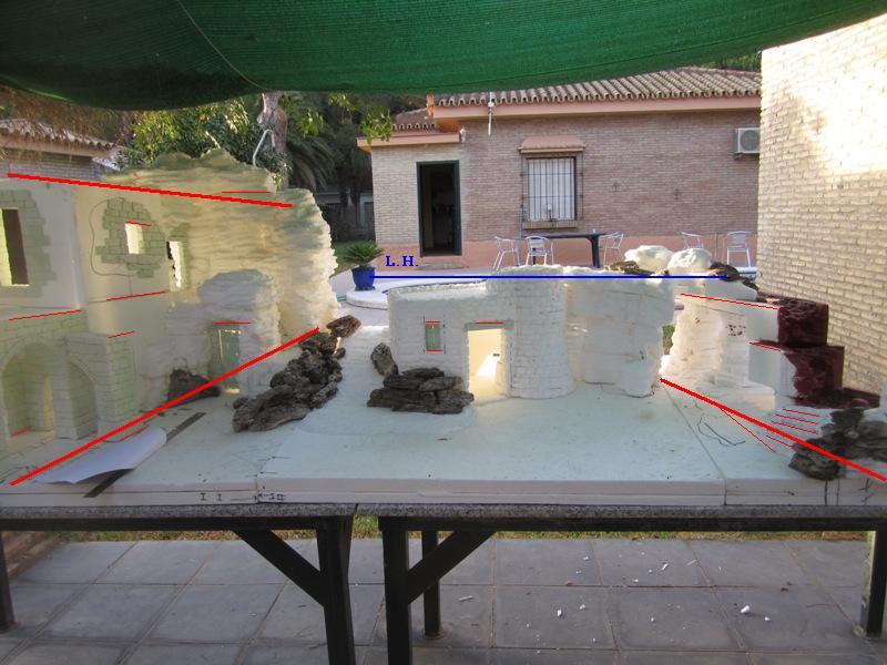

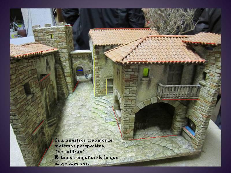

Seguimos viendo la perspectiva desde el el punto de vista de nuestro ojo.
(Diapositiva 26.JPG)
(Diapositiva 27.JPG)
Adjuntos Diapositiva 26.JPG (84KB - 299 descargas)
Adjuntos Diapositiva 27.JPG (65KB - 324 descargas)
Memen con tú permiso, subo aquí la fotografía que me has enviado.

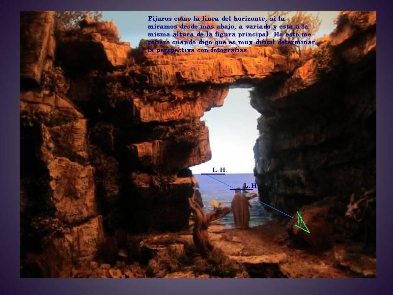

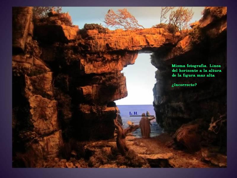

Me parece interesante que comprobemos que todo lo que hemos explicado, hasta ahora, de perspectiva “encaja” en este cuadro.

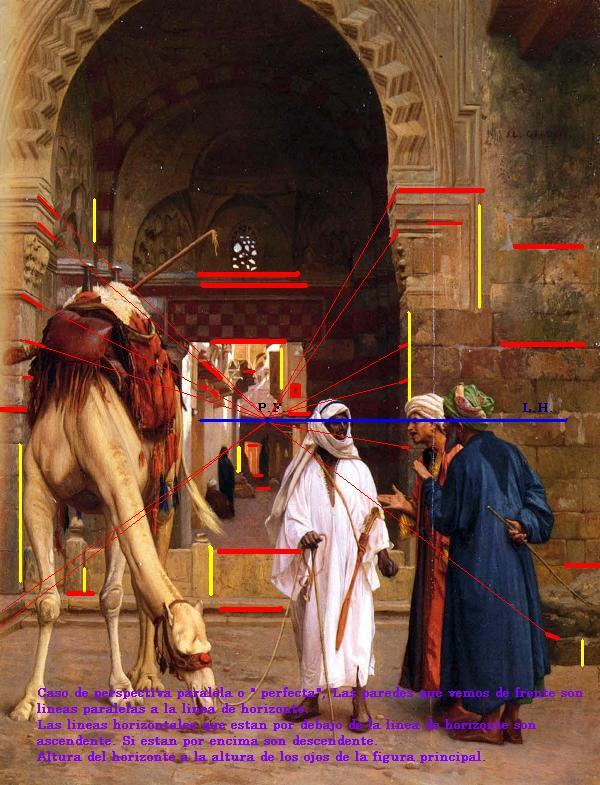

(duda 5.jpg)
Adjuntos duda 5.jpg (98KB - 326 descargas)
Corrigeme si me confundo Jose Manuel; lo mismo estoy confundido pero, en la primera foto que muestras en esta última entrega, la figura que esta en un segundo plano saliendo del arco debería ser de mayor tamaño, sus ojos a la altura de los ojos de la figura del primer plano y a la vez una prolongación de los nuestros, pienso que en este diorama (precioso por cierto) se ha forzado la perspectiva para dar mayor profundidad. En la raya horizontal que trazas a la altura de los ojos deberían coincidir todos los ojos de cualquiera de las figuras en cualquiera de los planos en los que se encuentren.
Por cierto Jose Manuel, me tienes enganchado al curso jejee.
A esmarch le gusta esto.

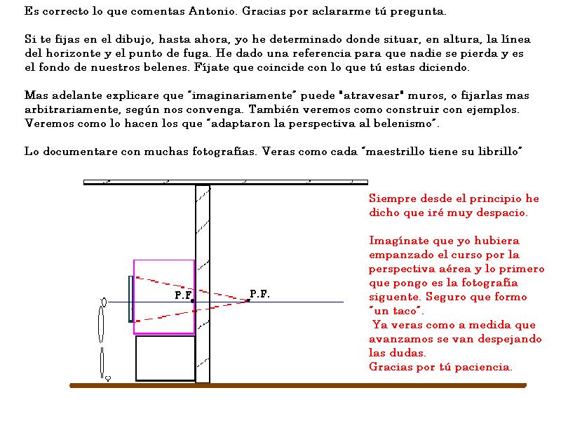

artesanodelbelen - 4/2/2013 21:46 Saludos Corrigeme si me confundo Jose Manuel; lo mismo estoy confundido pero, en la primera foto que muestras en esta última entrega, la figura que esta en un segundo plano saliendo del arco debería ser de mayor tamaño, sus ojos a la altura de los ojos de la figura del primer plano y a la vez una prolongación de los nuestros, pienso que en este diorama (precioso por cierto) se ha forzado la perspectiva para dar mayor profundidad. En la raya horizontal que trazas a la altura de los ojos deberían coincidir todos los ojos de cualquiera de las figuras en cualquiera de los planos en los que se encuentren. Por cierto Jose Manuel, me tienes enganchado al curso jejee.
Lo que comentas es muy acertado pero es un poco más complejo. Tedremos que tomar referencia de la línea de tierra que veremos mas adelante.
Si te fijas bien en la pintura, veras que no tenemos fijada la distancia o profundidad. Solo hemos sacado la altura de la Línea del  horizonte.
Cuando avancemos un poco más, veremos que no siempre, las figuras secundarias estarán a la altura de los ojos de las figuras primarias.
Gracias por seguirlo. Seran muchos dias y horas las que le dediquemos.
Y si al final del todo consigo que todos aprendamos algo de perspectiva. me dare por satisfecho..

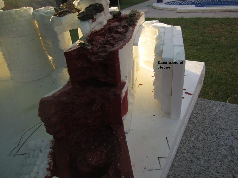

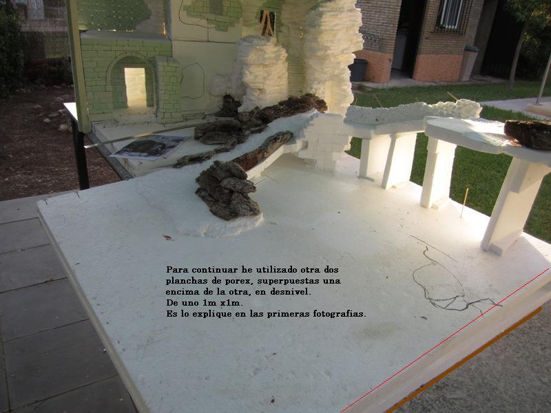

Empezamos con otra plancha.
(40.jpg)
(41.jpg)
(42.jpg)
(43.jpg)
(44.jpg)
(45.jpg)
Adjuntos 40.jpg (61KB - 295 descargas)
Adjuntos 41.jpg (158KB - 310 descargas)
Adjuntos 42.jpg (141KB - 280 descargas)
Adjuntos 43.jpg (143KB - 303 descargas)
Adjuntos 44.jpg (79KB - 321 descargas)
Adjuntos 45.jpg (170KB - 309 descargas)

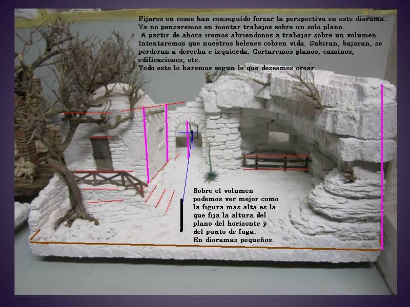

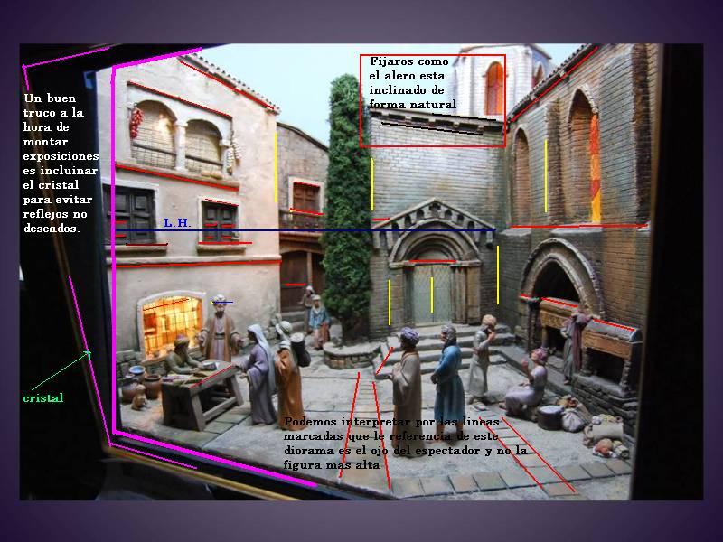

Seguimos "educando" nuestros ojos para que se familiaricen con la perspectiva.
Se le puede dar varias interpretaciones de perspectiva a un mismo belén, si lo que nos enseñan, son fotografías.
Valoraremos mucho las líneas para meternos a analizar lo que estamos viendo.
Modificado por Jose Manuel 6/2/2013 13:00
(Diapositiva 28.JPG)
(Diapositiva 29.JPG)
Adjuntos Diapositiva 28.JPG (87KB - 298 descargas)
Adjuntos Diapositiva 29.JPG (69KB - 324 descargas)

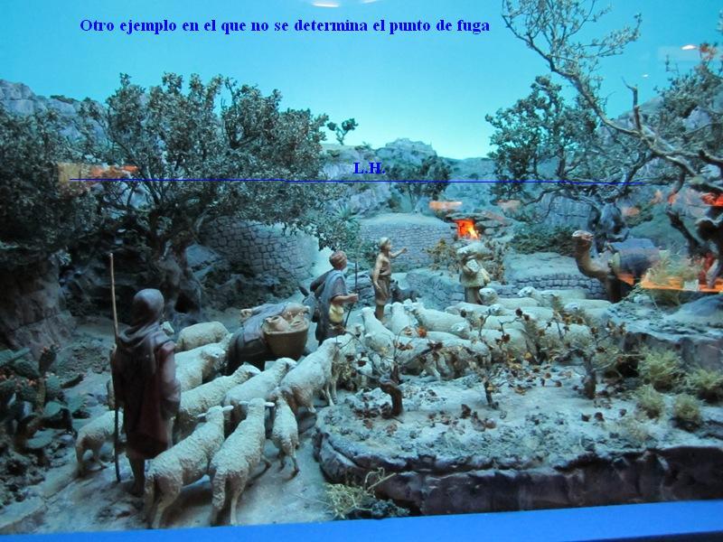

Aclaro un poco mas lo acabo de poner de las fotografias.
Como veis existen muchas variaciones de un mismo tema.
(duda 6.JPG)
(duda7.JPG)
(duda 8.JPG)
Adjuntos duda 6.JPG (62KB - 275 descargas)
Adjuntos duda7.JPG (60KB - 311 descargas)
Adjuntos duda 8.JPG (65KB - 311 descargas)

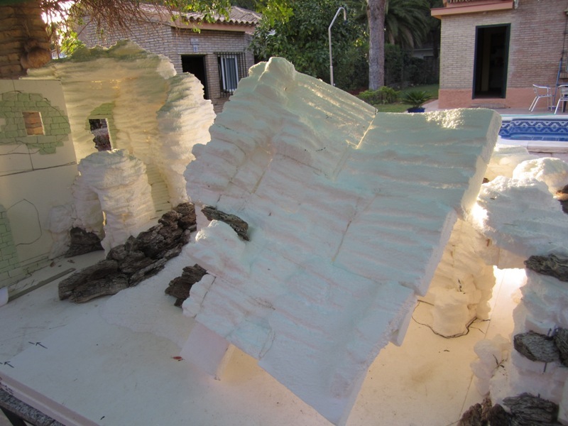

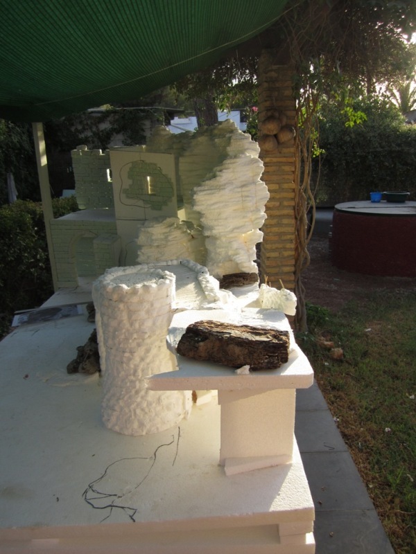

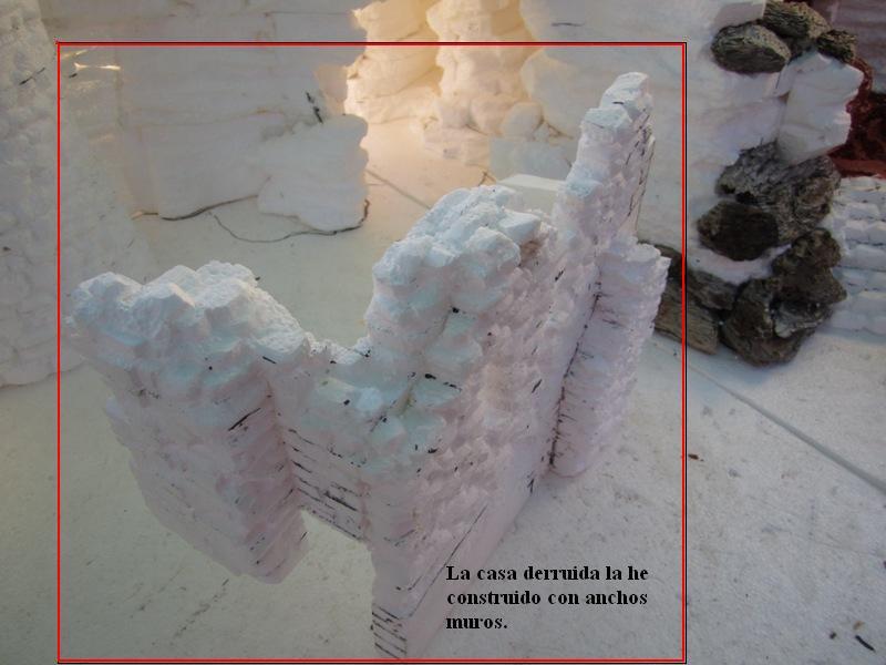

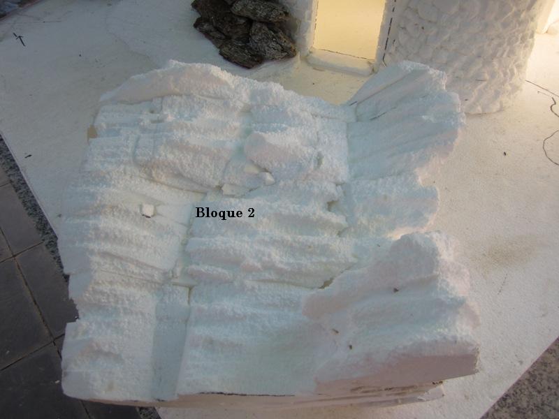

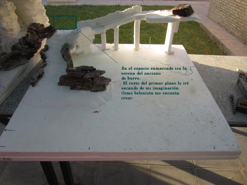

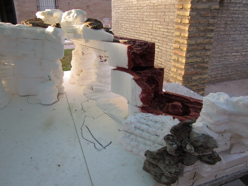

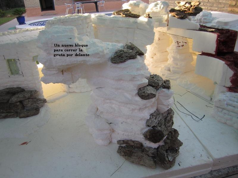

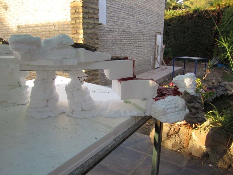

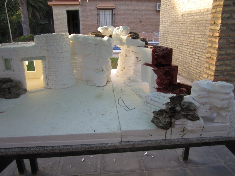

Sigo construyendo.
Fijaros que al trabajar rocas, las lineas que determinan la perspectiva no son tan acentuadas
(46.jpg)
(47.jpg)
(48.jpg)
(49.jpg)
(50.jpg)
(51.jpg)
(52.jpg)
(53.jpg)
Adjuntos 46.jpg (69KB - 326 descargas)
Adjuntos 47.jpg (63KB - 298 descargas)
Adjuntos 48.jpg (61KB - 300 descargas)
Adjuntos 49.jpg (54KB - 277 descargas)
Adjuntos 50.jpg (65KB - 299 descargas)
Adjuntos 51.jpg (77KB - 283 descargas)
Adjuntos 52.jpg (51KB - 305 descargas)
Adjuntos 53.jpg (51KB - 283 descargas)

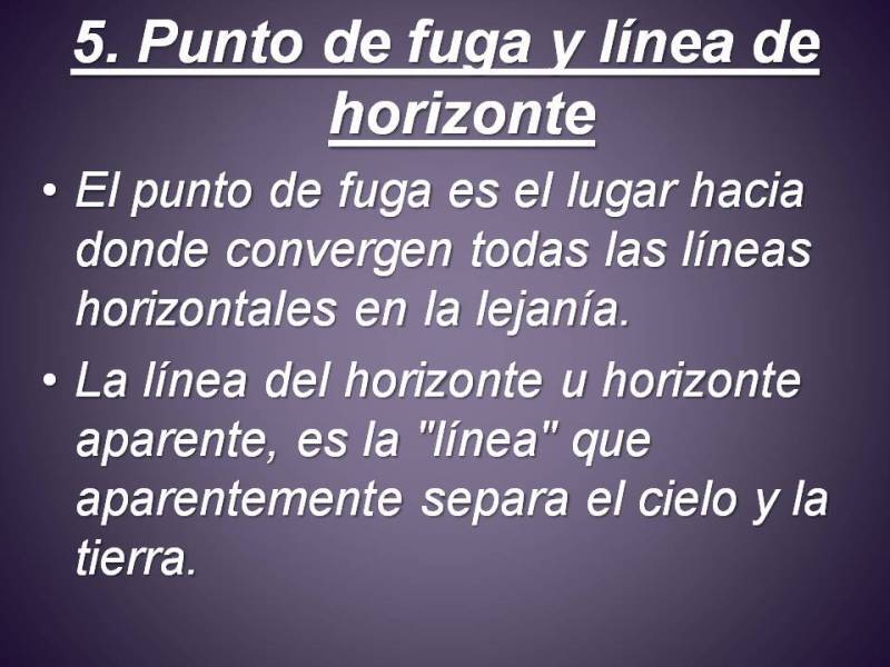

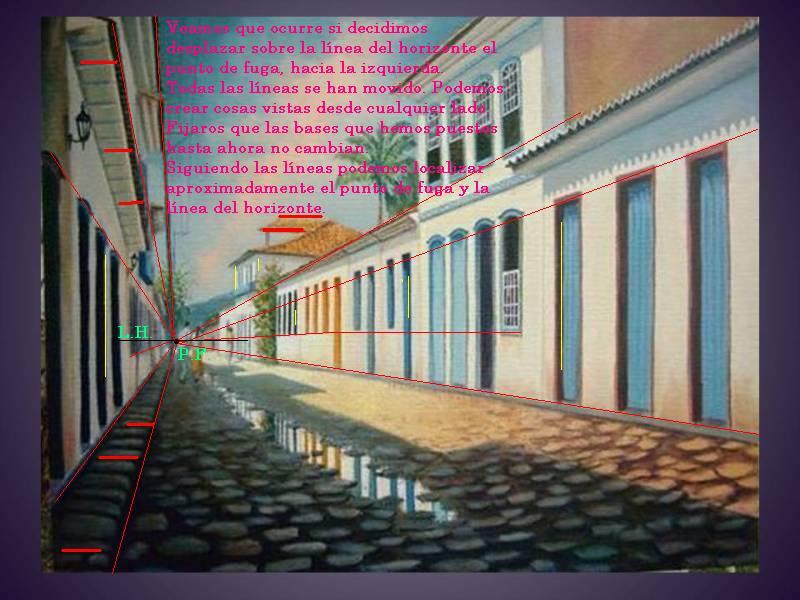

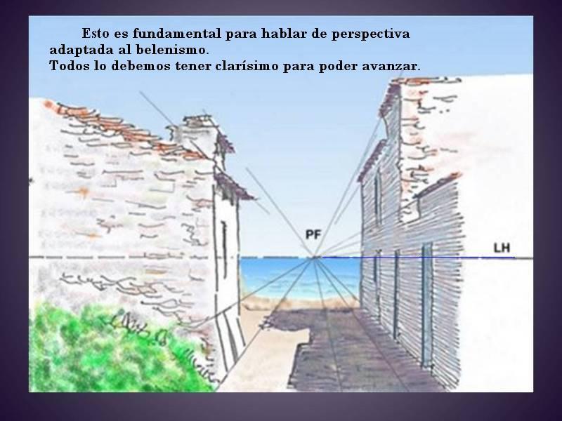

Ya estamos casi llegando al final del " como el ojo lo ve".
Vamos a desplazar, en la ultima diapositiva, el punto de fuga sobre la linea del horizonte, para ver que pasa.
(Diapositiva 30.JPG)
(Diapositiva 31.JPG)
(Diapositiva 32.JPG)
(Diapositiva 33.JPG)
Adjuntos Diapositiva 30.JPG (59KB - 289 descargas)
Adjuntos Diapositiva 31.JPG (59KB - 302 descargas)
Adjuntos Diapositiva 32.JPG (50KB - 274 descargas)
Adjuntos Diapositiva 33.JPG (77KB - 301 descargas)

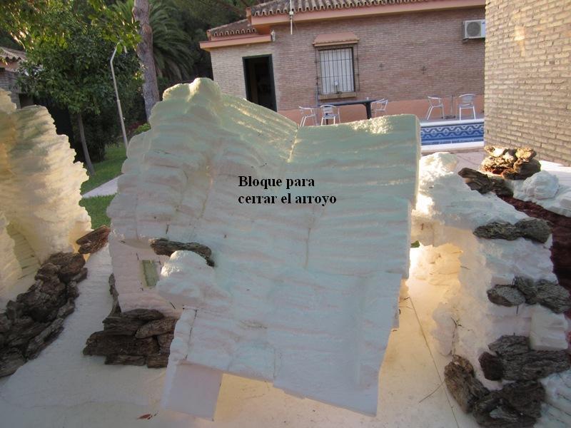

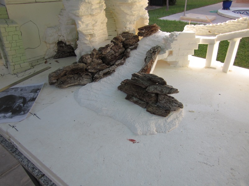

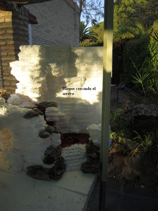

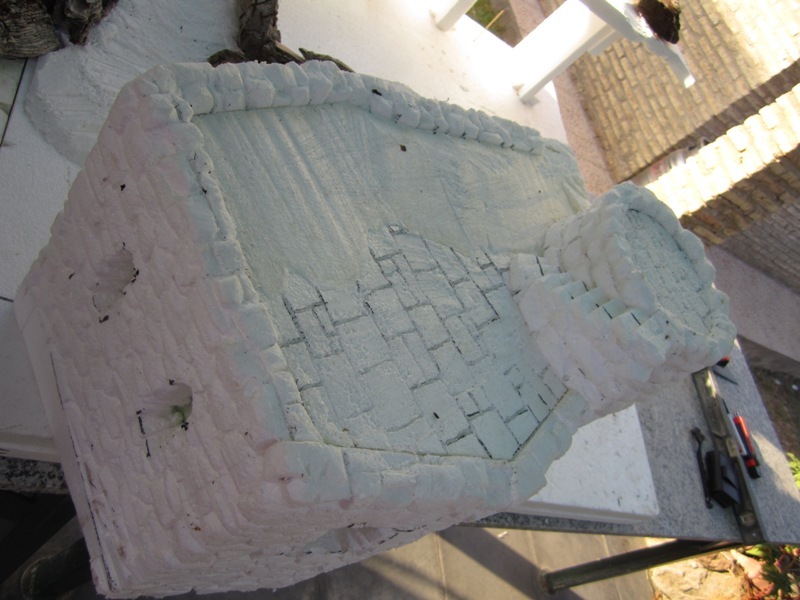

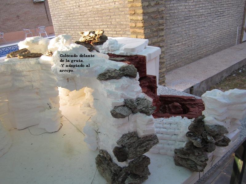

Ahora el lateral de roca para el arroyo.
(54.jpg)
(55.jpg)
(56.jpg)
(57.jpg)
Adjuntos 54.jpg (74KB - 322 descargas)
Adjuntos 55.jpg (139KB - 278 descargas)
Adjuntos 56.jpg (75KB - 299 descargas)
Adjuntos 57.jpg (74KB - 286 descargas)

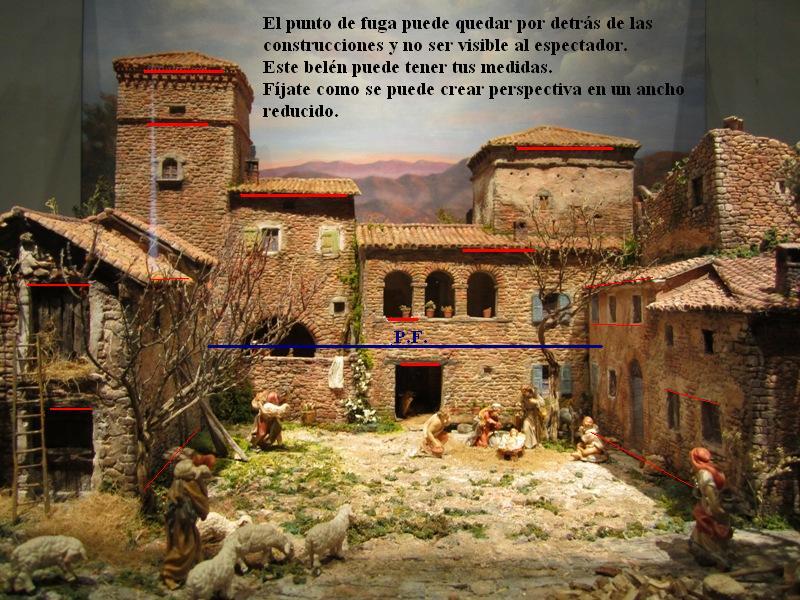

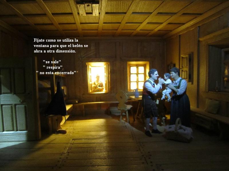

Veras que sabiendo aplicar la perspectiva podrás hacer lo que quieras, en el espacio que tengas. Te explico un poco:
Veremos dioramas del tamaño de una caja de zapatos. En ellos han metido paisajes, casas, pueblos, cabalgatas, rebaños, etc. El truco esta en saber elegir el tamaño de la figura adecuada, según el espacio que dispongamos.
Veamos tú caso:
Si ponemos figuras de 20 cm tendrás limitaciones de espacio. Pero si ponemos sobre esas medidas figuras de 11, 9, 7, 5, 3, 1 cm el espacio para recrear un diorama es bestial.
Fíjate hasta donde podemos llegar sabiendo manejarla.
Imagínate que yo voy a trabajar en el espacio que tú tienes y me han dado figuras de 40cm. ¿Seria posible encajarlas? Si.
Yo haría el interior de una habitación cerrada, en el fondo abriría una ventana pequeña. Me buscaría un dibujo o fotografía, de un paisaje de Palestina y lo pondría todo lo separado que me sea posible, en la parte de fuera de la ventana. El espectador que lo contemple, creerá estar viendo lo que no existe, profundidad y lejanía. A través de un punto de fuga que nosotros hemos creado.
El belén cobra otra dimensión si somos capaces de crear, esa fantasía óptica que llamamos perspectiva.
Muchas de las fotografías que estoy poniendo en el curso son de dioramas con medias de superficie pequeñas.
Mas adelante hablare de medias para poder construir.
Gracias por seguir el curso.

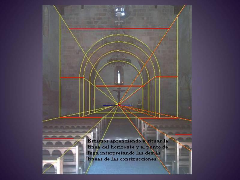

Esto ya nos ha tenido que quedar muy claro.
(Diapositiva 34.JPG)
(Diapositiva 35.JPG)
(Diapositiva 36.JPG)
Adjuntos Diapositiva 34.JPG (29KB - 295 descargas)
Adjuntos Diapositiva 35.JPG (72KB - 275 descargas)
Adjuntos Diapositiva 36.JPG (64KB - 275 descargas)

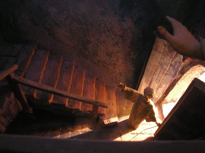

Hola José Manuel. Te agradezco una vez más las molestias que te tomas por enseñarnos. Intentando poner en práctica lo que nos vas mostrando y haciendo algún boceto para mi primer diorama me surge esta duda. Tal diorama es para exponerlo en un escaparate y no puede tener más de 75cm de fondo aunque la embocadura será de 2 metros. Siendo así, ¿ sobre la línea del horizonte iría el punto de fuga en el centro o podrían haber dos puntos de fuga separados para no inclinar tanto las construcciones? Crees que con estas medidas es posible crear perspectiva? Muchas gracias.
Claro que sobre la línea del horizonte puede haber dos puntos de fuga (perspectiva oblicua) Para tú caso te quedaría muy bien. No profundizo sobre ella porque la explicare mas adelante.
Como iremos viendo la perspectiva se podrá crear en cualquier formato. Tenemos que conseguir que el espectador crea que es real lo que esta viendo. De hay mi insistencia en que primero aprendamos " como el ojo lo ve"
Existen muchísimas posibilidades. Cada uno la ira adaptando a sus necesidades.
Te pongo varios ejemplos para que veas a lo que me refiero.
Creo que ayuda mucho ver muchas fotografías e ir aprendiendo como lo han hecho otros belenistas.
Espero haberte ayudado.

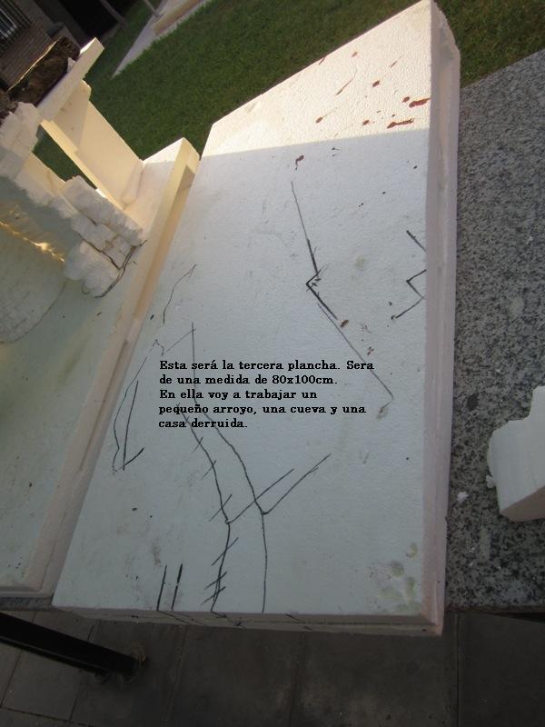

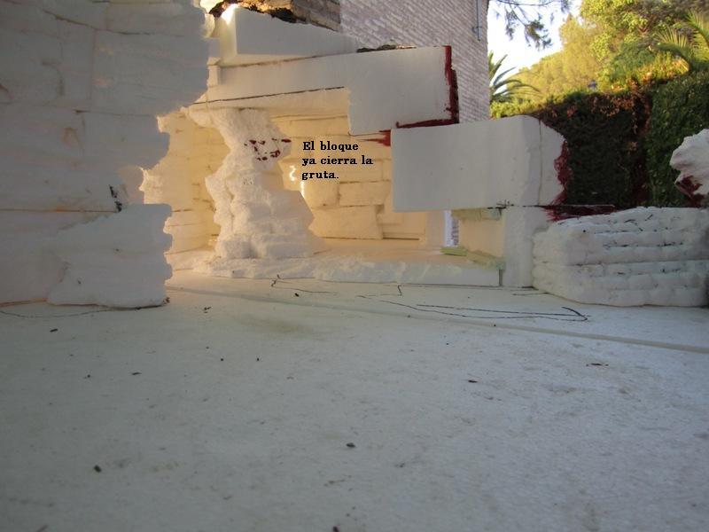

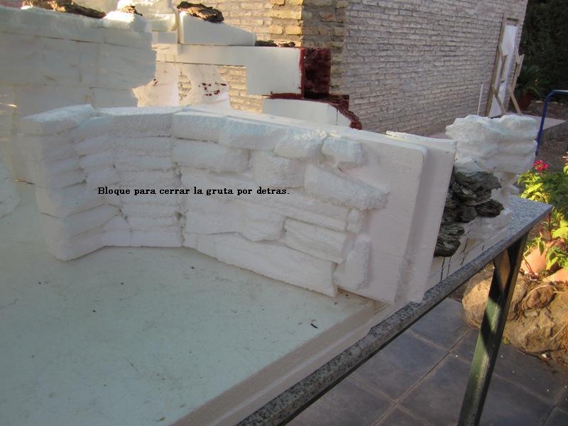

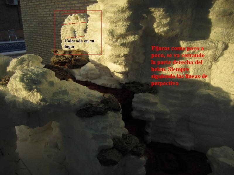

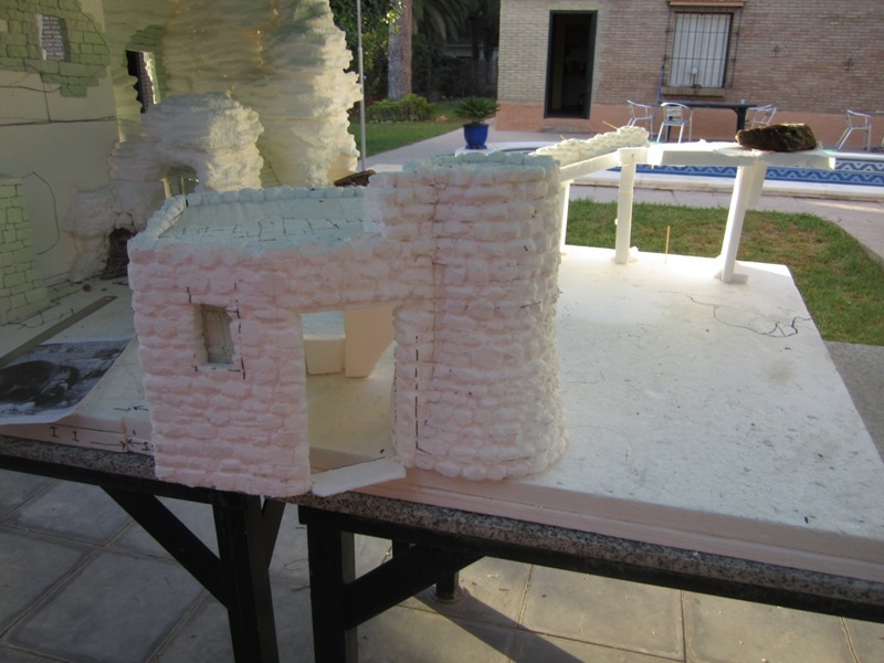

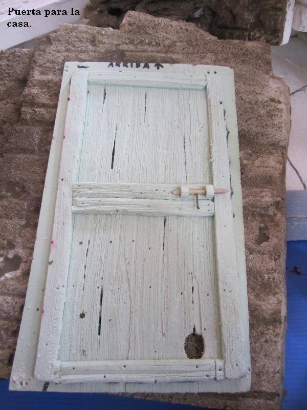

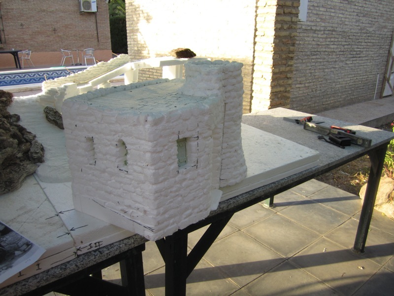

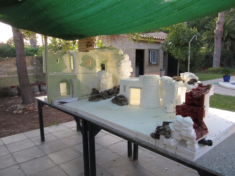

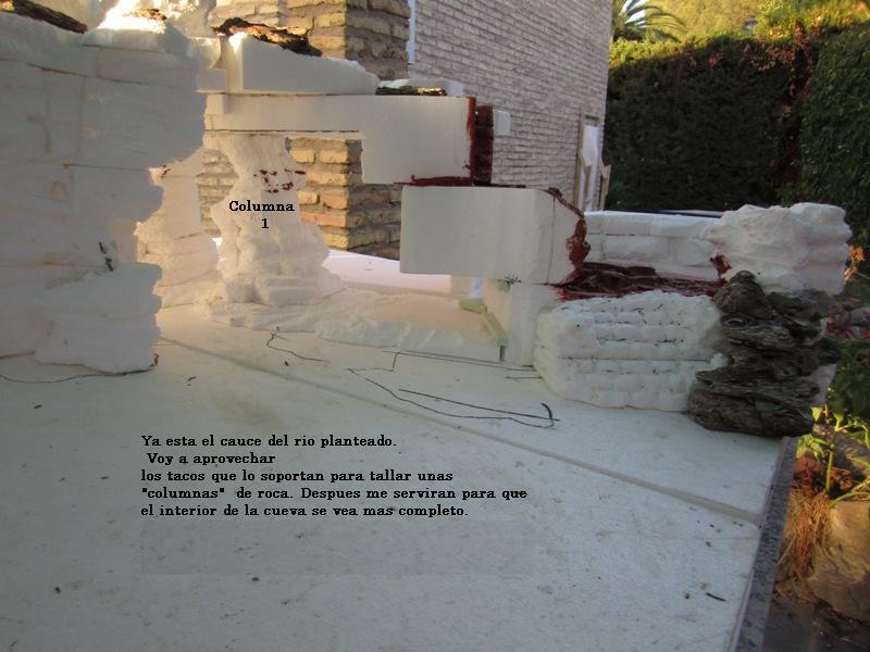

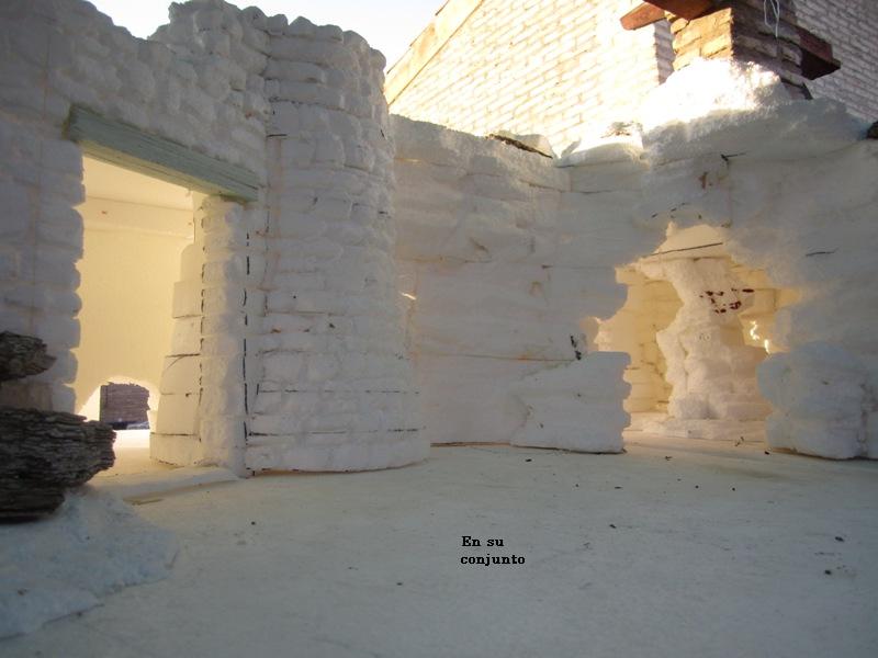

Sigo construyendo el lado derecho.
(58.jpg)
(59.jpg)
(60.jpg)
Adjuntos 58.jpg (59KB - 272 descargas)
Adjuntos 59.jpg (63KB - 259 descargas)
Adjuntos 60.jpg (68KB - 268 descargas)
