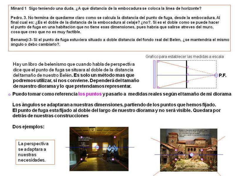

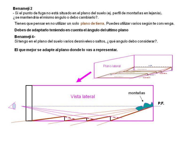

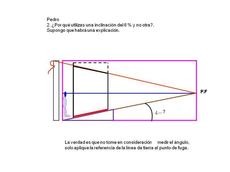

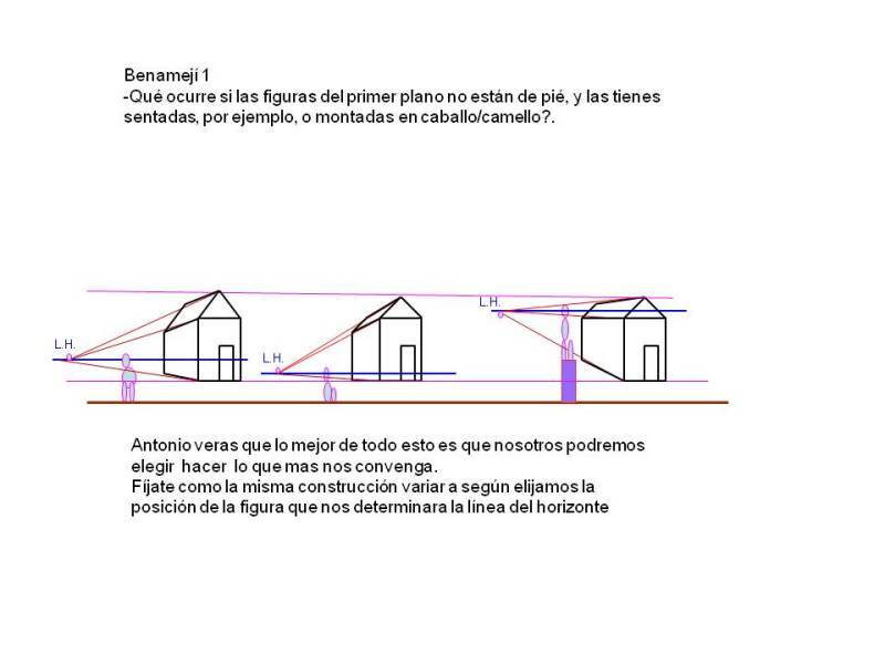

Buenas tardes, José Manuel:
Antes de nada, felicitarte y agradecerte el curso que estás impartiendo, por las horas que me imagino supone.
Me gustaría consultarte varias dudas:
- ¿Qué ocurre si las figuras del primer plano no están de pié, y las tienes sentadas, por ejemplo, o montadas en caballo/camello?.
- Si el punto de fuga no está situado en el plano del suelo (ej. perfil de montañas en lejanía), ¿se mantendría el mismo ángulo o debo cambiarlo?.
- Si el punto de fuga estuviera situado a doble distancia del fondo real del Belén, ¿se mantendría el mismo ángulo o debo cambiarlo?.
- Si tengo en el plano del suelo varios desniveles o saltos, ¿qué angulo debo considerar?.
Gracias por todo. Un abrazo, y Enhorabuena.

Muchas gracias Antonio, te ire respondiendo tus dudas.
Un ruego, por favor, las  dudas intentad enviarlas de una en una, para que no me deje ninguna detras.
(Benamejjj 1.jpg)

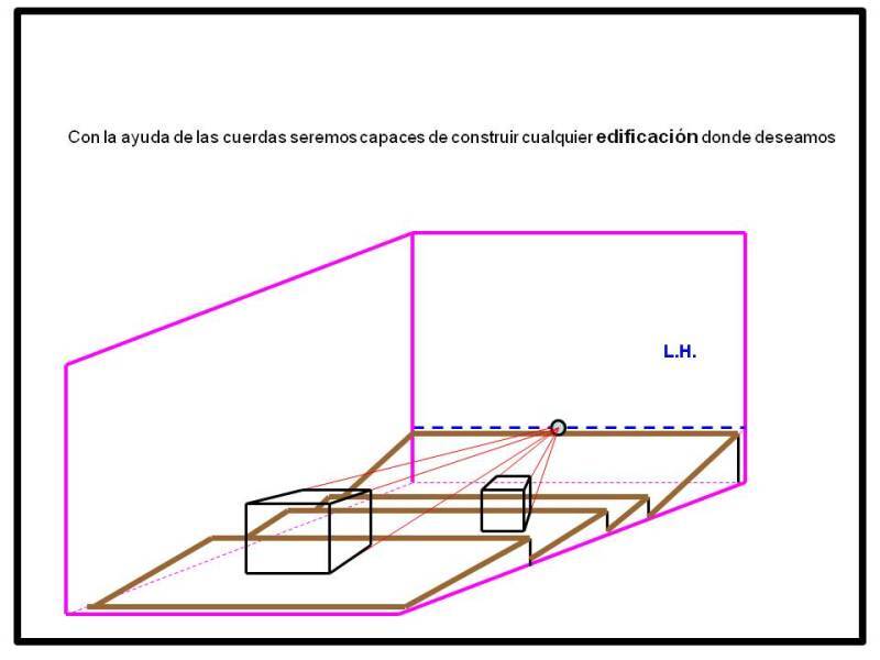

macarena - 8/3/2013 20:51 Lamina 20. Entiendo que para construir volumenes, las cuerdas van de L.H. pero en los laterales. He entendo bién
Lo vas a ver mas claro un poco mas adelante.
El volumen lo fijaremos teniendo en cuenta la superficie que ocupa sobre el suelo.
Empiezo a explicarlo en las proximas laminas.

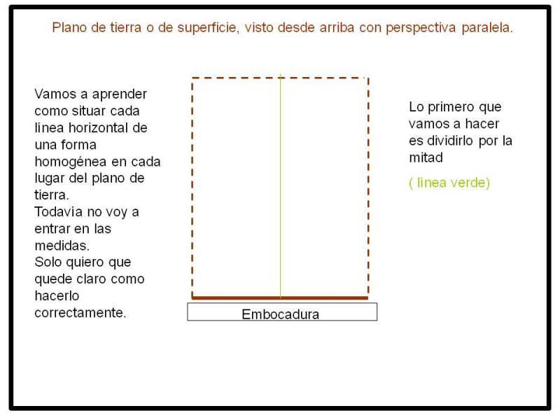

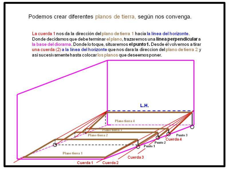

Aprendamos a situar las lineas horizontales, correctamente, sobre el plano de superficie o suelo.
(lamina 22.jpg)
(Lamina 23.jpg)
Adjuntos lamina 22.jpg (46KB - 307 descargas)
Adjuntos Lamina 23.jpg (50KB - 303 descargas)
Seguimos.
(Lamina 24.jpg)
(lamina 25.jpg)
(Lamina 26.jpg)
(lamina 27.jpg)
Adjuntos Lamina 24.jpg (46KB - 308 descargas)
Adjuntos lamina 25.jpg (35KB - 327 descargas)
Adjuntos Lamina 26.jpg (34KB - 300 descargas)
Adjuntos lamina 27.jpg (40KB - 283 descargas)

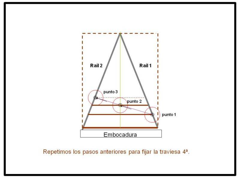

Segovia

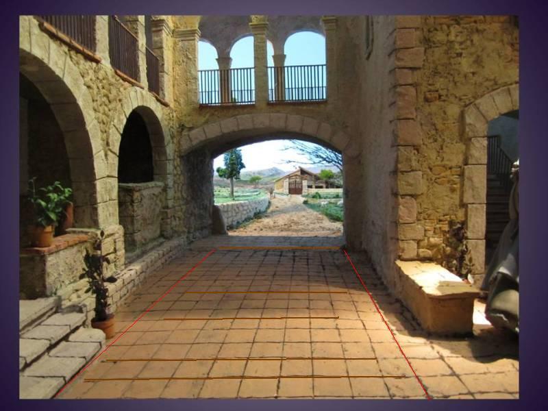

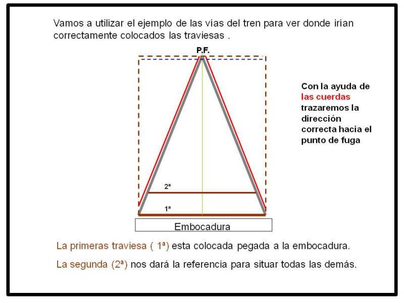

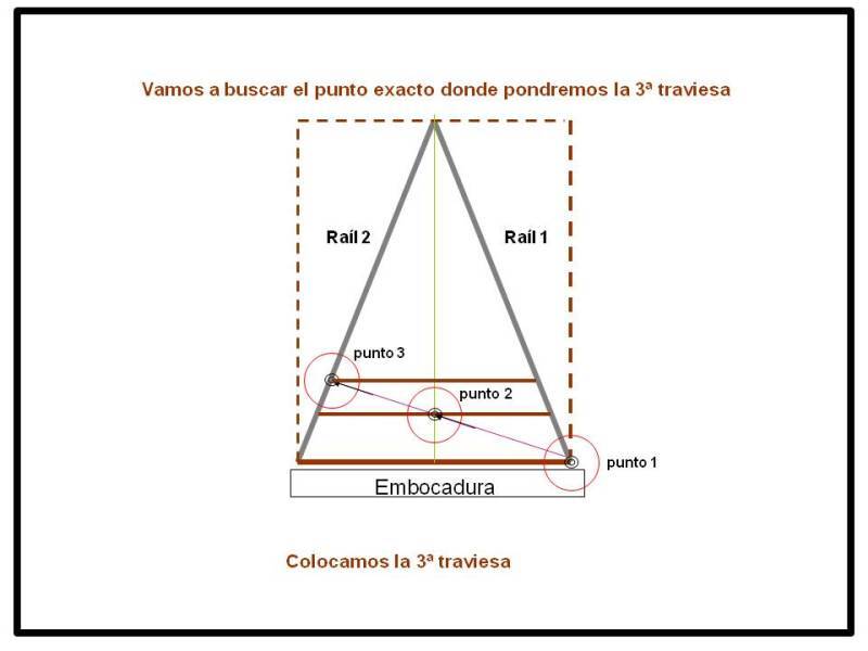

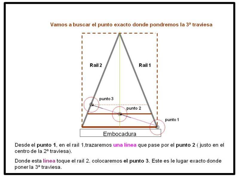

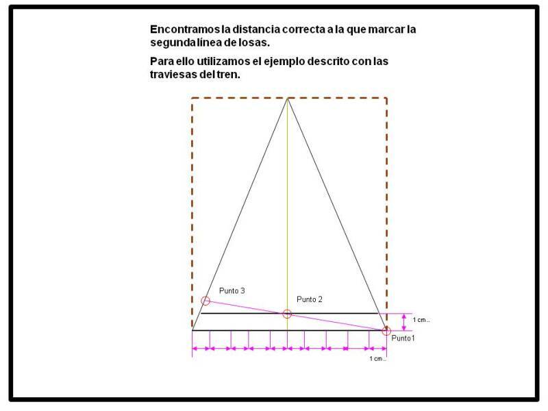

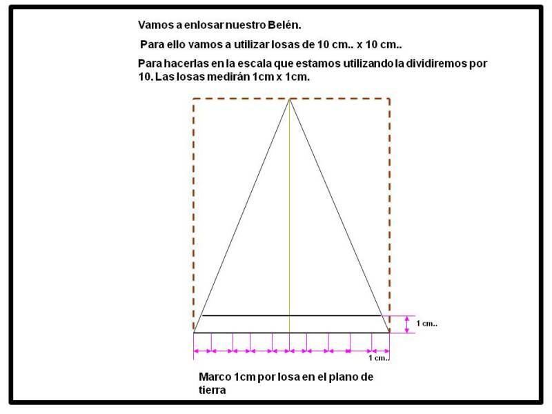

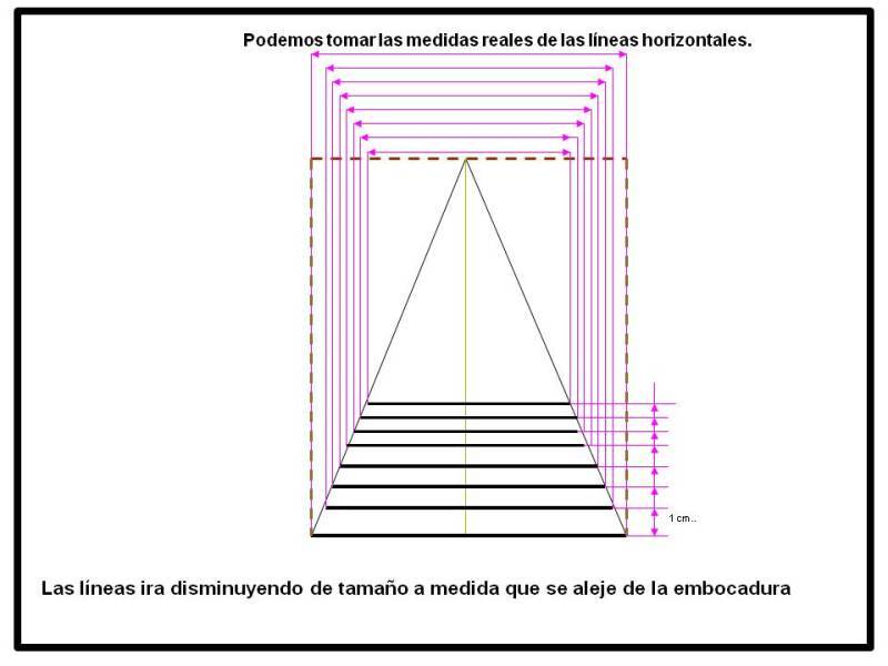

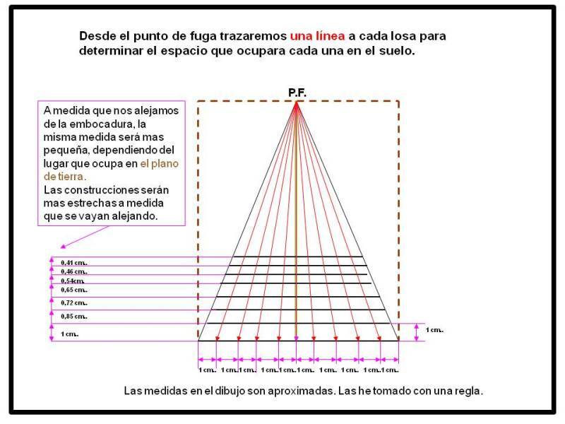

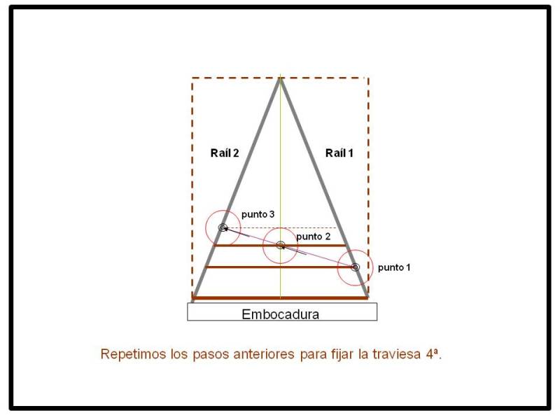

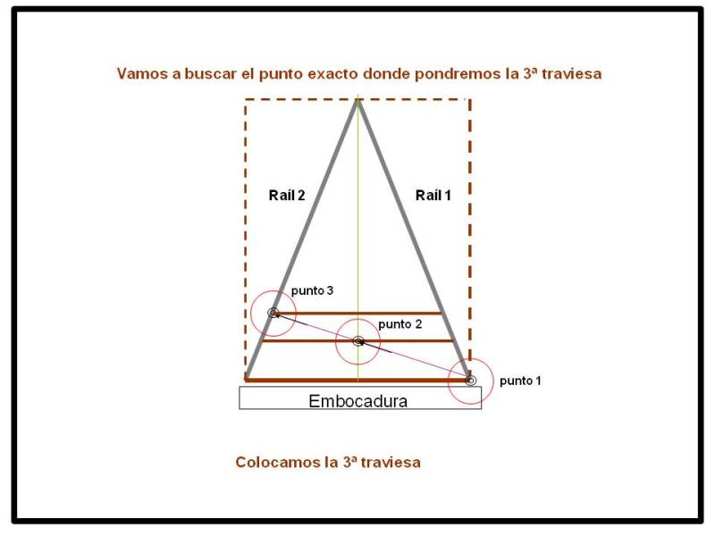

Hola José Manuel. Estás haciendo un trabajo extraordinario, o por lo menos, a mí me lo parece. Te quería hacer una pregunta: en la Lámina 23 has puesto la imagen de la colocación de la 2ª traviesa, ¿a qué distancia se pone de la 1ª, es que he revisado y no logro entenderlo? Perdona mi torpeza. Muchas gracias.
Muchas gracias.
Es verdad que no lo he puesto porque esta medida la fijaremos nosotros, según nos convenga.
Sera nuestra referencia para situar todas las líneas horizontales paralelas, homogéneamente.
En las próximas laminas lo veras claro.Fijate en la lamina 29 que voy a poner. En ella ya doy una medida para esta linea.

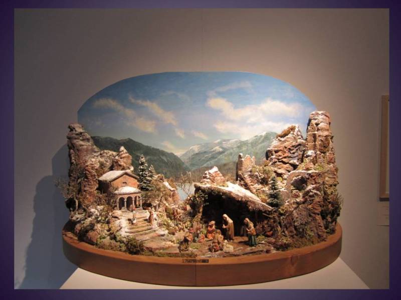

Pongo un diorama para que veas lo que vamos a construir.

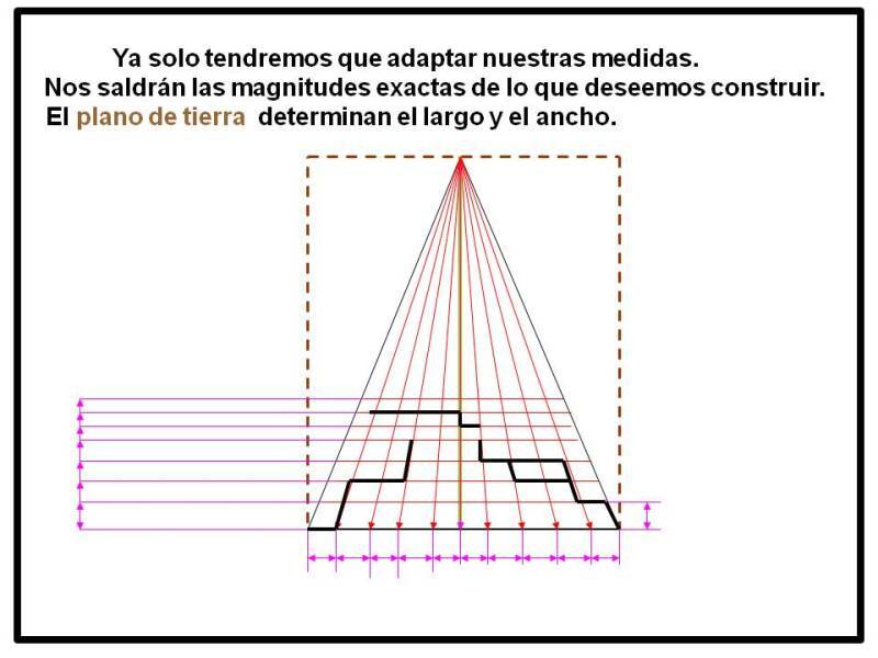

Ahora empiezo con lo más lioso, las medidas reales.

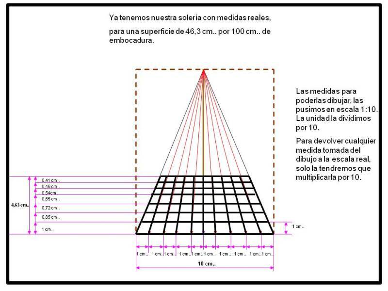

Medidas.
(lamina 28.jpg)
(Diapositiva 45.JPG)
(lamina 29.jpg)
Adjuntos lamina 28.jpg (43KB - 260 descargas)
Adjuntos Diapositiva 45.JPG (66KB - 340 descargas)
Adjuntos lamina 29.jpg (39KB - 267 descargas)

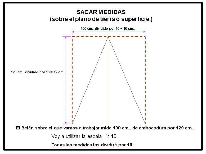

Con medidas reales
(Lamina 30.jpg)
(lamina 31.jpg)
(Lamina 32.jpg)
(Lamina 33.jpg)
(lamina 34.jpg)
Adjuntos Lamina 30.jpg (36KB - 329 descargas)
Adjuntos lamina 31.jpg (47KB - 318 descargas)
Adjuntos Lamina 32.jpg (46KB - 278 descargas)
Adjuntos Lamina 33.jpg (64KB - 306 descargas)
Adjuntos lamina 34.jpg (59KB - 312 descargas)

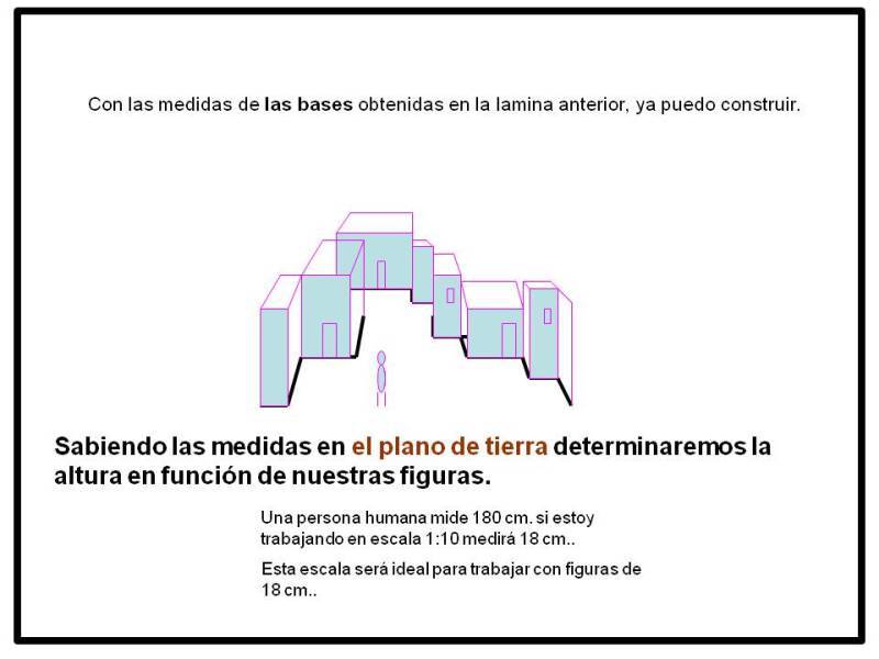

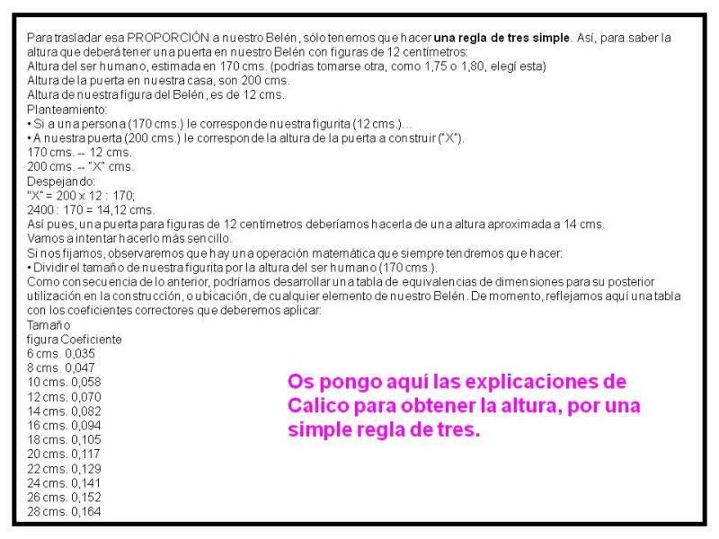

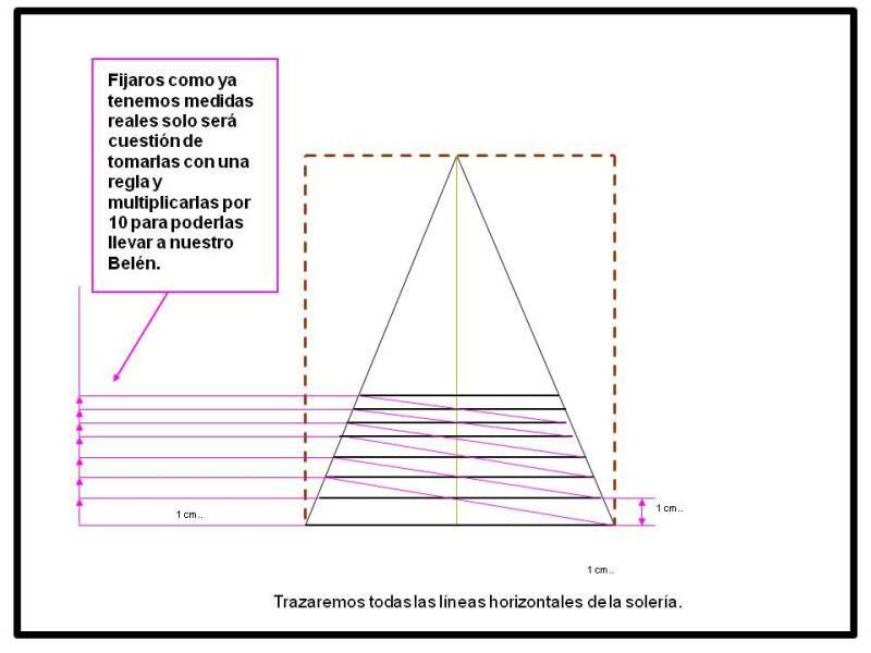

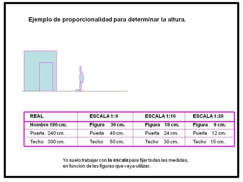

Ya sabemos sacar el ancho y largo con magnitudes reales. Veamos ahora la altura.

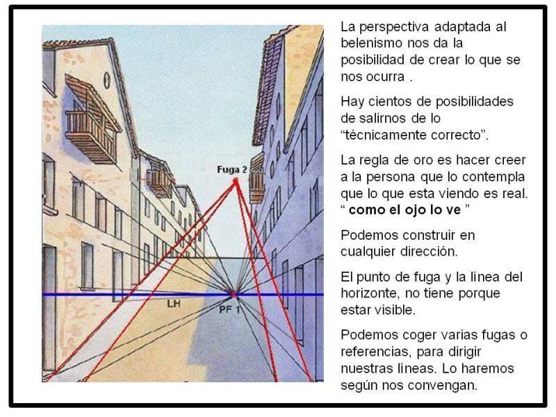

José Manuel: Tenías toda la razón, " se va a complicar ", pero con mucha paciencia y probando ( prueba y error ), se va entendiendo, poco a poco, sobre todo los que somos neófitos en éste asunto.
Por cierto, ¿no sería conveniente trazar un "recuadro" sobre la LH y el PF, en aquellos casos que sobre-pasa nuestra observación el PF? (así tenemos 4 puntos en los cuales podemos basarnos), espero que me haya explicado.
Admiro tu gran labor y esfuerzo por enseñarnos, un fuerte abrazo y mi sincero agradecimiento.
atte. Isidoro
Muchas gracias Isidoro.
Es muy buena idea lo de trazar el recuadro. Te ayudara a guiar las líneas de fuga.
Estoy totalmente de acuerdo contigo...."todo es cuestión de practicar”. Seguro que le iras cogiendo el truco.
Muy importante es que tengas en cuenta "como el ojo, lo ve"

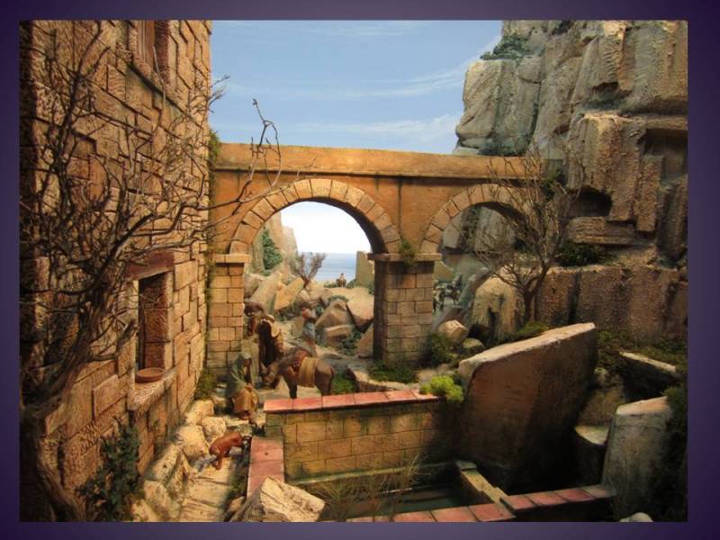

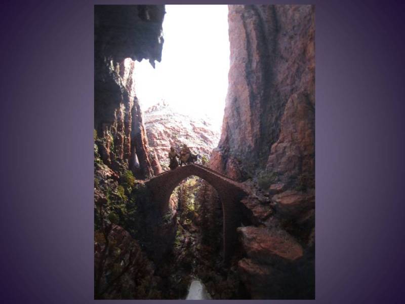

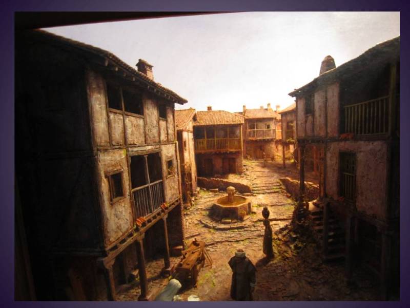

Voy a poner varios trabajos para que veas que el belenismo lo elevamos a otra dimensión si lo adaptamos a la perspectiva.
No importa el tamaño del que dispongamos, podremos hacer lo que se nos ocurra.
(Diapositiva 46.JPG)
(Diapositiva 47.JPG)
(Diapositiva 48.JPG)
(Diapositiva 49.JPG)
Adjuntos Diapositiva 46.JPG (74KB - 272 descargas)
Adjuntos Diapositiva 47.JPG (48KB - 306 descargas)
Adjuntos Diapositiva 48.JPG (37KB - 288 descargas)
Adjuntos Diapositiva 49.JPG (48KB - 308 descargas)

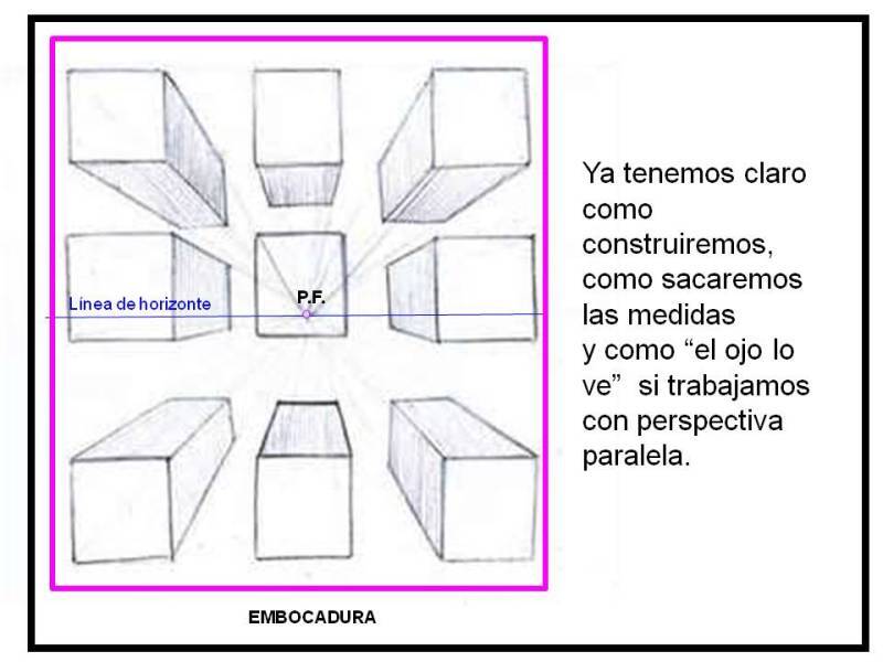

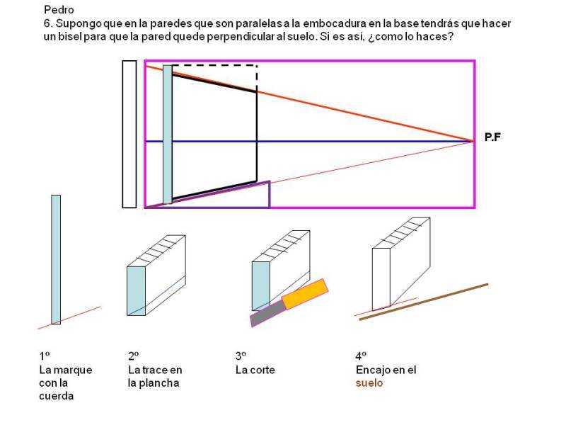

Ya casi estamos terminado la perspectiva paralela. Pronto empezaremos con la oblicua.

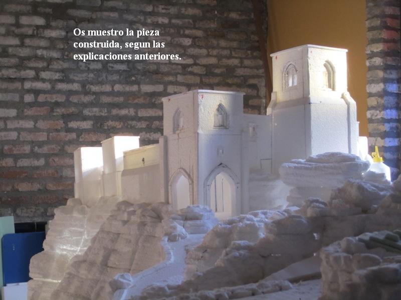

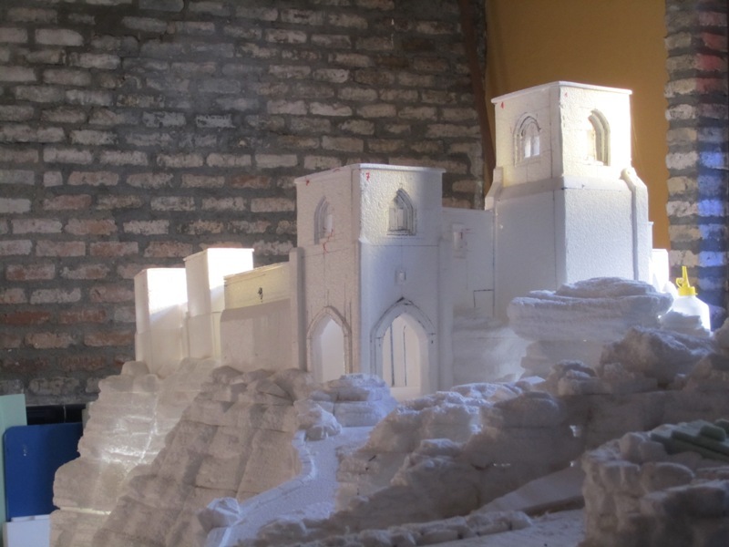

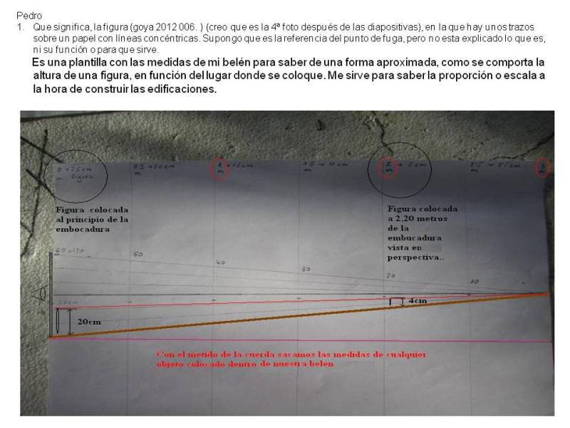

Volveré a poner fotografías de la construcción del Belén de la calle Goya

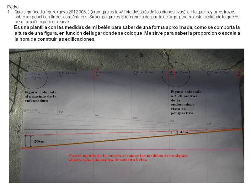

Os pongo la respuesta a una duda que me quedaba pendiente.
(Alcazaba.jpg)
(duda 14.jpg)
(duda 15.jpg)

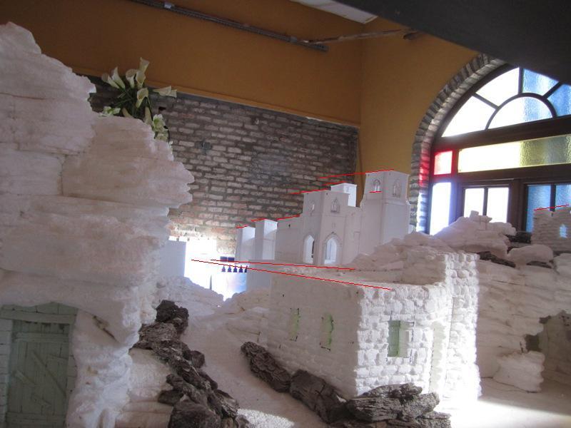

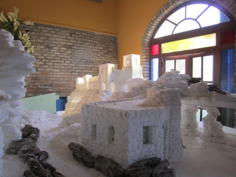

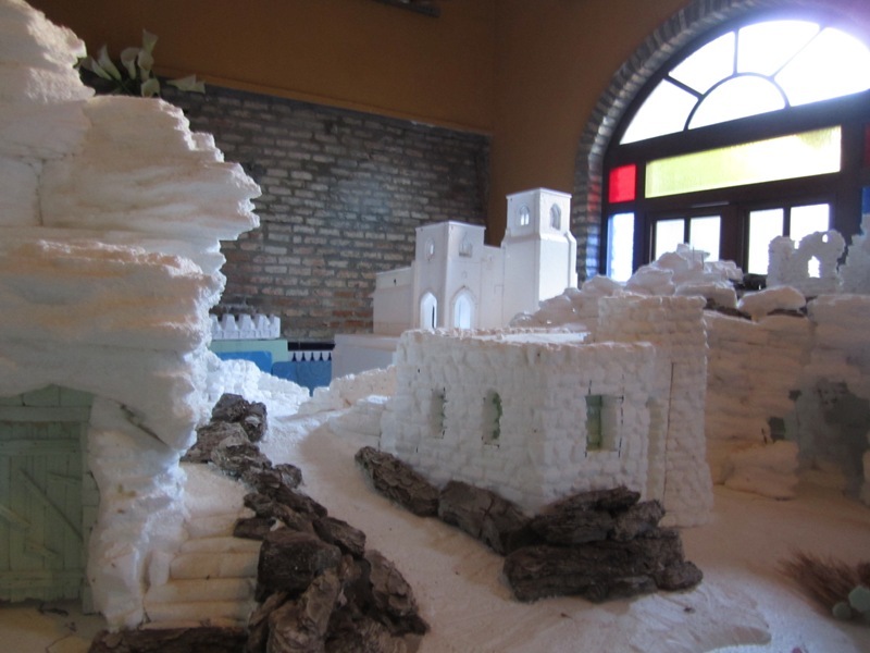

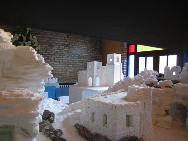

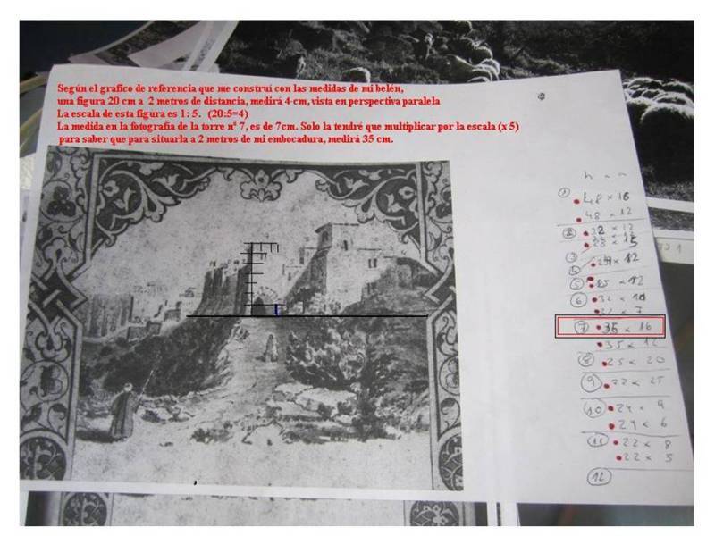

Os pongo como la construcción de la alcazaba va encajando, en el lugar que tendrá destinado en mi belén.
Es cuestión de ir probando hasta que quede como " el ojo la ve ", correctamente en su sitio.

José Manuel: Todo va encajando, de acuerdo a lo planeado, pero.. el diseño fue llevado a cabo desde una perspectiva, es decir, la LH y el PF se fijaron desde un punto determinado, si cambiamos de posición (el espectador se puede ubicarse en otro sitio), ¿no se respeta lo diseñado?, es decir, el PF y la LH cambian ó por lo menos el PF. Espero explicarme. Ojalá me orientaras al respecto.
Te mando un cordial saludos, Isidoro

ITREVIÑOM - 16/3/2013 05:12 José Manuel: Todo va encajando, de acuerdo a lo planeado, pero.. el diseño fue llevado a cabo desde una perspectiva, es decir, la LH y el PF se fijaron desde un punto determinado, si cambiamos de posición (el espectador se puede ubicarse en otro sitio), ¿no se respeta lo diseñado?, es decir, el PF y la LH cambian ó por lo menos el PF. Espero explicarme. Ojalá me orientaras al respecto. Te mando un cordial saludos, Isidoro
Te has explicado muy bien, Isidoro.
Nosotros cuando trabajamos en perspectiva nuestros belenes (dioramas), vistos desde una sola cara (embocadura), tendremos muy en cuenta "como el ojo lo ve".
Nuestros ojos no son capaces de mirar a dos puntos a la vez. Su atención solo se fijara en un punto. Precisamente eso te da la posibilidad de engañarlo y hacerle creer que esta viendo lo que en realidad no exixste. Si te pones a contemplarlo centrado, veras como todas las líneas se encaminan hacia el punto de fuga. Si te vas a la derecha o a la izquierda, el ojo sigue viendo las mismas líneas hacia la misma fuga.
El ejemplo mas claro lo tienes cuando contemplas un cuadro que tenga perspectiva. Te pongas donde te pongas, todo encaja correctamente.
