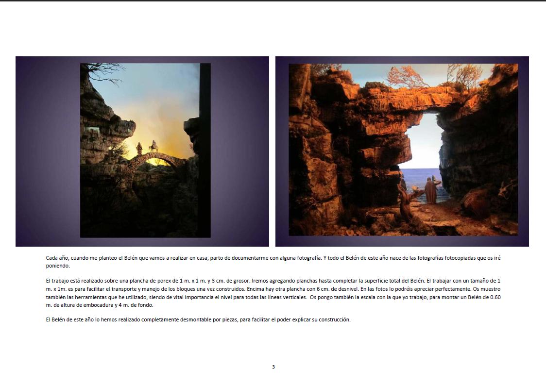

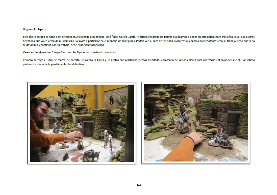

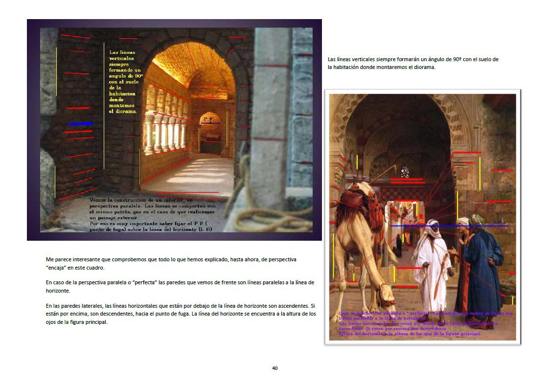

Hola amigos,
llevo un tiempo recopilando este magnífico "Curso de Perspectiva adaptado al Belenismo" en un único documento.... creo que, de esta forma, se puede tener más cómodamente como manual de consulta (o incluso como libro de cabecera de cama, de lo interesante que es).
El resultado final han sido 199 páginas (generalmente con más de una diapositiva por página), en las que he tratado de mantener el orden cronológico de las explicaciones, así como conservar literalmente los comentarios de José Manuel, para no desvirtuar el curso.
Quiero dar las GRACIAS públicamente a José Manuel, por su generosidad, por su amabilidad y simpatía conmigo... por hacer este fantástico curso... y por animarme e insistirme en que debía subirlo. Todo el mérito es tuyo. Gracias de corazón.
El documento podéis descargarlo desde este enlace: http://foro.belenismo.net/almacen/Curso_de_perspectiva_Jose_Manuel_...
Es un archivo pdf, y es un poco pesado, ya que ocupa aprox. 33 Mb. Me gustaría agradecer también a Íñigo por sus gestiones y su disponibilidad para permitirme subir este archivo tan grande, a pesar de las normas del foro, teniendo en mente siempre el bien del resto de belenistas.
Para evitar que alguien que no quiera tenga que descargarse un archivo tan grande, os dejo unos "pantallazos" de alguna de las páginas (aleatoriamente) para que tengáis una pequeña "vista previa" de lo que os vais a encontrar.
Sin más, me despido esperando que os guste y os sirva.
(Curso1.JPG)
(Curso2.JPG)
(Curso3.JPG)
Adjuntos Curso1.JPG (90KB - 490 descargas)
Adjuntos Curso2.JPG (120KB - 426 descargas)
Adjuntos Curso3.JPG (101KB - 411 descargas)
