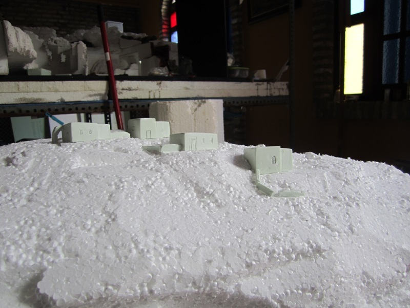

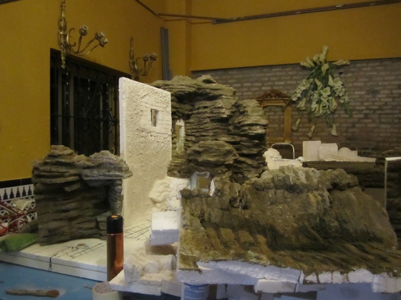

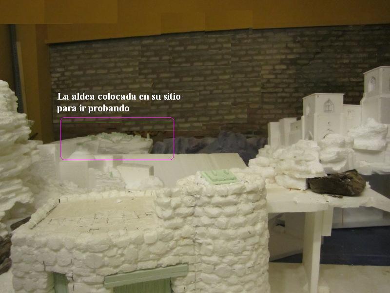

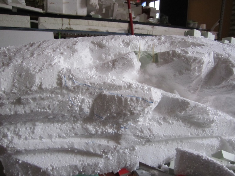

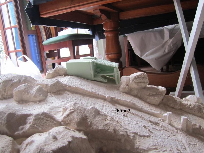

Detrás de la casa – cueva empiezo a construir un pueblo.
(70.jpg)
(71.jpg)
(72.jpg)
(73.JPG)
Adjuntos 70.jpg (129KB - 279 descargas)
Adjuntos 71.jpg (143KB - 320 descargas)
Adjuntos 72.jpg (67KB - 285 descargas)
Adjuntos 73.JPG (80KB - 302 descargas)

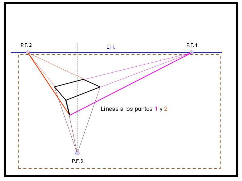

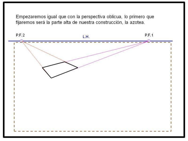

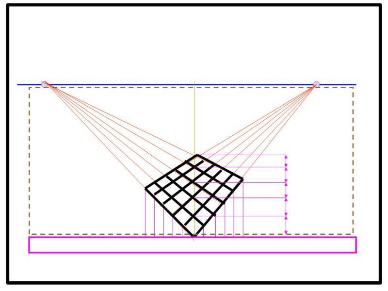

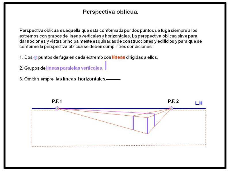

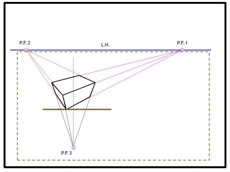

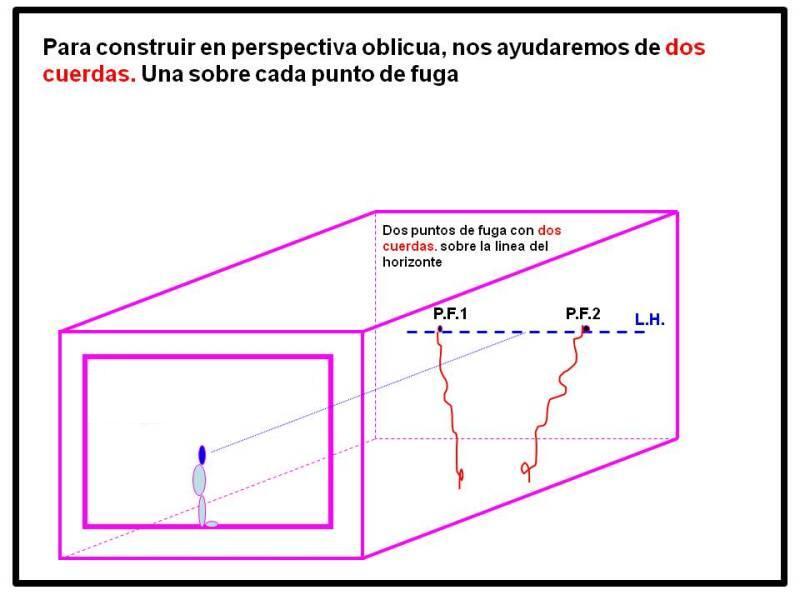

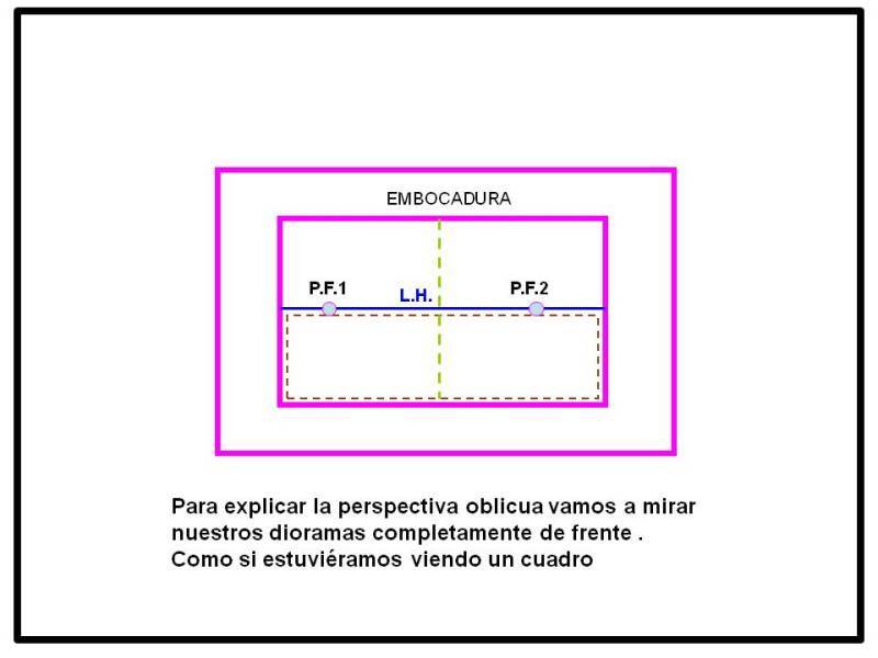

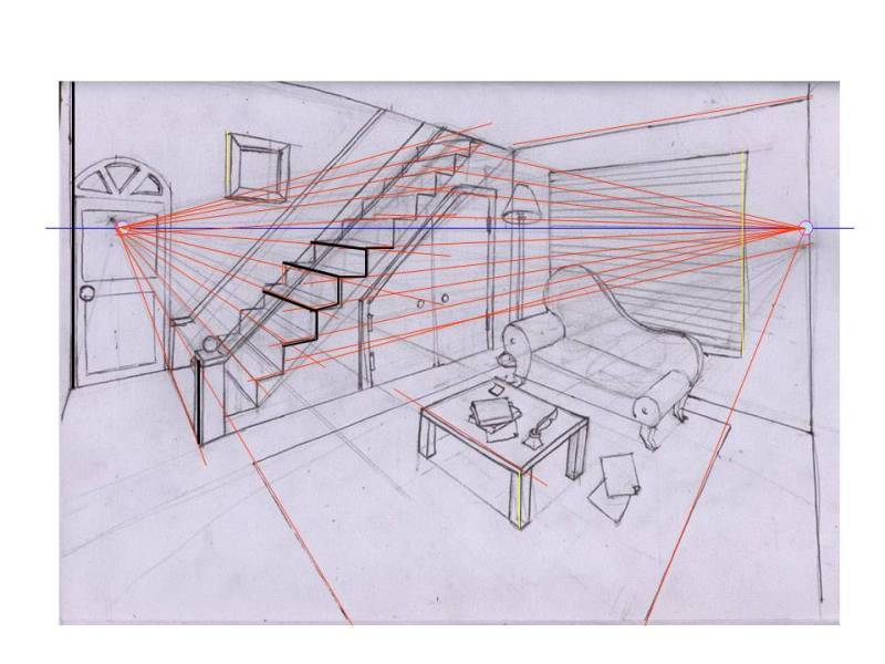

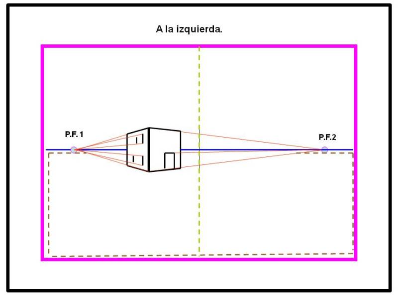

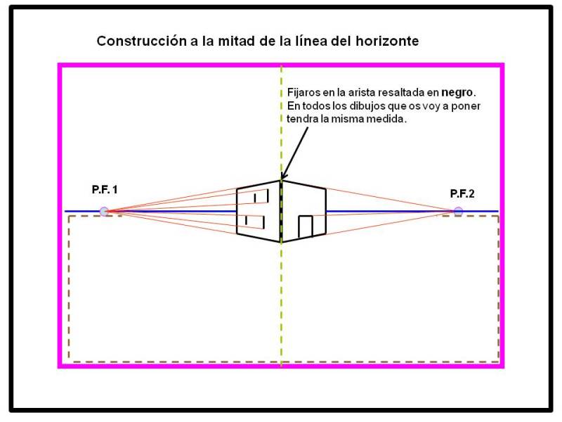

Empezamos con la perspectiva oblicua.
Para construirla vamos a tomar las referencias del metodo de la cuerda.
(Diapositiva 51.JPG)
(lamina 42.jpg)
(Diapositiva 52.JPG)
(Diapositiva 53.JPG)
(lamina 43.jpg)
(lamina 44.jpg)
(Lamina 45.jpg)
(dibujo 1.jpg)
Adjuntos Diapositiva 51.JPG (34KB - 300 descargas)
Adjuntos lamina 42.jpg (51KB - 246 descargas)
Adjuntos Diapositiva 52.JPG (38KB - 255 descargas)
Adjuntos Diapositiva 53.JPG (52KB - 280 descargas)
Adjuntos lamina 43.jpg (42KB - 275 descargas)
Adjuntos lamina 44.jpg (48KB - 288 descargas)
Adjuntos Lamina 45.jpg (40KB - 260 descargas)
Adjuntos dibujo 1.jpg (65KB - 281 descargas)

Muchas gracias.
Mi idea es dar un curso de perspectiva, de un belenista para otro belenista.
Estoy aportando mucha información porque creo que es la forma en que se puede entender más fácilmente en la distancia.
Me paro en ir explicando todas las dudas que me fueron surgiendo a mí, cuando descubrí este fascinante mundo de la perspectiva adaptada al belenismo.

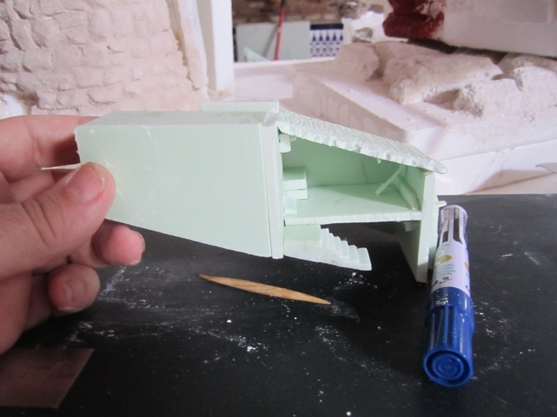

Hoy me toca continuar con la construcción de mi belén.
Mañana amplio mas información con laminas de la oblicua

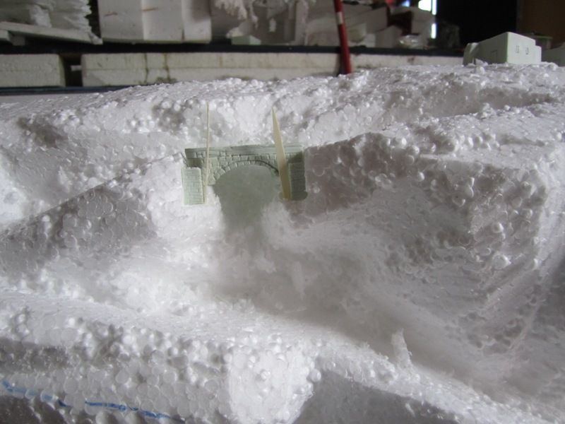

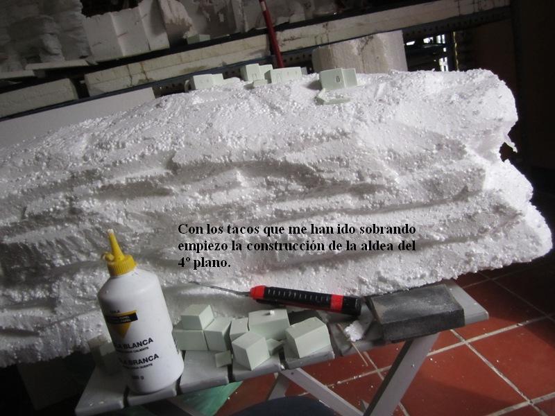

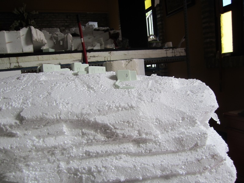

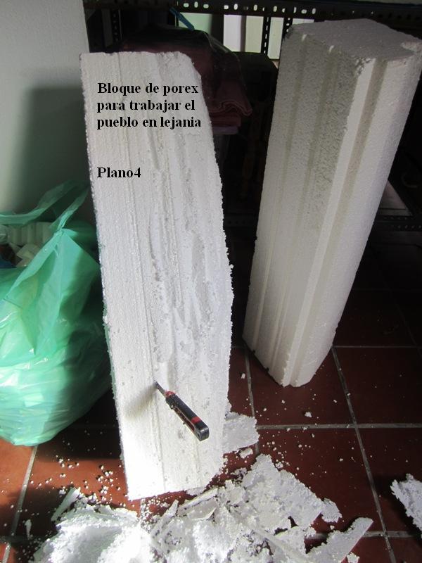

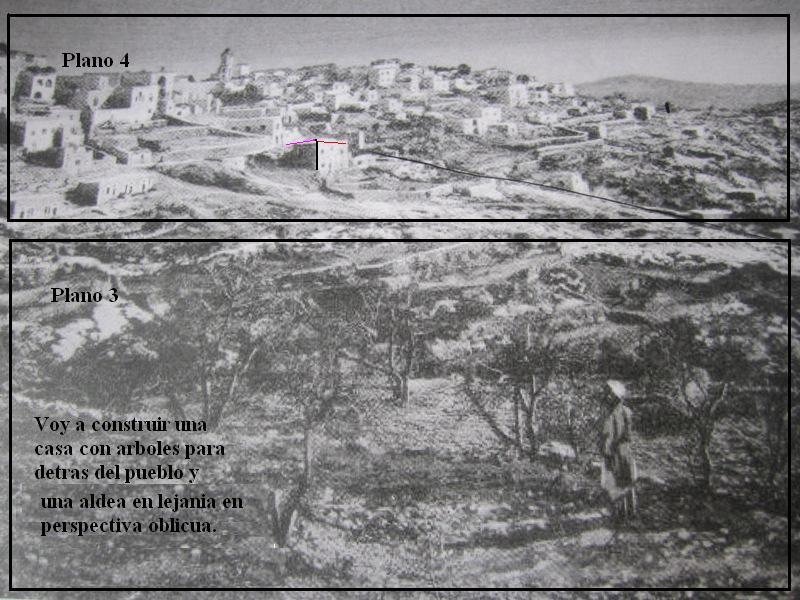

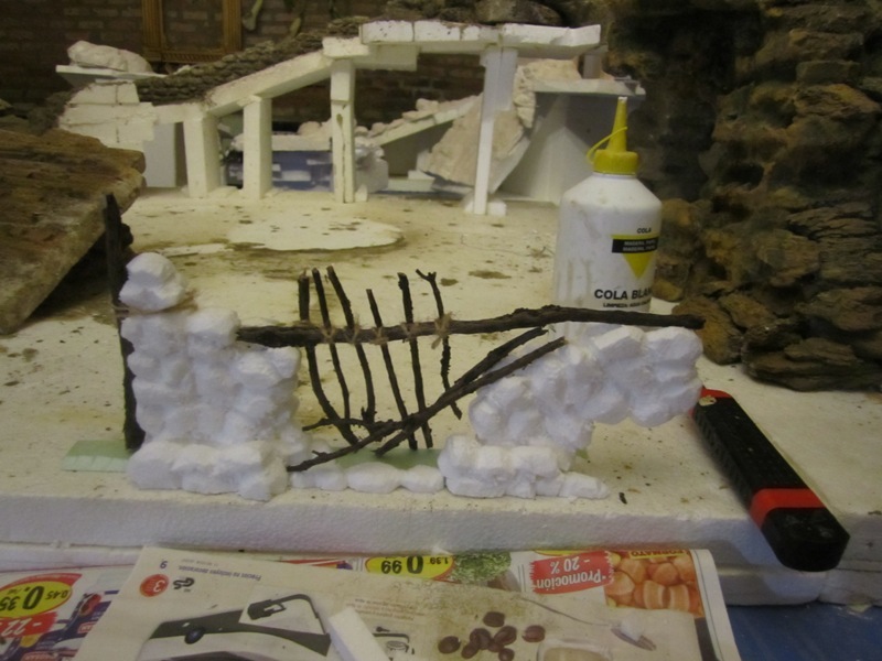

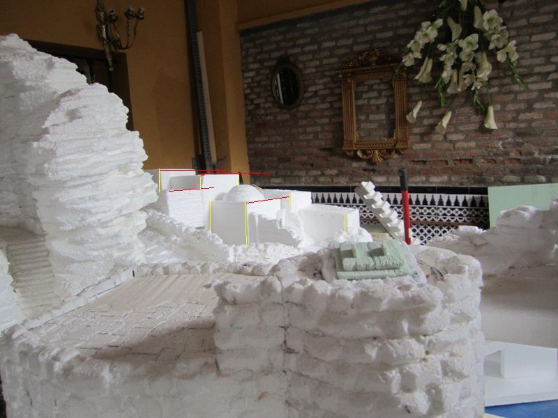

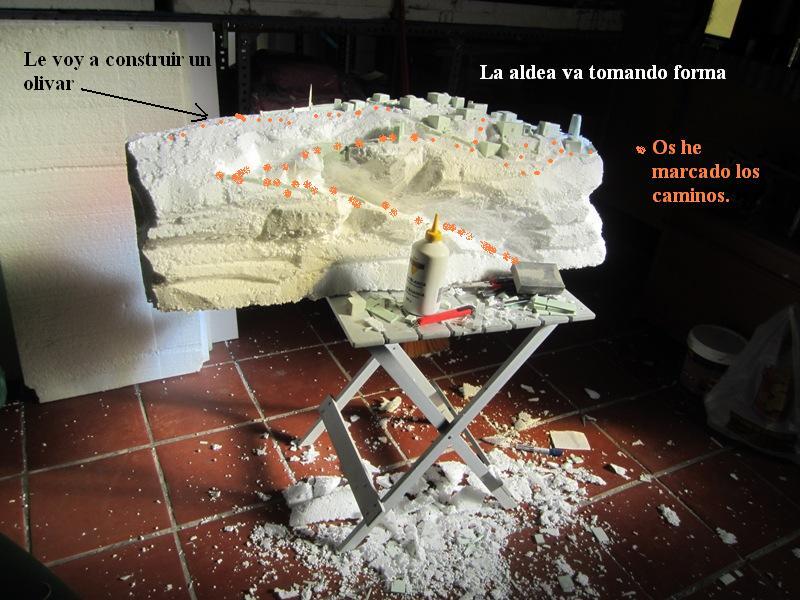

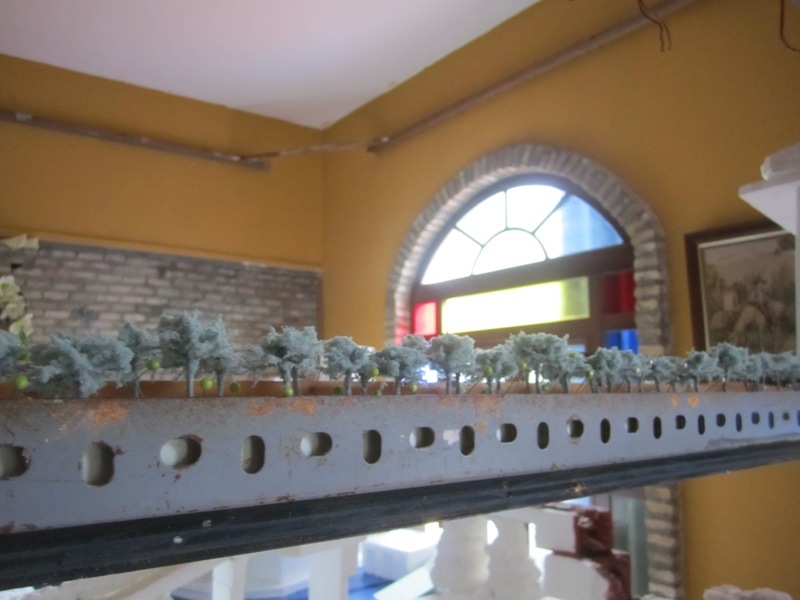

Sigo construyendo más planos para la parte de detrás del pueblo.
(74.jpg)
(75.jpg)
(76.jpg)
(77.jpg)
(78.jpg)
Adjuntos 74.jpg (107KB - 286 descargas)
Adjuntos 75.jpg (87KB - 234 descargas)
Adjuntos 76.jpg (104KB - 254 descargas)
Adjuntos 77.jpg (76KB - 242 descargas)
Adjuntos 78.jpg (71KB - 274 descargas)

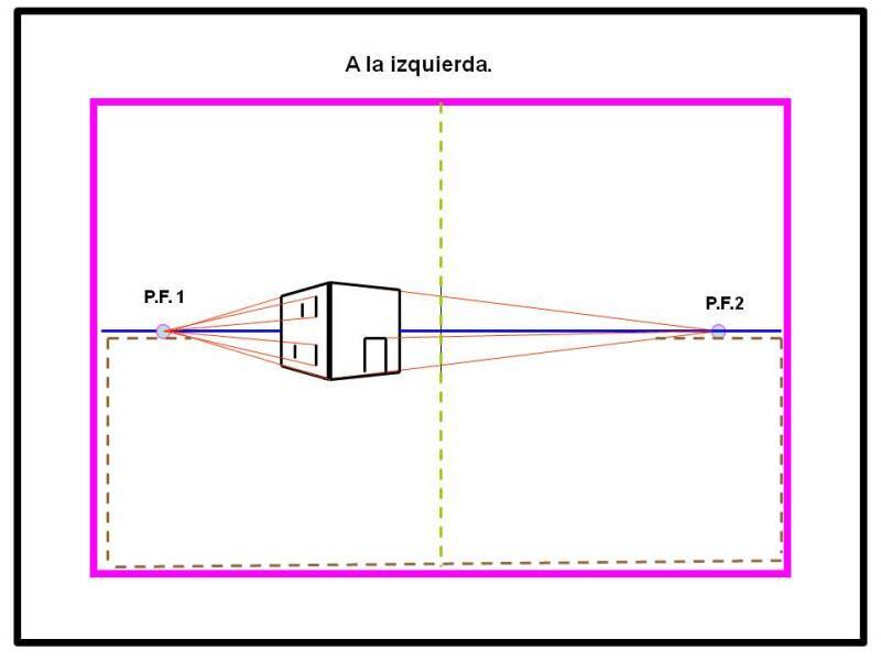

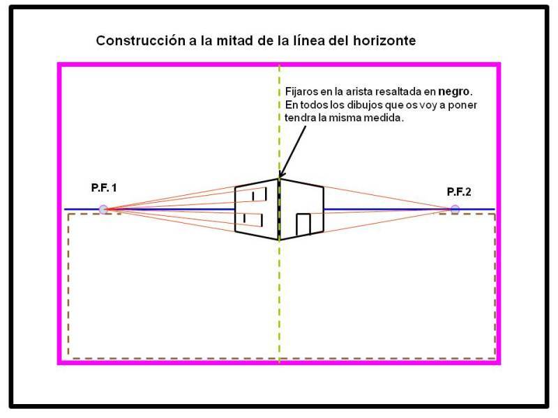

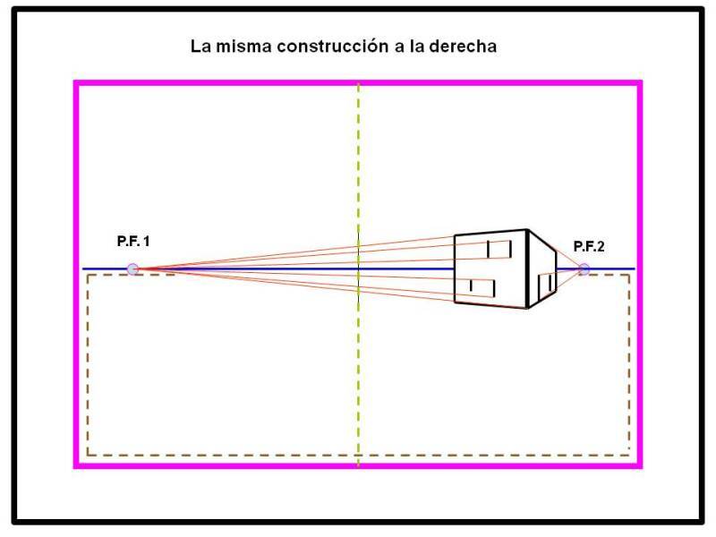

Diferentes posiciones.

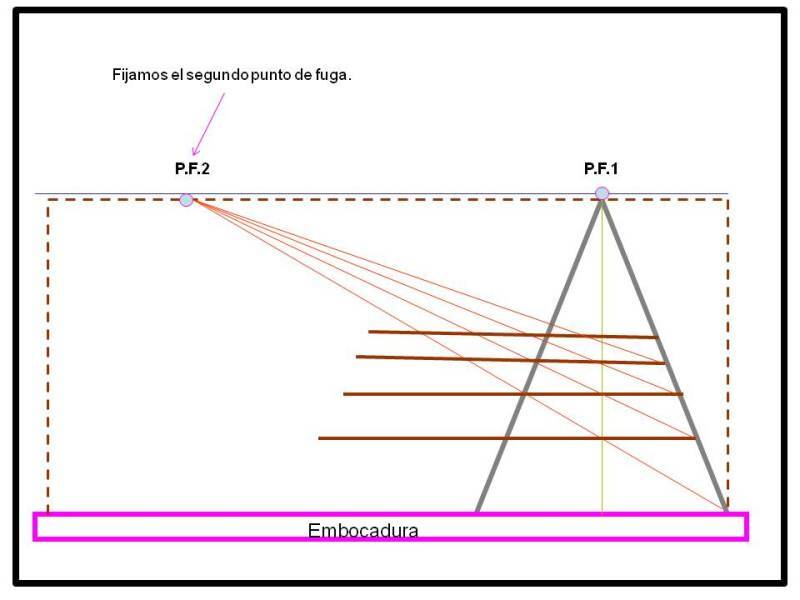

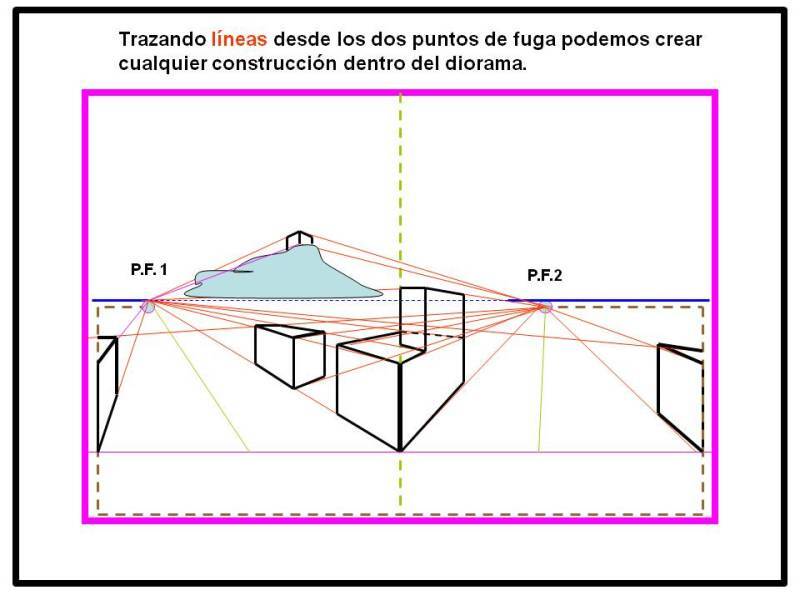

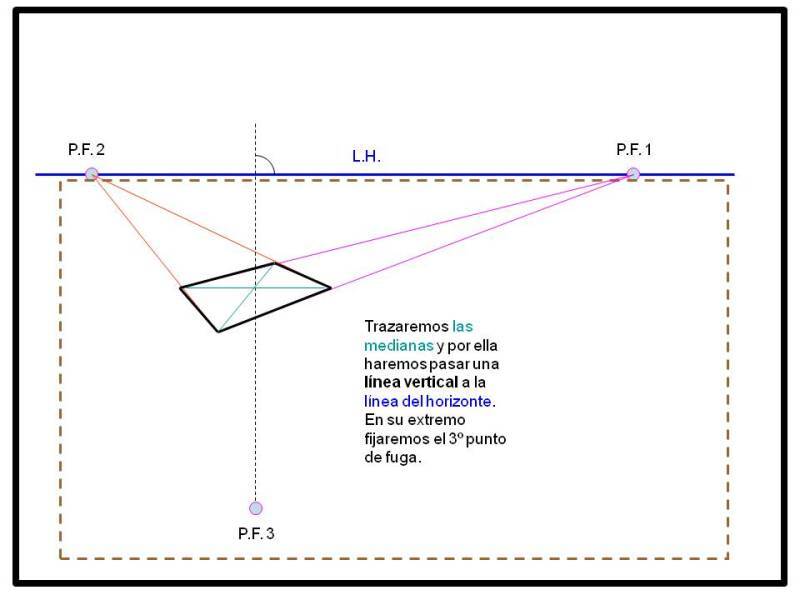

José Manuel: Antes de que se complique más, te pregunto; ¿Los dos PF, estan a la misma distancia de la parte media de la LH?, ¿en base a que se decide dicha distancia? dado que, entre más separación exista entre ambos PF,nuestras construcciones se veran, digamos que diferentes.
Gracias de antemano por tu fina atención, y te sigo...
Un abrazo Isidoro

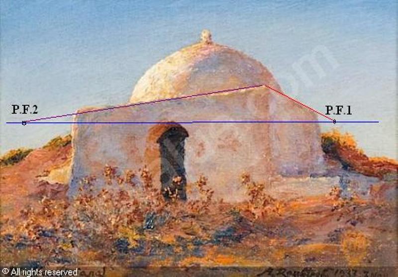

Isidoro la forma teóricamente correcta, para fijar los puntos de fuga es como lo vemos en la lamina 43.
Técnicamente, con medidas reales, resultara difícil encajarla al 100% en el belén. Por eso no me he parado en desarrollarla. Tendría que entrar incluso en explicar esbozos o bocetos. Esto resultaría muy complejo y me llevaría muchísimo tiempo.
Lo solucionaremos de la siguiente forma:
la situación de los dos puntos de fuga en perspectiva oblicua, para adaptarla al belenismo, es un poco “artística” y la fijaremos según nos convengan. Pero teniendo en cuenta lo explicado en la lamina 42. Fijaremos los puntos cerca de los extremos de la línea de horizonte, siempre que nos resulte posible. Si uno de los puntos quedara fuera del plano, no pasa nada. Teoricamente las líneas irían a buscarlo hacia el lugar teórico donde lo situemos. Fíjate por ejemplo, en la diapositiva 52, donde un punto de fuga se queda fuera.
Siempre debe de predominar “como el ojo lo ve”. Si encaja bien, lo dejamos, pero si la construcción resulta extraña, la desechamos.
Por mi experiencia estoy seguro que a medida que vayas practicando, se irán despejando muchas de tus dudas.

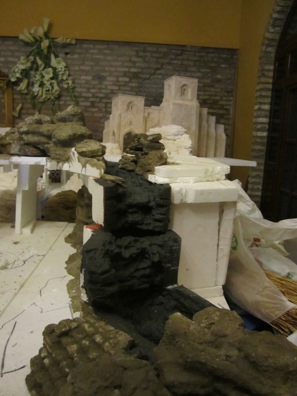

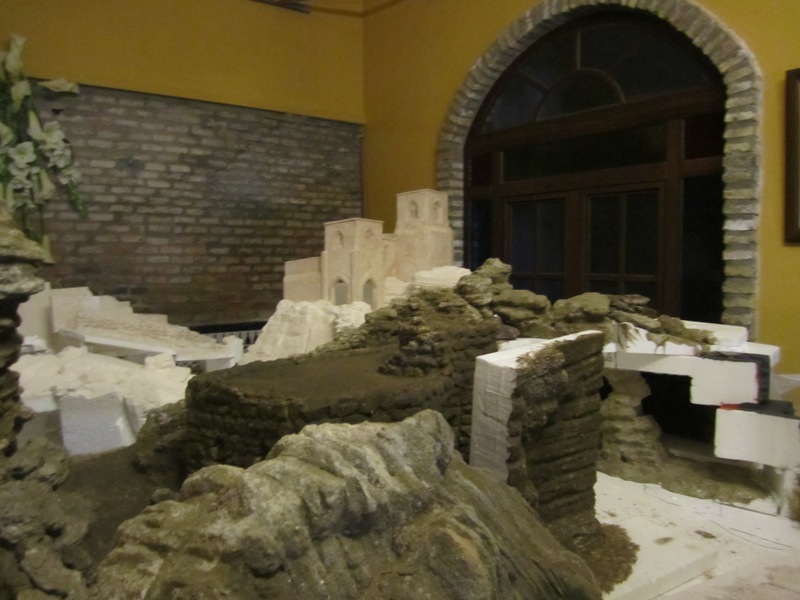

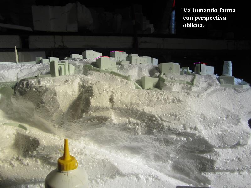

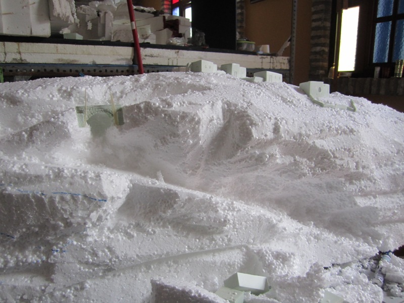

Empiezo la construccion de la aldea en perspectiva oblicua.
(79.jpg)
(80.jpg)
(81.jpg)
(82.jpg)
(83.jpg)
(84.jpg)
(85.jpg)
(86.jpg)
(87.jpg)
(88.jpg)
(89.jpg)
(90.jpg)
Adjuntos 79.jpg (80KB - 225 descargas)
Adjuntos 80.jpg (128KB - 228 descargas)
Adjuntos 81.jpg (141KB - 245 descargas)
Adjuntos 82.jpg (149KB - 245 descargas)
Adjuntos 83.jpg (146KB - 246 descargas)
Adjuntos 84.jpg (124KB - 257 descargas)
Adjuntos 85.jpg (71KB - 229 descargas)
Adjuntos 86.jpg (91KB - 258 descargas)
Adjuntos 87.jpg (59KB - 262 descargas)
Adjuntos 88.jpg (74KB - 249 descargas)
Adjuntos 89.jpg (141KB - 229 descargas)
Adjuntos 90.jpg (103KB - 250 descargas)
Isidoro fíjate en la fotografía 85.
Si manejas la teoría ya puedes construir de una forma "más artística".
Lo adaptaras a tu espacio y a tú belén.
Muy importante que vayas aplicado todo lo explicado anteriormente, para que todo te quede perfectamente proporcionado y en su sitio correcto.

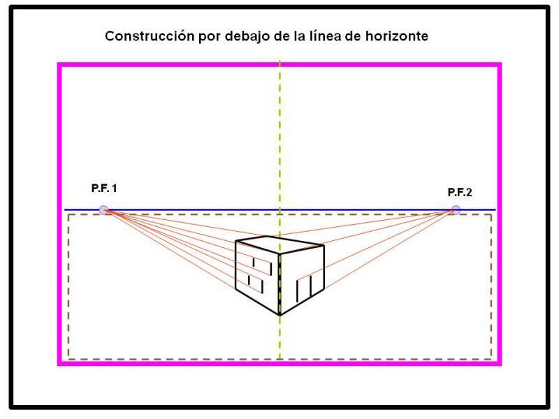

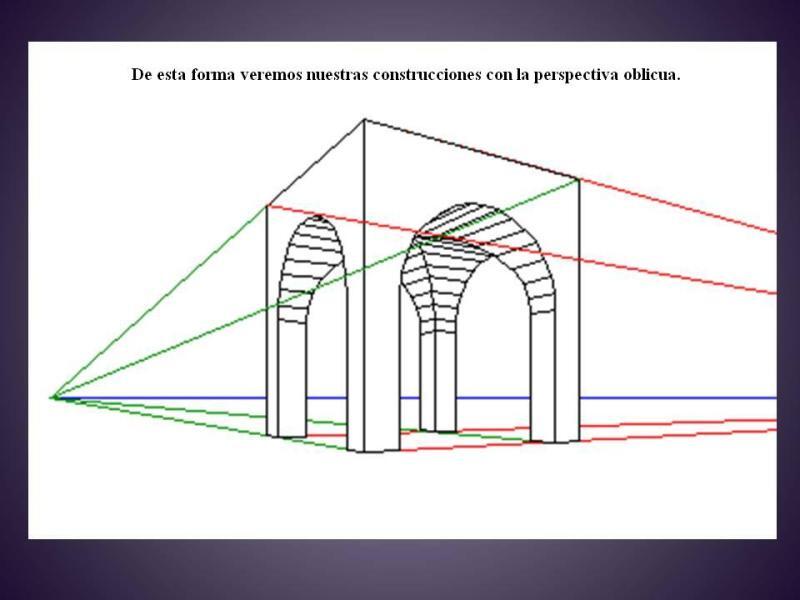

Ya somos capaces de manejar la perspectiva oblicua.
Con vuestra imaginación construiréis cualquier volumen.
Podemos permitirnos "girar" piezas en el espacio, para adaptarla a nuestras construcciones.

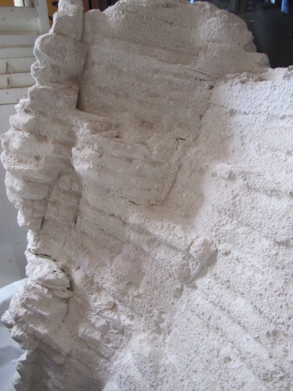

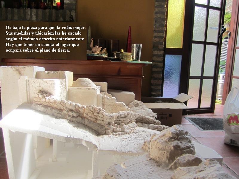

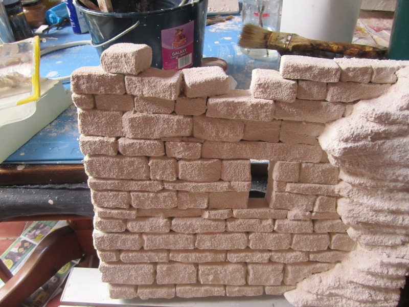

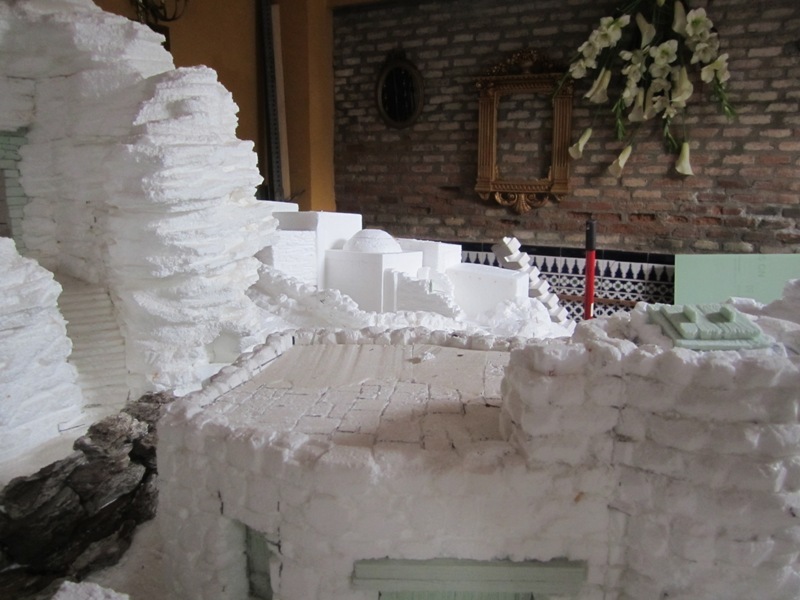

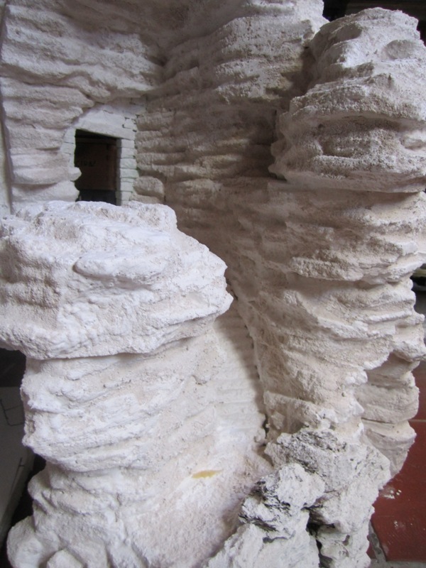

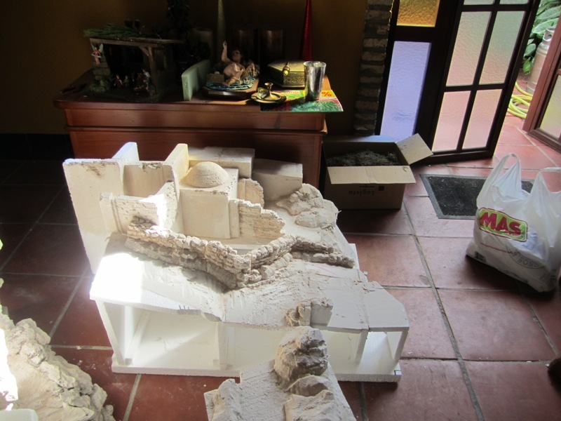

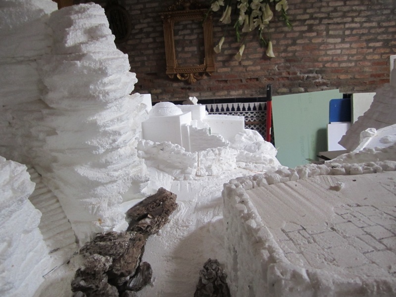

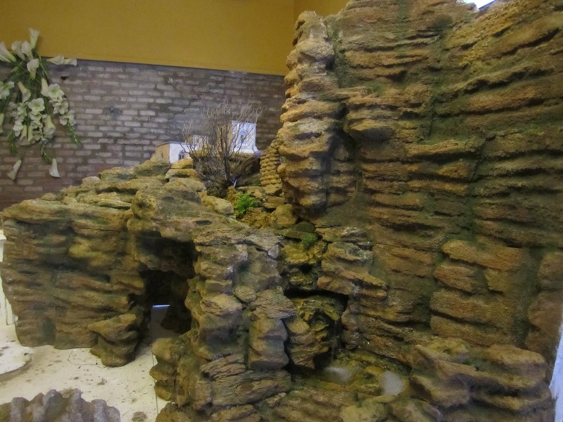

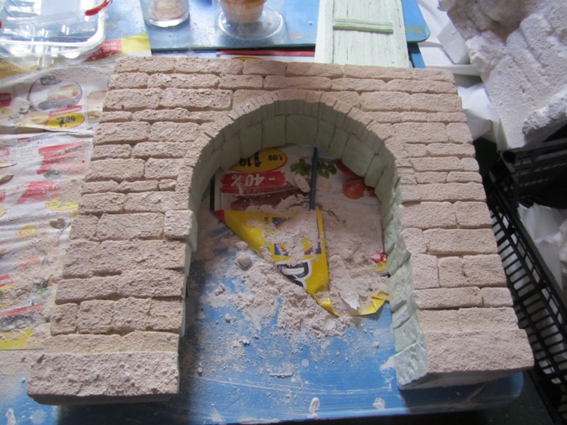

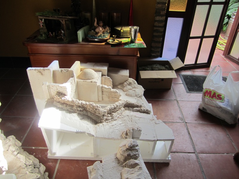

Ya esta todo el Belén construido en porex, ha llegado la hora de dar escayola.
Ahora comienza el trabajo de Rosa (mi esposa).Ella es el 50% del Belén de la Calle Goya.
Es la encargada de las texturas y la pintura.
Ella sigue sus propias normas que iréis viendo a medida que el Belén se vaya completando.
Es una gran belenista que ha impartido mucha formación a todos los belenistas que se lo han solicitado.
Ha dado cursos de belenismo para niños, para adultos, de iniciación y de belenismo avanzado.
(91.jpg)
(92.jpg)
(93.jpg)
(94.jpg)
(95.jpg)
(96.jpg)
(97.jpg)
(98.jpg)
Adjuntos 91.jpg (153KB - 266 descargas)
Adjuntos 92.jpg (183KB - 248 descargas)
Adjuntos 93.jpg (175KB - 235 descargas)
Adjuntos 94.jpg (138KB - 297 descargas)
Adjuntos 95.jpg (159KB - 258 descargas)
Adjuntos 96.jpg (144KB - 234 descargas)
Adjuntos 97.jpg (154KB - 257 descargas)
Adjuntos 98.jpg (158KB - 270 descargas)
39

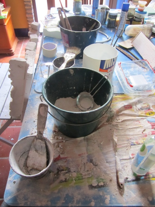

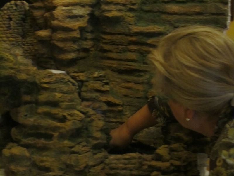

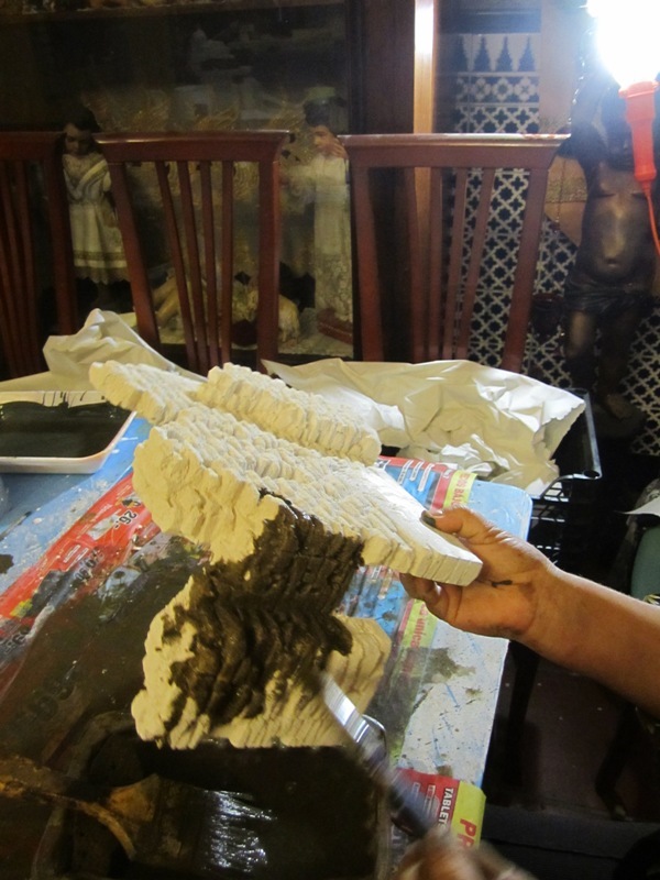

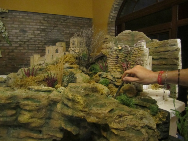

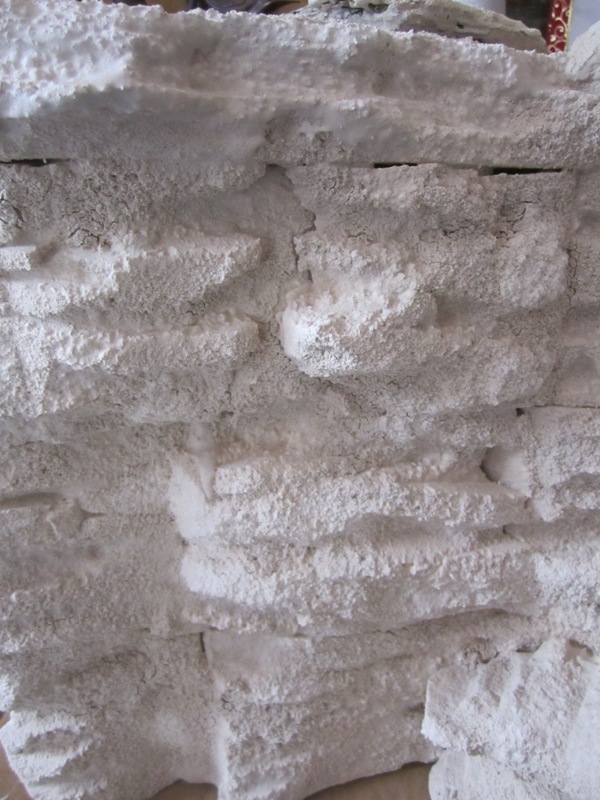

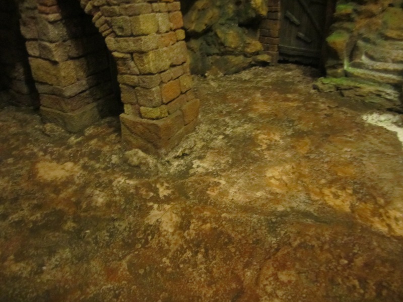

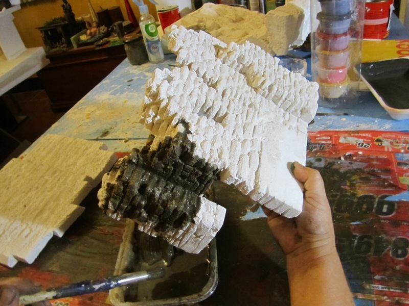

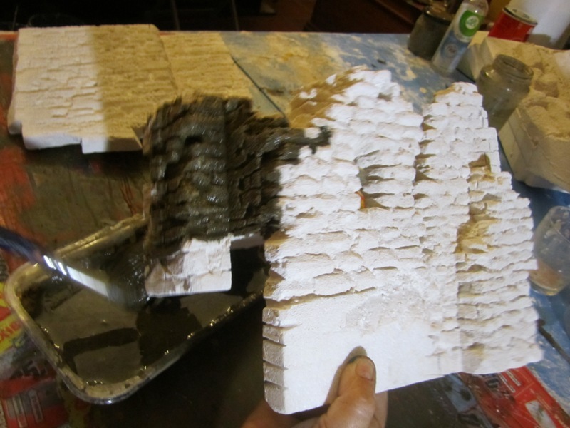

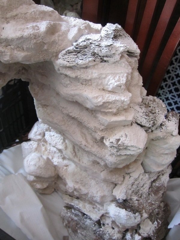

Quisiera saber que técnica ha usado para dar esa apariencia de rugosidad tanto a ladrillos como piedras. ¿Ha mezclado escayola con arena? o lo ha conseguido con otros materiales. Muchas gracias
Lo primero que hace Rosa es dar con brocha, una lechada "cremosa" con pegamento de escayola. Es el utilizado para unir molduras de escayola a las planchas de los techos.
Cuando lo tiene "untado”, ella coge un colador con escayola en polvo y le va dando "golpecitos" sobre la pieza tendida.
Por ultimo, le echa un poco de agua con un pulverizador, hasta que toda la escayola queda del mismo color (mojada). Lo deja secar al menos un día. Y ya esta listo para pintar.
L o venden en bolsas de 5 kgrs. Lo puedes encontrar donde vendan materiales para la construcción (de 2 a 3€). Tarda en secar 4 horas y queda durísimo.

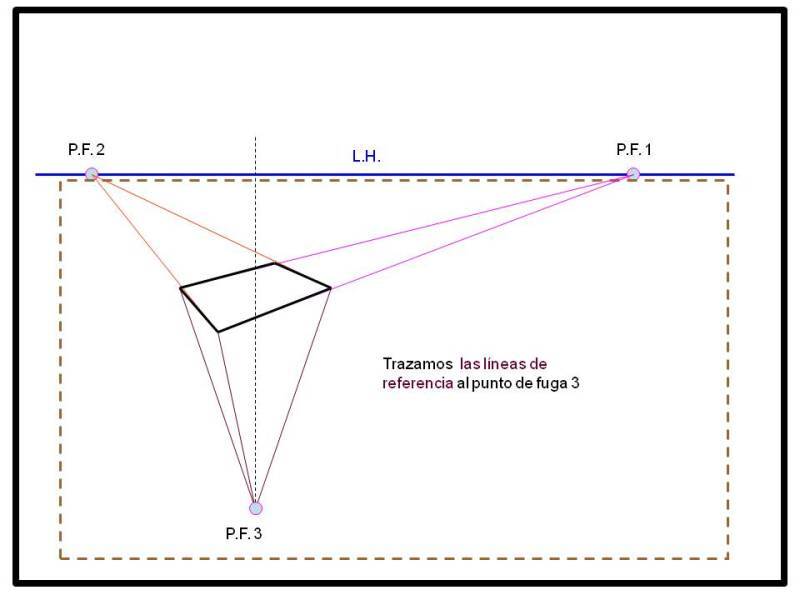

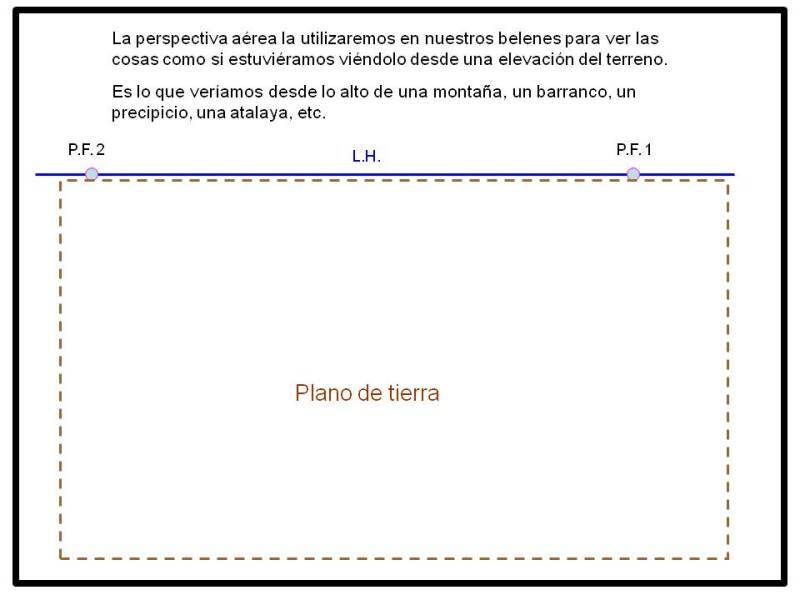

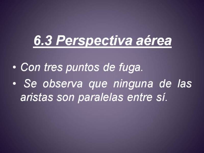

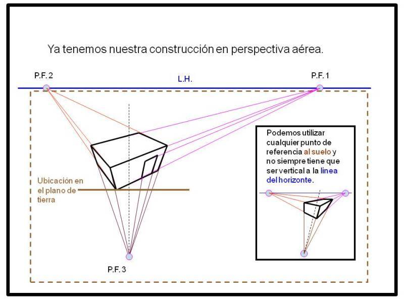

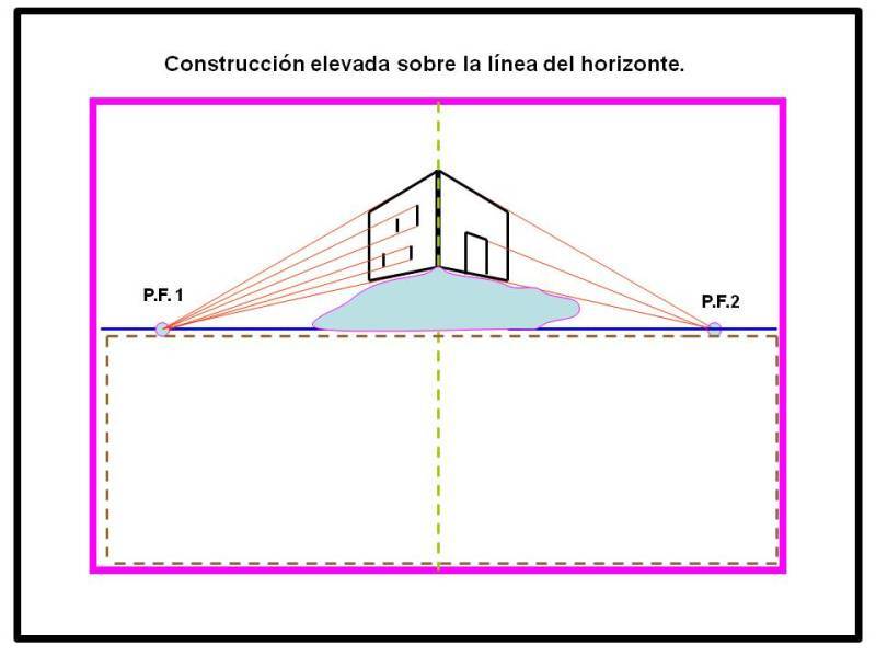

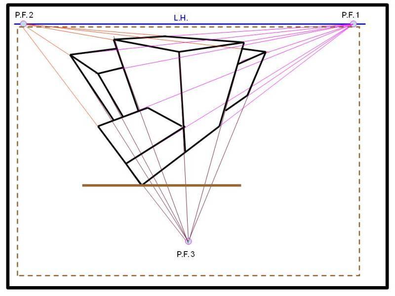

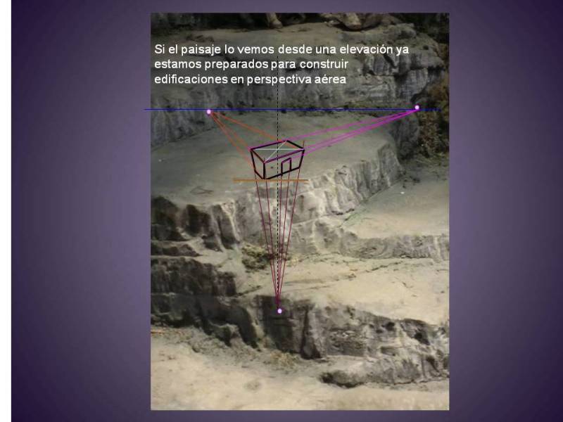

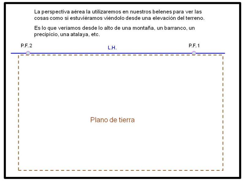

Sin meternos en mucha profundidad, veamos ahora la construcción con perspectiva aérea.
Volveremos a hablar de ella cuando entremos en el tema de la pintura.

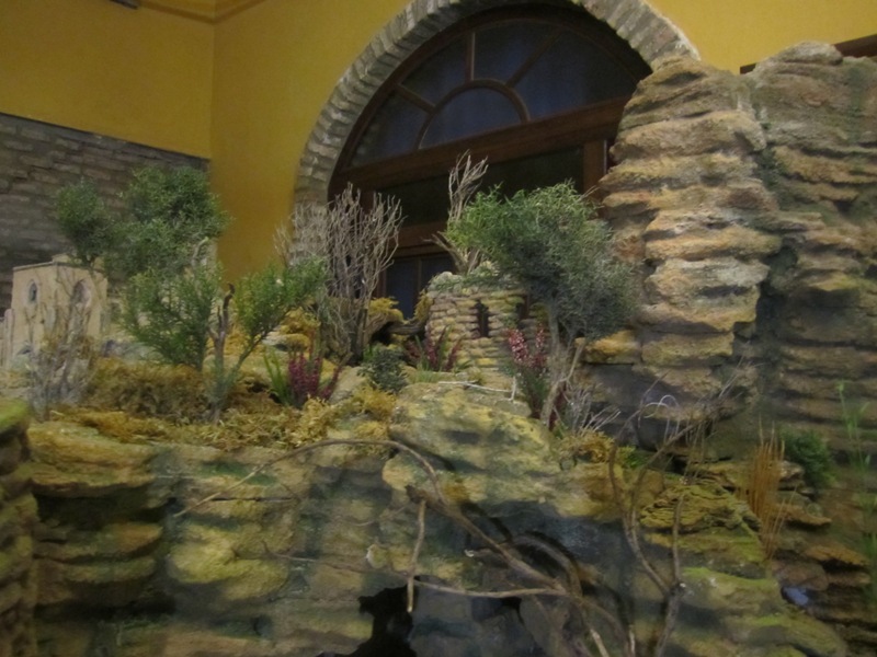

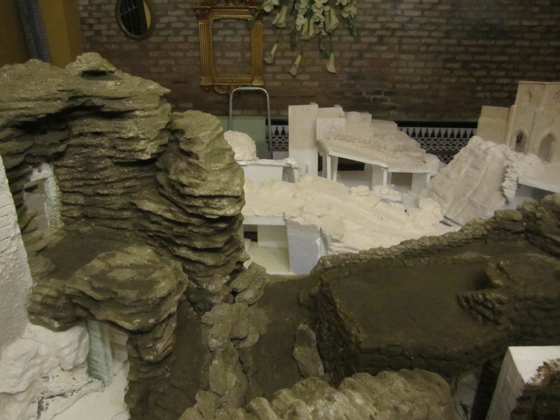

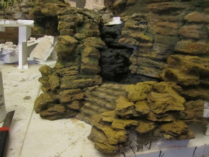

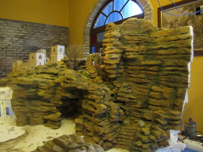

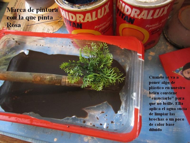

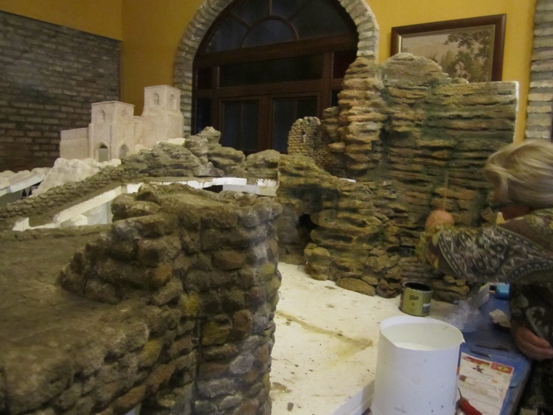

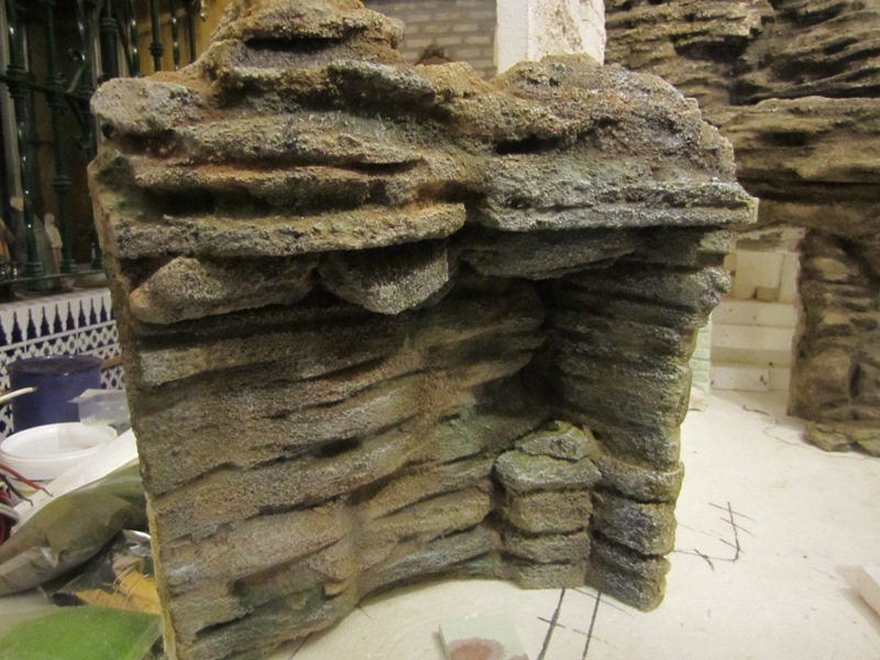

Ahora Rosa le da la base a todas las piezas del primer plano, de color gris-verdoso
Fijaros como al secarse se vuelve mas claro.
A la pieza del arroyo le da la pintura pura, para que con el paso del agua no sea arrastrada.

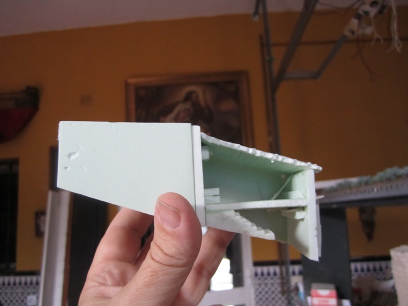

Mientras ella va pintando yo voy construyendo piezas de acento o pequeños detalles.

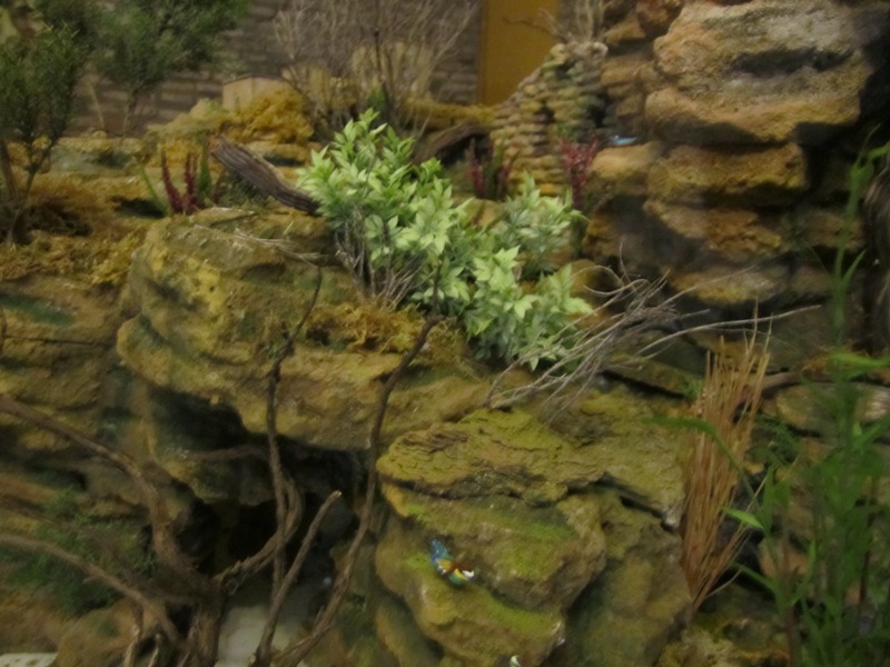

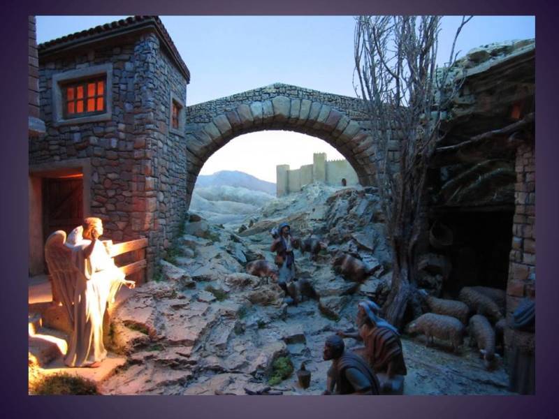

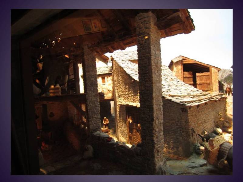

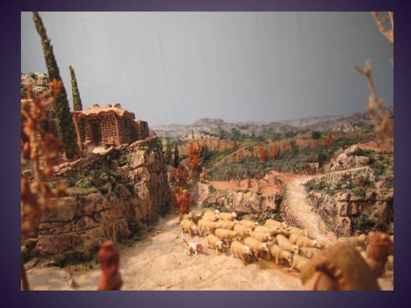

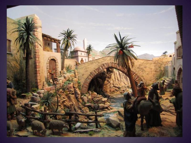

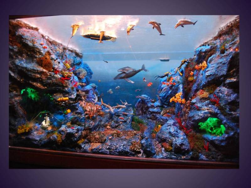

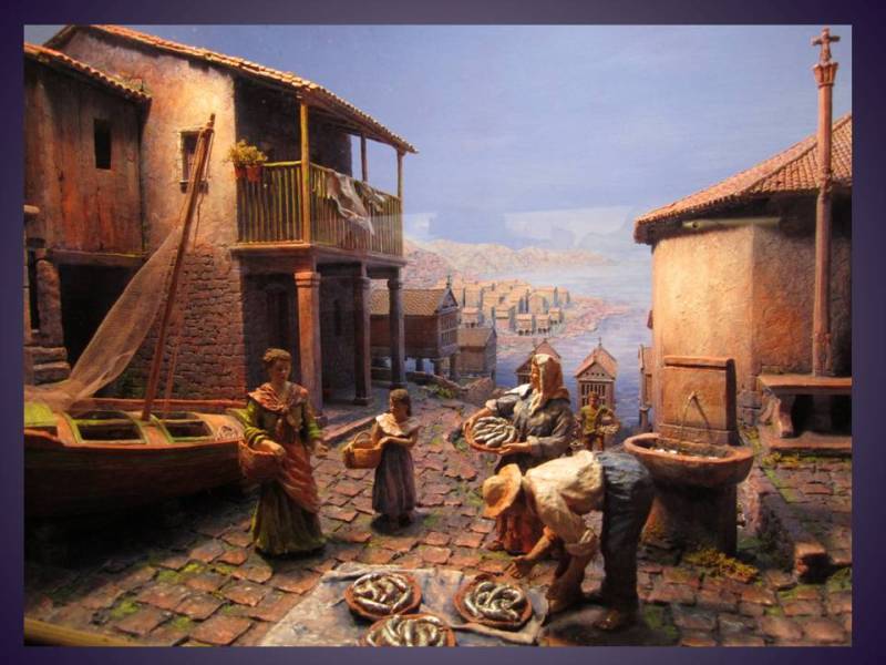

La mejor forma de aprender es ver muchos belenes. Pues eso toca ahora.
Vamos a ver muchos dioramas.
Veréis como aplican la perspectiva para realizar sus trabajos.
Construiremos lo que imaginemos sin ningún problema, debajo del mar, encima de las montañas, en lejanía, etc.
Veremos dioramas de todos los formatos. Algunos caben en una caja de zapatos, con figuras del tamaño de un grano de arroz.

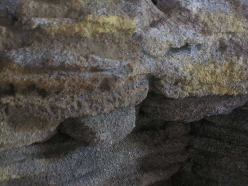

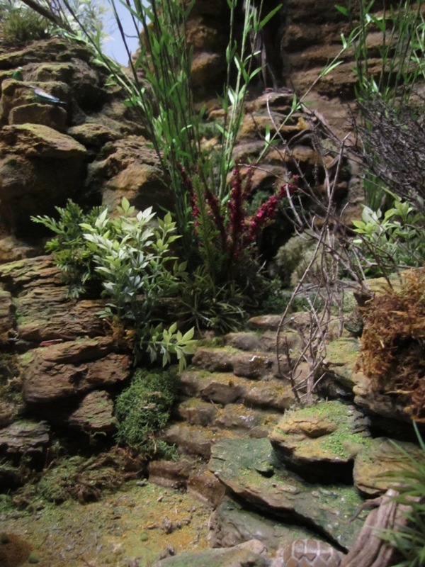

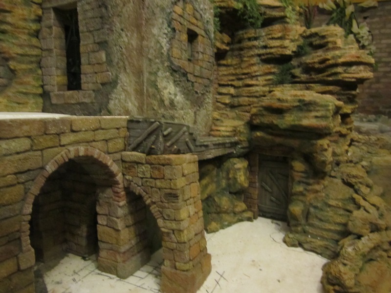

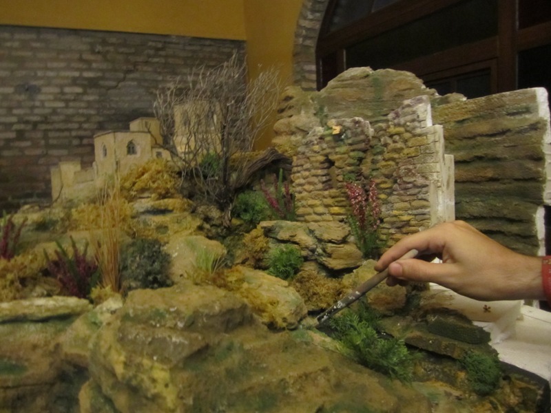

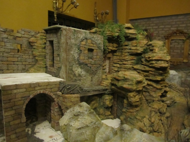

Con la base gris-verdosa completamente seca, Rosa empieza a dar diferentes tonalidades de colores.

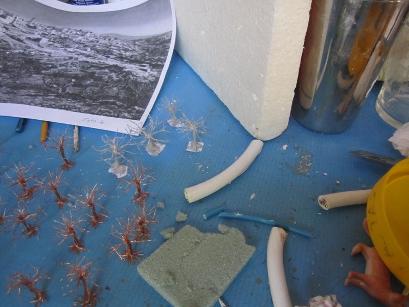

Vegetación de los primeros planos.
(117.jpg)
(118.jpg)
(119.jpg)
(120.jpg)
(121.jpg)
(122.jpg)
(123.jpg)
(124.jpg)
(125.jpg)
Adjuntos 117.jpg (193KB - 262 descargas)
Adjuntos 118.jpg (82KB - 267 descargas)
Adjuntos 119.jpg (141KB - 260 descargas)
Adjuntos 120.jpg (142KB - 260 descargas)
Adjuntos 121.jpg (96KB - 263 descargas)
Adjuntos 122.jpg (146KB - 262 descargas)
Adjuntos 123.jpg (163KB - 258 descargas)
Adjuntos 124.jpg (146KB - 249 descargas)
Adjuntos 125.jpg (202KB - 259 descargas)
