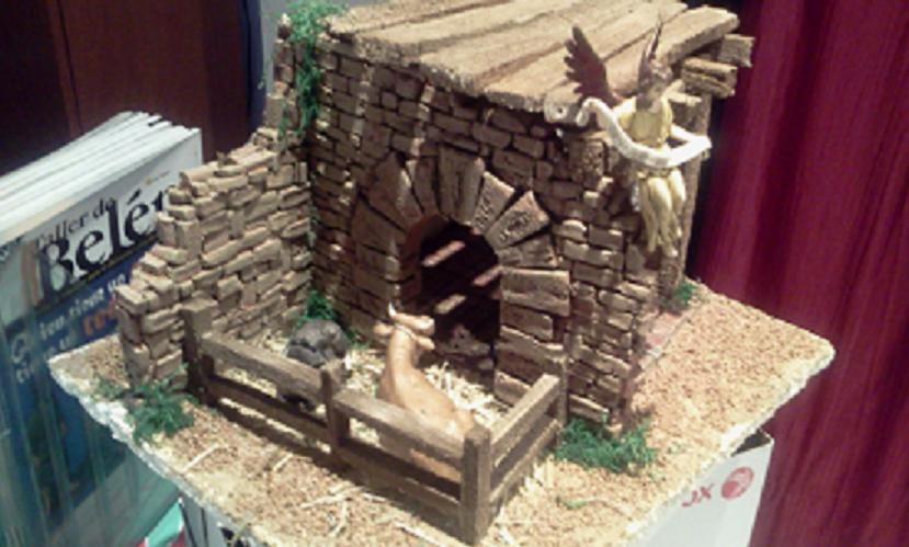

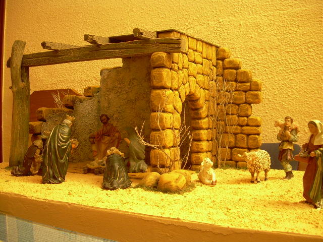

Os cuelgo foto de trabajo basado en el tutorial de Galtxa y el enlace correspondiente del tema en el que he colgado el resto de fotos. Galtxa muchas gracias por el curso "on line" y espero que te guste el resultado.

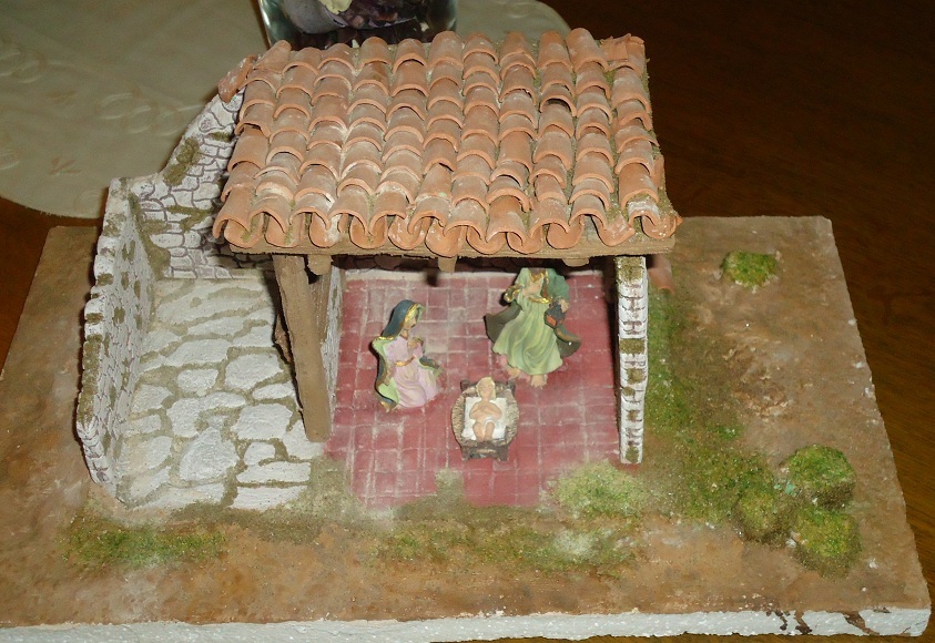

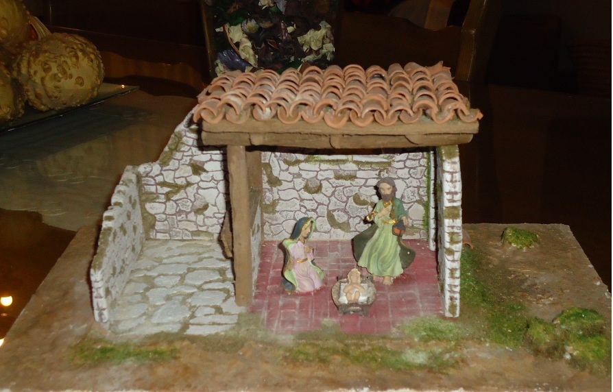

A ver si alguien me dice que estoy haciendo mal... Tengo un portalito medio hecho,estoy pintándolo,como no tenía la pasta adefix he dado aguaplast junto con el siena tostado (que fue el que encontré en un principio) pero ahora al dar la veladura se me va quitando el color base...Eso por qué puede ser? no lo he dado bien?? Que alguien me oriente please.
Gracias.
Segovia
Hola Silvia, a mí me ha pasado algo parecido y, creo que el problema es no haber usado la pasta ADEFIX, que es mucho más dura que el aguaplast. De todas formas, Galtxa es quien te lo puede decir mejor que yo, pues él es quien más utiliza este método. Yo estoy empezando con ello.
A MsSILVIA321 le gusta esto.
Gracias Alcazar,ya he terminado aunque lo he hecho con pinturas ya que las tierras de momento no las he encontrado todas,efectivamente,puede que sea por el aguaplast, tendré que buscar la masa que mejor le vaya....Gracias.
Este es el resultado,aunque parece recién salido de la lavadora....Jijijiji. Espero sacar un cinco raspadillo.
(DSC08542.JPG)

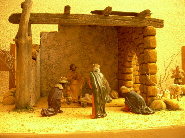

Aqui os dejo la muestra del trabajo.

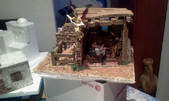

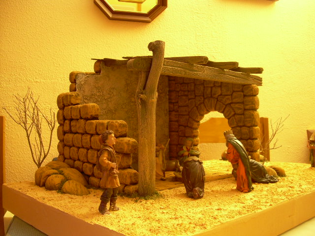

os dejo un trabajo que he realizado siguiendo los consejos de Galtxa espero que guste,saludos

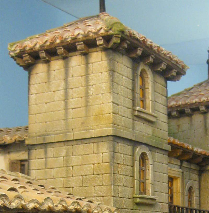

En primer lugar gracias por enseñarnos nuevas técnicas para realizar nuestros belenes. En segundo lugar ENHORABUENA por el Belén de Centro Utrillas Plaza, es algo espectacular. Me gustaría hacerte una pregunta, llevo unos cuatro años haciendo belenes según lo aprendido en este foro y en especial, según las enseñanzas de Emore. Me gustaría saber si tú siempre empleas la técnica que nos muestras en este tema o en algunas ocasiones, por ejemplo, para hacer un muro imitando sillares, lo ejecutas como indica emore en algunos de sus post, esto es, corto el porex de alta densidad ladrillo por ladrillo etc.
Otra curiosidad, la primera foto que aparece en el álbum del Belén de "El Portal del Belén", es espectacular, pero el arco romano ¿está hecho según tu técnica o con sillares independientes y luego pegados?.
Gracias y Feliz Año.
1088
Error. El Belén del CC Utrillas no es de Galtxa (brillante autor de este paso a paso) es obra del "El Portal del Belén" (Krippemanía y Mahuca) aunque algunas de las footos que se ven en el foro sí las realizó Galtxa. Para la última de tus preguntas, seguramente sería mejor que contactases con ellos.

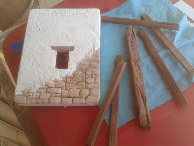

Yo no empleo la técnica de pegar uno a uno las piedras ,para cosas tipo cúpula de Emilio creo que es un buen método ,yo para sillería te explico como hago .
Dibujo los motivos -
Con el cuter y una regla ,paso por las lineas dibujadas .
Con un destornillador ,voy abriendo las lineas de las piedras incluso dando formas .
Golpeo ,o con un poco de aguarrás a pincel seco les paso a cada piedra ,ojo muy poco ,si no se lo come .
Con adefix muy aguado y color ,doy color y textura .
Después diferentes tonos ...sin pasta .
El arco de Utrillas ,les puedes preguntar en su post ,estarán encantados de contestar .o un privado .
Pd : Te pongo una foto de lo que te comento ,no es un belen mio ,pero esta echo como te digo ...este no tiene aguarras
