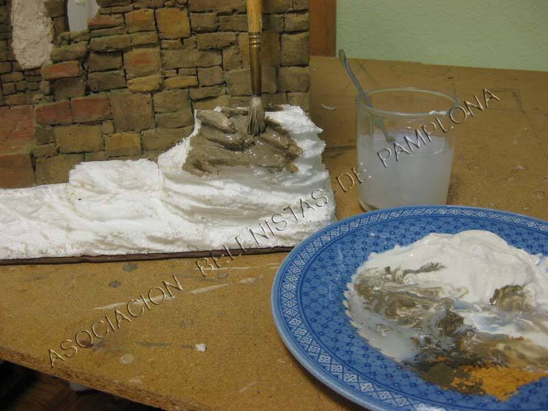

Los pigmentos o tierras- Doy por echo que es cualquier tipo de tierra de cualquier color? Me explico,si salgo a la puerta de mi casa cojo un montoncito de tierra y lo cuelo con un colador...Me valdría o tendría que comprarlo en alguna tienda específica? Hablo de tierras,no de arena de rio (por ejemplo).
Una vez se da la pasta entre las juntas de las baldosas se pinta igual que las baldosas o con el color del agua sucia de los pinceles nos valdría??
Prefiero tenerlo claro,que luego las confusiones nos llevan a malas mezclas y yo en lo de las tierras estoy muy pez (como en casi todo)
Gracias.

MsSILVIA321 - 21/10/2012 22:45 Yo tengo dos preguntas. Los pigmentos o tierras- Doy por echo que es cualquier tipo de tierra de cualquier color? Me explico,si salgo a la puerta de mi casa cojo un montoncito de tierra y lo cuelo con un colador...Me valdría o tendría que comprarlo en alguna tienda específica? Hablo de tierras,no de arena de rio (por ejemplo). Una vez se da la pasta entre las juntas de las baldosas se pinta igual que las baldosas o con el color del agua sucia de los pinceles nos valdría?? Prefiero tenerlo claro,que luego las confusiones nos llevan a malas mezclas y yo en lo de las tierras estoy muy pez (como en casi todo) Gracias. ;)
Hola
Los pigmentos ó tierras llevan un proceso para comercializarlos ,nuestra compañera Chonita ,su marido Javier le recogía tierras del campo ,que luego colaba ..............pero no estamos hablando de eso ,busca una droguería grande y con solera y pregunta por ellas ...baratas ,y duran mucho .
Si las juntas ,mejor ensuciar ,si quisieras pintarlas ,seria mejor mezclar el color con la pasta antes de aplicarlo ...asi resultaría mas fácil ,
Vale! Pero me imagino que habrá de diferentes texturas,colores,no sé,es que no se cómo són....¿Alguna específica o con un color específico? Perdona la preguntadera,pero la que es ignorante....Pues lo es...Y dicen que el que pregunta no ignora....

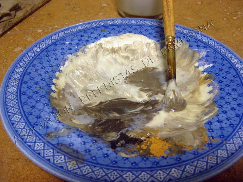

Lo del agua depende ,primero cojo agua con la brocha y deshago un poco de pasta y la voy juntando con las tierras ,ahora , hay quien hace el color base de golpe y lo mezcla todo y luego empieza a pintar ,como te digo yo pinto a poquicos y muchas veces piedra a piedra . Y agua la que coje el pincel .

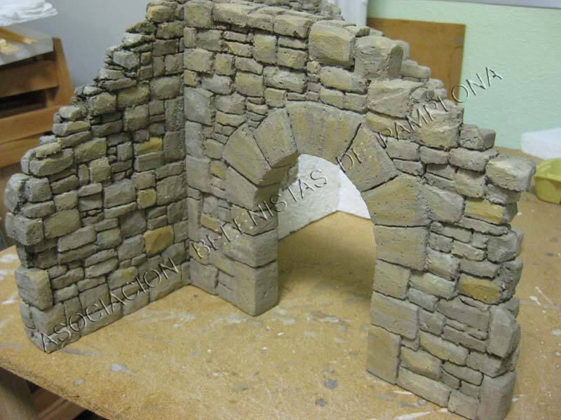

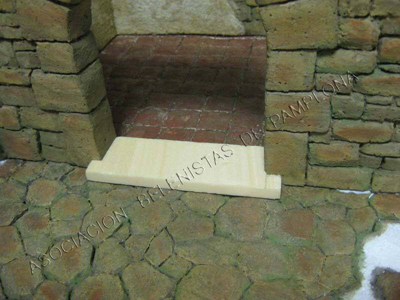

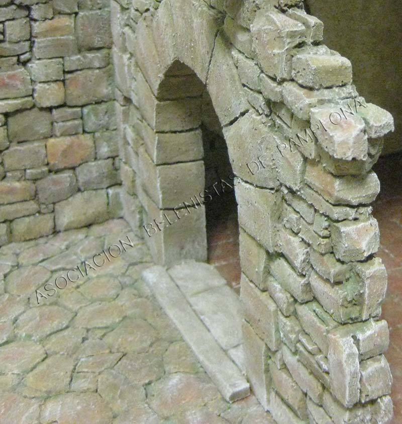

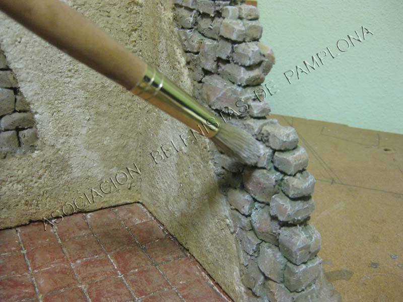

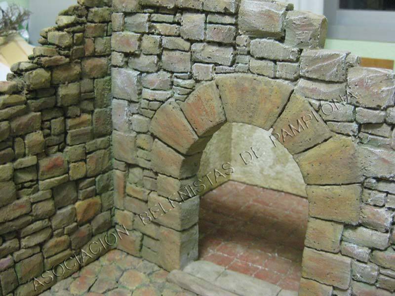

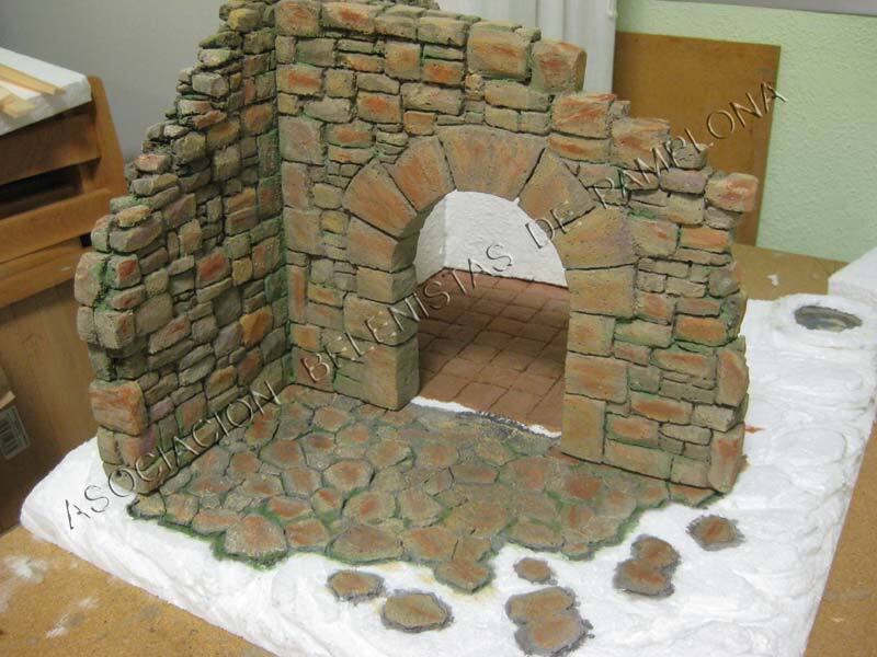

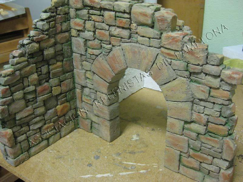

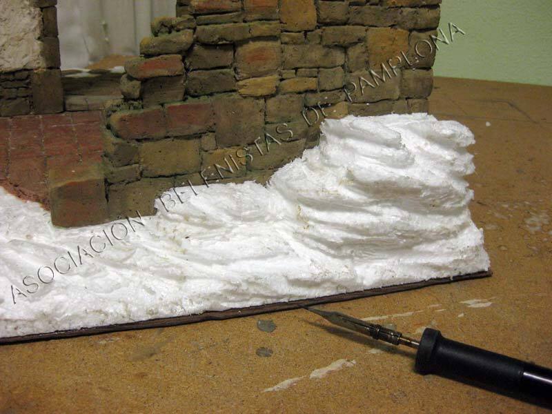

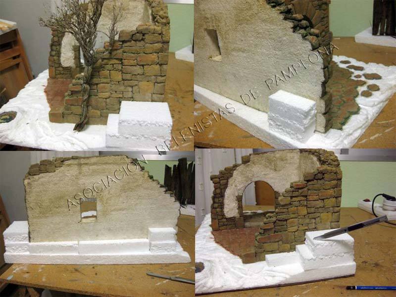

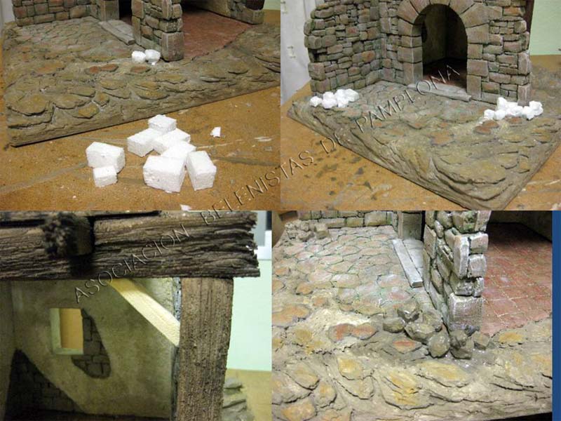

Seguimos ,ya tenemos casi pintado las paredes ,interiores  ,baldosas y lajas .Hay dos formas de hacerlo ,lo comento por que en las fotos esta de dos formas ,todo el proceso de pintado se puede hacer ,habiendo pegado las paredes a la base ´primero pintar y luego lo pegamos ,seria mejor pegar y disimulamos con un poco de pasta las uniones y luego pintaríamos ...como os resulte mas cómodo .
Las primeras fotos se muestra como hacer  un escalón para disimular las uniones entre las baldosas y las lajas ,lo pintaremos del color de las piedras .

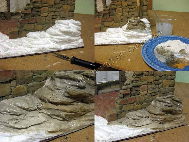

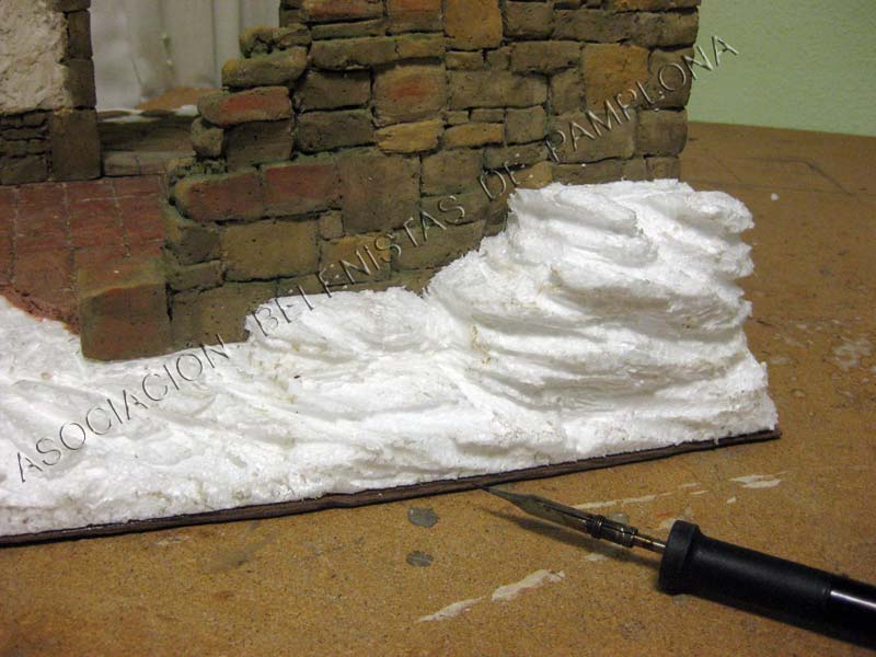

Bueno como comente ayer ,hoy veremos como podemos simular pequeñas rocas y piedras y romper de algún modo las formas planas .El suelo lo hemos trabajado con cúter y soldador ,simulando un suelo rocoso .
En un lateral y por la parte trasera del portal pegamos trozos de porex que nos haya sobrado ,calcular un poco de mas altura ,pues luego lo rebajaremos a nuestro gusto .
Una vez  bien pegados ..mejor de un día para otro ,empezaremos con el cúter a dar unos cortes y simularemos fisuras ó rocas mas ó menos compactas ,eso al gusto ,pasaremos un poco el soldador ,para ahondar y dar forma a las piedras .

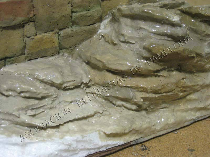

La forma de pintar es la misma ,que para las partes de piedra ,color base  sombra natural ,y sin secar daremos algún tono ocre ,una vez seco ,meteremos algún verde entre las fisuras simulando humedades y asi ...luego cuando seque ,se dará pincel seco .
Os pongo alguna foto ,para que veáis con mas detalle parte del proceso .
Pongo las fotos de de 4en una para no cansar ,este es el formato para charlas .

Lo siento,pero tengo una duda...
Cito:

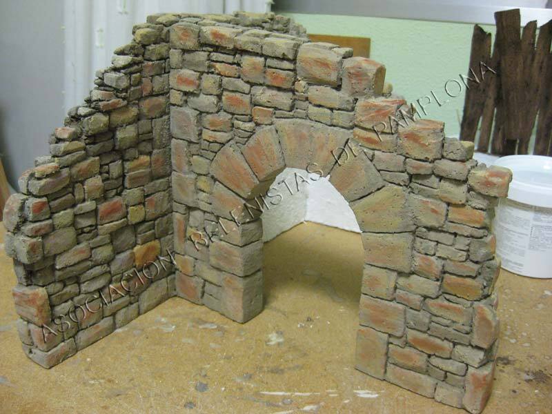

Una vez seco la primera mano ,con poca pasta ó nada iremos dando ligeras vetas a las piedras ,emplearemos tonos ocres ,dar un poco y con el dedo esparcir por la piedra ,proceso que hay que hacer piedra a piedra .
Ahora pregunto,he visto que en las últimas fotos el ocre es el pigmento,es así como se da? me explico,no es pintura sino pigmento lo que se va esparciendo por las piedras? Tanto en ocre como en los colores más terracotas??
Gracias y perdón de nuevo
A JeanPierre y Oriente les gusta esto.
Pamplona - Iruña
MsSILVIA321 - 22/10/2012 23:34 Lo siento,pero tengo una duda... Cito: Una vez seco la primera mano ,con poca pasta ó nada iremos dando ligeras vetas a las piedras ,emplearemos tonos ocres ,dar un poco y con el dedo esparcir por la piedra ,proceso que hay que hacer piedra a piedra . Ahora pregunto,he visto que en las últimas fotos el ocre es el pigmento,es así como se da? me explico,no es pintura sino pigmento lo que se va esparciendo por las piedras? Tanto en ocre como en los colores más terracotas?? Gracias y perdón de nuevo :(
Hola
Toda la pintura que se emplea en este trabajo son tierras ó pigmentos ,salvo cuando lleguemos a la parte del pincel seco ,utilizare Americana blanca ,la nogalina tambien es en polvo .
Soy bastante malo explicándome ,te pongo fotos que se ve mejor ,primera mano sombra natural con pasta ,segunda mas sombra natural con menos pasta y tercero ,con la brocha y un poco de agua mojamos en los pigmentos ,ocres etc y aplicamos en algunas piedras ,pero pinceladas y con el dedo terminamos de darle a la piedra ,una a una .

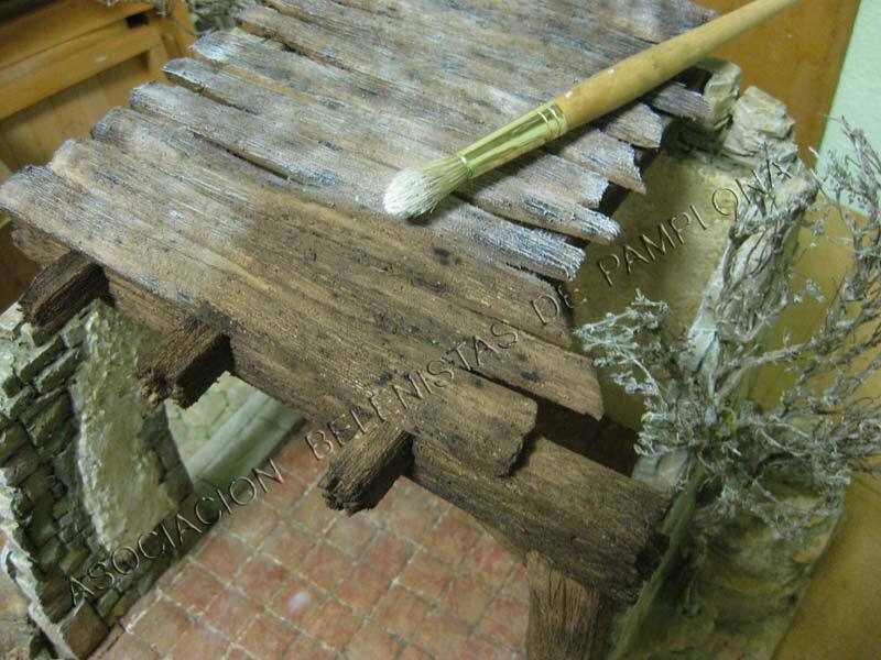

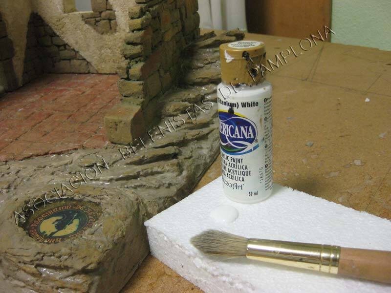

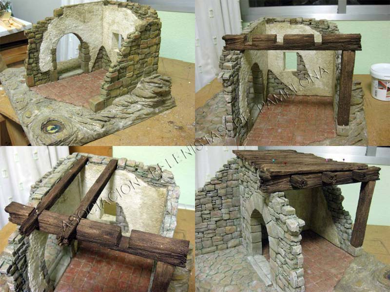

Una vez pintadas todas las partes y manchado los desconchones ,cuando se seque bien ,daremos la técnica de pincel seco .
Con una pintura al agua ,cogeremos una pequeña cantidad ,mancharemos la brocha y quitaremos casi toda la pintura en un trozo de porex que no nos sirva y cuando la brocha casi no tenga nada ,empezaremos a dar pasadas por las diferentes partes de los muros .Lo vereis en las fotos ,como quedan matizados todos los detalles ,cuando ensamblemos las partes de madera haremos la misma técnica
Comenzáremos a ensamblar las vigas .primero por la central y luego la vertical y asi el resto .
Con un poco de cola blanca y lo iremos sujetando con alfileres de los de bola en una punta ,para luego poder quitarlos facilmente y no dejar marcas .
Cuando esten todas las vigas  ,colocaremos el techo ,tambien un poco de cola ,digo lo de la cola pues luego queda transparente y es mejor que el  ceys ,pues el pegamento con el tiempo se cuartea ,solo lo uso cuando necesito pegar algo muy rápido .
Pondremos algunos detalles ,por ejemplo unas piedras caídas cerca de las dos paredes y tambien el brazo que sujeta la viga central con la vertical ,para pintarlos usaremos el mismo método que para las maderas y las piedras .Este paso se me a colado   ( Hacerlo antes de dar el pincel seco ) .

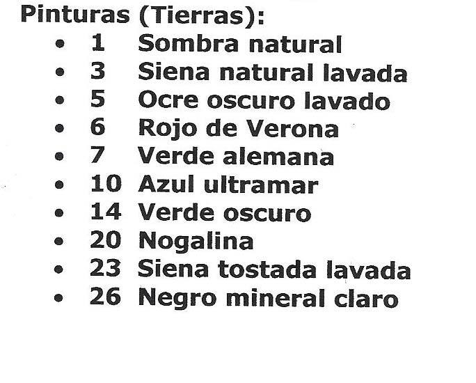

Saludos Galtxa, no quería entrar hasta que terminases, pero tengo una pregunta..
¿Que colores de tierras seían los necesarios para hacer los distintos tonos de pintado..?
Anticipadamente Gracias..
Recibe un cordial Saludo..

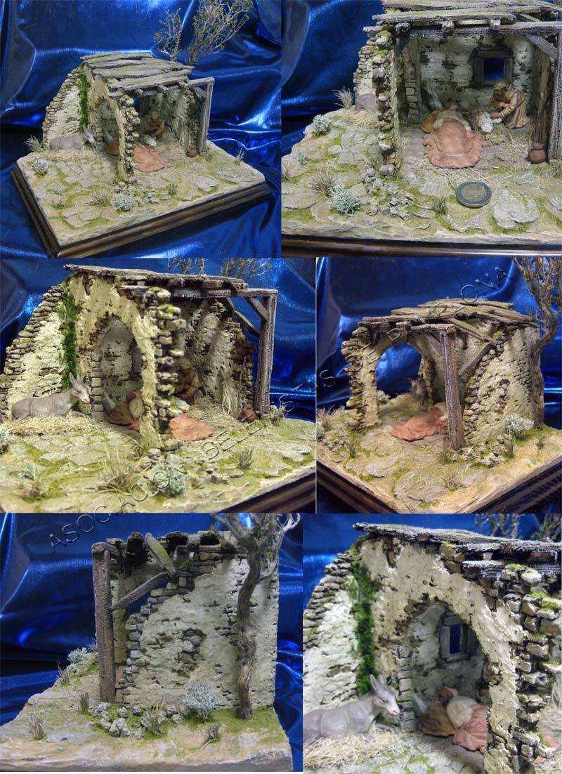

Vamos a vestir nuestro trabajo .

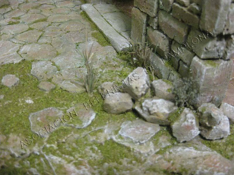

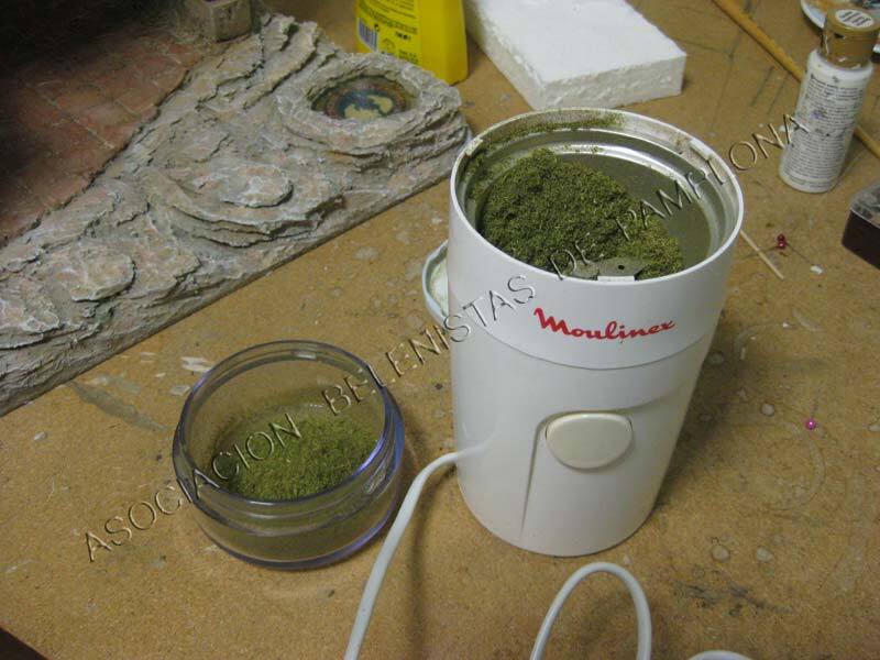

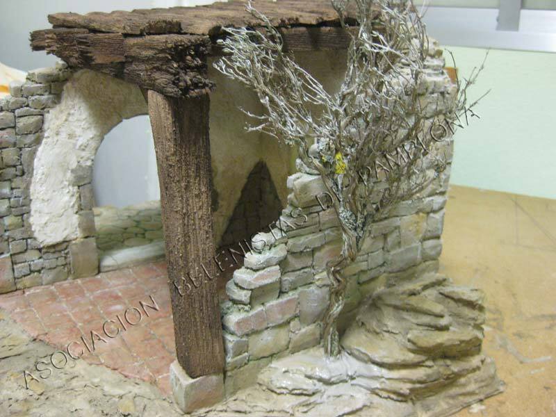

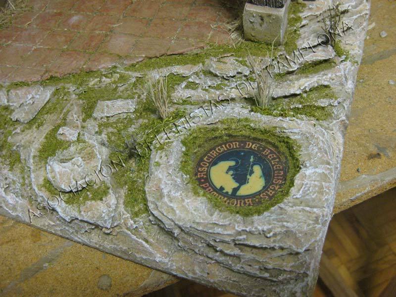

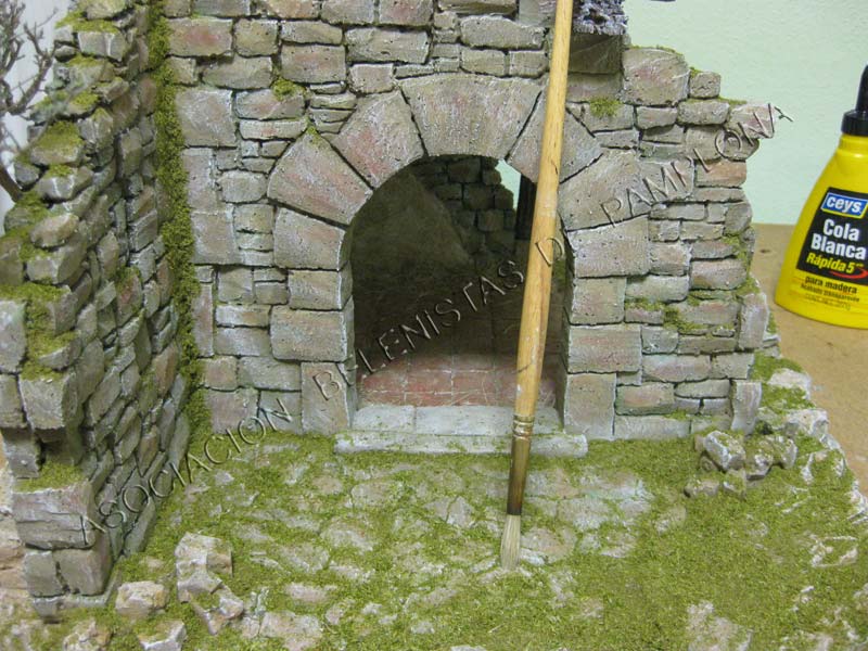

Una vez terminado todas las partes de pintura ,pasamos a la parte de vegetacion ,importante en todos los belenes ,para recrear lo mejor posible el entorno .
Con una rama de tomillo ,a veces colocamos dos ,una en el lateral que se ve en la foto y otra en la pared izquierda ,por la parte de atrás ..que sea acorde con el tamaño del trabajo ,ni un bonsái ni una tan grande que tengamos dificultad al guardarlo . Haremos un agujero en el porex y con cola blanca pegaremos ,disimulamos la unión con un poco de musgo .

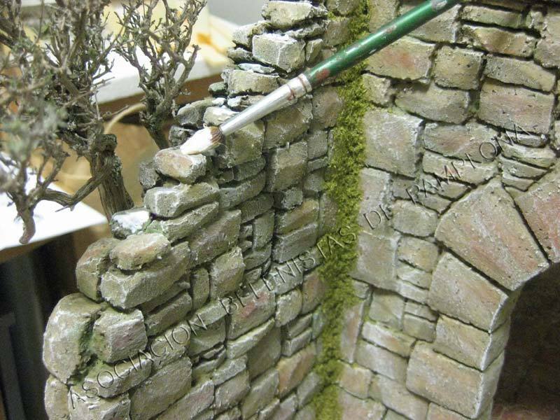

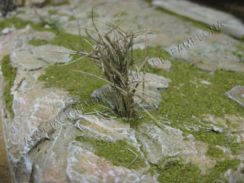

 Cojeremos musgo unos días antes ,dejaremos que pierda la humedad y con una tijera cortaremos el pelo hasta llegar a lo marrón ,lo echaremos en un molinillo y trituramos ,guardamos en un bote .
Con un pincel vamos dando cola blanca en las partes que por lógica puede haber mas humedad ,esquinas ,piedras ,partes del suelo .Con los dedos espolvoreamos el musgo picado ,donde hayamos dado cola ,y lo dejamos ,que seque la cola .
Una vez seca ,con una brocha ó simplemente soplando retiramos el musgo sobrante .
Crearemos pequeños espacios ,con ramas pequeñas de tomillo ,algún tipo de hierba seca ,y alguna vegetacion pequeña para simular matas ,a ser posible que no tenga hojas grandes .
Mañana lo rematamos .

nonsei - 25/10/2012 19:54 Saludos Galtxa, no quería entrar hasta que terminases, pero tengo una pregunta.. ¿Que colores de tierras seían los necesarios para hacer los distintos tonos de pintado..? Anticipadamente Gracias.. Recibe un cordial Saludo..
Hola
Los nombres me imagino cambiaran de un fabricante a otro ,te pongo la relación de los mas usados aqui en Pamplona .

He vuelto a leer los pasos y...A la madera no se le da ninguna veladura?? Se queda pintada tal cuál?
Con una pintura al agua ,cogeremos una pequeña cantidad ,mancharemos la brocha y quitaremos casi toda la pintura en un trozo de porex que no nos sirva y cuando la brocha casi no tenga nada ,empezaremos a dar pasadas por las diferentes partes de los muros .Lo vereis en las fotos ,como quedan matizados todos los detalles ,cuando ensamblemos las partes de madera haremos la misma técnica .
Lo había puesto , en esta foto que te pongo parece que hay mucho blanco ...............pero luego baja mucho el pincel seco y da ese aspecto envejecido .

Galtxa, yo también utilizo la picadora para el musgo pero ¿porqué eliminas lo marrón? yo lo dejo y da diferentes tonalidades que no quedan mal
Pamplona - Iruña
 Hola

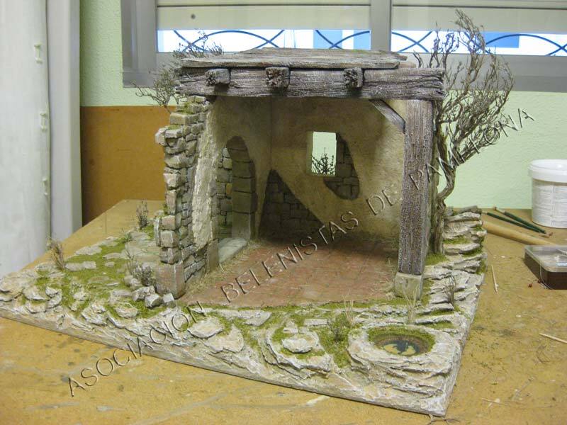

Bueno esto toca a su fin ......
Una vez que la cola se a secado ,con el pincel ó soplando retiramos el musgo sobrante ( Salva  algunas veces tambien aprovecho todo ,depende para donde ) ,podríamos dar por terminado el portal .
Bueno como comente en el primer post ,este es el trabajo que realizan los alumnos de primer nivel en los cursos de la A.B.Pamplona .
En este trabajo no se incluyen figuras ,para estas medidas unas figuras de 13cm irían bien ,si las colocáis no olvidaros de hacer la peana de las figuras cuando estáis dibujando el suelo de baldosas .
Soy de la opinión que el futuro de las asociaciones pasa por la formacion de nuevos belenistas ,de nada sirve ser " Unos maestros " si esa sabiduría se va a la tumba contigo .
Se esta empezando en muchas asociaciones a tomar conciencia de esto ,Sevilla ,Getafe etc ,solo desde aqui mucho animo a todas, es el futuro .
Para los nuevos belenistas de hogar ,pues solo os pido que tengáis mucha paciencia y practiquéis la técnica ,con el tiempo algunos mejoran .

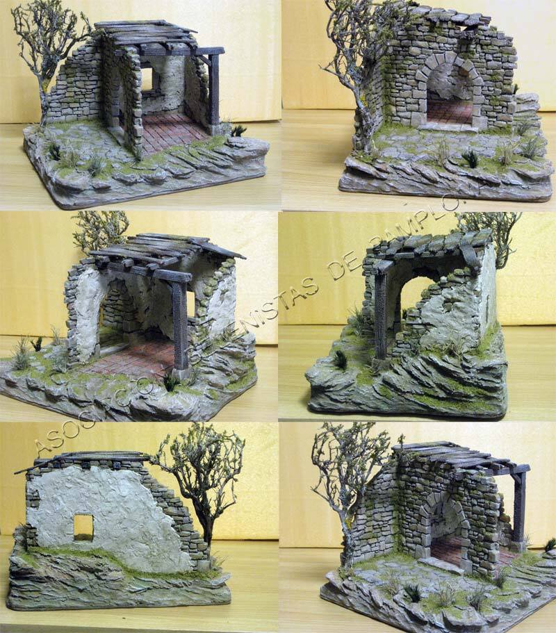

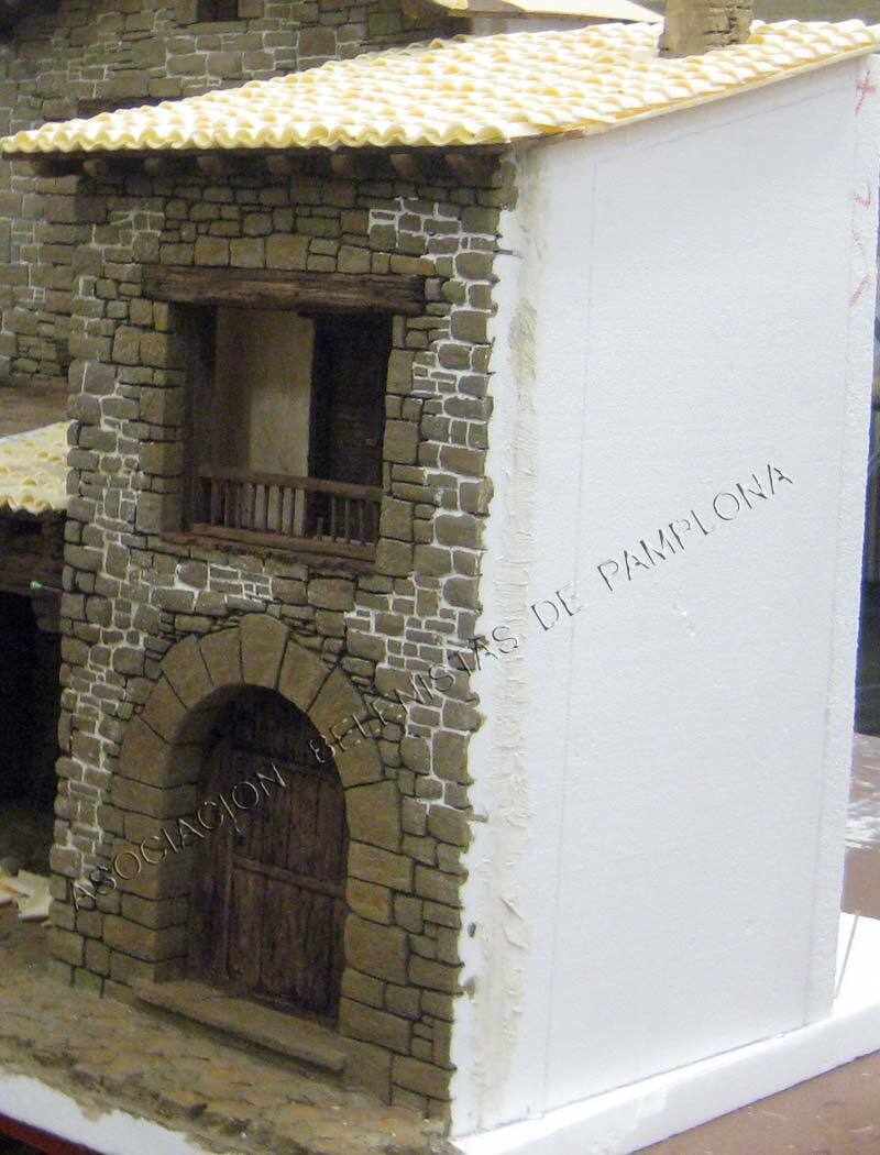

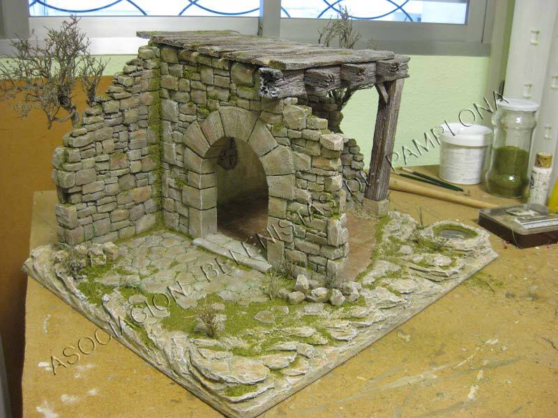

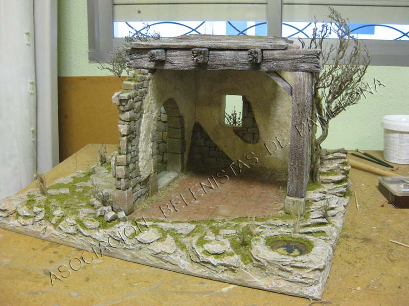

Como os comente al principio os pongo unas fotos de este portal ..pero al 50 % de medidas ,un regalico para mi mejor amigo belenista y el otro  para una amiga muy buena persona y muy buena forera .

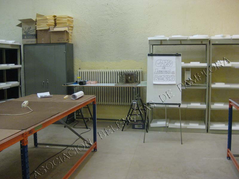

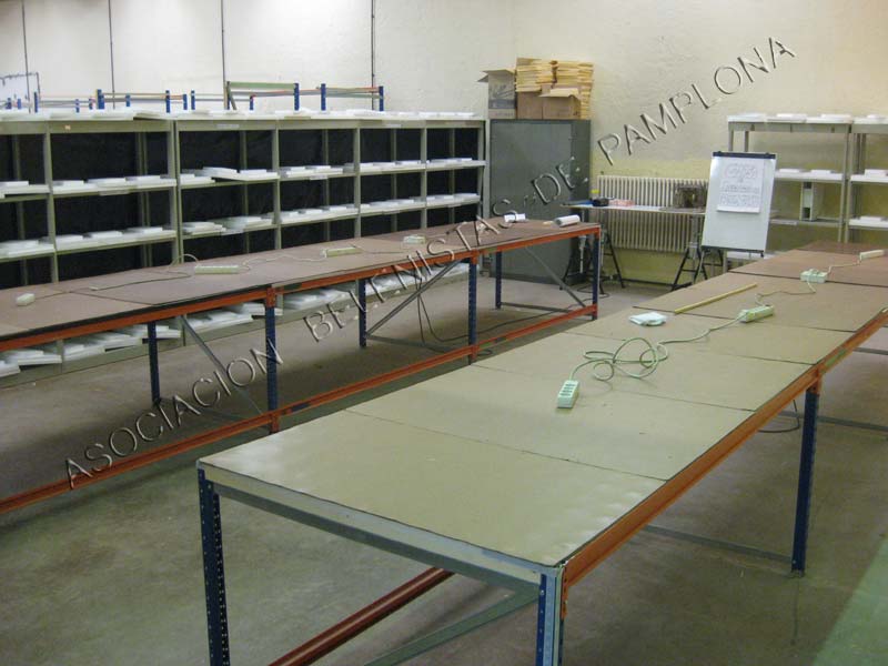

Pd : Pongo alguna fotillo mas del campo de operaciones de nuestro local .

Así es ,este año teníamos 125 personas apuntadas ,todo un reto ,pero hay que decir que la respuesta por parte de nuestro asociados fue muy buena ,nada menos que 36 monitores voluntarios .
Solemos dar alguna clase mas ,pues entre los días que hay festivos ,entre tando día , algún día no pueden y nuestro lema es ,  que todo el mundo pueda llevarse a casa su portal terminado ,salvo fuerza mayor .
No hay mayor satisfacción que ver la cara de alegría de la gente ,que vino pensando que el -ella ,eran unos negaos para esto y ven que es posible ,que todo el mundo saca ese artista que lleva dentro .
