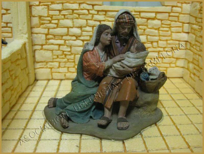

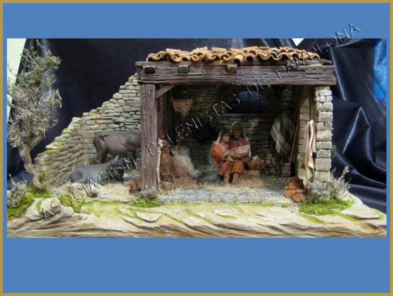

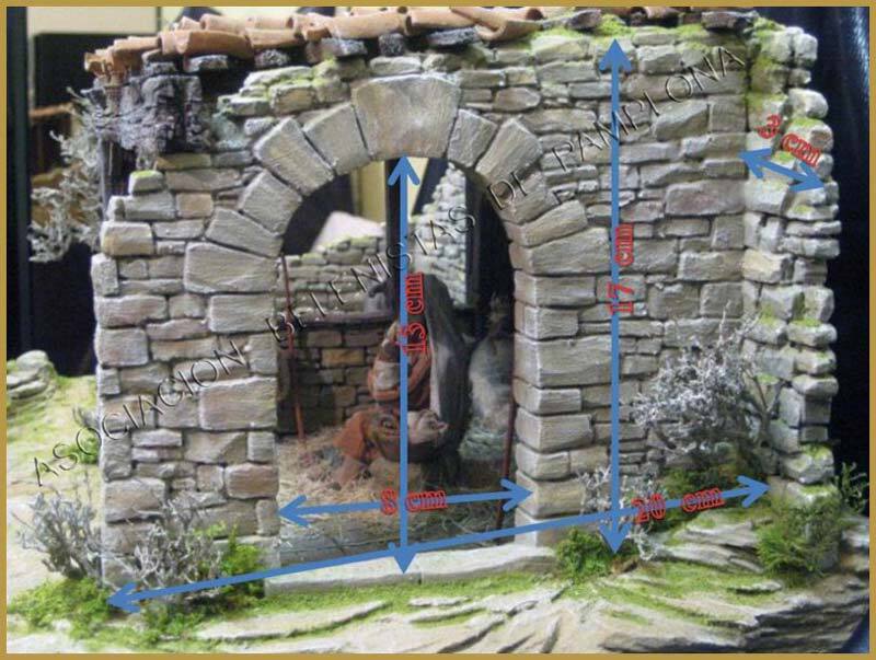

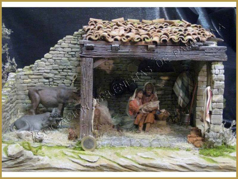

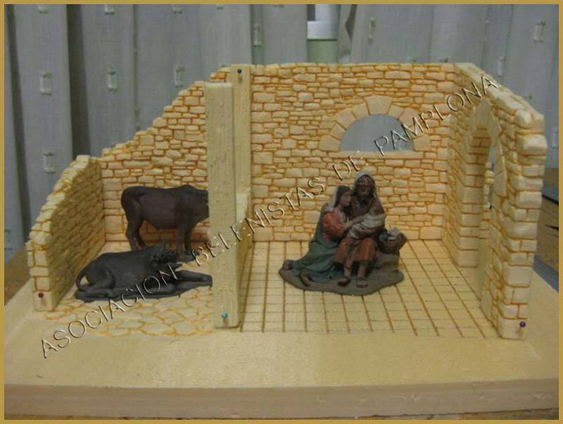

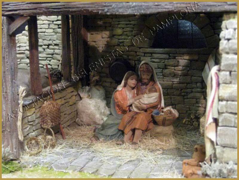

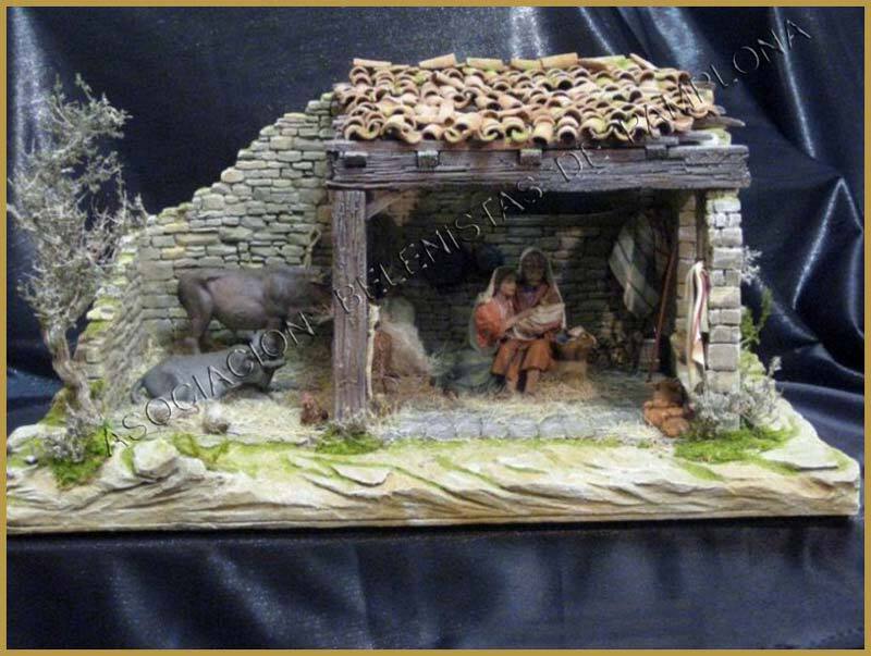

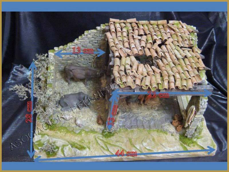

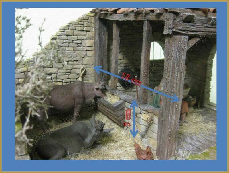

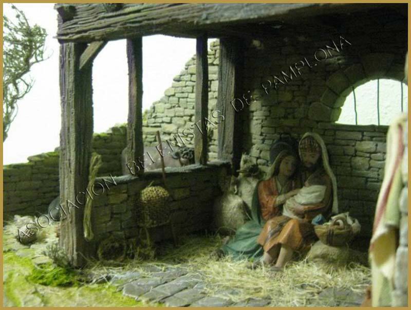

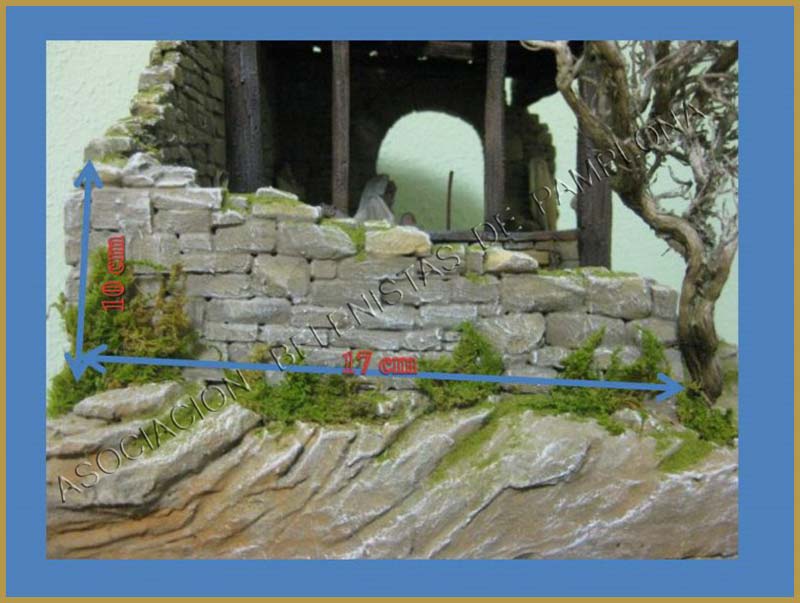

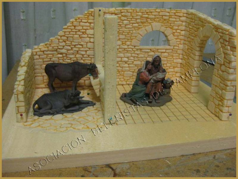

Una vez que sabemos ,los materiales y herramientas básicas ,y algo de técnica ,vamos a poner en practica lo aprendido .
Vamos hacer una variante del portal del cursillo ,puede que sea mas valido para casa ,sobre todo para los que ponéis los animales .
Este trabajo esta todo hecho en porex extruido ,pero vamos con el que tengáis a mano .
En  Navidad quiero  ver algún trabajillo de estos en alguna casa .

Cuenta con que por lo menos, de mi parte, vas a ver algo con esta técnica. En el tríptico que estoy haciendo, he hecho una parte con escayola, otra con corteza de pino y la tercera parte, la central además, está hecha de este modo.
Entrando en aquellas cosas que da el ir avanzando en esto, qué diferencias (a parte del precio ) encuentras para trabajar con un porex u otro?
¿Qué aconsejas poner en el interior para que no transparente el porex?¿escayola?¿papel de aluminio?

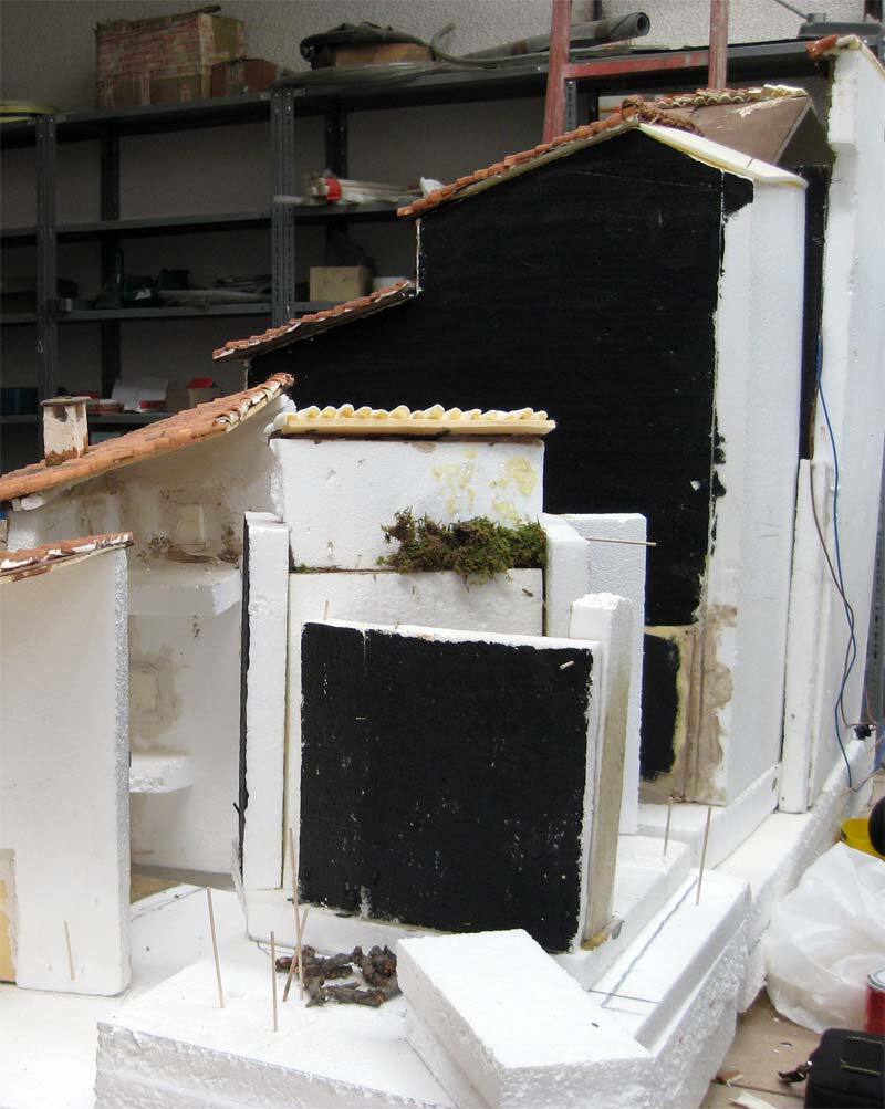

Hola Salva
Tu ya eres perro viejo en esto ,lo decía para la gente que empieza .
Particularmente ,maderas : porex extruido .Suelos , fachadas ,montañas : expandido densidad alta 30 .Pero como en todo ,el precio es parecido y según donde el extruido hasta mas barato ,resumiendo cuestión de gustos y sobre todo costumbre de trabajar con uno u otro .
Las partes que se ven ,hay que darle bien la textura y el color ,sobre todo en las hendiduras de las piedras .
Por la parte trasera ,yo pinto todo de negro ,pues cuando metes luces para evitar sombras en el celaje ,puede salir luz de las fachadas ,todos los interiores los ilumino con led ,de los que hay que poner de tres en tres y llevan pegamento ...todo un invento ...rima y todo .

Estimado Galtxa:
Como siempre MARAVILLOSO y muy gentil por tu parte las enseñanzas que nos estas dando a los que como yo, estamos empezando en esto y ya un "poquito avanzados", gracias a personas como tú. Con toda seguridad haré una copia de este último trabajo que nos muestras, al igual que hice con el Belén Express, que ya estará pronto colocado en el escaparate de una optica.
Con respecto a la pasta para pintar y cubrir, te comento que ultimamente estoy utilizando PINTURA DE REVESTIMIENTO DE PAREDES la que viene con arena ya mezclada, la duluyo con agua para hacerla blanda y me queda de maravilla, a la vez que pinta cubre, proteje y ENDURECE el corcho de bolitas. De esata forma no necesito escayola, yeso u otros pegamentos, además suelo mezclarla con pintura de color y ya tiene el color base dado. No se si lo habrás probado, pero a mi me funciona.
Sólo me queda una pregunta: de que tamaño son las figuras?

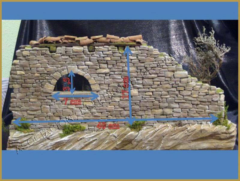

Estimado Galtxa:
Me podrías decir que colores utilizas para pintar los muros de este último portal.
Gracias por adelantado.
Recibe un saludo desde Gran Canaria.
Me da la impresión de que es para figuras de 10cm (lo digo por el alto de la puerta),para figuras de 12 creo que 13cm es algo justo...
Yo intentaré hacerlo aunque creo que para este año es algo justo y seguro que no para el portal que si nó el jefe no me dirige la palabra en todo el año que resta .Además,tengo localizados ya los pigmentos,poquito a poco...

Hola
La pintura de revestimiento ,nos la mostró  nuestro compañero del foro Arturo ,con un rendimiento muy bueno ,todo el que la usa esta encantado ,además al mezclar con color si tienes el color base ,pues mejor ,ya comente al principio que si ya usáis un tipo de pasta ó otra cosa para dar textura ,pues seguir ,solo muestro otra opción .
Te contesto ya por aqui ,las figuras del segundo portal ,son de J.Luis Mayo 11 cm .

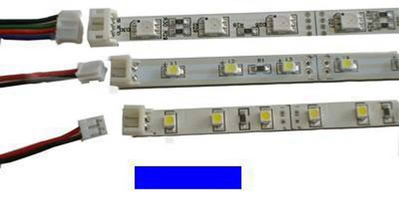

En cuanto a los led's, dónde se pueden encontrar? no los había visto hasta ahora

Los led necesitas un transformador ,pero es muy buena solución ,nos van a dar un cursillo este año en A.B.P .
Mira por internete ,y vives en Barcelona ,en una tienda de electrónica ,hay que poner de tres en tres .
http://www.miniinthebox.com/es/tiras-led_c4653/todo-2?gclid=CM_67oXNs7MCFU3HtAodVFcAlQ&currency=EUR&litb_from=paid_adwords_search

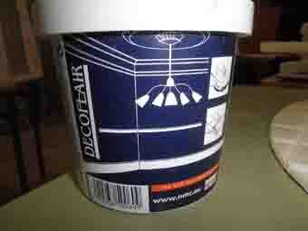

Hola Antonio.
Perdona que haya tardado tanto en ponerte la foto del bote de pasta ADEFIX. Como te decía en el último privado, yo lo encontré en Leroy Merlín; se llama el bote DECOFLAIR. Se utiliza para pegar decoraciones de poliestireno. Viene en botes de 1 Kg
Espero que con la foto te sea más fácil
