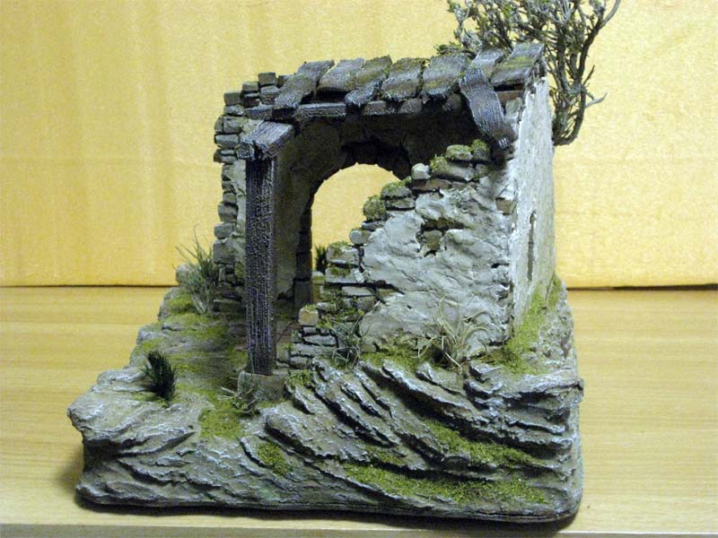

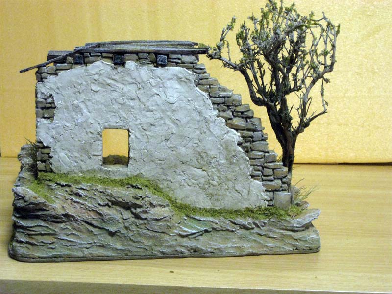

Si que le hago algún desconchón mas si es primer termino ....lo importante es que a la hora de darla ,no queden esos golpes de llana con si la llana tendría metro y medio ,suelo darlo liso y luego con la brocha ...cuando seca un poco le doy unos golpecicos ...para que levante y queden imperfecciones y simular desconchones .
(IMG_3305.jpg)
(IMG_3304.jpg)

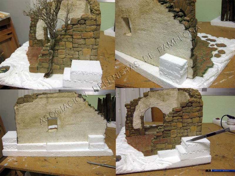

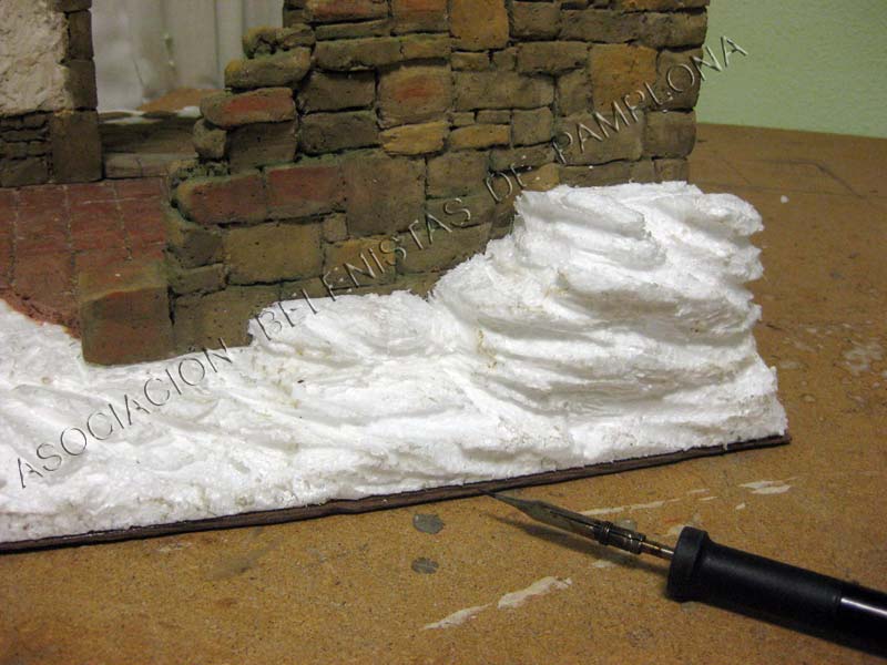

Buenas tardes a mi lo que me gustaria es ver como s e han hecho las rocas ..............gracias
Pamplona - Iruña
Memen - 20/1/2013 15:24 Buenas tardes a mi lo que me gustaria es ver como s e han hecho las rocas ..............gracias
Hola

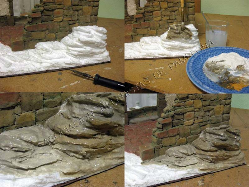

Encima de la plancha que utilizamos de base vamos pegando trozos de porex ,después les damos las formas ,según el tipo de roca que queramos simular .
Te pongo fotos del principio .

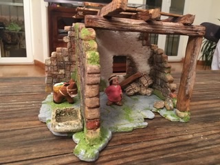

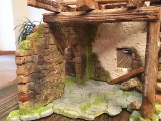

Gracias a Galtxa y este tutorial ya tengo mi portal terminado. Gracias también a Lola Temprado y a Modellismo Fantasy. Es mi primer trabajo, pero no será el último.
(1E636C4A-FD9C-4B90-B7AA-984FEABF9A11.jpeg)
(8E1809C4-80AE-42A5-94E3-AC95B79A073E.jpeg)
