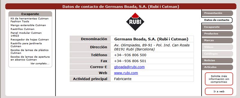

RUBI [800x600].jpg (58KB - 355 descargas)Hola soy nuevo en esto y lo primero que quiero hacer es una cortadora y esta esta bien, con la info de jeremfer y la traduccion de salva me he puesto manos a la obra, he puesto cada texto en su sitio y lo he subido a un album [url]http://foro.belenismo.net/photos/photo-thumbnails.asp?albumid=2228&photoid=55896 espero les sirva, saludos desde La Mancha
pd. tengo las imagenes con mas calidad si las necesitais las subo en un rar a un servidor (no se si eso se puede hacer en este foro) ya me direis
