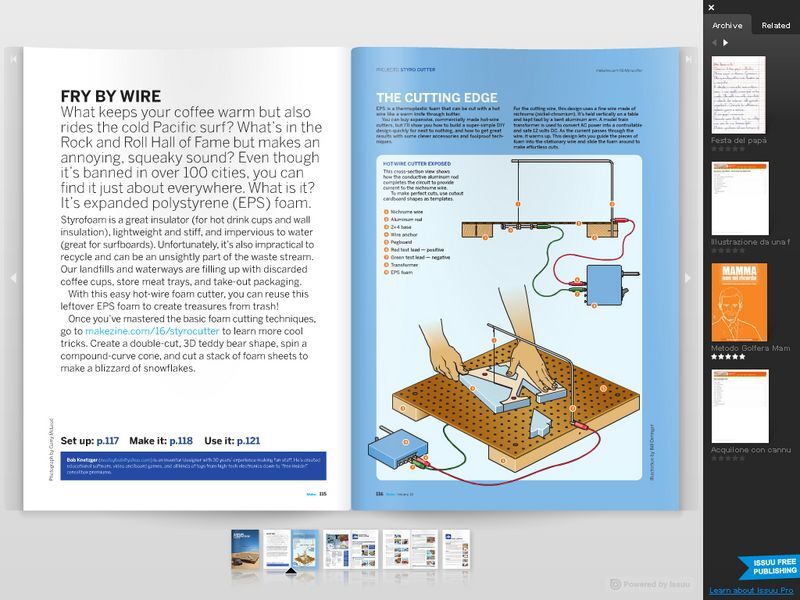

Para que no se diga que todos hemos hecho el zángano con este post, me he currado la traducción para aquellos que tengan problemas con el idioma y estén demasiado metido en las vacaciones, las tumbonas, el tinto de verano y las terracitas plagadas de chipirones, gambas, calamares y pescaíto frito :D :D :D
El complemento perfecto al fantástico post abierto por jeremfer.
Un saludo a todos
INTRODUCCIÓN
¿Qué mantiene tu café caliente, pero también guarda el frío polar? ¿Qué está en el Pasillo R'n'R de Fama, pero también hace un sonido molesto y chillón? Incluso aunque esté prohibido en más de 100 ciudades, puedes encontrarlo más o menos por todas partes. ¿Qué es? El poliextireno expandido (EPS).
Styrofoam es un gran aislante (para tazas de bebida calientes y para el aislamiento de paredes ) consistente y de peso ligero, impermeable para beber (y de grandes dimensiones para planchas de surf). Lamentablemente. Es también poco práctico de reciclar.
Nuestros arcenes y vías fluviales están llenos de, tazas de café desechadas y de  bandejas de carne.
¡Con este cortador de espuma de cable caliente, puedes reutilizar estos restos de EPS para crear tesoros desde la basura!
Una vez que hayas dominado las técnicas básicas para cortar espuma, para aprender trucos más avanzados, ve a makezine.com. Crea un doble corte, la forma de un osito de felpa en 3D, haz cortes circulares, y corta un montón de hojas de EPS para hacer una ventisca de copos de nieve.
El EPS es una espuma de plástico térmico que puede cortarse con un cable caliente como un cuchillo caliente corta la mantequilla.
Puedes comprar muy caro, una cortadora hecha en serie, pero yo te mostraré como construir una cortadora, de una forma muy simple y rápida, además de como conseguir grandes resultados con algunos accesorios inteligentes y técnicas infalibles.
Para este diseño de cortadora caliente se usa un cable fino hecho de nicron (mezcla de cromo y níquel). Se sostniene verticalmente sobre una base manteniendo tenso el cable con un brazo de aluminio con cierta inclinación.
Usaremos un transformador (modelo ibertren o similar) para convertir la corriente alterna en una corriente continua controlable y segura de 12 voltios. Cuando la corriente pasa por el cable, este se calienta. Este diseño te deja dirigir los trozos de EPS por el cable inmóvil y deslizar la espuma alrededor para hacer cortes a tu antojo.
FOTO DEL CROQUIS...
CORTADORA DE CABLE CALIENTE AL DESCUBIERTO
Esta vista de corte transversal muestra como la barra conductora de aluminio completa el circuito para proporcionar la corriente al cable de nicron.
Permite hacer perfectos cortes, usando formas de cartulina como plantillas.
1.    Cable de nicron.
2.    Barra de aluminio
3.    Base de 2X4.
4.    Anclaje
5.    Pegboard
6.    Testeador de prueba rojo - Positivo
7     Testeador de prueba verde - negativo
8.    Transformador
9.    EPS espuma.

No me he entretenido en sacar las fotos, de hecho, no sé si podría extraerlas directamente del PDF original, con lo cual, os lo curráis vosotros ^^

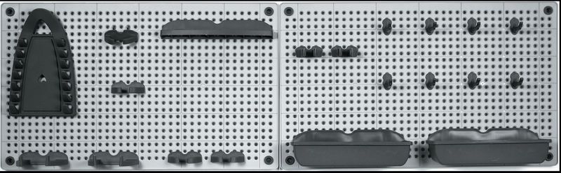

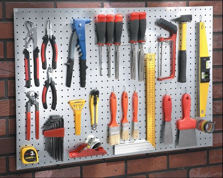

Una cosa. Tengo todos los materiales excepto el tablero agujereado ¿alguien sabe donde lo puedo encontrar? He ido al Leroy Merlin y no saben ni de qué les hablo... la verdad es que es un poco complicado explicar lo que busco...
"Esteeee... si hombre, una especie de madera, pero que es como de cartón prensado y llena de agujeros..." nada, el hombre como el que oye llover...
3949
En ferreterías industriales donde venden bancos de herramientas y estanterías, tienen estos paneles perforados en varias medidas, los utilizan para colgar herramientas y todo tipo de utensilios, en fin......que tienen varias aplicaciones como expositores.
Gracias Salva por la Traducción y a José David por el dato de los paneles perforados

675
Sant Boi - Barcelona
ESO ES!!! probaré en Bauhaus a ver qué encuentro.
Lo que pasa es que los paneles estos que se utilizan para armarios de herramientas, suelen ser metálicos. Igual eso produce cosquillitas a la hora de cortar ¿no?
Si no, también está la opción de comprar nosotros un tablero del material que queramos y perforarlo...
Saludos!!!
Los puedes buscar por Paneles perforados o exhibidores de panel perforado, paneles para herramientas, panel acústico perforado de madera.... http://www.interempresas.net/Ferreteria/FeriaVirtual/ResenyaProduct... o hacerlo uno mismo... Salute

Caray jeremfer... eres una máquina...
Ayer busqué en google, pero ponía: "Panel con agujeros" parece que cambiandolo a "Panel perforado" es mucho mejor.
