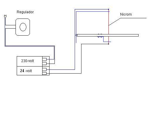

Si pones en buscar (maquina de cortar porexpan) tiene que haber bastante información, pero si quieres sube una foto de tu maquina y sobre la foto te dibujo las conexiones. No sé como estamos así a estas alturas.....yo creía que habías aprobado el curso de electricidad, jeje.

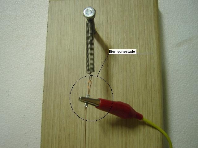

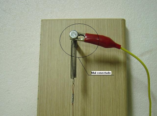

Vamos a ver Ángel si nos aclaramos, el voltaje que necesitas va en función de la largura y sección del hilo que emplees para cortar respecto a la sección del hilo, te puedo decir que cuanto más fino sea más perfecto es el corte (0,22mm), aunque también es cierto que usar hilo muy fino conlleva un riesgo mayor de que éste se parta, por eso es aconsejable que uno de los extremos que sujeta el hilo en la cortadora sea regulable, para así poder reutilizar el hilo quebrado. Ahora bien, no necesariamente tienes que utilizar hilo de nicrom para cortar porex, puedes utilizar otra clase de hilo, por ejemplo; de cobre, acero o cualquier otro metal. Si utilizas cobre necesitas menos voltaje que si utilizas nicrom, ya que el cobre tiene menos resistividad que el nicrom, por tanto mayor conductividad, con esto te quiero decir que si utilizas un muelle para tensar el hilo de cobre debes de aplicar la tensión (voltaje) directamente al hilo de cobre, si lo haces a través del muelle, el hilo de cobre haría de conductor y se calentaría el citado muelle.

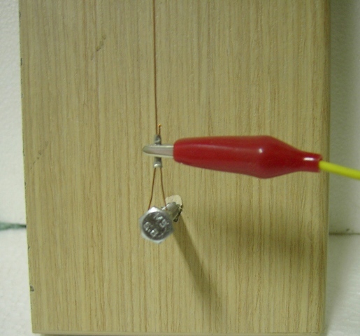

David, muchas gracias por tus aclaraciones. Si no he entendido mal, es aconsejable aislar la unión del muelle con el cable??? . En el otro lado del hilo ¿qué se suele poner para unirlo a la esctructura y aislarlo?.

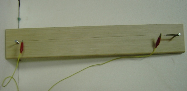

Hola Ángel, mira, no necesariamente tienes que aislar el muelle del hilo de corte, solo tienes que aplicar la tensión en los extremos del propio hilo de corte para no usar el muelle de conductor. Esto solo es necesario cuando el hilo de corte no sea de nicrom.
Para que lo tengas más claro te improviso unas fotos a modo de ejemplo.
