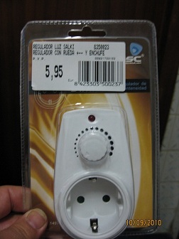

386
Algeciras

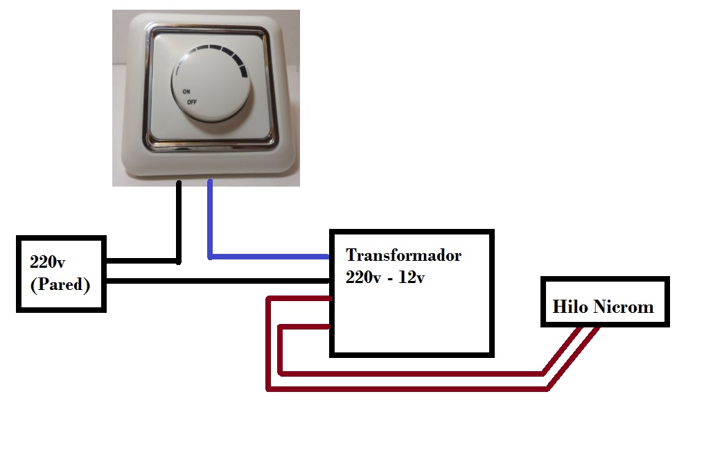

Me surje una pregunta mas que puede resultar un poco tonta para los entendidos, se trata del regulador de intensidad; en los chinos los tienen y estos vienen con un enchufe y unas clavijas, bien pregunto los 220v lo metemos en el enchufe y ahora...¿cómo conectamos las clavijas al transformador? ¿soldamos dos cables a esas clavijas y ya podemos conectarlo al trafo o como lo hacemos? Adjunto foto del regulador, Gracias y disculpen las molestias.
(regulador_de_intensidad[1].JPG)
Adjuntos regulador_de_intensidad[1].JPG (34KB - 255 descargas)
Parla City, Madrid, España
Saludos Ismael
Sin ver las conexiones de que hablas no puedo opinar, aunque lo normal es que el dispositivo de enchufe a la luz y se use el enchufe del dispositivo para para alimentar, en este caso, el trafor.
179
Colmenar Viejo
Tiene razón el compañero José, el regulador se conecta a la base de la pared, y el transformador al regulador. Un saludo.

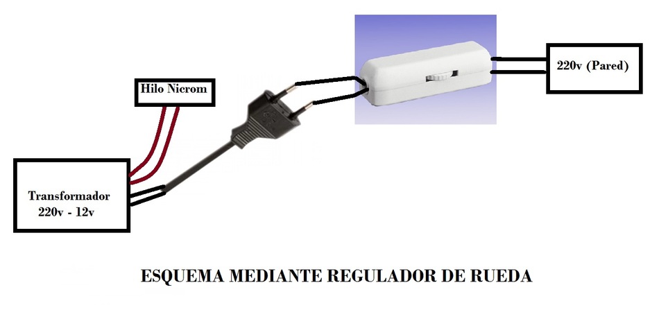

386
Algeciras
Gracias creo que ya lo he entendido mas o menos bien.

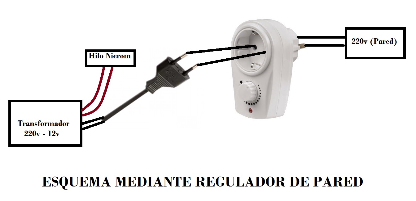

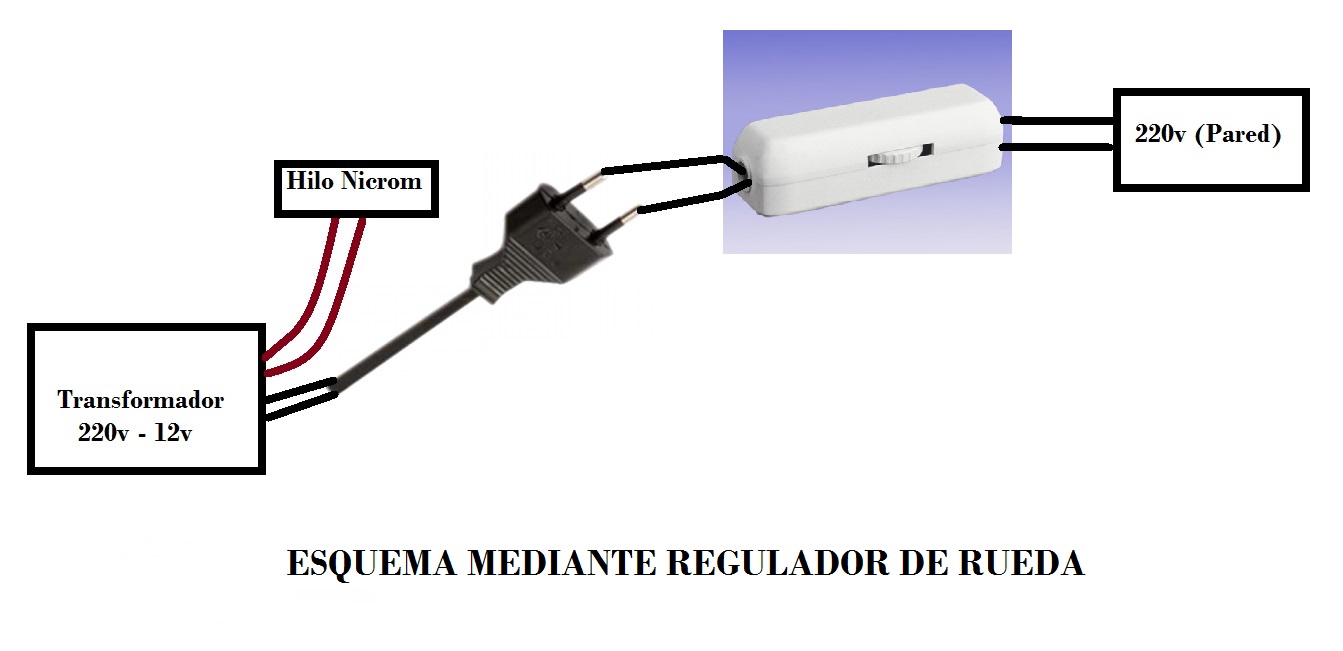

He hecho dos esquemas para comprobar que es correcto. Si me equivoco corregirme.
En el primer esquema seria con un regulador de pared.
En el segundo esquema seria mediante un regulador con sus bornas para la conexión. Una borna va a la toma de 220v y la otra va a la entrada del transformador.
Adjuntos los esquemas.
(Esquema 1.jpg)
(Esquema 2.jpg)
Adjuntos Esquema 1.jpg (97KB - 264 descargas)
Adjuntos Esquema 2.jpg (64KB - 263 descargas)
A Gabriel.G le gusta esto.
386
Algeciras
Hola compañeros, ¿están correctos los esquemas?

179
Colmenar Viejo
Este regulador de rueda lateral es muy débil, si lo usas muy seguido se funde. Los otros dos son mejores, los esquemas están bien. (Que los utilices mucho.)

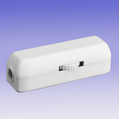

Hola Gabriel y a todos los compañeros de este foro, el regulador este último con rueda he de decir que marca desde 40W hasta 300W, no me pone nada de voltios ni limites no se yo... Supongo que funcionaria porque lei en un post anterior que el hilo necesita entre 15 -20 W por cada 10 cm, y en este caso mi hilo estaría entre los 40cm asi que por regla de tres podria regularlo sin que tuviera que ponerse al rojo vivo y romper. Por otro lado si viera que el hilo no calienta estando el regulador al minimo de intensidad pues lo anularía del circuito. Para los mas expertos en el tema, si me he explicado bien o quieran añadir mas informacion pues os escucharia con mucha atención. Adjunto el equema para este tipo de regulador y si algo se ve mal pues corrijanme igualmente.

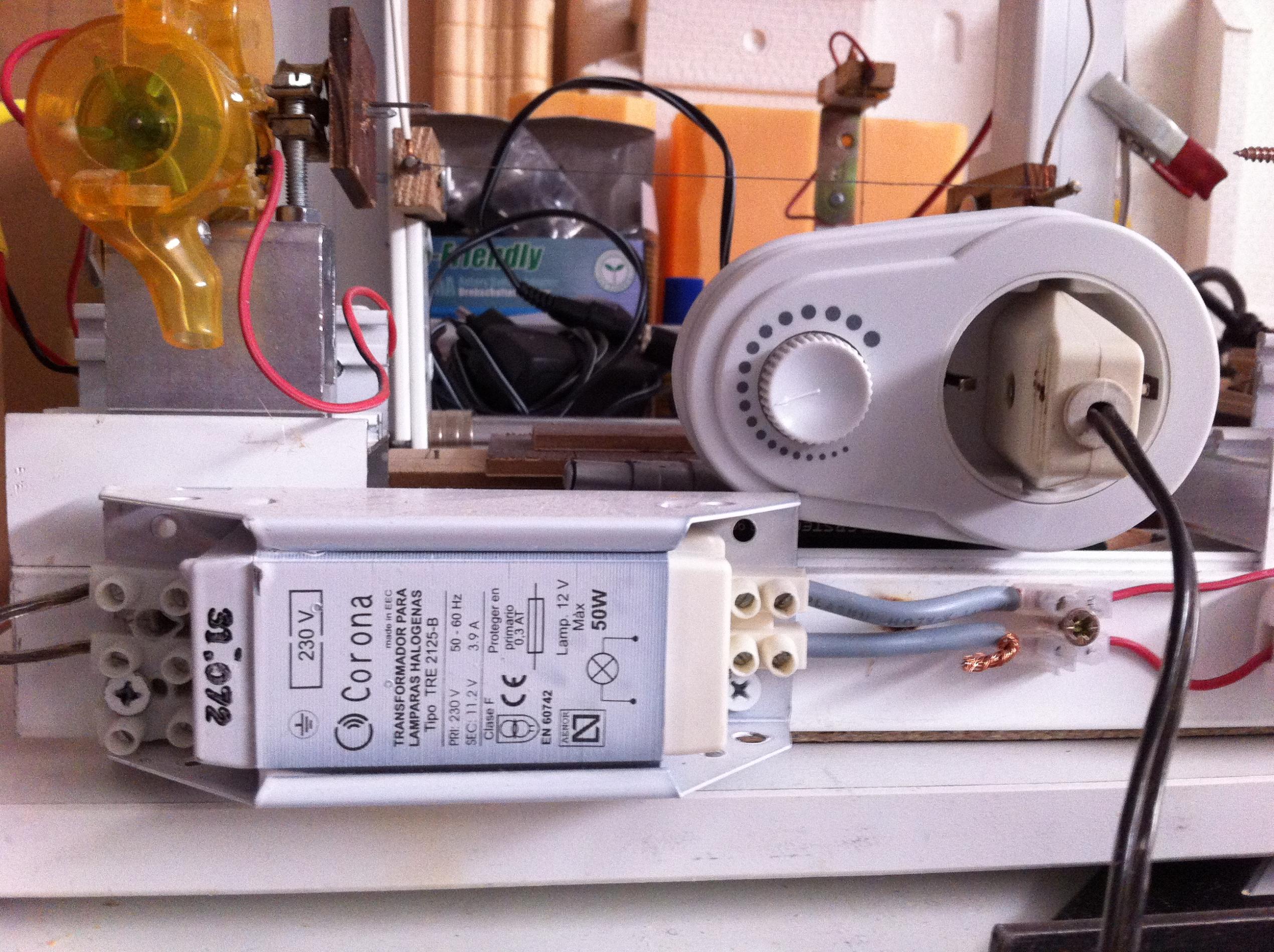

149
Colmenar de Oreja
Hola Ismael, yo tengo el regulador de enchufe, el que tu llamas de pared, el esquema lo tienes bien, a mi me funciona perfectamente y lo uso con un hilo de 45 cm, 20 cm y 8 cm, y según la medida le doy mas o menos intensidad hasta que consigo la temperatura adecuada, un saludo y a cortar.
Ramón Hidalgo
(Transformador de chapas.jpg)
Adjuntos Transformador de chapas.jpg (730KB - 248 descargas)
149
Colmenar de Oreja
Hola Ismael, yo tengo el regulador de enchufe, el que tu llamas de pared, el esquema lo tienes bien, a mi me funciona perfectamente y lo uso con un hilo de 45 cm, 20 cm y 8 cm, y según la medida le doy mas o menos intensidad hasta que consigo la temperatura adecuada, un saludo y a cortar. El transformador tiene que ser de chapas no electrónico.
Ramón Hidalgo
Adjuntos Transformador de chapas.jpg (730KB - 251 descargas)
386
Algeciras
Hola Ramón muchas gracias siempre es bueno saber de los demás, ¿puedes poner una imagen ampliada y por separado de tu maquina? Gracias.

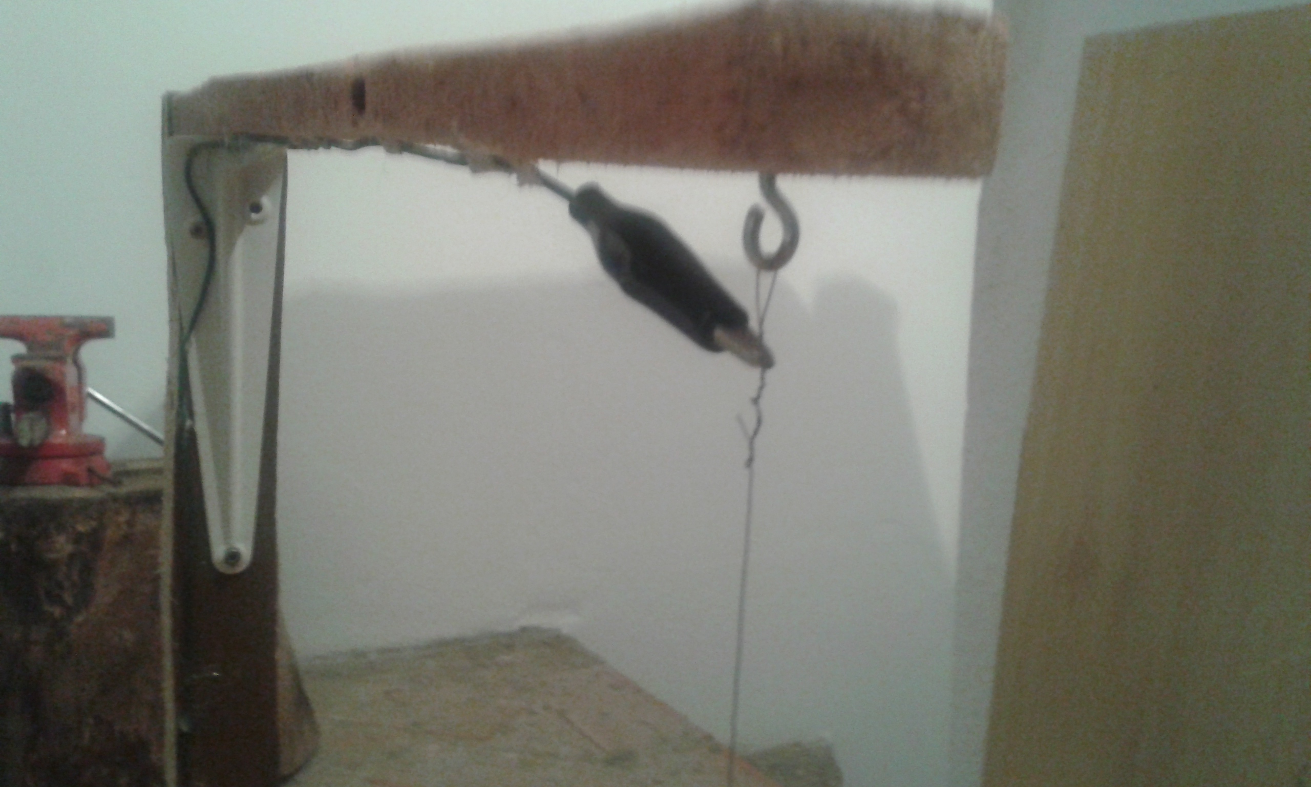

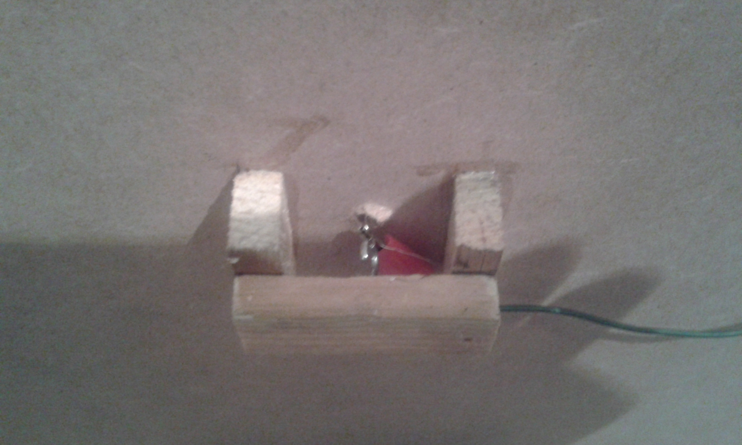

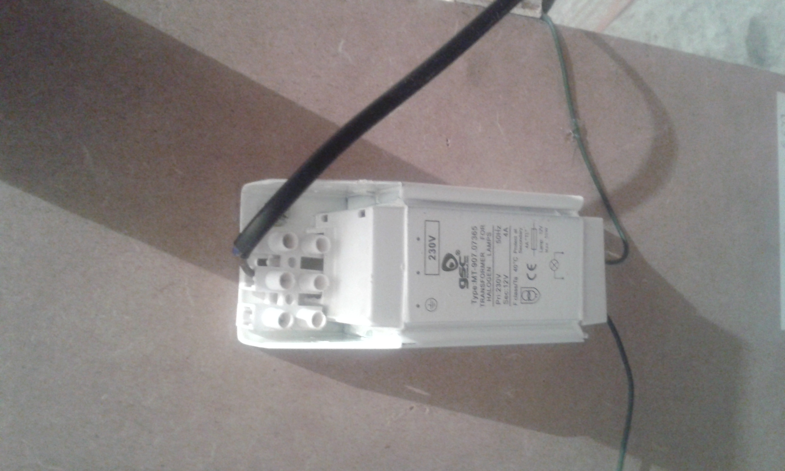

386
Algeciras

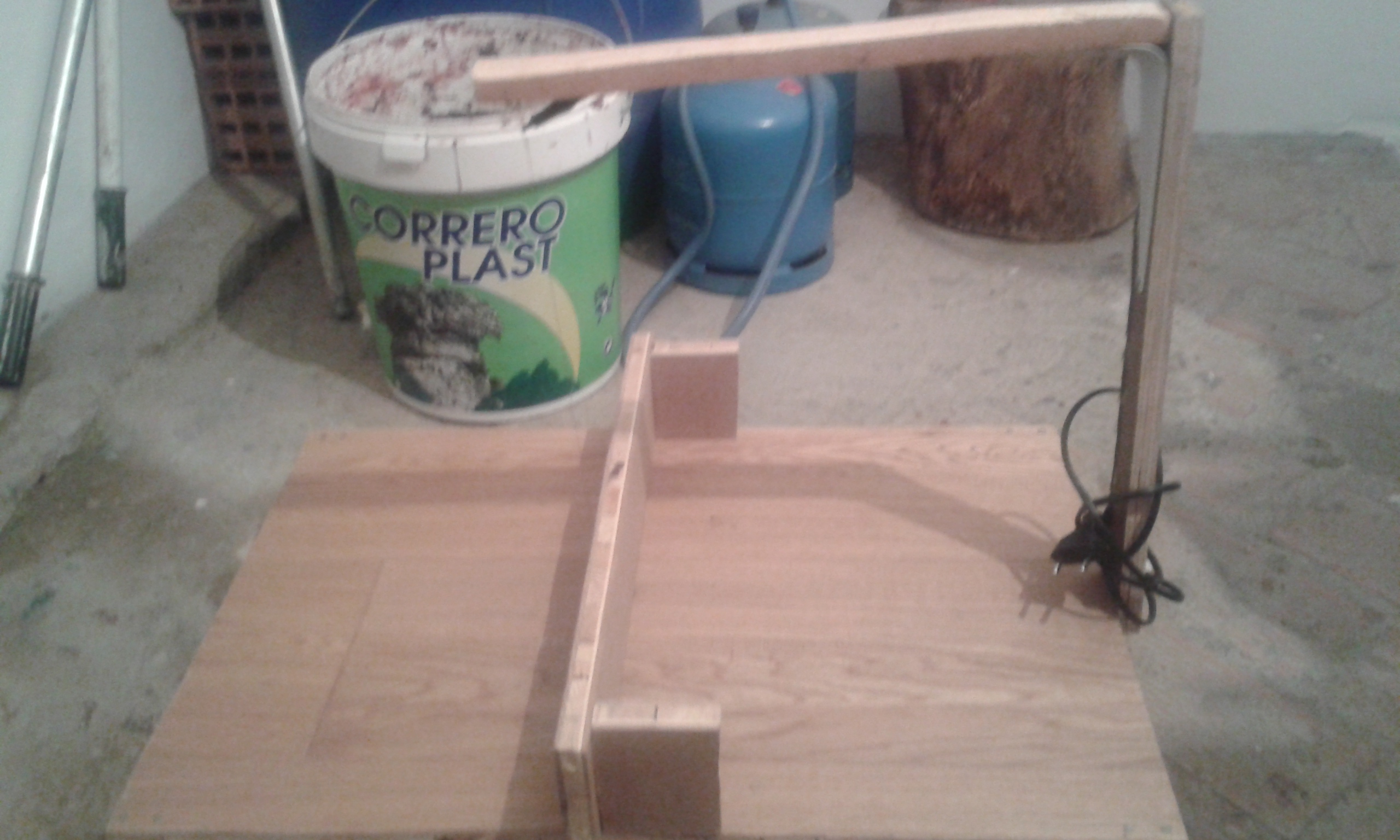

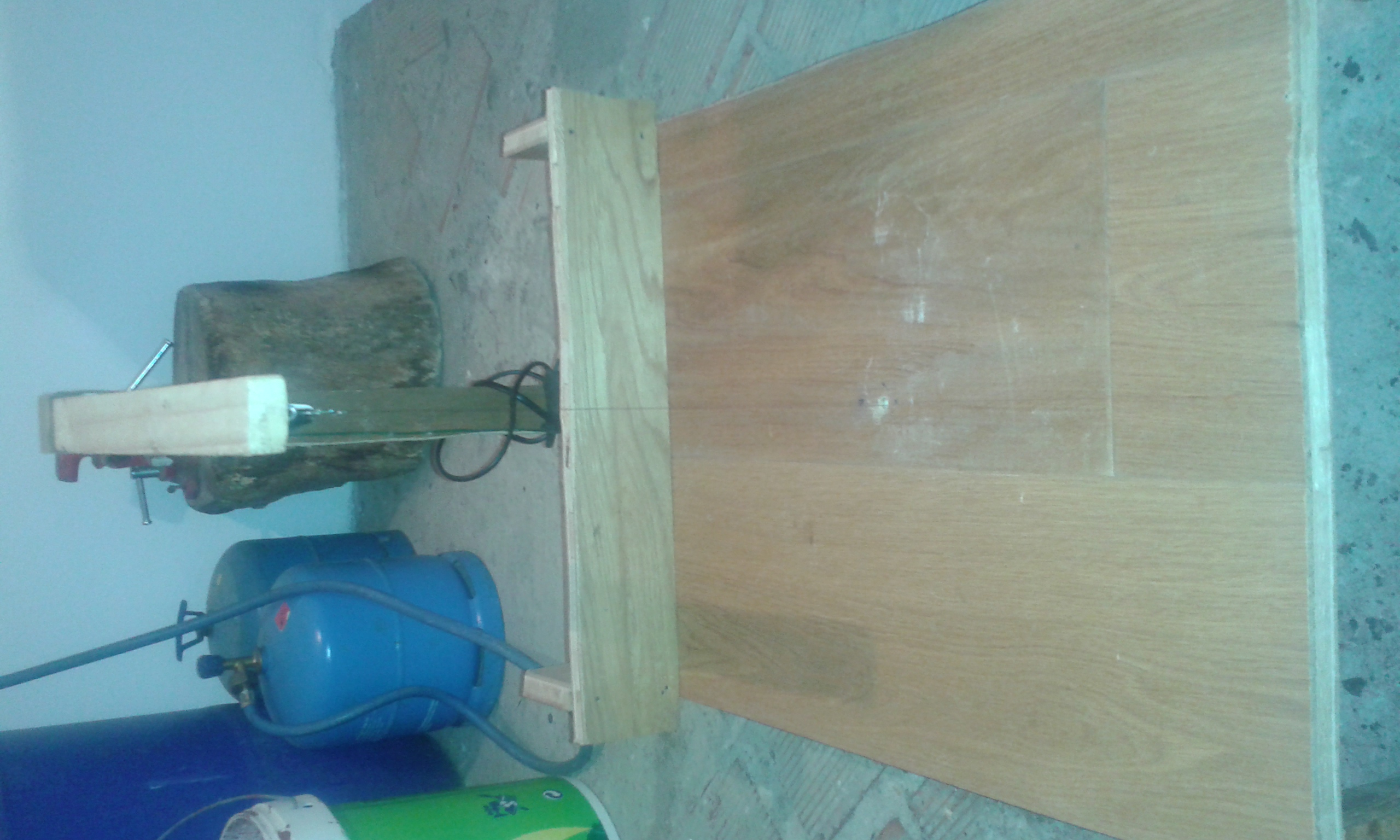

Hola ya tengo mi maquina de porex acabada, he de decir que al final no me ha hecho falta el regulador. El hilo de nicrom es de 0.3 mm y el transformador de 220 v -12 v. Adjunto un par de fotos.
