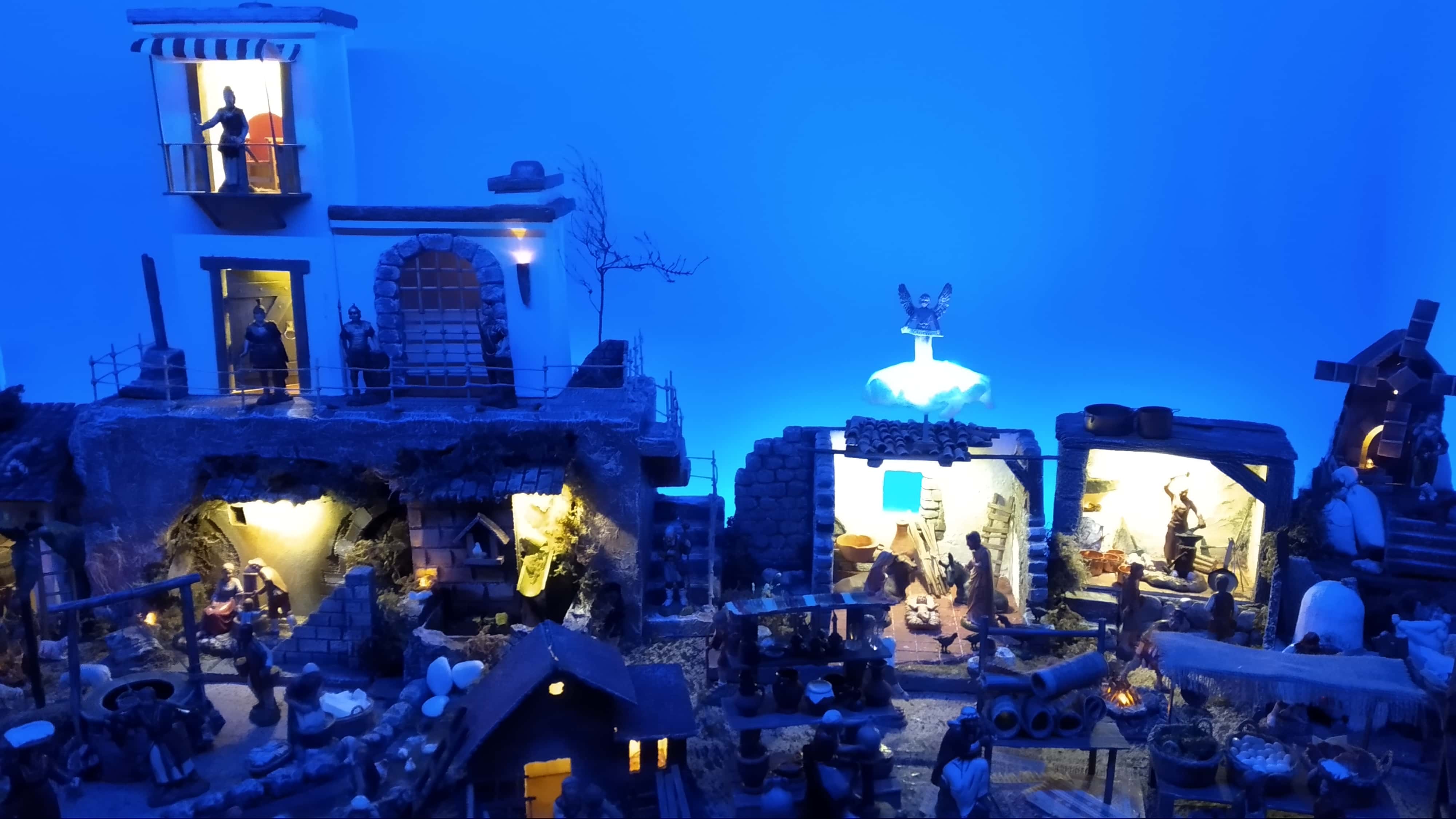

Según el tamaño del belén deberás poner tiras led más o menos largas, pero, como dices, poniendo RGB + blanca en la parte superior y en horizonte, es bastante para la iluminación general al realizar las fases. También existe la posibilidad de usar tira RGBW (en la misma tira lleva los cuatro circuitos: rojo, verde, azul y blanco).
Para soportar el consumo de las tiras led precisas, en efecto, de transistores. Con dos módulos mosfet de cuatro canales puedes controlar los ocho circuitos de la iluminación superior y horizonte. También la fuente de alimentación debe ser suficiente para todos los consumos.
Respecto al Arduino UNO, en principio no es suficiente para controlar los ocho circuitos, pues solamente tiene seis salidas PWM. Para aumentar el número de esas salidas hay dos posibilidades: utilizar un Arguino MEGA, que tiene doce salidas PWM, o añadir al hardware un módulo PCA9685, que da 16 salidas PWM sin ocupar las de Arduino.

Necesitas un transistor por cada circuito que vayas a controlar. Así serían 4 + 4 para RGB y Blanco (superior y horizonte); 1 para antorchas y hogueras (si van juntos en el mismo circuito); 1 para el canal de alumbrado (si es coriente contínua).
Los motores a 220v no pueden ir con los transistores. Habría que utilizar un relé o un circuito con triac controlados desde arduino.
Así pues, serían necesarios 10 transistores, por lo que te recomiendo comprar 3 módulos de 4 mosfet cada uno.
Lo que tienes que tener claro es que cada transistor controla un circuito, y todo lo que esté en ese circuito va a tener el mismo efecto. También que los transistores solamente se pueden usar con corriente contínua (para la alterna hay que usar triacs).

Desconozco la carga que soportan los módulos mosfet, pero he visto en algunas webs que podría estar entre 20 y 30 amperios (una tira monocroma SMD 5050 de 60 leds consume 1,2A).
