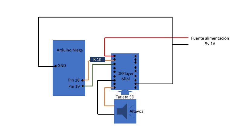

Hola, ya siento que no te funcione como debe.
Una cosa que me llama la atención es que hablas de "altavoces", en plural. No sé si puede afectar, pero únicamente admite un altavoz (máx. 3w) conectado a los pines SPK1 y SPK2 del DFPlayer Mini. Hay posibilidad de conectar 2 altavoces, pero es otro esquema.
La tarjeta SD tiene que ser como máximo de 32G, con lo que esto no es un problema. La alimentación del DFPlayer es mejor que sea de una fuente de alimentación externa, de 5v y 1A, conectando siempre GND con GND de Arduino.
Por confirmar las conexiones, mando esquema.
Ya informarás. Un saludo.

Hola Laucsada, muchas gracias por el interés que pones en ayudarme. La instalación la tengo realizada tal y como figura en el esquema que me mandaste, pero sigue sin funcionar. Por lo que me has dicho del altavoz, puede que sea por eso por lo que no funciona y me gustaría que me dijeses cual es el usas tú. Por otra parte también me gustaría que me indicases si el DFPlayer Mini, cuando esta conectado a la corriente tiene algún diodo encendido (el que esta en la parte posterior del conector de la tarjeta, que creo que es un diodo), porque en el mío no se enciende nada y, tal vez, sea porque está estropeado. Solo por ir descartando posibles averías o errores en la instalación del mismo.

Hola, me sabe mal que no consigas que te funcione el reproductor.
Respecto a lo que me preguntas, el altavoz que yo utilizo es de 4 ohm y 3 w. Es muy pequeño, mide unos 35 x 20 mm. Son bastante baratos.
El reproductor tiene un diodo color azul que se enciende solo cuando está reproduciendo, no cuando recibe la corriente, y está, como dices, en la parte posterior del compartimento de la tarjeta, en medio de la placa.
La reproducción del primer archivo puede demorarse unos segundos (tiene que iniciar el reproductor).
¿Cuando haces las pruebas, activas el monitor serial?
El scketch tiene varios envíos de comentarios según va transcurriendo la programación:
1 .- Si el reproductor no se ha iniciado (en este caso se pausa para darle tiempo);
2 .- Si el reproductor está listo;
3 .- Si se ha enviado la orden de reproducir.
Esto te puede ayudar a localizar donde falla.
Espero tus comentarios.
87
Asturias
Buenos dias, Laucsada:
Por fin he dado con la solución. Tras mucho trastear, seguir tus indicaciones y mirar por internet resulta que, fue cambiar la tarjeta SD, por una de 16Gb y, voilá, empezó a funcionar. No me digas el motivo, pero el caso es que resultó. También he de decirte que, cuando cambié la tarjeta de memoria y usando tu scketch de música 22-SONIDO-DFPLAYER-BUCLE, seguía sin funcionarme pero. buscando en la red y descargando uno de los múltiples programas que existen para usar con el DFPlayer, si me funcionaba, por lo que me hacia pensar que el sketch que habías mandado tenia que tener algún error.
