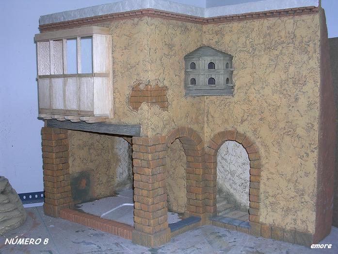

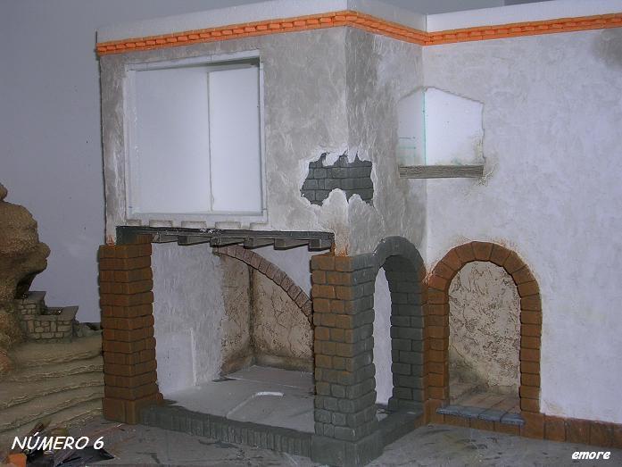

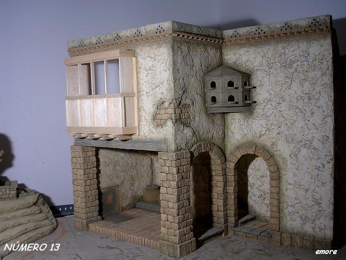

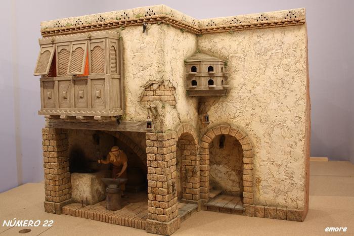

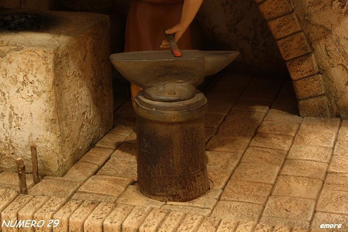

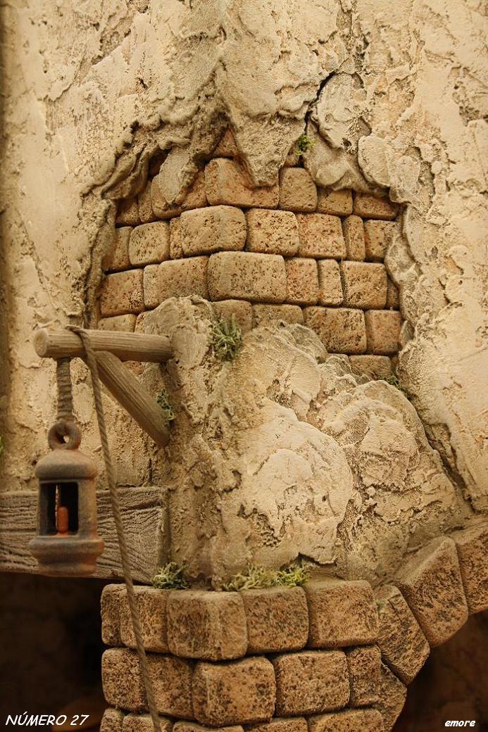

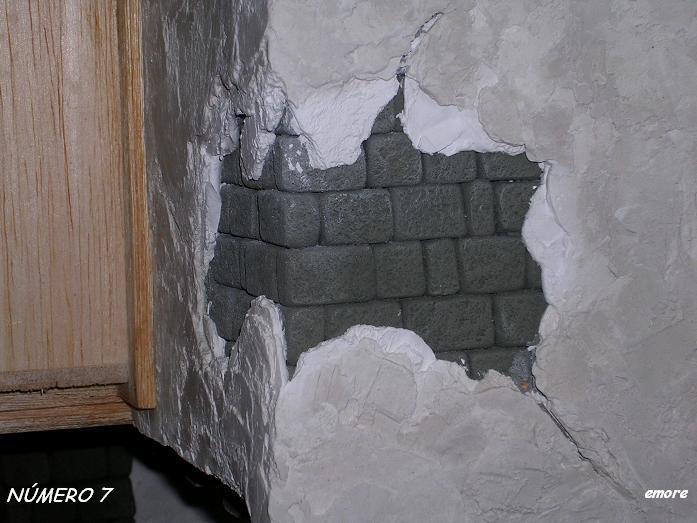

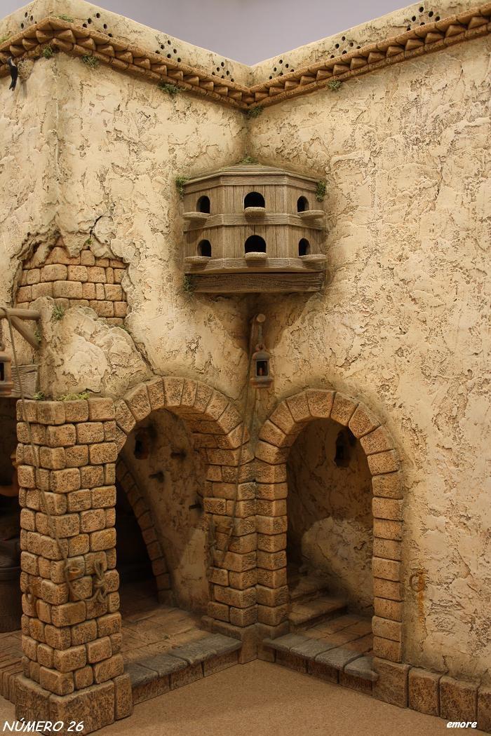

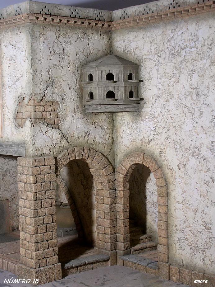

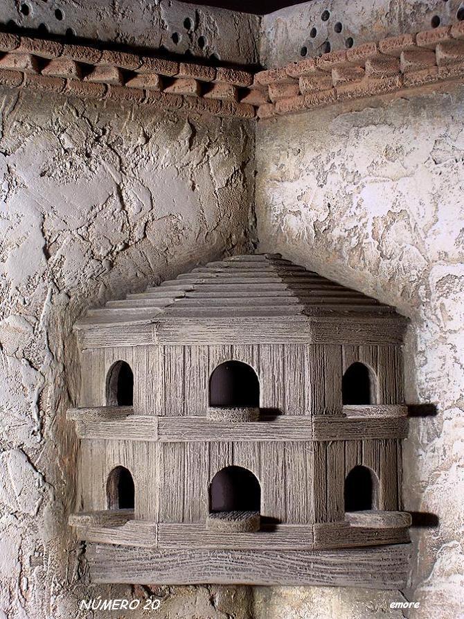

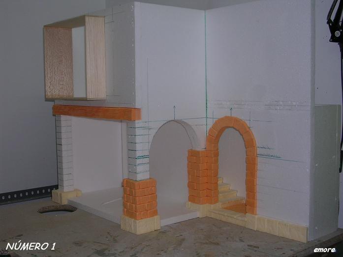

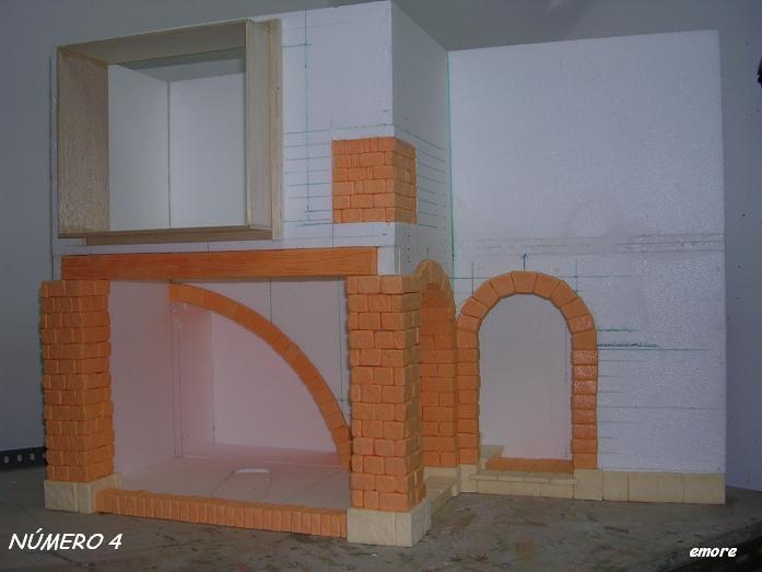

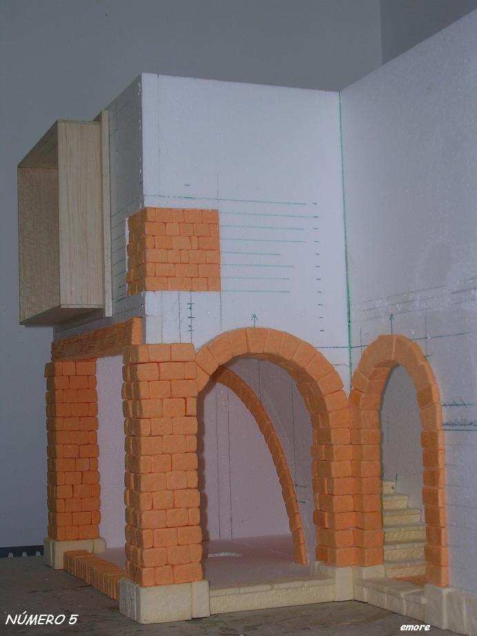

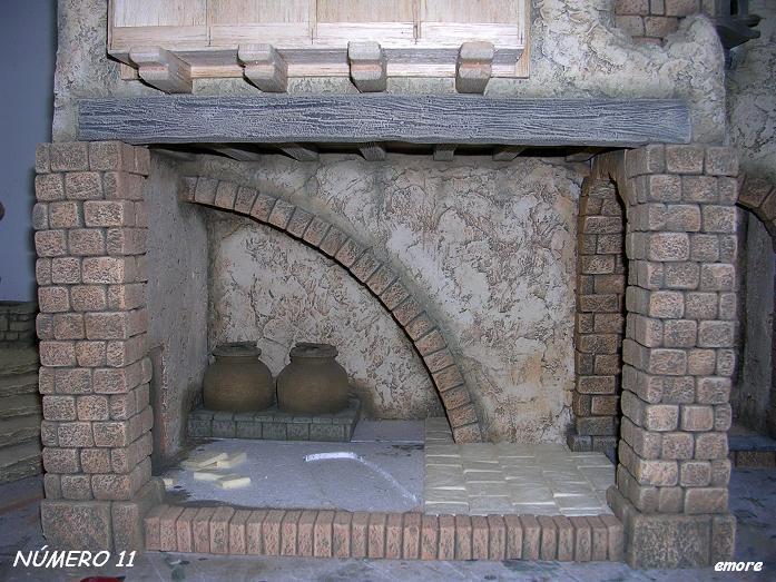

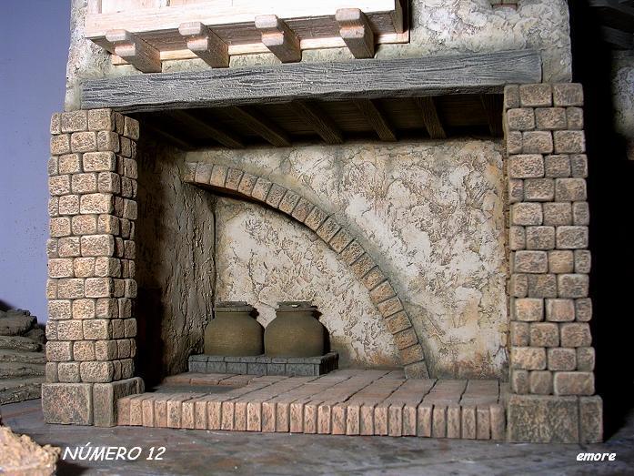

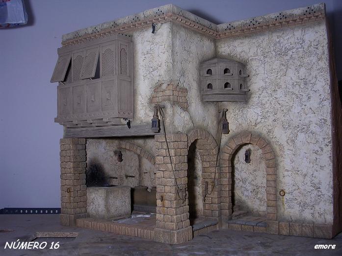

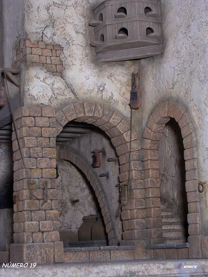

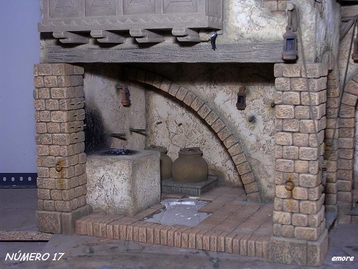

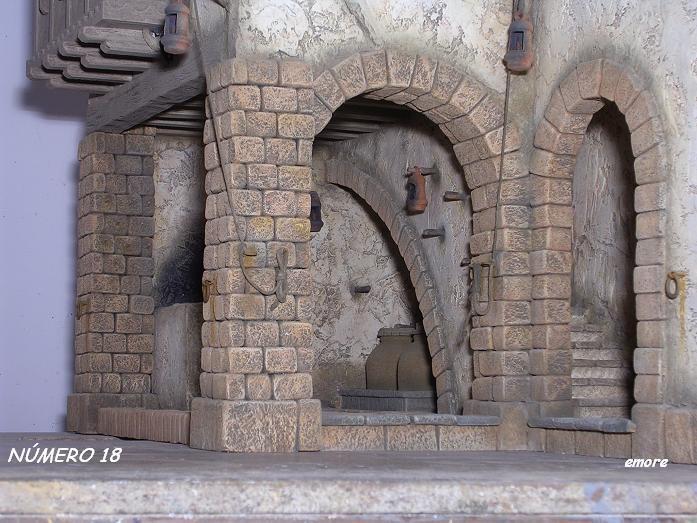

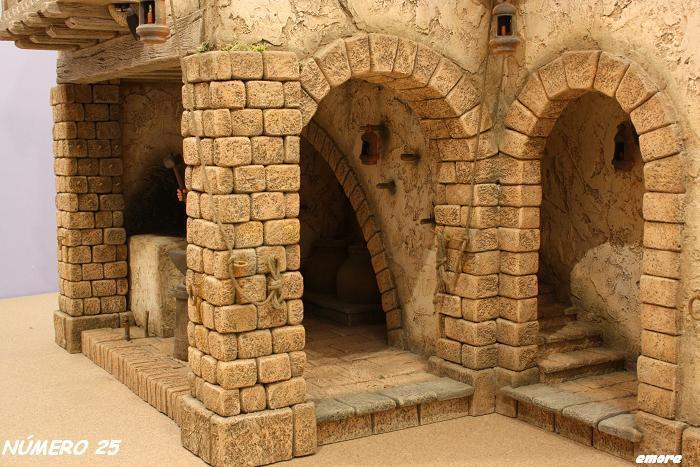

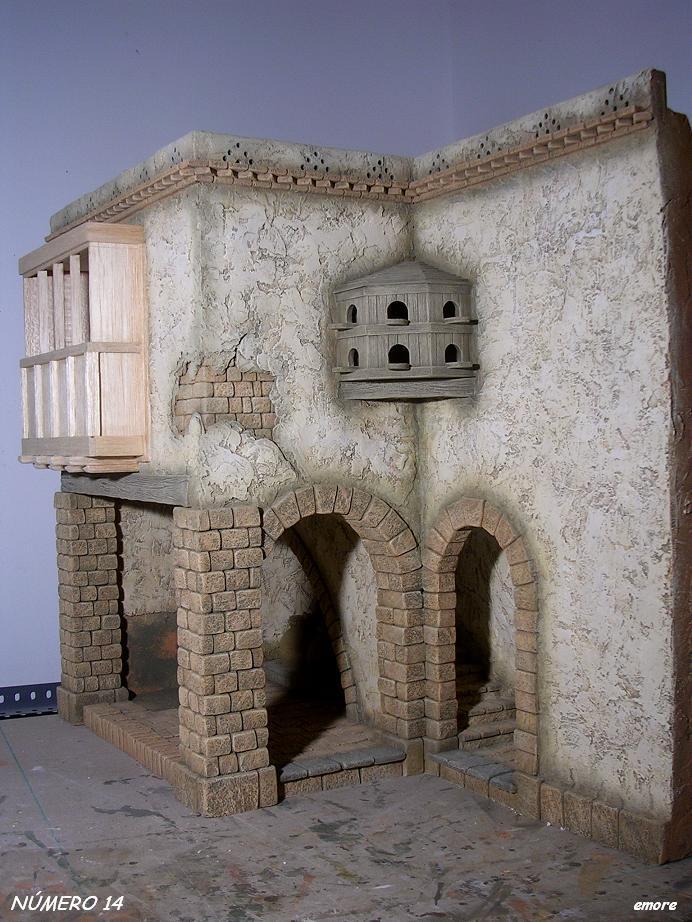

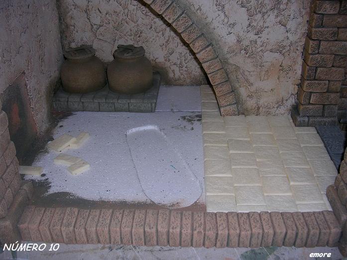

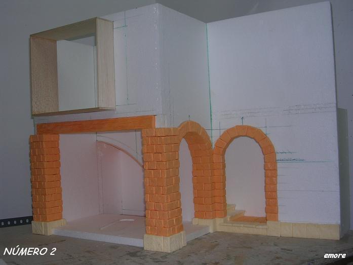

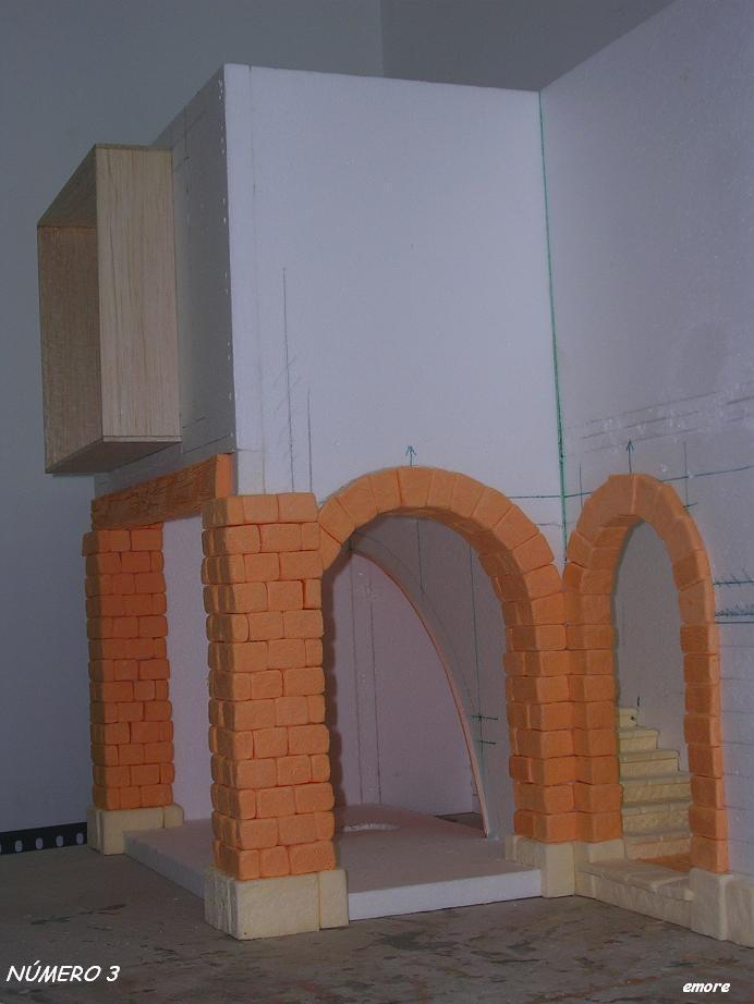

Por si a alguien le interesa, pongo el proceso de construcción de la EDIFICACIÓN DE LA HERRERÍA DEL BELÉN 2009 , por el siguiente orden:
  • Construcción de la edificación.
  • Construcción de la cornisa.
  • Construcción del balcón. Para no hacerme muy pesado, solamente pongo las fotos para que sigáis dicho proceso; de todas maneras aunque ando mal de tiempo, no tengo ningún inconveniente en explicar las dudas que tengáis.
    CONSTRUCCIÓN DE LA EDIFICACIÓN
    La edificación está construida con poliestireno expandido (el de bolitas, he utilizando el que tiene más densidad) y enfoscada con escayola. El material que he utilizado para imitar las piedras, ladrillos, vigas, lozas y escalones, es el poliestireno extruído.

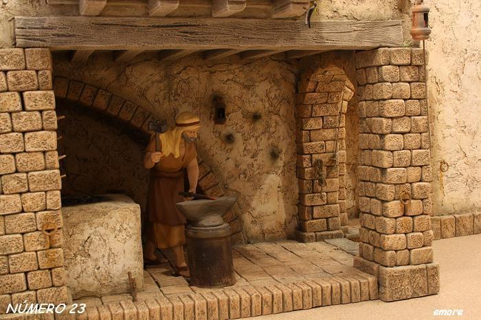

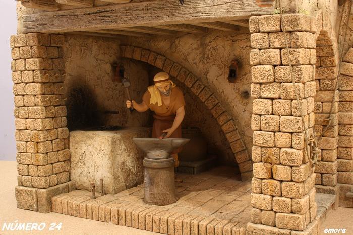

    Quiero hacer constar que el lugar donde construyo todo lo referente al Belén, está iluminado con luz fluorescente blanca y al ir haciendo las fotos del proceso de construcción de la edificación, se me olvidó colocar en la cámara de fotos el equilibrio del blanco en dicha posición y no han salido como a mí me hubiera gustado.
    Las fotos número 22, 23, 24, 25, 26, 27, 28 y 29 no están hechas como las anteriores, sino iluminando el lugar con luz incandescente y colocando en la cámara de fotos el equilibrio del blanco en la posición luz incandescente y las fotos han quedado con los tonos del color tal como están en la realidad. Un cordial saludo.

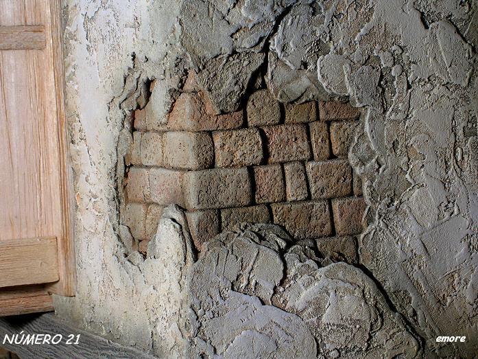

La verdad que solo con mirar ya se aprende .......... es brutal... Tne go dos preguntas para ti :
1ª - Una vez cortado y pegado los ladrillos de las columnas y de los desconchones ¿Que paso a paso les haces?. Por ejemplo los lijas y los pegas al corcho ???? le das algunas capa de escayola ???
2ª - En el desconchon .......¿Como haces esos picos de cemento que esconden alguna ladrillo??'
Muchas gracias ...........
