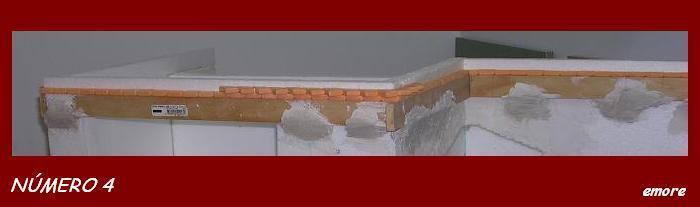

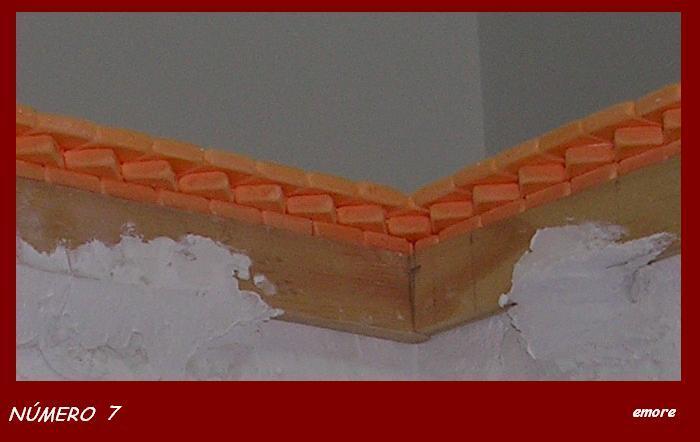

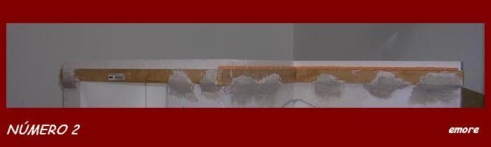

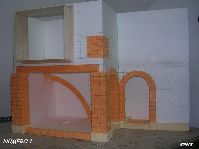

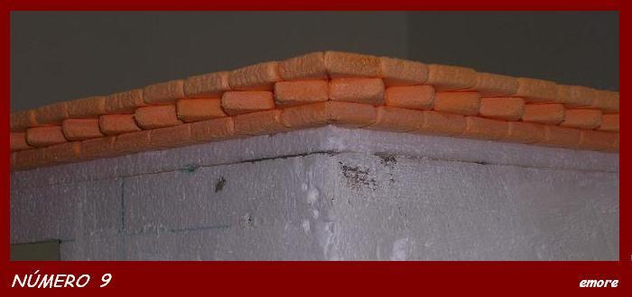

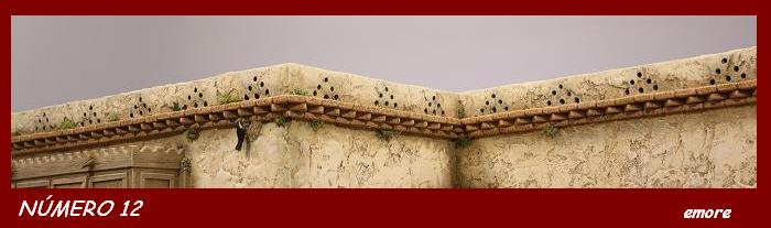

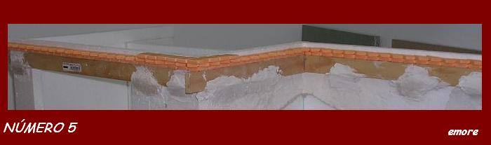

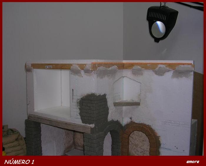

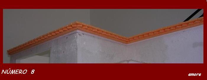

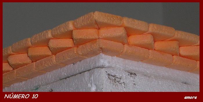

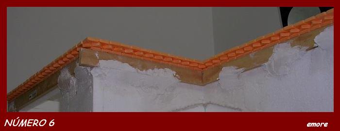

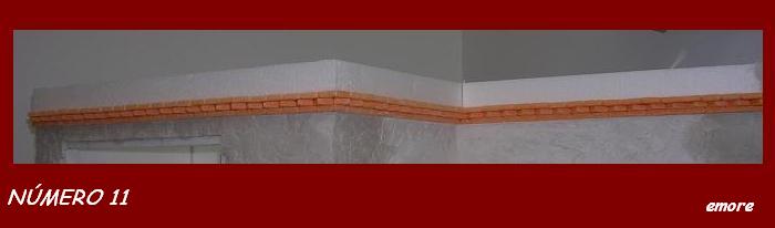

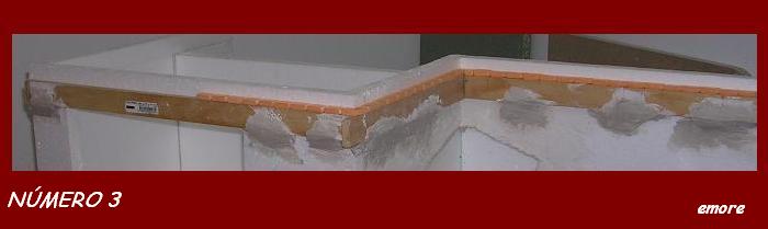

A continuación pongo el proceso de la construcción de la cornisa de la edificación.
CONSTRUCCIÓN DE LA CORNISA
La cornisa la he construido ladrillo a ladrillo. El material que he utilizado es el poliestireno extruído.

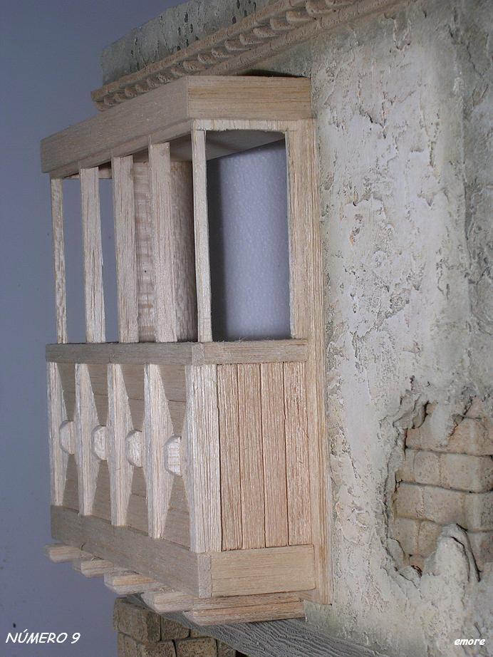

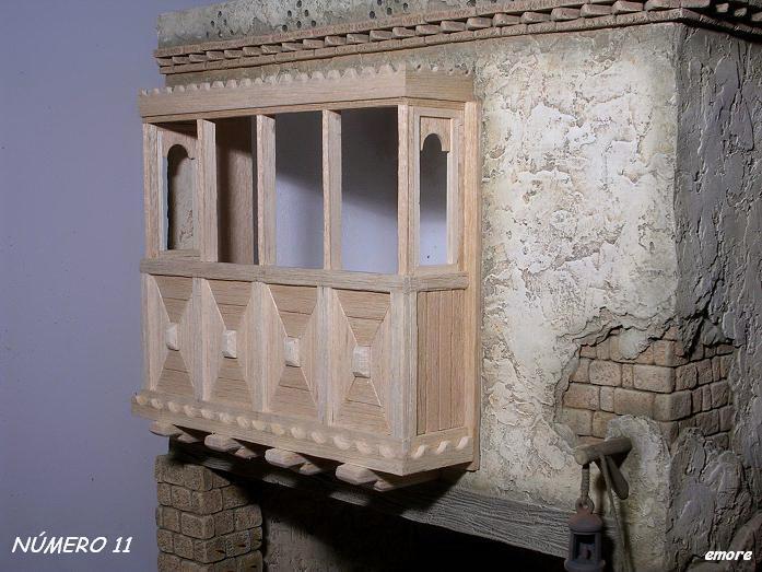

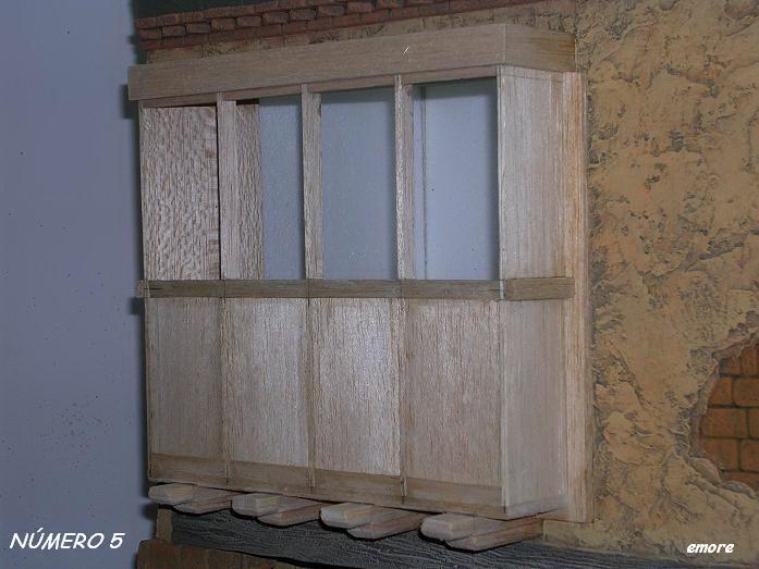

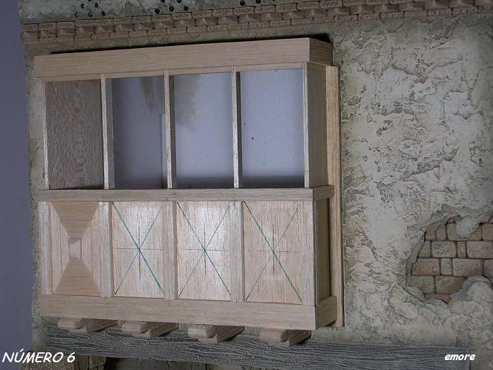

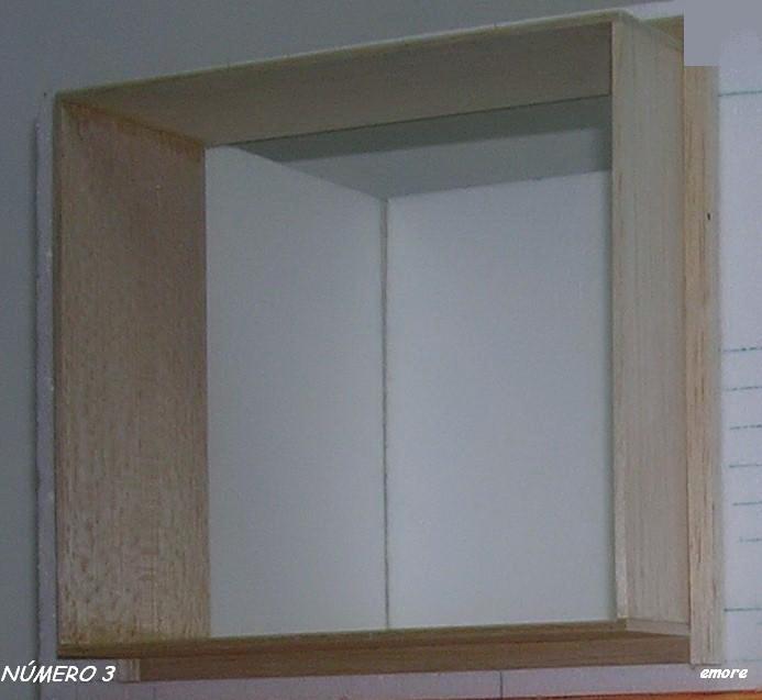

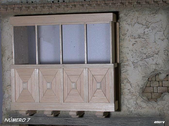

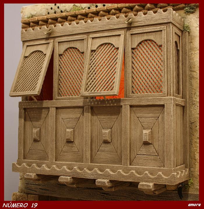

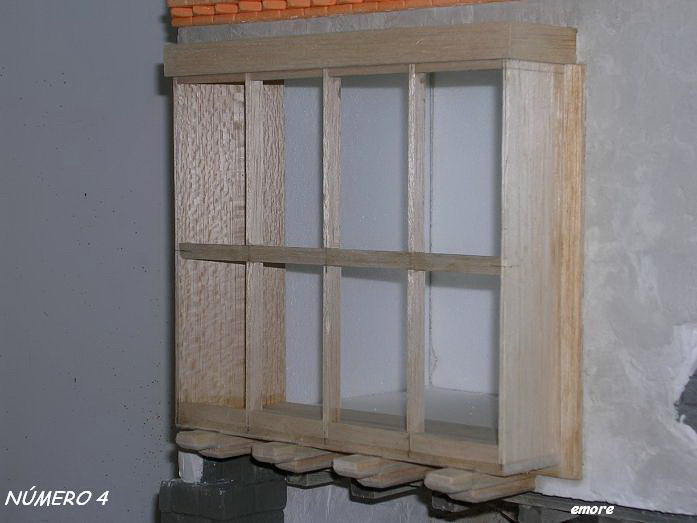

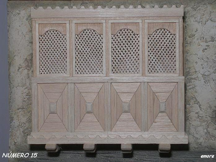

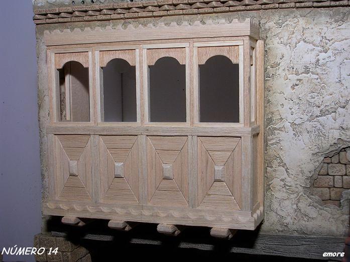

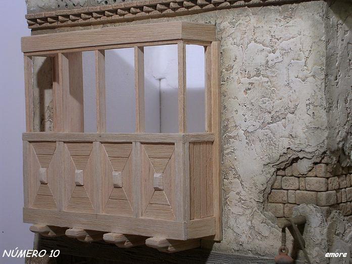

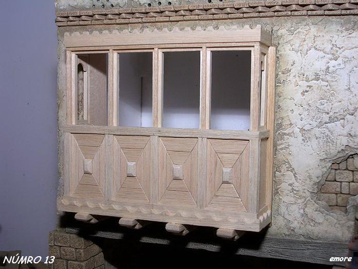

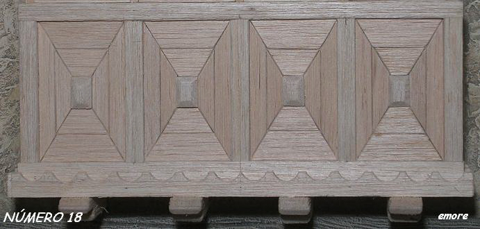

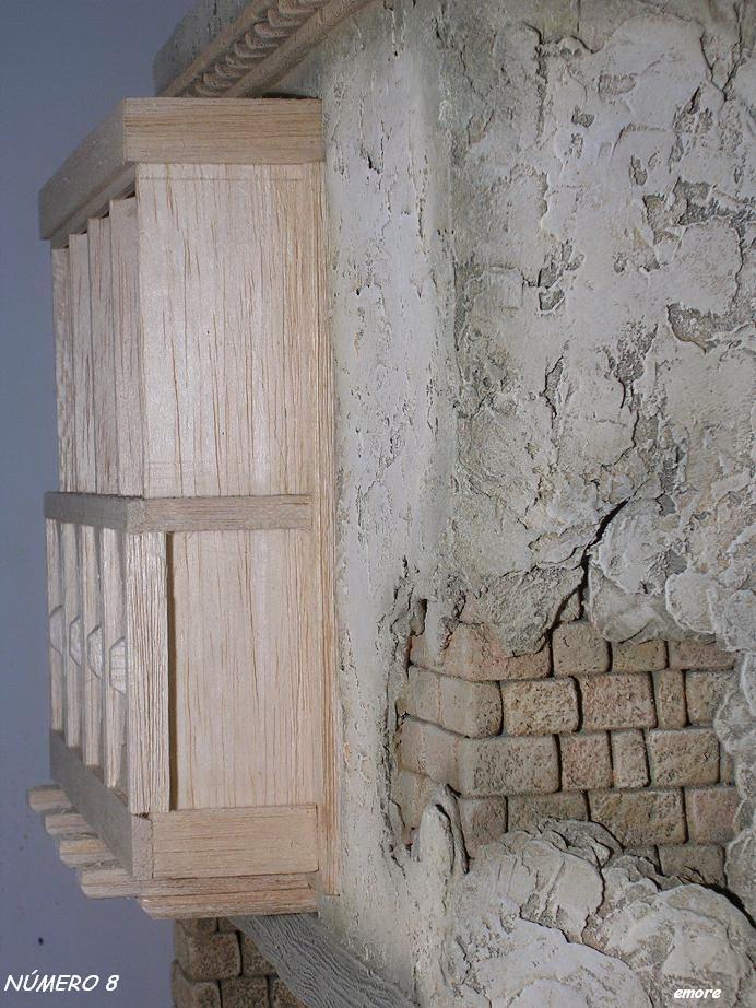

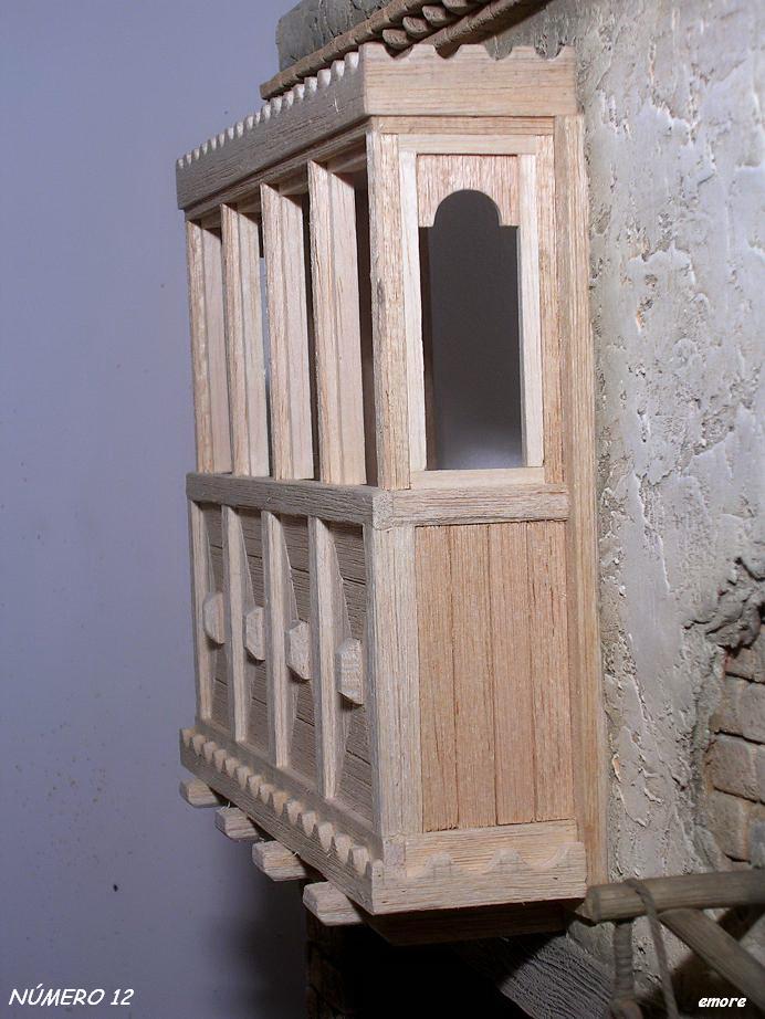

A continuación pongo el proceso de la construcción del bacón de la herrería.
CONSTRUCCIÓN DEL BALCÓN
El material que he utilizado para construir el bacón es la madera de balsa.
Un cordial saludo.

es genial emilio lamadera tiene alguna medida especial me refiero de espesosor o anchura a la hora de conprarla y de q forma se corta como te dije me gusta la carpinteria pero nunca hetrabajado este material ah y donde se puede comprar un saludo emilio

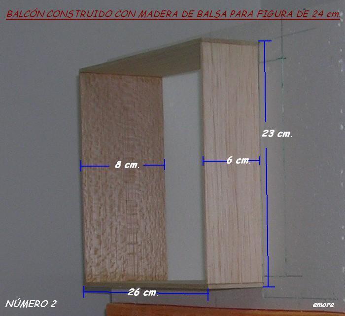

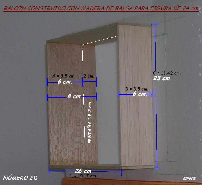

540
Si pudieras mas o menos ayudarte te estaria muy agredecido. Tu dices q estas son las medidas para unas figuras de 24 cm. Las mias son de 14 de mayo...... que medidas utlizarias tú?????????. Muchas gracias
461
fito - 8/3/2010 23:07
Fito, con una regla de tres te sale...
Si 24 cms de figuras, es 23 cms de alto del balcón; para 14 cms, el balcón debe medir de alto 13,4 cms
Y así con todas...

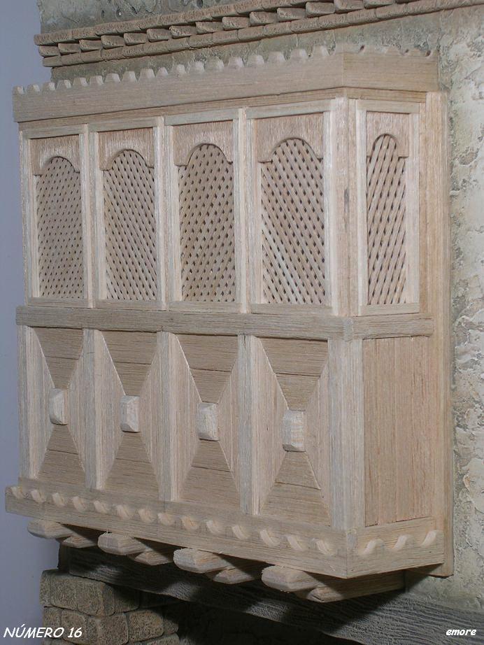

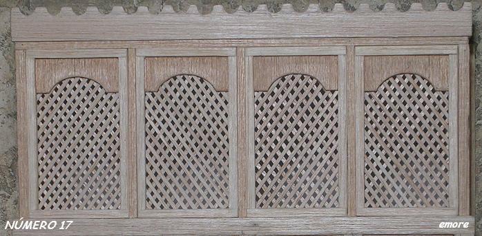

emilio esa celosia me trae loco ,porfa explicala eso no es carton , un salidito , y perdona q pregunte tanto

fito - 8/3/2010 23:07 Si pudieras mas o menos ayudarte te estaria muy agredecido. Tu dices q estas son las medidas para unas figuras de 24 cm. Las mias son de 14 de mayo...... que medidas utlizarias tú?????????. Muchas gracias
Adolfo, como muy bien te ha dicho Rafa Torres, simplemente con una regla de tres, se sacan las medidas para el tamaño de tus figuras:
24---------6                        14 x 6
                                   A =--- ---- = 3.50 cm .
14------- -A                           24
24---------6                        14 x 6
                                    B =----- -- = 3.50 cm .
14---------B                           24
24---------23                      14 x 23
                                   C =------ -- = 13.42 cm .
14---------C                          24
24---------26                      14 x 26
                                   D =----- --- = 15.17 cm .
14---------D                          24
Un cordial saludo.
Modificado por emore 10/3/2010 01:33

josem - 8/3/2010 23:01 es genial emilio lamadera tiene alguna medida especial me refiero de espesosor o anchura a la hora de conprarla y de q forma se corta como te dije me gusta la carpinteria pero nunca hetrabajado este material ah y donde se puede comprar un saludo emilio
José, la madera de balsa que utilizo es la siguiente:
  • Chapas de 1, 2 y 5 mm de grosor X 10 cm. de ancha X 1 mt. de larga.
    Cuando el grosor que necesito es distinto a 1, 2 y 5 mm., lo que hago es pegar las chapas entre sí con una finísima capa de cola blanca de carpintero, y así hasta conseguir el grosor deseado.
    Esta madera es muy blanda; para cortarla y darle forma utilizo el Cútter, la sierra de marquetería y lija de grano medio.
    En Jerez la puedes comprar en el Área Sur, Brico Didact o en cualquier tienda de modelismo.
    Un cordial saludo.
Modificado por emore 10/3/2010 16:09

josem - 9/3/2010 22:33 emilio esa celosia me trae loco ,porfa explicala eso no es carton , un salidito , y perdona q pregunte tanto
Muchísimas gracias por vuestros comentarios.
José, Para las celosías, he utilizado la chapa de madera de balsa de 1 mm de grosor X 10 cm. de ancha X 1 mt. de larga y de dicha chapa, he cortado tiras a 1.5 mm de ancho y por supuesto muchísima paciencia.
Un cordial saludo.
