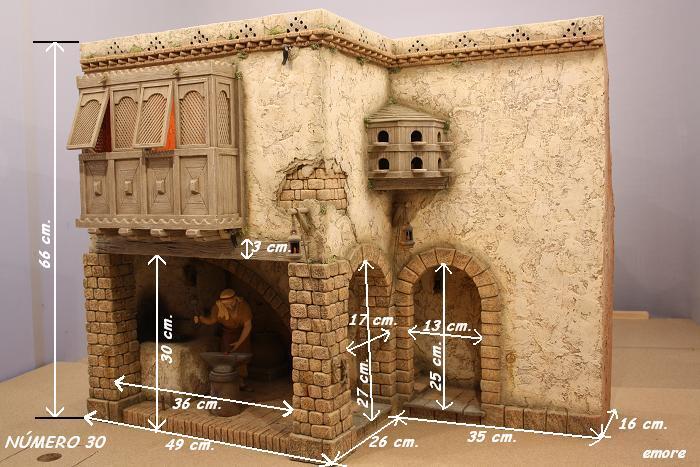

josem - 6/3/2010 22:34 emilio no se te puede decir nada creo q lo han dicho todo ,nuevamente GRACIAS y esperamos mas pd. podrias pner orientativamente algunas medidas de las dificaciones gracias de antemano
Hola José, contesto a tu pregunta.
(30.JPG)
Adjuntos 30.JPG (86KB - 2671 descargas)

Adolfo, para un primer plano con figuras de 24 cm.
