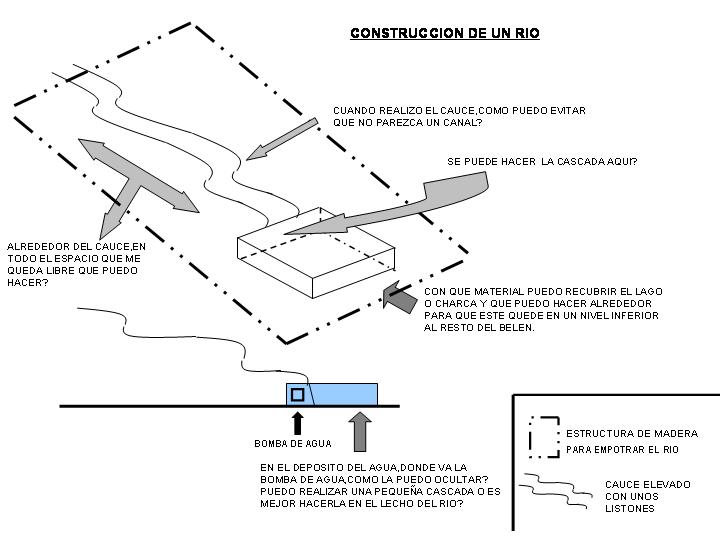

Hola, tengo un tablon de madera y me gustaria hacer un rio empotradado, he hecho un pequeño esquema de lo que me gustaria hacer y he planteado algunas dudas que tengo.Me gustaria que me ayudasen y que me dieran sugerencias. Espero poder subir el archivo, gracias

la cascada siempre queda muy byen pero que suene el agua al caer al rio un poco de pendiente y para que no se vea pon piedresitas ,,,

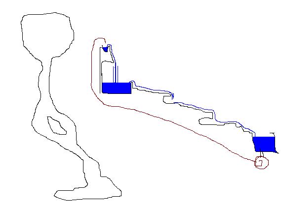

vamos por partes, a ver si te puede servir de ayuda.
para evitar que parezca un canal no pongas el mismo ancho en todo el cuace, pon algun pequeño salto de agua y una islita en centro. rematalo con piedrecitas en las orillas y algo de vegetacion. ten en cuenta que la vegetacion, si esta muy cerca del agua, por capilaruidad puede ir absorbiendo el agua y empaparte todo.
la cascada al inicio queda muy bien, aunque si no tienes una bomba de agua que te de buen caudal que va a costar trabajo obtener un buen resultado
alrededor del cauce si tienes espacio puedes poner una noria movida por un motorcito para que parezca que la mueve el agua.si no tienes un gran caudal te costara trabajo conseguir que la noria se mueva con el agua, esta solucion da el pego estupendamente.
tambien queda muy bien un puentecito
para el lago del principio lo que tienes que hacer es una "presa" pequeña en el lado donde desagua. el recorrido, procura que no tenga un desnivel pronunciado para que el agua no vaya demaseado deprisa y pierda su efecto. te aconsejaria una pendiente de 10 grados de inclinacion
te adjunto un pequeño croquis que acabo de hacer a mano alzada, no es muy bueno pero espero que se entienda. el color negro es el cauce, el rojo el motor y conducto del agua y el zaul el agua y su recorrido
si tienes alguna duda, aqui estamos

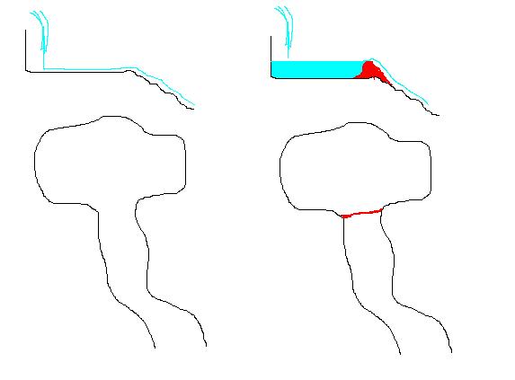

voy a ver si soy capaz de explicarlo
te pongo un dibujo que creo es bastante claro, la presa es lo de rojo.
desde el fondo del rio hasta el borde tienes una altura de 3 cm, por ejemplo, en todo el recorrido. asi pues, segun cae el agua sigue el curso y desagua. asi pues, casi no se ve el efecto del agua corriendo.
ahora bien si le ponemos una presa de... digamos 1,5 cm de alto, se nos formara un lago de esa profundidad, cuando se llene, desbordara por encima de la presa y sigue su recorrido. en definitiva creamos un lago.
si durante el recorrido haces alguna mini-cascada con una mini-presa realzas el efecto. lo mismo pasa si pones unas piedras o una isla que sobresaga del agua, aumenta el efecto.
en cuanto a si tiene que ser mas ancho o no, da igual. depende de la cascada. si la hacer tipo niagara, necesitaras hacer un lago ancho, si es tipo cola de caballo, el lago puede ser igual o ligeramente superior al resto del rio, no se si me he explicado

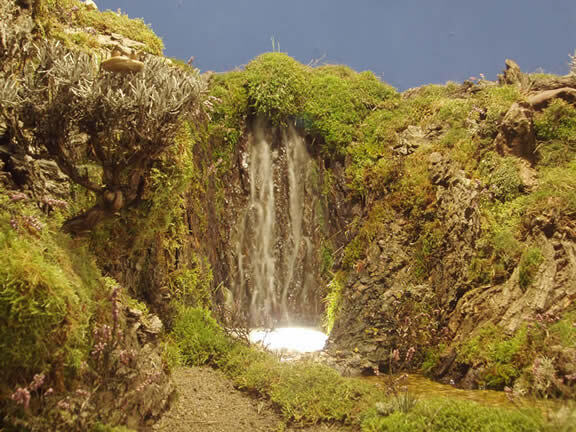

he encontrada esta foto, no se de quien es, la saque del foro porque me gusto, pero no apunte el autor, espero que no le importe, es fabulosa.
la mia es desde luego bastante peor, pero mas o menos es el mismo formato.
(CASCADA.jpg)
Adjuntos CASCADA.jpg (65KB - 7852 descargas)
Ourense
La foto anterior corresponde al belen renuncio y puesto en el album por rpm
un saludo
muy lindo belen en base a musgo y corcho (de alcornoque)
